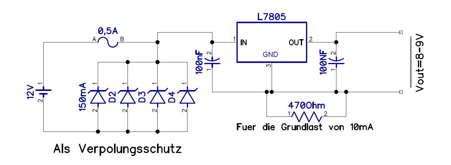

kann sich jemand vorstellen, warum obige Schaltung nicht gewünscht
funktioniert? Ich habe eine 12V Eingangsspannung und bekomme hinter dem
L7805 trotzdem noch 8-9V als Ausgangsspannung, obwohl es eigentlich 5V
sein müssten.
Bei 6V Eingangsspannung geht alles ganz normal, kann aber auch Zufall
sein. Des Weiteren wird der L7805 wirklich ziemlich heiß (80°). Ein
Kühlblech habe ich leider noch nicht, aber daran sollte es doch nicht
liegen, oder? Der Regler wird nur kurz betrieben und dann wieder
abgeschaltet.
Oder ist mein Verpolungsschutz falsch. Ich musste leider auf 4 Dioden
zurückgreifen, da ich keine anderen hatte und ich ja irgendwie über die
0,5A der Sicherung kommen muusste, damit sie auch auslösen kann.
Achso, einen zweiten Spannungsregler habe ich auch getestet. Das gleiche
Ergebnis.
Auch wenn euch dieses Thema vielleicht langsam auf die Nerven geht (kann
ich verstehen), wäre es doch sehr nett, wenn ihr noch ein paar Tipps
hättet.
Viele Grüße
lepo95

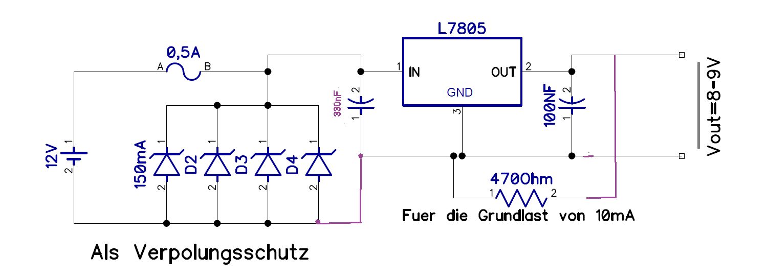

Danke für den Hinweis. In Wirklichkeit ist Eingang Minus aber direkt an
GND des Reglers angeschlossen, da ist leider ein kleiner fehler in dem
Schaltplan. Tut mir leid, gibt es einen anderen Grund?

Macht der Schaltplan jetzt mehr Sinn? Einen Spannungsregler habe ich
noch rumliegen, habe aber keine Lust, dass der dann auch noch kaputt
geht.
#2673164
bei dem Verpolungsschutz wäre ich skeptisch.
Dioden parallel zu schalten bringt meistens nichts. Die eine die viel
Strom leitet wird heiß und leitet dann noch besser. Dann kann man sich
die anderen auch sparen.
Handelt es sich bei dem Eingang wirklich um eine Batterie? Sonst
bräuchtest du noch einen kräftigeren Elko am Eingang des Reglers (z.B.
470µF).
Ich habe früher auch immer einen Elko zusätzlich am Ausgang gehabt,
vielleicht 100µF.
Sind die kleinen Kondensatoren(330nf, 100nF) nah an dem Regler (wenige
Millimeter Leiterbahn)?
Wenn man keine Last anschließt, dürfte der Regler nicht warm werden. Ich
hoffe du hast Eingang und Ausgang nicht vertauscht, dass nehmen einem
die Regler übel.

Verpolungsschutz:
Eine Diode in Reihe zwischen Sicherung und Eingang 7805 ist ausreichend.
7805:
Der "L" ist mit 100mA belastbar, reicht das bei Dir? Am Eingang parallel
zum 100nF noch einen 100...470µF vorsehen.
Grundlast:
10mA sind 10% vom Möglichen, das ist Verschwendung. Wenn Du unbedingt
eine Grundlast möchtest, dann mach das mit 1%.

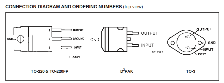

Die Anschlussbelegung von St habe ich berücksichtigt.

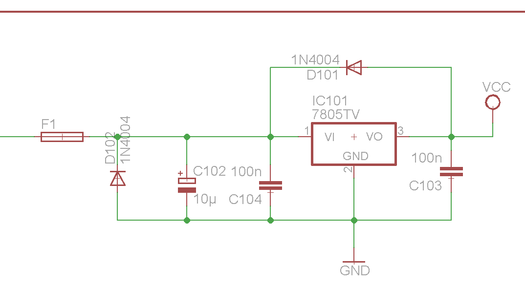

Ich denke dein Regler ist kaputt ... Normalerweise sollte das so
funktionieren.
Du hast es an sich richtig gemacht wenn du es so gemacht hast wie in
meinem Plan.
D101 ist für den Schutz, falls du mal größere Elkos am Ausgang brauchst.
C102 der Elko brauchst du bei einer Batterie sicher nicht, sondern eher
bei einem schlechten Steckernetzteil o. ä.
@STK500
ok habs übersehen :)

Hab die Dioden jetzt mal abgelötet. Aber es bleibt bei den 9V
Ausgangsspannung, auch nach Wechsel des L7805. Ich bin jetzt echt am
Ende. Das habe ich noch nie gehabt, dass selbst nach so viel
rumprobieren der Fehler noch nicht gefunden ist.
Meine letzte Hoffnung ist das Durchforsten der Platine auf Probleme. Was
aufgrund meines Schaltungsumfangs wahrscheinlich schwer wird. Mit dem
Multimeter habe ich auch nichts besonderes feststellen können.
Ich überlege jetzt die komplette Platine nocheinmal neu zu machen, was
ich allerdings echt blöd finde, denn irgendwo muss ja ein Fehler sein.
Gast #2673338
Da wird eine Brücke drin sein und der 7805 kommt nicht zum Zuge. Was
misst Du ohne 7805 und ohne die Diode vom OUT zu IN über dem 7805?
Gast #2673369
Hab den alten 7805 jetzt noch einmal ausgebaut und getestet. Nachdem er
5 Sekunden an 12V war, ist er einfach geschmolzen. Das ist jetzt echt
komisch.
Aber jetzt der Hammer. Ich habe meinen letzten neuen 7805 genommen und
eingebaut. Exakt identische Umstände wie vorher und jetzt funktioniert
er. Dioden etc. sind alle dran. Kan es sein, dass die anderen 7805 von
Werk aus kaputt waren?
Auf jeden Fall vielen Dank für eure Hilfe!

STK500-Besitzer schrieb:
> Um den zu schützen, schaltet man gerne eine Diode mit Durchflußrichtung
> vom Ausgang zum Eingang an die beiden Pins des Spannungsreglers.

Generally no protection diode is required for values of output
capacitance ≤ 10μF.
MaWin schrieb:
> Ist Masse am mittleren Anschluss des L7805 ?
Auf die Antwort warte ich eigentlich auch noch ...
Denn in dem perfekten Schaltbild ist der Ausgang mit GND bezeichnet.

Laut seinem Schaltbild hat er die Masse mit dem Ausgang vertauscht.
@Lepo95
Bei Positivreglern im Gehäuse TO-220 gilt normalerweise:
Pin 1 (links) : Eingang
Pin 2 (mitte) : Masse (liegt ebenfalls am Gehäuse an)
Pin 3 (rechts) : Ausgang
