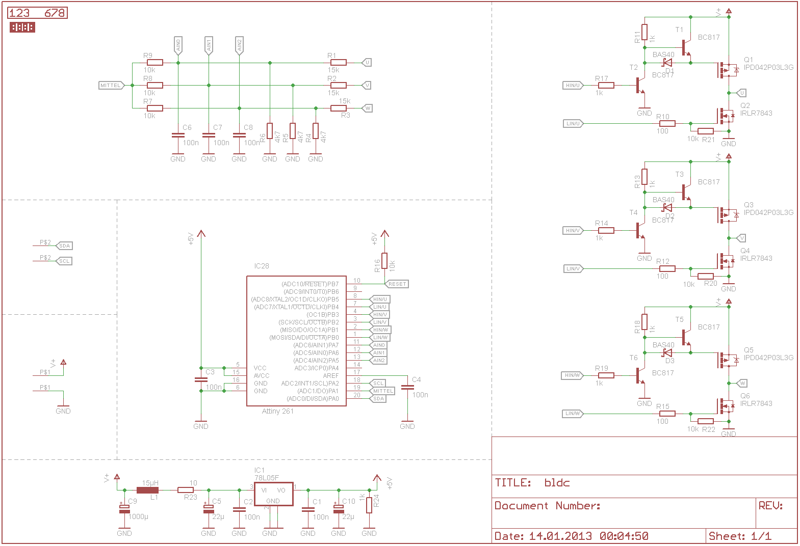

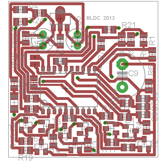

Seit einiger Zeit bastel ich an einer BLDC Steuerung. Schaltplan im
Anhang. Ein kleiner Test Motor hat auch schon gedreht. Nur musste ich
feststellen, das mir regelmäßig die Mosfets kaputt gehen. Mit dem Attiny
261 kann man recht leicht einen aktiven Freilauf programmieren, er
unterstützt es in Hardware. Er hat einen Death-time Zähler, 4 bit mit
eigenem Prescaler. Zuerst habe ich diese Werte für diesen Zähler
mithilfe der Datenblätter der Mosfets errechnet, habe allerdings
großzügig gerechnet.

Irgendwie habe ich langsam das Gefühl, als wenn ein Fehler in meinem
Schaltplan liegt. Der Gate-Widerstand des N-Mosfets mit 100 Ohm habe ich
einfach für den maximalen Strom, den ein Pin liefern kann ausgewählt.
Habe ich auch schon so bei anderen Halbbrücken gesehen, scheint also
woanders auch so zu funktionieren. Bei der Ansteuerung des P-Mosfets
lassen manche den ersten Basis-Widerstand gleich nach dem Pin weg.
Könnte das so ein Problem sein, da 1kOhm als Basiswiderstand zu haben?
Ein Phänomen habe ich gefunden, ich weis aber nicht, ob es vielleicht ok
ist. Wenn ich nur den P-Mosfet mit der PWM betreibe, bleibt die Source
immer auf der VCC. Da ich ja durch die BEMF aber zwei Widerstände in
Reihe zur Masse habe, dachte ich mir, müsste die Spannug an Source doch
eigentlich nahezu Ground-Potenzial haben, wenn der P-Mosfet sperrt. Dies
ist aber nicht so. 0V messe ich allerdings an Source, wenn ich den
P-Mosfet gar nicht ansteuer, also sperrt er schon irgendwie.
Vielleicht sind auch die BC817 ein Problem, aber diese können einen
"großen" Strom schalten und es wird eine maximale Schaltfrequenz von
100MHz angegeben, also bin ich mit meinem Attiny noch weit drunter.
Der Timer 1, der für die ganze PWM zuständig ist bekommt den Systemtakt
als Quelle(16MHz) und ich habe jetzt auch einen Prescaler von 8
eingestellt. Ich betreibe den Timer im 8-Bit Modus. Also ansich auch
nicht zu schnell für die ganzen Bauteile.
Also nochmal zusammengefasst:
Ist der Basiswiderstand zwischen Pin und Basis des Transistors ok?
Ist der fehlende Spannungseinbruch beim P-Mosfet im PWM-Betrieb ok?
Gibt es vielleicht noch irgendwo einen Fehler, den ich einfach nicht
sehe?
Vielen Dank für eure Hilfe schonmal im Voraus.

Gast #3065010
1. Die Gate-Kapazitäten (~4000-12000 pF) der verwendeten FETs sind viel
zu hoch, um sie direkt mit dem Mikrocontroller (20-40mA/Pin) oder
kleinen Transistoren (BC817) anzusteuern. Das führt dazu, dass sie
langsam, d. h. im Linearbetrieb, angesteuert werden u. dementsprechend
heiß werden. Ich würde einmal den Rest der Soft- u. Hardware mit viel
kleineren LL-FETs testen. Den Gate-Widerstand für den N-Channel FET kann
man 0-100 Ohm wählen. Für große FETs später dann einen Treiberbaustein
verwenden.
2. Funktioniert das Timing in der Software tatsächlich? D. h. werden
high u. low side wirklich niemals gleichzeitig angesteuert? Eine
"normale" Totzeit liegt im Bereich von µs.
3. Die high-side Ansteuerung ohne z.B. T1 u. D1 realisieren. Statt D1
dann einen 100 Ohm Widerstand einsetzen.
Diverse Schaltpläne gibt es z.B. auch hier:
http://home.versanet.de/~b-konze/

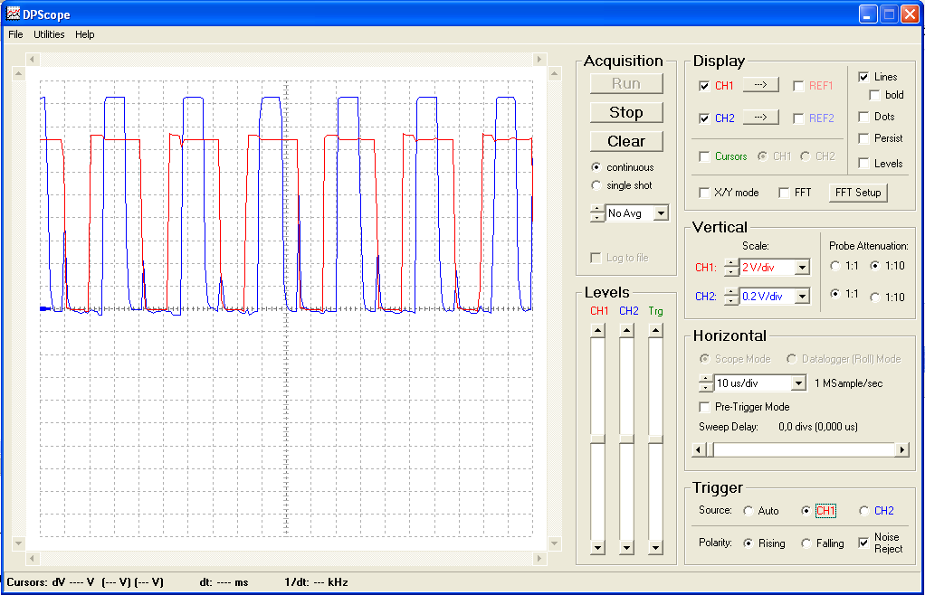

OP #3065766
So, ich habe mal ein paar Bilder gemacht. Ich habe leider nur ein
2-Kanal Oszi, deswegen kann ich nicht alles in ein Bild fassen.
Death-Time.png:
Blau ist direkt am Gate des N-Mosfet gemessen
Rot ist direkt am Gate des P-Mosfet gemessen
Die Death-Time ist gut zu sehen, wenn man meinem recht einfachem Oszi
Glauben schenkt beträgt sie etwa 5µs. Wundert mich jetzt etwas, da es
mit meiner Rechnung ganz und gar nicht übereinstimmt, da muss ich
nochmal das Datenblatt studieren. Trotzdem sollte es eigentlich
funktionieren.

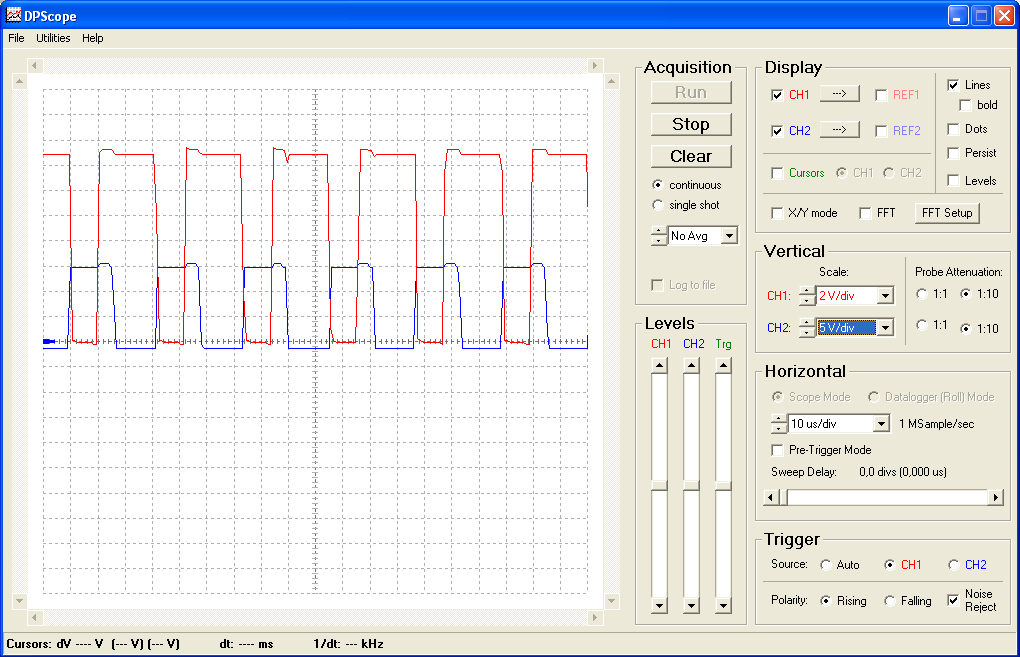

Highside u Ausgang.png:
Blau ist der Ausgang der Halbbrücke
Hier sieht man, dass der P-Mosfet offensichtlich nicht schnell genug
sperrt, erst wenn der Lowside Fet durchschaltet, sinkt die
Ausgangsspannung auf  nahezu 0V.

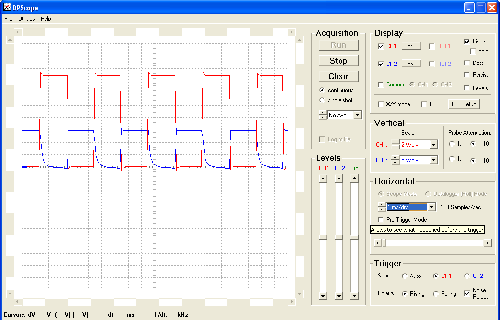

nur Highside.png:
Jetzt bekommt nur die Highside die PWM. Lowside ist dauerhaft gesperrt.
Diesmal eine deutlich kleinere PWM-Frequenz gewählt. Jetzt sieht man,
das zwischen umschalten des Gates und wirklich 0V am Ausgang etwa 1ms
liegt. Finde ich ehrlich gesagt sehr lang. Erklärt aber, warum die ganze
Sache warm wird, sobald ich High und Lowside im Wechsel schalten will.
Warum könnte der Highside Fet so langsam erst abschalten, wo doch das
Gate wirklich schnell umgeladen wird?
Ich hab langsam keine Idee mehr, was noch faul sein könnte.
MfG Dennis
(Firma: matzetronics) #3066286
Eigentlich ist schon alle gesagt: Der winzige Strom aus einem MC Pin ist
einfach nicht geeignet, das Gate umzuladen, schon gar nicht, wenn da
noch ein 100R Gatewiderstand mit drin ist. Du brauchst also einen
Treiber, der mindestens 100mA liefern kann und dann kannst du auch die
Gatewiderstände auf Werte um die 10R-33R senken, die du zum schnellen
Umladen brauchst.
Mit der jetzigen Schaltung hast du nur dann eine Chance, wenn du die PWM
Frequenz massiv niedriger machst.

#3066398
Wenn du den Ri und die absolute maximum ratings eines portpins
einberechnest, kommst du auf ca. 60Ω für die lowside. Trotzdem wird das
noch zu langsam sein.
Bei der highside kommst du um größere Umbauten oder andere FETs nicht
herum.
Setz die PWM-Frequenz mal weit herunter. Angenommen du hast du das
8fache deiner Drehfrequenz, dann würdest du immer noch eine halbwegs
saubere Leistungsmodulation hinbekommen.
Ein analoges Oszi hilft sehr. Vom Aufbau hast du nichts erzählt. Gerade
die highside kann sehr schön schwingen. Shoot-through erkennst du, indem
du mit dem oszi die Versorgungsspannung über einer Halbbrücke misst.

Der Aufbau sieht wie folgt aus, doppelseitige platine, auf der
unterseite sind nur die 6  fets angeordnet. Die restliche Schaltung ist
auf der oberseite der platine. Heute abend, wenn ich zuhause bin, poste
ich nochmal mein layout. Wo es ging, habe ich smd Bauteile eingesetzt.
Widerstände und kondensatoren in 0805, transistoren und dioden in sot23
und die fets im D-Pack.
Das mit dem schwingen könnte sein, ich habe manchmal Störungen auf der
vcc Seite gesehen, ich konnte nur nix damit anfangen. wie könnte ich so
eine schwingung weg bekommen?
ein analoges  oszi kann ich leider nicht bieten, hab nur mein
schätzeisen, sicher nix zum genauen messen, aber um mal einen
spannungsverlauf anzusehen reicht es.

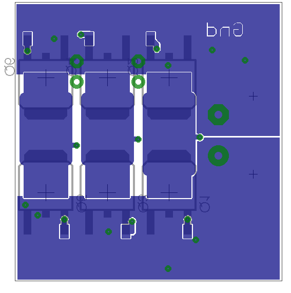

Im Anhang nochmal mein versprochenes Layout. Auf der Top-Seite sind die
Bauteilbezeichnungen nicht gut zu erkennen, deswegen noch ein Bild nur
die Bauteile.
MfG Dennis

Im Vergleich zu Mikrocopter fehlen die zusätzlichen Widerstände für Gate
u. Umladung (18k). Also die Ansteuerung der high side von der BL-Ctrl
2.0 sieht noch etwas anders aus. Bei der Schaltung hier fehlen zwei
Widerstände.
Man weiß auch nicht wie in der Mikrocopter-Software die Ansteuerung
erfolgt. Der P-Channel FET ist langsam, keine Frage. Ich formuliere das
einmal so: Wer sagt denn, dass auf der high side überhaupt eine PWM
anliegt? So ein Brushlesscontroller besteht im Prinzip aus drei
Halbrücken. Betrachtet man eine H-Brücke bestehend aus zwei Halbrücken,
so wird zum Betrieb diagonal jeweils eine high- u. eine low-side
angesteuert. Der Einfachheit halber, und um z.B. Schaltverluste zu
vermeiden, wird man aber die high side immer offen lassen und die PWM
nur auf die low-side legen. Die high-side muss nur im Falle einer
Richtungsumkehr geschaltet werden.
Gast #3068442
Widerstände.
Wie ich schon schrieb: im statischen Fall wird der P-Kanal FET nicht
sicher sprerren. Wie auch? Da fehlt der Widerstand. Der
Bipolartransistor kann nur leitend sein, wenn auch ein Strom von E nach
C fließen kann. Das geht da nur wärend dem Umladen. Danach liegt das
Gate doch floatend (ohne 18K).
Bitte korrigieren wenn ich falsch liege.

Ich habe in einem deiner Plots mal was markiert was ich merkwürdig
finde.
Das Baue ist fast selbsterklärend.
Du solltest dir auf jeden Fall folgende Fragen stellen:
Sind da wirklich nur ca. 1,9V?
Wenn ja – warum?
Ist der Junge damit schon satt an?
Habe das Datenblatt nicht gelesen, aber ich glaub da nicht so richtig
dran.
Grün ist noch interessanter. Hier sieht man wie das hohe dU/dt am Drain
den N-Ch (verursacht durch das Einschalten des P-Ch) das Gate des N-Ch
mitunter recht hochgezogen wird (C_Miller ist Schuld). Liegen diese
Spitzen über U_GS_th, fließen in diesem in diesem Moment Querströme und
die tun weh.

Ich weis, das sie noch etwas anders aussieht, ich habe ja auch gesagt,
ich habe den Schaltplan nicht einfach kopiert. Für mich war dieser
Widerstand einfach nur ein Pull up, um im unprogrammierten Zustand den
Fet gesperrt zu halten. Fand ich etwas sinnlos, da ein Transistor(von
der Treiberstufe) schließlich einen Strom braucht, um durchzuschalten,
und der sollte bei einem Pin des Attiny nicht einfach so fließen. Das
eine Spannung anliegen kann, ist keine Frage, aber ein nennenswerter
Strom sollte ansich nicht fließen.

Nein, ich hätte einfach mal auf die richtige Spannung umschalten sollen.
Mehr als Maximum darstellen geht halt nicht, kann ich aber auch nochmal
machen, um zu sehen, obs wirklich so gut aussieht, oder ob dort der Hund
begraben liegt.
Diese Spitzen fand ich auch schon interessant, konnte sie aber auch
nicht einordnen. Aber da sie sich höchstens bis 1V bewegen, hab ich sie
erstmal ignoriert, da im Datenblatt als Gate Threshold Voltage Minimum
1,5V und Maximum 2,3V angegeben wird. Also müsste dieser Peak nochmal um
die Hälfte größer werden, um evtl. interessant zu werden. Das dieser
Spike von der Millerkapazität abhängt, war mir neu, wieder was gelernt.

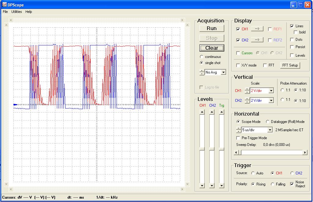

OP #3092046
Hallo!
Ich war eine Weile beruflich unterwegs, so konnte ich nicht weiter
basteln. Ich habe heute einfach mal den vermeintlichen Pull-up am P-Fet
eingelötet. Es zeigt sich erstmal keine Änderung. Jedoch habe ich etwas
anderes komisches festgestellt. Ich habs einfach mal als Bild
angehangen.
Rot ist das Gate des P-Mosfet, blau ist der Ausgang der halben H-Brücke.
Es werden nach wie vor abwechseln der P- und der N-Mosfet mit einem
Abstand einer eingestellten Totzeit durchgeschalten.
Also ich selbst habe es noch nie gesehen, wenn eine Schaltung schwingt,
aber irgendwie sieht dieses Bild für mich genau danach aus. Aber es
tritt nicht immer auf, nur in recht regelmäßigen Abständen. Und ich
denke, das auch dort der Hund begraben liegt. Sollte ich einfach mal
einen kleinen Widerstand (<50 Ohm) in die Zuleitung zum Gate einlöten?
Oder wird das keinen Effekt haben? Ich hatte noch nie mit so einem
Problem zu tun.
Danke für alle, die sich bisher mit einen Kopf gemacht haben.
MfG Dennis
OP #3092192
Hallo!
Ich glaube, ich werde die ganze Schaltung einfach mal als Lehrgeld
verbuchen. Die Mosfets, zumindest der P-Mosfet war nicht sehr klug
ausgewählt. Und die Schaltung ansich zwar billig aufzubauen, aber wie
man sieht, funktioniert sie nicht einfach mal so. Ich hatte schonmal
einen Versuch mit IR2101 als Treiberbaustein und dann mit 6 N-Fets. Das
hatte ganz gut funktioniert und werde ich jetzt auch nochmal mit den
IRLR7843 aufbauen. Ich denke, mit allem anderen komme ich hier zu keinem
vernünftigen Ergebnis, da fehlt mir einfach noch die Erfahrung und
ehrlich gesagt verliert man irgendwann die Lust an der Schaltung, wenns
echt gar nicht will und egal was man macht, es sich wirklich gar nichts
ändert.
Trotzdem vielen Dank an die helfenden Worte, ein bisschen schlauer bin
ich dadurch trotzdem geworden. :-)
MfG Dennis
(Firma: matzetronics) #3092433
Anon Ymous schrieb:
> Falls du es nicht glaubst, kannst du es gerne selbst probieren. Ich habe
> es gemacht. Jedem anderen rate ich stark davon ab.
Ich hab ja selber schon geschrieben, das ich diese Ansteuerung für Murks
halte, bei ernstzunehmenden Projekten setzte ich immer Ladungspumpen und
4 NFets ein, einfach schon, weil dann das Timing der Totzeit
vorhersehbar ist und die Gate Spannung in jedem Fall ausreicht, die
Endstufen sauber und mit guter Flankensteilheit durchzusteuern - vom
Luxus eines Shutdown Eingangs mal ganz abgesehen :-)
Siehe mein Wettbewerbs Beitrag zum Frequenzumrichter.:
http://www.mikrocontroller.net/articles/Frequenzumrichter_Wettbewerb
In der winzigen Schaltung meines Tiny-50Hz Wechselrichters funktioniert
die Ansteuerung der Highside mit den PNP Treibern nur deswegen, weil es
eben eine H-Brücke ist, indem oben links und unten rechts gleichzeitig
durchsteuern, und nach der Totzeit dann oben rechts und unten links.
