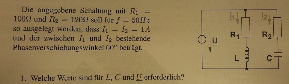

Hallo Leute,
vielleicht könnt ihr mir bei dieser Aufgabe weiterhelfen.
In den Lösungen ist nur Xc und Xl gegeben, nicht aber, wie er auf den
Wert gekommen ist - was eigentlich das einzig wirklich interessante und
schwierige ist.
Vielleicht habt ihr eine Idee oder ein Tipp?

Gast #3086347
Naja Textaufgabe eben.
Genau lesen und Verstehen.
Die Ströme in den beiden Zweigen sollen gleich sein:
Also U/(R1 + XL) = U/(R2 + XC)
Phasenwinkel soll 60 Grad sein.
Da es eine Spule und ein Kondensator ist, muß Phi +/- 30 Grad sein
Deswegen Gleichungssystem aufstellen und lösen.

Gast #3086653
U ist für beide Zweige gleich (nach Betrag und Phase), der Betrag der
Ströme auch, folglich ist Z in beiden Zweigen gleich gross. 2x
Pythagoras gleichsetzen, darin hast Du nur 2 Unbekannte, es bleibt Dir
also eine übrig.
Dafür darst Du dieselbe Gleichung nocheinmal komplex rechnen.
viel Erfolg

Gast #3086811
Na gut. Ich habe jetzt einfach mal den Gauß gemacht:
I:    - U + ( 1 * (100ohm + jwL))                                  = 0
II:       - ( 1 * (100ohm + jwL) ) + ( 1 * (120ohm - j 1 /(wC))    = 0
III:  - U                          + ( 1 * (120ohm - j 1 /(wC))    = 0 |
- I
II:     0 - ( 1 * (100ohm + jwL) ) + ( 1 * (120ohm - j 1 /(wC))    = 0
III:    0 - ( 1 * (100ohm + jwL))  + ( 1 * (120ohm - j 1 /(wC))    = 0 |
- II
III:    0 -           0            + ( 1 * (120ohm - j 1 /(wC))    = 0 |
- II
(120ohm - j 1 /(wC)    = 0   << Wie kann man den aber nach C, aus dem
imaginären Teil, auflösen? Also google kennt da auch keine Antwort.
Gast #3086893
Hmm, wenn ich das ganze quadriere, komme ich aber auf:
(120 + 1/314*C i) ^ 2
(120^2) +  2* (120/314*C i ) + (1/(314*C)^2
1/(120*120*w*w) = C ist auch nicht korrekt:
1 / ( 120*120*2*50*Pi*2*50*Pi) = 7,03 x 10^-10 das sind 703 pico(?)
Farad :O
Gast #3086901
Deine 3 Gleichungen sind nicht unabhänig voneinaner, daher ist das
Gleichungsystem nicht lösbar. Die 3. Gleichung ergibt sich wenn man die
beiden anderen ineinander einsetzt.
Die gegebene Phaseninformation muß berücksichtigt werden.
tan (Phi1) = XL/R1   und
tan (Phi2) = XC/R2   und
tan (Phi1+Phi2) = (tan(Phi1) + tan(Phi2)) / (1 - tan(Phi1)*tan(Phi2))
tan (Phi1+Phi2) = tan(60) = Wurzel 3
--> Wurzel 3 = (XL/R1 + XC/R2) / (1- XL*XC/(R1*R2))
Deine Gleichung II nach XL umgestellt, ^^^^^ hier einsetzen und nach XC
auflösen.
Moderator #3087244
Damit die Berechnung nicht zu schwierig wird, legst du die Phase eines
der beiden Ströme (bspw. I1) mit 0° fest. Da I2 um φ phasenverschoben
sein soll, ist
Die Spannungen der beiden Zweige der Schaltung müssen gleich sein, also
Einsetzen von I2 aus der ersten Gleichung und etwas Umsortieren ergibt
Diese Gleichung ist genau dann erfüllt, wenn Real- und Imaginärteil der
linken Seite beide gleich 0 sind.
Realteil:
Diese Gleichung enthält C als einzige Unbekannte, nach der aufgelöst
wird:
Imaginärteil:
Einsetzen von C aus der Gleichung zuvor und Auflösen nach L ergibt
Die Spannung U ergibt aus der Impedanz linken Zweigs und dem Strom I1,
wobei L aus der Gleichung zuvor eingesetzt wird:
Der Betrag davon ist
Für R1=100Ω, R2=120Ω ω=2π·50Hz und φ=60° ergeben sich
 C  = 68,916 µF,  L  = 257,29 mH  und  |U| = 128,58 V
Noch etwas einfacher wird es, wenn man sich die einzelnen Impedanzen
geschickt als Pfeile aufzeichnet. Man kann dann die linearen Gleichungen
für C und L (evtl. auch für |U|) direkt ablesen und hat dann im nächsten
Schritt schon die Lösungen. Wenn ich heute Abend etwas Zeit habe, werde
ich auch diesen Lösungsweg posten.
