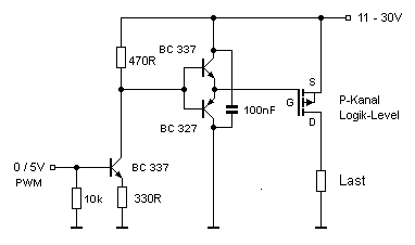

Danke für die Antworten!
Geschaltet werden soll eine Induktive Last (DC Motor) mittles PWM (ca.
16khz).
An der High Side sind es 13V, der Motor zieht so um die 2-3A.
Ich habe mir gedacht ich kann mir einen Transistor als Treiber sparen
bei solch einem Mosfet. Gibt es solche p-Mosfet bzw. IC's die mittels LL
5V des AVRs schalten lässt?
Lohnt sich natürlich nur wenn so ein Bauteil nicht verhältnismäßig viel
wie ein "normaler" kostet.
MfG Timo

#3429268
Ich denke mal, du hast den Knackpunkt noch nicht erkannt:
Du bietest dem P-Mosfet eine Spannung von 0/5V an auf GND bezogen.
Den Mosfet interessiert aber eine Spannung UGS. Und 'S' liegt nun mal an
+13V. Und bezogen auf'S' = 13V möchte er eine Spannung -5V zum Schalten
und eine Spannung von 0V zum Sperren. Auf GND umrechnet lieferst du ihm
eine Spannung von - 13V zum Leiten und eine Spannung -7V zum Sperren.
Damit bleibt er aber weiterhin leitend. So geht es nicht.
Mein Schaltungsvorschlag transportiert den Spannungshub 0/5V auf die
High-Side. Der fehlende Basis-Vorwiderstand ist korrekt. Bei 5V wird
der BC337 soweit leitend, dass der 330R konstant bestromt wird mit
5V - 0,6V = 4,4V und im 330R einen Strom von ca. 13mA erzeugt.
Diese 13mA erzeugen im 470R eine Spannung von etwa 6,3V. Diese Spannung
wird durch die Treiberstufe (Spannungsverstärkung = 1) auf den P-Mosfet
übertragen und wird ihn mit ca. -5,5V / 0V ansteuern. Passt.
Der Eingangs-BC337 wird übrigens nicht im Sättigungsbereich betrieben
und arbeitet daher sehr schnell, was für den PWM-Betrieb gut ist.
