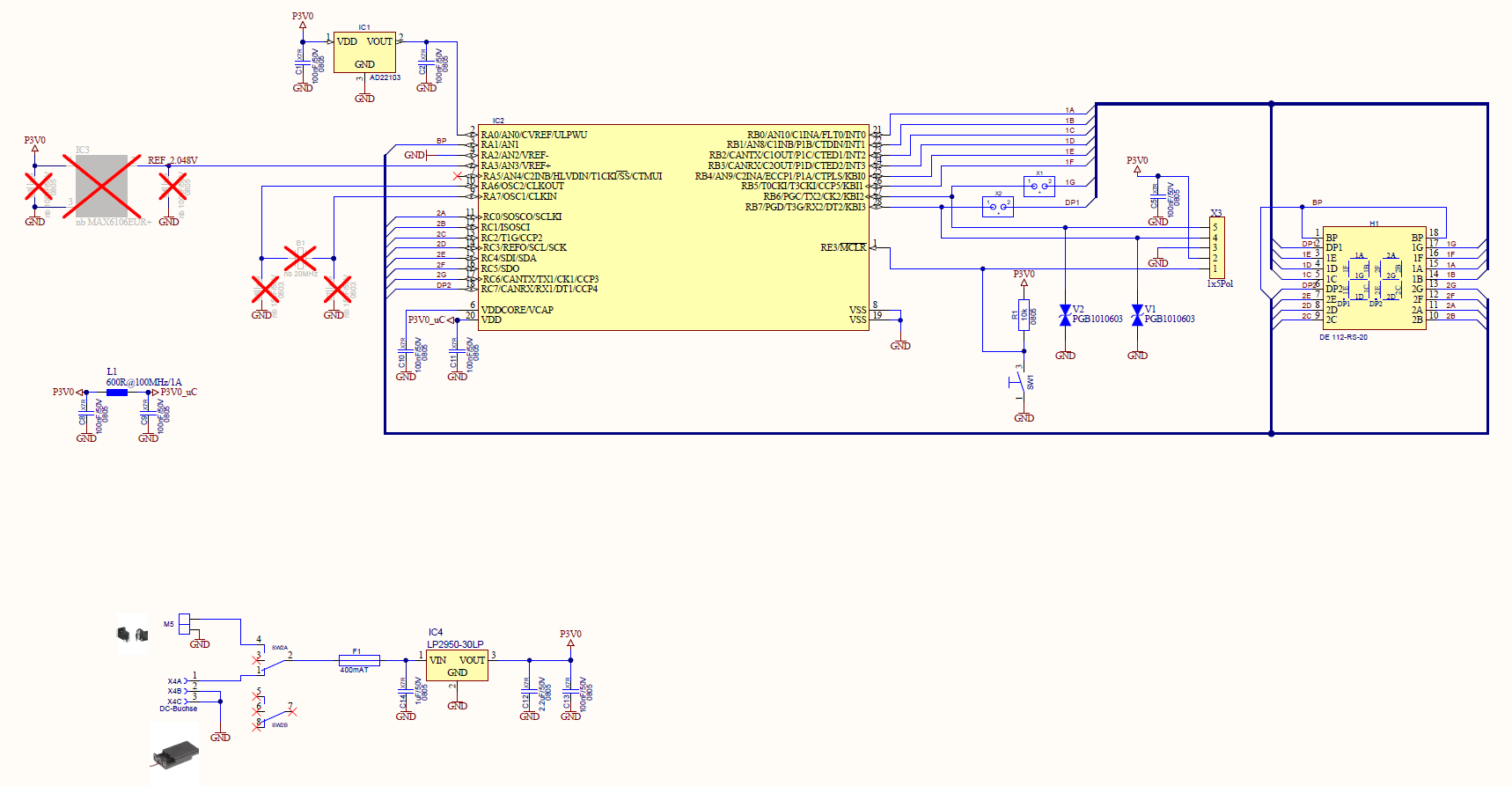

OP (Firma: Trenew Electroic AG) #3755724
Danek für den Hinweis, wollte ich eigentlich auch ausschalten, hab ich
aber vergessen. Funktionieren tut das ganze leider immer noch nicht.
Ich habe hier noch das Schema, könnte es sein, dass ich in der Hardware
ein Fehler gemacht habe?
#3756255
Wenn du statt "Temperatur = ADRESH;" also "Temperatur = 128;" schreibst
(und den Rest so lässt), zeigt dein Display auch 128 bzw 1.024V an? Wenn
ja bin ich ratlos. Wenn nein, liegt der Fehler irgendwo anders im Code.
Interessant wäre deshalb der komplette Code. Das oben wird er ja nicht
sein.
Oder guckst du mit dem Debugger nach?
Zusätzlich kannst du noch an dem ausgewählten Analogeingang die Spannung
messen. Nicht, dass 0 der richtig gemesene Wert ist (durch nen
Kurzschluss zur masse oder so).
OP (Firma: Trenew Electroic AG) #3756492
Wenn ich eine Zahl bei der Temperatur eingebe kommt diese am Ende auch
heraus.
Am AN0 (Pin 2) liegen ca 800mV an.
(Mein Temperaturbeich geht nur von 0 - 50C°)

vielleicht hilft dir mein Programm weiter.
Es ist für eine PIC18F45k22 geschrieben, und liest den ADC über den ADC
Interrupt aus, erzeugt einen Mittelwert aus n Messwerten (bei mir 200)
und gibt das ganze über den Timer0 Interrupt auf 7-Segment anzeigen aus.
Desweitern kann man noch den Dezimalpunkt deaktivieren, und/oder
verschieben.
Das Programm und die Config Words sind im Anhang.
Die CWords.h sind die Configuration Words.
Mit freundlichen grüßen
Pascal
#3756734
Wenn man jetzt mit 800mV rechnet und deine Einstellung auf rechtsbündig
beachtet, steht im Lowbyte 64 und im Highbyte 6 (zusammen 1600).
Nach deinem Code also müsste in Temperatur 64 stehen und somit EE
anzeigen.
Ich vermisse das ANSEL-Register, wobei das ja nach dem Reset alles auf
Analog stellt. Ich würde außerdem noch das Register WDTCON auf 0 setzen.
Auf RA0 ist auch noch der Eingang für den Ultra Low-Power Wakeup. Laut
datenblatt ist es nicjt definiert, ob das Modul an ist oder nicht.
Sicher ist sicher. Ist es denn möglich, dass du nen anderen PIC oder
auch einen anderen Input nimmst? Also dass du zum testen z.B. den
Ausgang für nen Punkt und den ADC-Eingang tauscht? Da könnte man gucken,
ob der Eingang kaputt ist oder die Config nicht stimmt o.ä.
