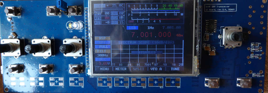

Hallo Forum,
hallo ARM  und insbesondere ST Spezialisten,
ich bin gerade dabei den o.g. mcHF SDR-Sendeempfänger aus dem HF-Forum
zusammen zu bauen und habe noch ein Problem beim Flashen der Firmware.
Details zum Gerät siehe Beitrag:
Beitrag "Re: mcHF-SDR Selbstbau-Projekt"
Möglicherweise könnte mir einer von Euch auf die Sprünge helfen.
Vorweg einige Besonderheiten bei meinem Gerät, die von der Mainstream
abweichen, weshalb ich nicht im Yahoo- und auch nicht im mcHF-Forum vom
OV Sulingen frage.
1) ich verwende als MC den STM32F439VI (größerer Flash und RAM und
180MHz CPU Takt)
2) Ich programmiere den MC via ST-Link Stick (SW_CLK, SW_DIO, NRST, GND)
unter Linux.

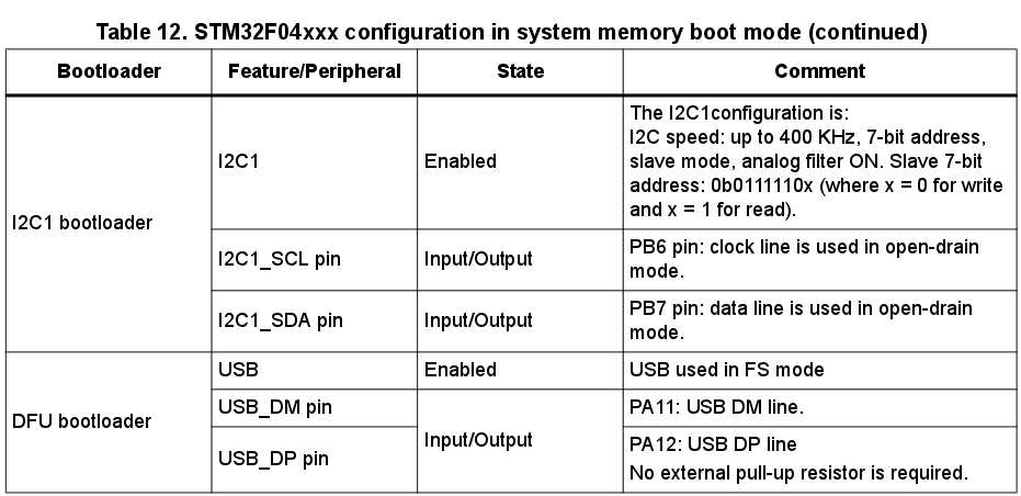

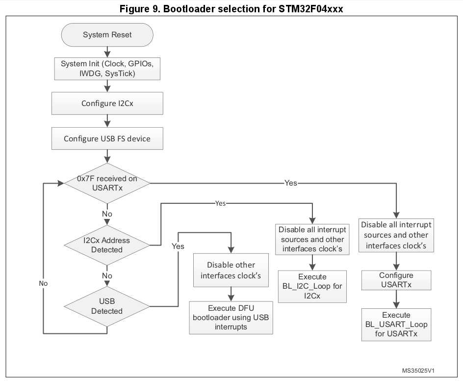

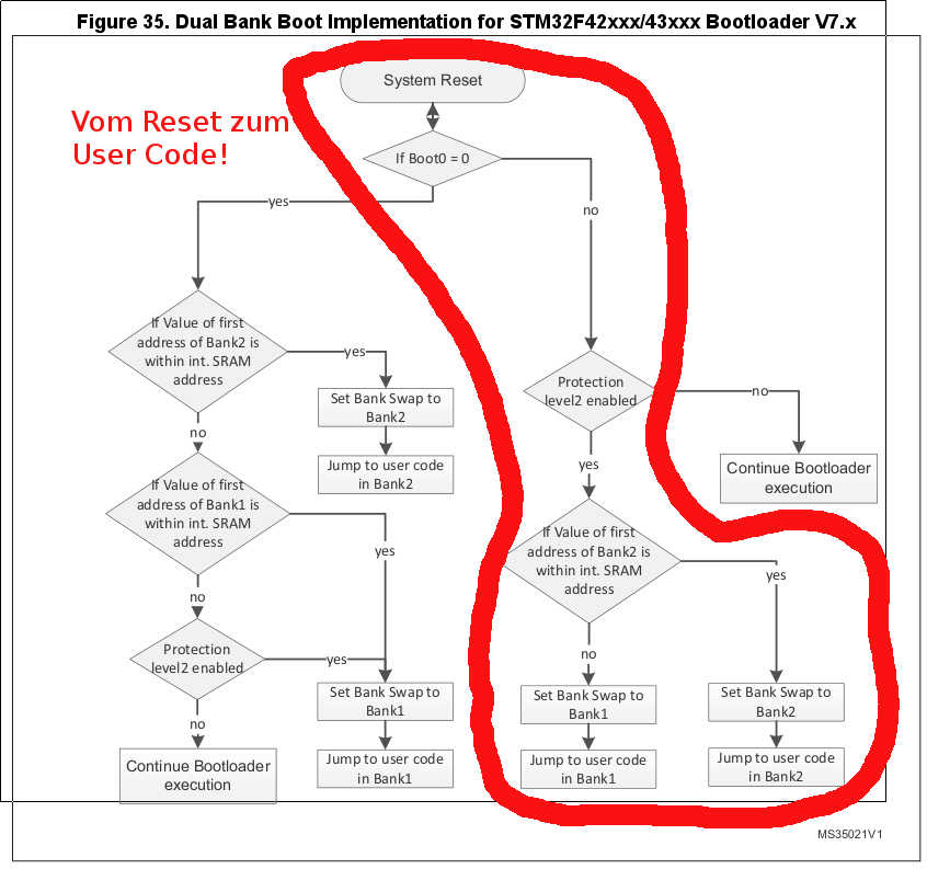

Nachtrag,
was sagen mir die angehängten Tabellen und Flow-Diagramme aus den
STM32F04xxx
App Notes:
Siehe Anhang.
Kann der MC auch ohne Bootloader starten, oder ist immer ein BL zwingend
erforderlich?
Was macht der WDT, wenn seine Zeit verstrichen ist (Reset oder Sprung
zum RAM/ROM)?
Danke für jeden Sachdienlichen Hinweis.
Markus
Gast #4526897
Hallo Markus,
der STM32 hat einen Hersteller eigenen Bootloader. Der wird wie in dem
Ablauf beschrieben per PIN nach Reset aktiviert.
Du nutzt aber einen eigenen Loader. Der ist für den uC ein ganz
normales Programm. Für deinen eigenen Loader muss es eine Beschreibung
geben, wie man in benutzt. Über deine Links bin ich folgendes gestoßen
http://www.amateurfunk-sulingen.de/forum/index.php?board=15;action=display;threadid=261;start=msg1471
Da steht etwas von 500ms Taste halten ...
