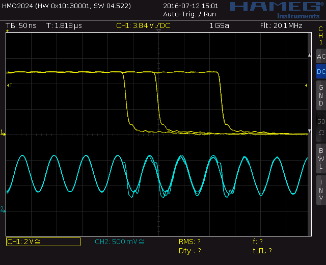

Auf einem ATmega mit 16 Mhz führe ich diese ISR aus:
ISR(ADC_vect)
        PORTB |= (1<<PB0);
  switch (ADMUX & 0x03) {
  case 0:  LED_R_PWM = pwm_value[ADCH];
      ADMUX |= (1<<MUX0);
      ADMUX &= ~(1<<MUX3); //test
      break;
  case 1: LED_G_PWM = pwm_value[ADCH];
      ADMUX |= (1<<MUX1);
      ADMUX &= ~(1<<MUX0);
      break;
  case 2: LED_B_PWM = pwm_value[ADCH];
      ADMUX &= ~(1<<MUX1);
      break;
  PORTB &= ~(1<<PB0);
Das setzen von PB0 für die Dauer die ISR dient nur dem Bestimmen der
Ausführungszeit von der ISR.
Mich verwundert aber ein Jitter, den in dabei messen kann.
In dem Oszi-Screenshot (Ch1 ist PB0, Ch2 der Takt) sieht man, dass die
Ausführungszeit um bis zu drei Takte schwankt, obwohl ich extra noch die
drei Cases angeglichen habe, indem ich für Case 0 und Case 2 noch
jeweils einen unnützen Befehl (mit //test kommentiert) eingefügt habe...
pwm_value[] ist ein Array für die Logarithmus-Korrektur, falls das von
Interesse ist.
Nicht dass der Jitter meinem Programm irgendeinen Abbruch tun würde,
aber es interessiert mich einfach mal, woher er kommt, da ich den Grund
nicht herausfinden konnte.
Moderator (Firma: Titel) Persönliche Seite #4645679
Julian S. schrieb:
> obwohl ich extra noch die drei Cases angeglichen habe, indem ich für
> Case 0 und Case 2 noch jeweils einen unnützen Befehl (mit //test
Ähm, dir ist klar, das nicht jede C-Zeile auf dem uC die selbe Laufzeit
hat? Nicht mal auf Assembler-Ebene ist das so...
BTW: Der "Idealfall" wäre sogar, wenn eine Zeile gar keine Laufzeit
hat und das Programm blitzschnell ausgeführt wird.
> da ich den Grund nicht herausfinden konnte.
Wie gesagt: wenns um einzelne Takte geht, dann ist das Assemblerlisting
der Anlaufpunkt...
Gast #4645686
die Wege eines C-Compilers sind manchmal etwas merkwürdig.
Richtig herausbekommen kann man das eigentlich nur, wenn man sich das
Disassembly bzw das *.lss file das Atmel Studio anlegt anschaut.
Mit welchen Optimierungseinstellungen kompilierst du? Manchmal kann es
sein, dass aufgrund "schlechter" Optimierung ein Stück nutzloser Code
oder sowas übrig bleibt, was dann einige Takte schluckt.
Wenn du das elf-File oder das lss-File hochlädst, kann ich mal schauen.
Spontan fällt mir als Grund nur ein, wie der switch-case implementiert
wird.
Auf dem AVR wird er als "if", also als Vergleich, implementiert. und je
nachdem in welchen Case du hineinspringst müssen davor unterschiedlich
viele vergleiche durchgeführt werden, was zu einer Laufzeitveränderung
führt.
Springt er beispielsweise in den dritten Case hat er davor schon zweimal
die ersten beiden abgeglichen. Dies muss er nicht tun, wenn der erste
Case bereits ein "Hit" ist.
OP #4645688
@Ingo Less
Ahh, daran habe ich nicht gedacht. Ergibt natürlich Sinn.
@Lothar Miller
Theoretisch war mir das schon klar, ich kenne auch zum Großteil die
Ausführungszeiten der ASM-Befehle, aber ich bin schlicht nicht drauf
gekommen, dass die zwei gleichen Befehle zu einem Zusammengefasst werden
können.
Danke =)

#4645701
Julian S. schrieb:
> Naja, nur weil mich für die Case-Bedingung nur die letzten beiden Bits
> des Registers interessieren heißt das ja noch lange nicht, dass ich
> nicht auch irgendwie ein höherwertigeres Bit setzen/zurücksetzen kann!
Ja, stimmt auch wieder...
Jedenfalls werden doppelte Zugriffe nicht zusammengefasst, das stimmt
schon.

Gast #4645711
Julian S. schrieb:
> Ich hab mal den ASM-Code angehangen,
Ja. Die Vergleiche für die einzelnen Cases machen da nen Unterschied.
Aber was mich wundert ist, dass dein Compiler Registerzugriffe mit sts
implementiert wohingegen die Registerzugriffe aus dem Listing von Ingo
Less mit st implementiert sind.
Irgendwie verwirrt mich das gerade. War eigentlich der Meinung, dass der
AVR-GCC in 99% der Fälle recht zuverlässig arbeitet und ausgereift ist.
Aber bei der Implementierung mittels st dauert ein Schreibzugriff ja
doppelt so lang.

#4646376
Warum sind die 3 Case-Pfade unterschiedlich lang?
Weil der Compiler
1. diese nicht über eine Tabelle mit Zieladressen für 0,1,2 anspringt,
was in der Konstelation teurer wäre als Vergleiche und Sprünge
2. er um das jeweils nächste Case rumspringt zum return, was beim
letzten nicht notwendig ist.
3. C keine Garantie zu taktgenauen Ausführungszeiten macht.
Falls man letzteres wirklich braucht, ist Assembler angesagt. Allerdings
funktioniert der Trick dann auch nur auf den einfachen CPUs wie z.B.
AVR.
BTW, in der ISR ist noch etwas Luft, denn ADMUX ist (da HW-Register)
volatile deklariert, kann aber in einer (trickfreien) ISR als
nicht-volatile angesehen werden. Wenn man es also in eine lokale
Variable _ADMUX kopiert, diese in der ISR verwendet und am Ende wieder
zurückkopiert, dann wird der Compiler ADMUX in einem (CPU-)Register
"cachen". Wenn ich das .lss richtig überflogen hab, spart das 6x LDS
Rn,0x007C und 4x STS 0x007C,Rn. Die sind alle 2-Wort-Befehle. Wird
sicher auch ohne laufen, aber kurze ISRs sind besser, besonders, wenn
man nur normale Sprachmittel benutzt hat.

#4646414
Versuchs mal so:
ISR(ADC_vect)
        PORTB |= (1<<PB0);
  uint8_t _ADMUX = ADMUX;
  uint8_t _ADCH  = ADCH;
  switch (_ADMUX & 0x03) {
  case 0:  LED_R_PWM = pwm_value[_ADCH];
      _ADMUX++;
      break;
  case 1: LED_G_PWM = pwm_value[_ADCH];
      _ADMUX++;
      break;
  case 2: LED_B_PWM = pwm_value[_ADCH];
      _ADMUX &= ~(_BV(MUX1)|_BV(MUX0));   // zurück auf 0
      break;
  ADMUX = _ADMUX;
