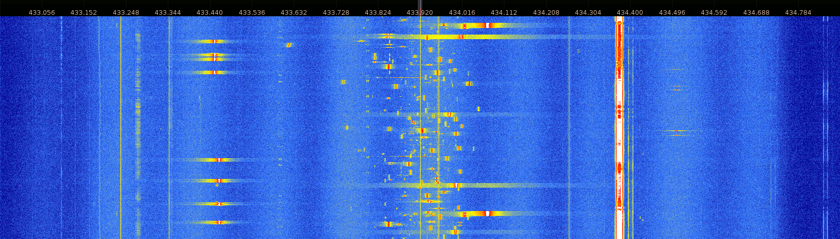

Mit einem RTLSDR-Dongle messe ich bei 3m Distanz ein SNR von 60dB, das
sollte doch genügen?
Allerdings liegt die Frequenz etwas daneben. Der Sender sendet bei
433.77 MHz anstatt der angegebenen 433.92 MHz, kann das der Grund sein
oder muss ich woanders suchen?
Laut Datenblatt müsste der Sender zwischen 433.845 und 433.995 MHz
liegen, aber ich weiss nicht welche Bandbreite man vom Empfänger
erwarten kann. Der Empfänger hat einen Trimmer, aber meine Fachkenntnis
reicht nicht um zu beurteilen was der genau macht.

Ja, wird mit Radiohead (nachfolger von Virtual Wire) kodiert.
Habe etwas am Trimmer geschraubt und jetzt gehen über 20m nur 10% der 15
Byte Pakete verloren.
Gast #4646864

Gast #4647862
Ergänzung für google ;)
Testaufbau:
Sender, 5m Luft, 10cm Backsteinmauer, 5m Luft, 10cm Backsteinmauer, 2m
Luft, 90cm Steinmauer solid, 15m Luft, Empfänger.
1 Paket pro Sekunde;
36 bit Training
12 bit Startsymbol
8 bit Nachrichtenlänge
16 bit Payload
16 bit Prüfsumme
(+20 Bit Kodierung für 0/1 Balance)
2000 bps: 118 von 1000 Paketen verloren
1000 bps: 35 von 1000 Paketen verloren
500 bps: 26 von 1000 Paketen verloren
Fehler treten oft gehäuft auf. Beim letzten Test z.B. ist innerhalb 600
Paketen nur 1 Fehler aufgetreten, dafür mehrmals 2 Folgepakete, einmal 5
Pakete innerhalb 15 Sekunden.
Woran es liegt kann ich nicht beurteilen, der Kanal ist eigentlich frei,
bzw. der Abstand zu anderen Sendern beträgt mindestens 40dB.
Aber ich bin mit der Performance völlig zufrieden.

Gast #4648291
Bei einem Pendelempfänger kann man nicht von einem Empfangskanal
sprechen. Er ist in seiner Bandbreite nur durch den Schwingkreis
beschränkt und die ist, bezogen auf eine Kanalbandbreite, sehr
