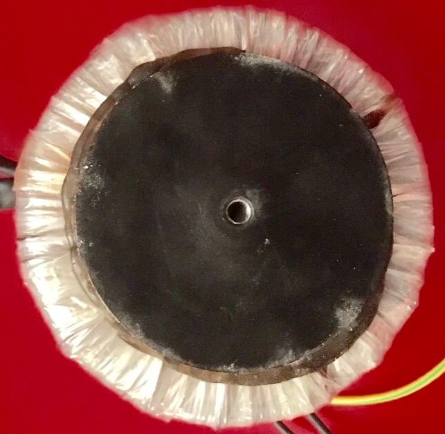

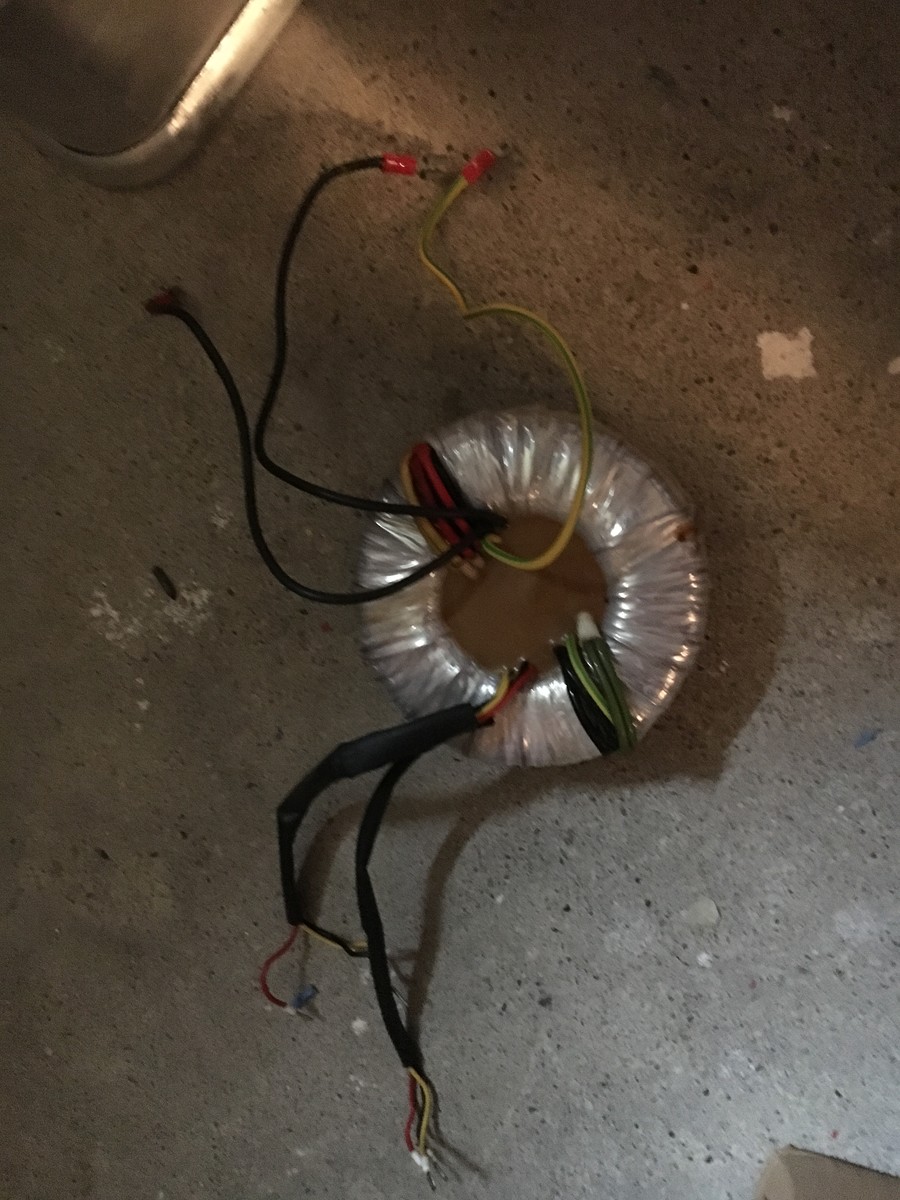

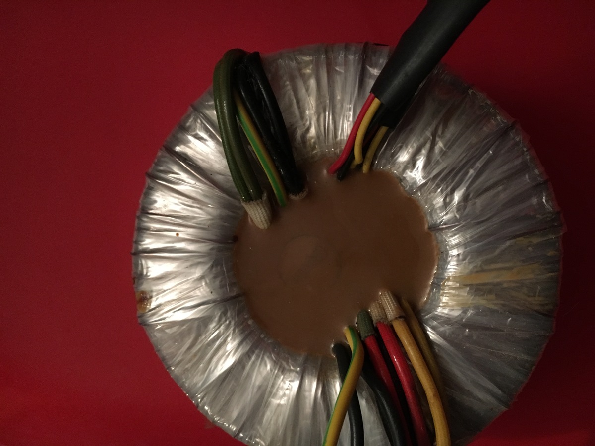

ich habe noch einen alten Ringkerntrafo und wollte den jetzt mal testen.
Dabei bin ich irgendwie ins trudeln gekommen.
Siehe anbei die Bilder.
Laut Schild ist dieser Primär 2 x 110V
Somit denke ich dass es sich dabei um die zwei Leitungen
mit je: Schwarz, Rot und Gelb handelt.
Nun heute ausgemessen und ich habe auf der einen Leitung:
Schwarz <-> Rot 5 Ohm
Rot <->  Gelb 5 Ohm
Schwarz <-> Gelb 5 Ohm
So nun wie soll ich an 230V anklemmen???
Komme mir etwas doof vor aber dachte ich frage mal lieber vorher....

Mache erst einmal alle Drähte ab die den Trafo so wild umschlingen und
nicht zum Trafo gehören. Dann ein oder zwei vernünftiges Fotos auf denen
man die Originalanschlüsse sehen kann.
So erst einmal gar nicht.

OP #4979132
Nein nein,
also einiges wurde hier falsch verstanden.
Welche Drähte?
Das alles gehört so wie auf dem Bild zum Trafo da kann ich nix
abmachen...

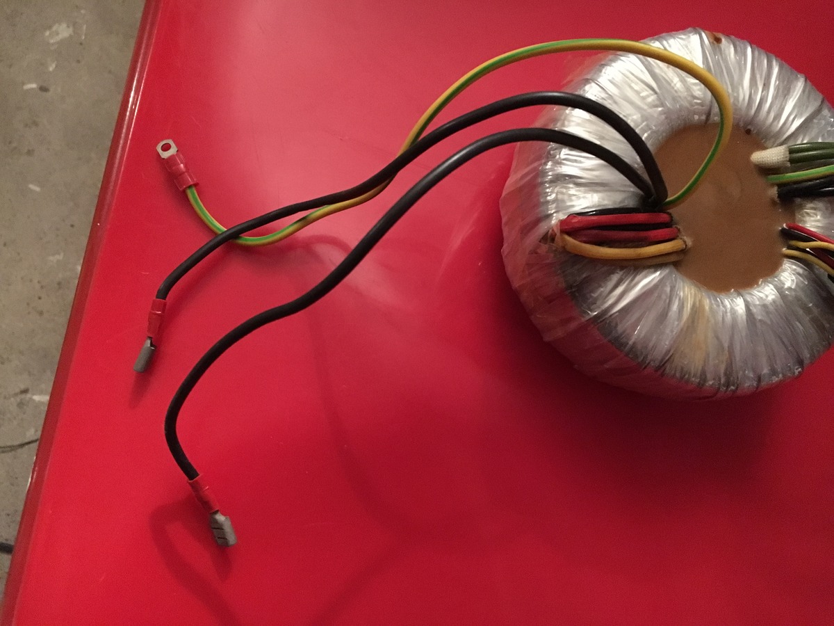

Das ist ein Gefrickel, und für mich sieht das nicht Original aus.
Ich meine da Lötstellen zu erkennen.
Ich habe mir mal erlaubt eines der Fotos etwas zu bearbeiten. Leider ist
die Auflösung des Originals nicht so gut.
> Thomas O. schrieb:
>> stellt dir das so vor wie eine große Leitung mit einem Mittelabriff. Du
>> musst jetzt die äußeren Enden rausfinden zw. denen sollte dann 10 Ohm
>> sein.
> Ja das habe ich mir auch so gedacht, aber anscheinend sind es 2 Primäre
> Wicklungen mit je 3 Anschlüssen, bei denen jeder mit jedem 5Ohm hat,
> daher bin ich ja im Moment so unsicher....
Üblich sind bei 2 * 110 Volt je 2 Anschlüsse pro Wicklung, also 4
Drähte. Der Trafo ist auch schon älter, bei 110 Volt Wicklungen. Da
kommt Sekundärseitig mehr raus als angegeben.
> Harald W. schrieb:
>> Wenn Du an allen drei Wicklungen den gleichen Widerstand hast,
>> misst Du falsch.
> Nein, da kann man nix falsch messen ....
Doch, wenn da irgendwo etwas verbunden ist was auf dem Foto nicht zu
erkennen ist.
> Günter Lenz schrieb:
>> Da wo du die höchste Induktivität hast, wenn du die
>> zwei 110V Wicklungen in Reihe schaltest. Und beachten,
>> daß du diese beiden Wicklungen phasenrichtig in
>> Reihe schaltest. Primärwicklungen haben den dünneren
>> Draht, wenn runter transformiert wird.
> Ja is mir klar, aber wie oben schon geschrieben, bei 3 Leitern je
> Wicklung etwas doof...
Ja, dann siehe Dir das nochmal genauer an.
So kann Dir keiner helfen. Niemand wird Dir so einen Tipp geben.

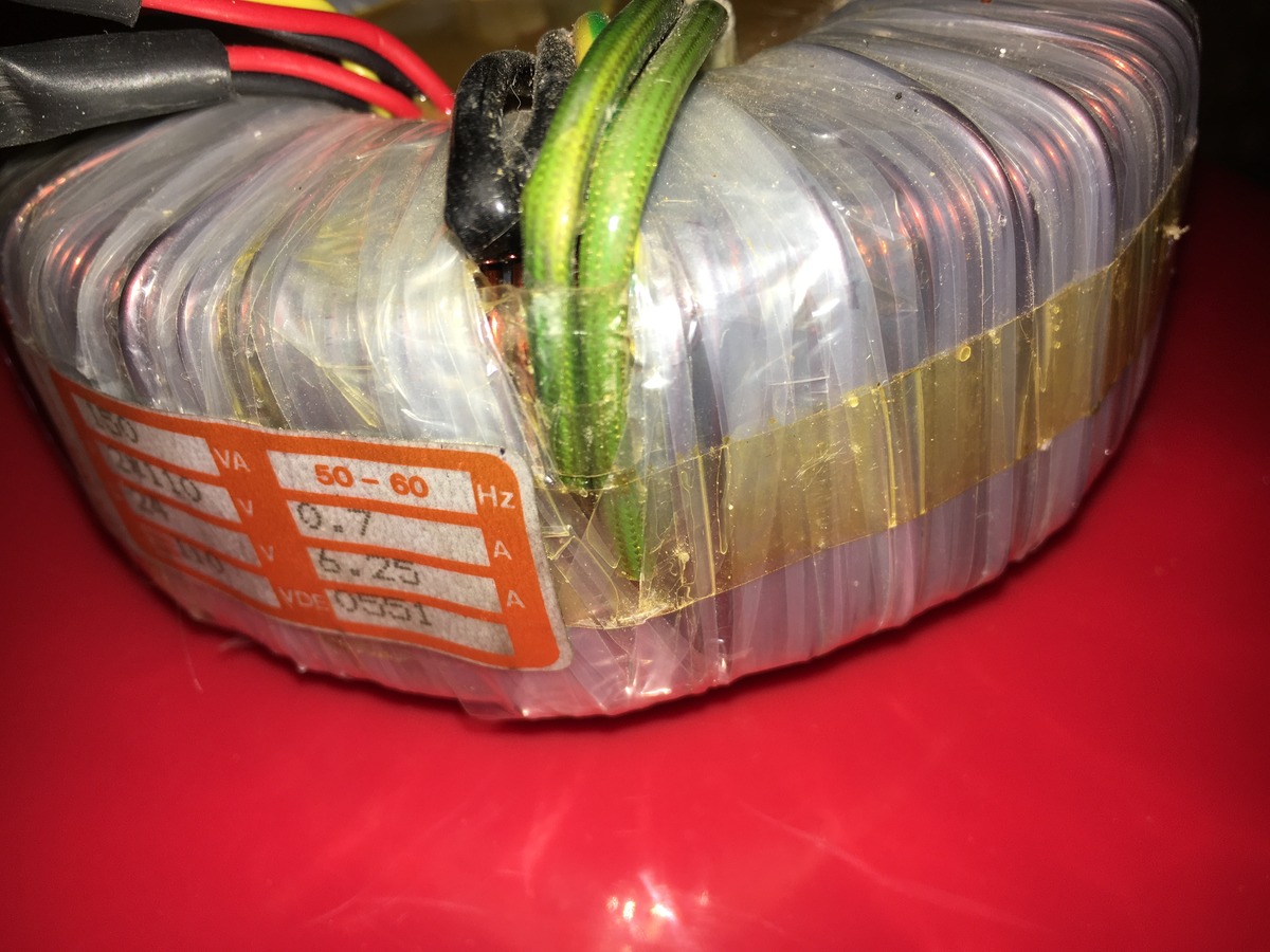

Zudem hat der Trafo eine Beschädigung. Zu erkennen auf Bild 1 und 3 auf
Position ca. 2 Uhr.
Das kann ich mir absolut nicht vorstellen. Zumindest der gelb-grüne
Draht hat da absolut nichts verloren. Der kann unmöglich original sein.
Ist es wirklich zu viel verlangt, die um den Kern herumgewurstelten
Anschlussdrähte abzuwickeln und ein vernünftiges Foto zu machen?

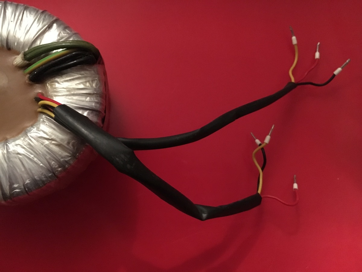

#4981830

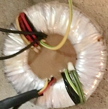

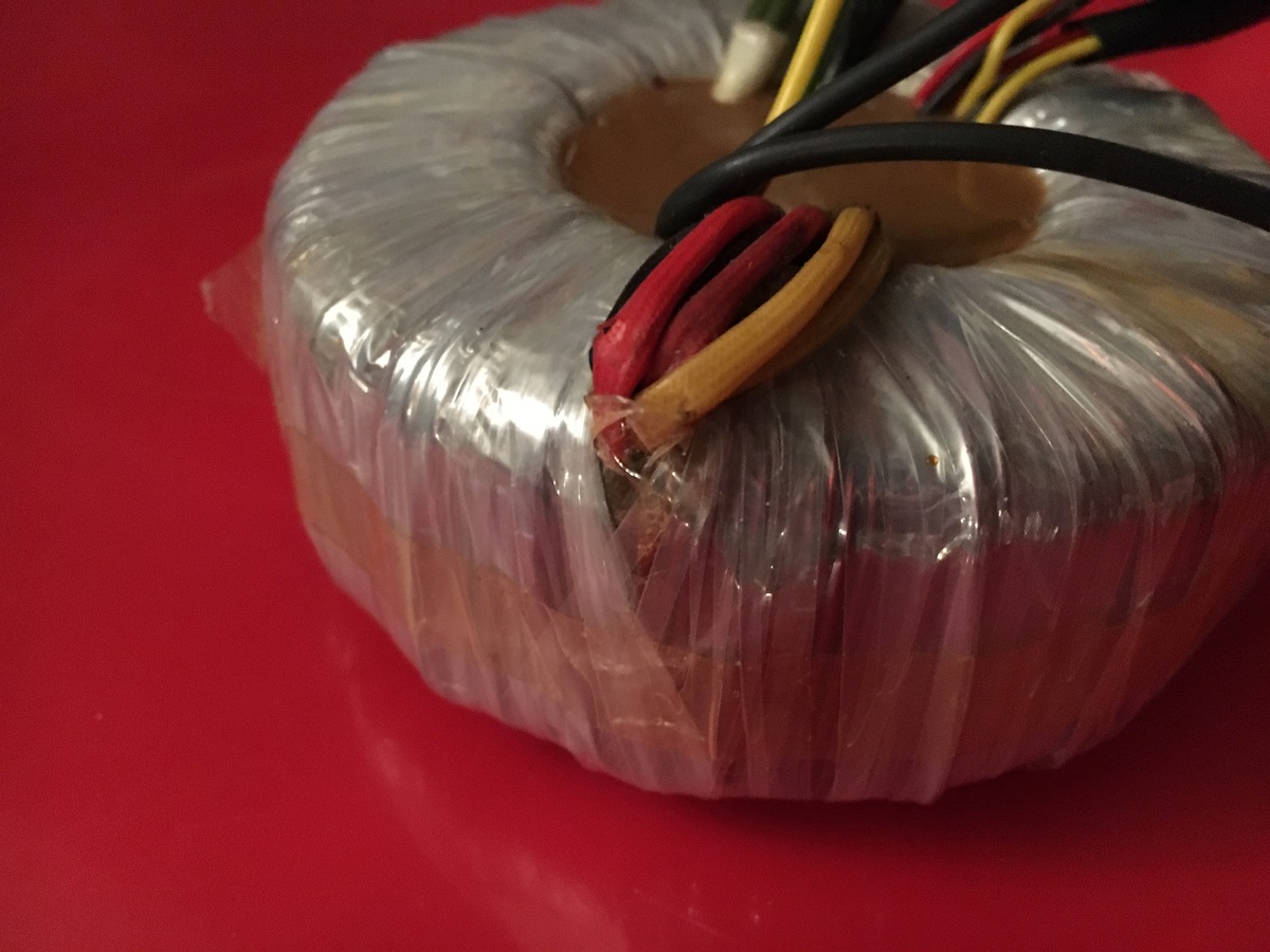

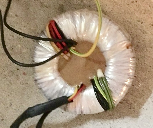

Andreas H. schrieb:
> So anbei einige weitere Fotos wie gewünscht....
Ich zähle da mindestens 15 Leitungen, wo der eigentliche Trafo nur 6
haben sollte: 3 Wicklungen mit je zwei Anschlüssen (die Primärwicklung
ist in der Mitte geteilt, in zwei unabhängige 110V Wicklungen).
Auf dem ersten und zweiten Bild erkennt man halbwegs die 3 Paare die mit
grünem, gelbem und rotem Gewebeschlauch isoliert sind. Das dürften die
Wicklungsanschlüsse sein. Es gibt da auch noch schwarze Anschlüsse, die
in den Wickel gehen. Das könnte eine separat eingewickelte Temperatur-
sicherung sein.
Allerdings sind alle diese halbwegs sicher zu indentifizierenden
Anschlüsse des Trafos in die Vergußmasse geführt und dort auf nicht
erkennbare Weise verbunden. Herausgeführt sind zwei Dreier-Kombinationen
rot-gelb-schwarz. Und ein Schutzleiter(?). Und zwei dicke Leitungen die
eventuell(?) die Sekundärwicklung darstellen könnten. Denn über die
dünnen Drähtchen der Dreierpaare kriegt man keine 6A rausgefädelt.
Aber wenn du nicht herausfindest was da innerhalb der Vergußmasse ist,
kannst du den Trafo nicht verwenden.
Gast #4981831
2017-04-19_21.03.48.jpg -> Primärwicklungen
 ist gelb verbunden mit gn/ge von Sekundärwicklung? dann ist
 ev. eine Schirmwicklung vorhanden
2017-04-19_21.03.57.jpg -> Sekundärwicklung
(Angaben ohne Pistole & Gewehr, nachmessen und überprüfen unter
Verwendung geeigneter Mittel.)
#4981854
Gib auf die roten Steckkabelschuhe 24V Wechselspannung und miß dann die
Spannung zwischen gelb-rot-schwarz 2kabel mit Aderenhülsen.Es geht
notfalls auch 12V an der Primärwicklung. Berichte über angelegte
Meßspannung und gemessene Werte.Überprüfe ob GNGE-Draht eine Verbindung
mit igendeinem anderen Draht hat!
#4981867
> dann die Spannung zwischen gelb-rot-schwarz 2kabel mit Aderenhülsen.Es
> geht notfalls auch 12V an der Primärwicklung. Berichte über angelegte
Das würde ich so nicht machen. Die schwarzen Drähte mit den rot
isolierten Kabelschuhen gehen aus meiner Sicht an die Sekundärwicklung.
Wenn das so ist und hier 24 Volt angelegt werden liegen an den
Anschlüssen der Primärwicklungen je 110 Volt !!! an. Ich kann mit meiner
Vermutung aber auch daneben liegen.
Ich kann mir aber keinen Reim auf die Verschaltung machen, es sind so
viele Drähte.
Ich frage mich auch ob das der Originalverguss ist. Wie seht ihr dass?
Kannst Du eine 4-Pol Widerstandsmessung machen?
Dann gibt jeder Ader eine Nummer und messe jeden Draht gegen jeden
anderen Draht.

#4982030
Ich würde mal vermuten das die Wicklung mit den Isolierschläuchen und
den grün gelben Leiter die Primärwicklung ist. Der grün gelbe Leiter ist
eine Schutzwicklung zwischen Primär und Sekundärwicklungen.
Also diese Wicklung mal an einen Regeltrafo hängen und die Spannung
unter der Beobachtung des Stromes langsam Richtung 230V regeln.
Die beiden andern Wicklungen mit drei Anschlüsse sind wohl
Sekundärwicklungen mit Mittelanzapfungen.
Vermutlich zur Speisung von 2 Endstufen.
Ralph Berres

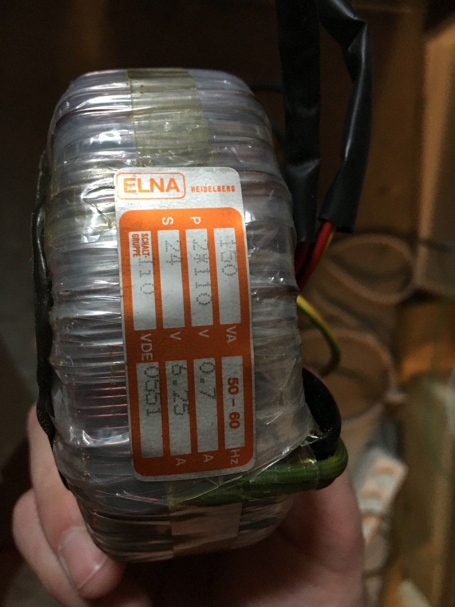

Dann schau Dir das Typenschild an (Bild ganz am Anfang):
  P 2x110V
  S  24V
Da bist Du leider ganz daneben...
Prinzipiell macht Deine Warnung Sinn, aber man kann den Vorschlag von
Frank ja leicht dahingehend abändern das man nur 4 V statt 24V an den
Steckkabelschuhen anlegt.
Damit ergeben sich "worst case" ca. 2 x 20 V an den Primärwicklungen,
was noch im ungefärlichen Spannungsbereich liegt .-)
>   P 2x110V
>   S  24V
Ich habe den Eindruck, das Typenschild passt nicht zum  Trafo.
Möglicherweise wurde der Trafo nachträglich mit  zusätzlichen
Wicklungen umgebaut. Ein Mittelverguss ohne Befestigungsloch
ist m.E. für Ringkerntrafos auch unüblich.

Kasper^4 schrieb:
> Albern ist das allemal, Ohmmeter und Stelltrafo genügen.
Nicht jeder hat einen Stelltrafo.
Statt dessen genügt aber ein 12V oder 24V Trafo mit dem man in die
Wicklung mit dem höchsten Widerstandswert einspeist und ein Multimeter
mit Wechstelspannungsmessung.
Damit kann man durch Reihenschaltung der 2. Primärwicklung des zu
untersuchenden Trafos auch den korrekten Wicklungssinn herausfinden.
#4982206
"Wenn das so ist und hier 24 Volt angelegt werden liegen an den
Vermutung aber auch daneben liegen."
Das ist auch Sinn und Zweck der Übung.Der nächste Schritt ist dann das
richtige zusammenschalten der 110V Hälften.Wer schon Angst vor 110V
hat,sollte seine Finger von 230V und erst Recht von 400V oder mehr
lassen!
Außerdem gibt es auch 5 Sicherheitsregeln.Im Labor geht das aber nicht
immmer.
PS: 24V Wicklung hat den kleinsten Widerstand!!!
> viele Drähte.
Deswegen ja: entweder ein Datenblatt besorgen, wo das drin steht, oder
die Vergußmasse entfernen und selber nachschauen.
Was nennst du "Original"? Der weit überwiegende Teil aller Trafos sind
Sonderanfertigungen nach der Spezifikation des Käufers. Kann möglich
sein, daß das vergossene Gebamsel so gewünscht war und der Hersteller
den Trafo exakt so ausgeliefert hat.
Nein, es ist nur der Sinn&Zweck die beiden 110V Wicklungen zu
identifizieren.
Das man dies mit 24V an der sekundärseite machen kann ist unstrittig.
Wesentlich ist der Hinweis oben, wie man es ungefährlicher tun kann --
und dennoch zum richtigen Ergebnis kommt.
#4982371
> Es ist doch ein Loch da, sichtbar in:
...und da ist sogar eine Gewindebuchse eingegossen, damit man den Trafo
dort verschrauben kann .-)
Da offenbar bisher noch nicht genannt:
Man(n) kann beim Hersteller anrufen,
www.elnatrafo.de
ELNA Transformatoren GmbH | Tel.: 06224821150860
Meist bekommt man auf diese Weise schneller eine korrekte Info als hier
in diesem Forum.

Mit Original meine ich ob da überhaupt ein Verguss drin war oder er
nachträglich angebracht wurde.

Den Hersteller rufe ich für den TO nicht an? Die Website habe ich aber
besucht und bin nicht fündig geworden. Kein Datenblatt, kein Archive für
ältere Produkte. Der Trafo kann natürlich auch Kundenspezfisch
angefertigt worden sein. Der "Drahtverhau" wundert mich aber schon.

#4982670
DAS hatte ich von dir auch nciht verlangt, es war ein allgemeiner
Hinweis.
