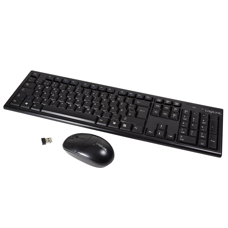

Es handelt sich um eine Logilink Tastatur aus einem Wireless Desktop
Set.
Dort, wo eigentlich die LT/GT/Pipe-Taste hingehört, ist diese blöde
blaue Fn-Taste.

Persönliche Seite #5258877
Sonderzeichner schrieb:
> Ich vermute, dass Logilin einfach
> eine Lokalisierung mit passender Tastenanzahl für die
> US-Version hergenommen und "umgespritzt"
> hat.
das ist hier nicht der Fall. Das ist eine internationale Tastatur (d.h.
mit schmaler linker Shift-Taste und mit zweizeiliger Enter-Taste), bei
der die Taste zwischen linker Shift-Taste und Y-Taste aus irgendeinem
Grund mit "Fn" bedruckt wurde.
http://www.logilink.de/media/images/produkt/_800/ID0104-1.png
Wozu man auf einer vollständigen 105-Tasten-Tastatur eine Fn-Taste
braucht, entzieht sich meinem Verständnis.

#5258920
Die Farbe der Beschriftung gibt einen Hinweis. Die Funktionstasten oben
sind offenbar doppelt belegt, vermutlich mit irgendwelchem
Multimedia-Krams und Vor- und Zurück-Tasten. Sowas habe ich auf meiner
Logitech-Tastatur auch, nur heißt die Taste bei mir "F Mode" und ist
oben in der Reihe, wo auch die Funktionstasten selber sind. Die nun
ausgerechnet da unten hinzubauen und dann noch eine Standard-Taste dafür
wegzulassen, ist schon reichlich blöd. Und das für so einen belanglosen
Sch***.

Persönliche Seite #5259225
Jim M. schrieb:
> Man kaufe eine deutsche Tastatur. Die US Variante hat eine Taste weniger
> - es ist genau diese.
Das dachte ich zunächst auch, aber nein, das ist nicht das Problem.
Die Tastatur ist eine deutsche Tastatur, sie hat nicht das
US-Tastenlayout (breite linke Shift-Taste, einzeilige Return-Taste).
Einfach mal das Bild hier ansehen:
Mechanisch ist mit der Tastatur alles in Ordnung, alle Tasten sind an
der korrekten Position und haben die korrekte Form --- bis auf die
beknackte "Fn"-Taste, die anstelle der <>-Taste zwischen 'Y' und der
linken Shift-Taste untergebracht ist.
Und das lässt sich auch nicht mit Software lösen; die Fn-Taste gibt
keinen Tastencode aus, den das Betriebssystem erkennen könnte, sondern
die Firmware des Controllers in der Tastatur gibt unterschiedliche
Tastencodes von sich, wenn diese Taste zusätzlich zu anderen Tasten
gedrückt ist.
Damit ist die Tastatur einfach nur Müll.
