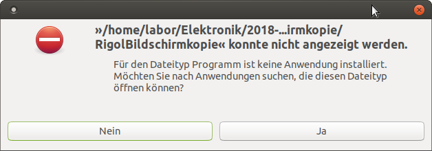

Hallo Forum,
habt ihr eine Idee wie ich das Programm Rigol Bildschirmkopie LAN/USB
unter Ubuntu Mate zum laufen bekomme? Unter Mint hatte das Tool sehr gut
funktioniert.
Mein bisheriger Workflow:
Paket libusb habe ich installiert:
 sudo apt-get install libusb-dev
Dieses Paket war bereits in der Distribution schon erhalten.
Das Paket habe ich nun heruntergeladen und versucht das Programm zu
öffnen. Als Fehlermeldung kommt lediglich die im Bild gezeigte
Fehlermeldung.

#5927544
Für mich sieht’s so aus, als wäre das Programm nicht ausführbar, und
dein Dateimanager hält’s für anzuzeigende Daten, findet aber kein
passendes Programm dafür. Genaues weiß man aber aufgrund der ungenannten
Umstände auch nicht. Abhilfe würde in dem Fall bringen: Rechte richtig
setzen.
Wenn’s dann immer noch Fehler gibt, mal aus einer Shell heraus starten,
und den Fehler hier reinkopieren (idealerweise als Text, nicht als
Bild).

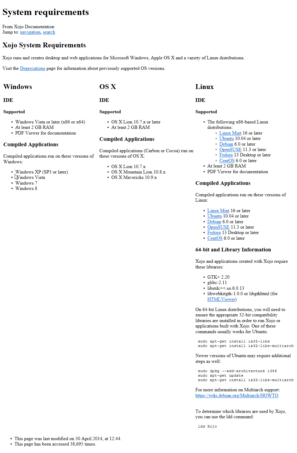

#5927638
RigolBildschrimkopie ist auch ’n völlig anderes Wort, als
RigolBildschirmkopie. Tipp: ›file ./Rigol[Tab][Enter]‹
Edit: ist also ein 32Bit-Binary, und du wirst ein 64Bit-System haben. Du
wirst also den Multiarch-Support installieren müssen, damit das Programm
funktioniert.
OT: und lass doch bitte (nicht zuletzt im eigenen Interesse!) das ›sudo‹
weg, wenn es nicht gebraucht wird. Vergleiche die Auswirkungen von ›rm
-rf / eigentlichGemeinteDatei‹ und ›sudo rm -rf /
eigentlichGemeinteDatei‹ oder auch
›./vonirgendwohergeladenesBinary_jetztmitMalware‹ und ›sudo

OP Persönliche Seite #5927666
Versteckt habe ich auf der Homepage ein Dokument gefunden. Dort ist
dokumentiert, wie man das Programm auf ein 64-Bit-System einrichtet.
Jedoch funktioniert dieses Vorgehen nicht.
Im Bild sind folgende Befehle (diese müssen als su ausgeführt werden)
erforderlich:
sudo apt-get install ia32-libs
Paketlisten werden gelesen... Fertig
Abhängigkeitsbaum wird aufgebaut.
Statusinformationen werden eingelesen.... Fertig
Paket ia32-libs ist nicht verfügbar, wird aber von einem anderen Paket
referenziert. Das kann heißen, dass das Paket fehlt, dass es abgelöst
wurde oder nur aus einer anderen Quelle verfügbar ist.
Doch die folgenden Pakete ersetzen es:
  lib32z1
E: Für Paket »ia32-libs« existiert kein Installationskandidat.
Okay, dann das Paket lib32z1 installiert:
sudo apt-get install lib32z1
Die folgenden Pakete wurden automatisch installiert und werden nicht mehr benötigt:
  libnfsidmap2 libtirpc-common libtirpc3 rpcbind
Verwenden Sie »sudo apt autoremove«, um sie zu entfernen.
Die folgenden zusätzlichen Pakete werden installiert:
  libc6-i386
Die folgenden NEUEN Pakete werden installiert:
  lib32z1 libc6-i386
0 aktualisiert, 2 neu installiert, 0 zu entfernen und 10 nicht aktualisiert.
Es müssen 2.714 kB an Archiven heruntergeladen werden.
Nach dieser Operation werden 14,1 MB Plattenplatz zusätzlich benutzt.
Möchten Sie fortfahren? [J/n] J
Holen:1 http://de.archive.ubuntu.com/ubuntu disco/main amd64 libc6-i386 amd64 2.29-0ubuntu2 [2.658 kB]
Holen:2 http://de.archive.ubuntu.com/ubuntu disco/main amd64 lib32z1 amd64 1:1.2.11.dfsg-1ubuntu2 [55,9 kB]
Es wurden 2.714 kB in 0 s geholt (5.843 kB/s).
Vormals nicht ausgewähltes Paket libc6-i386 wird gewählt.
(Lese Datenbank ... 252696 Dateien und Verzeichnisse sind derzeit installiert.)
Vorbereitung zum Entpacken von .../libc6-i386_2.29-0ubuntu2_amd64.deb ...
22
Entpacken von libc6-i386 (2.29-0ubuntu2) ...
23
Vormals nicht ausgewähltes Paket lib32z1 wird gewählt.
24
Vorbereitung zum Entpacken von .../lib32z1_1%3a1.2.11.dfsg-1ubuntu2_amd64.deb ...
25
Entpacken von lib32z1 (1:1.2.11.dfsg-1ubuntu2) ...
26
libc6-i386 (2.29-0ubuntu2) wird eingerichtet ...
27
lib32z1 (1:1.2.11.dfsg-1ubuntu2) wird eingerichtet ...
28
Trigger für libc-bin (2.29-0ubuntu2) werden verarbeitet ...
Danach
sudo apt-get update
 durchgeführt.
Anschließend:
sudo apt-get install ia32-libs-multiarch
E: Paket ia32-libs-multiarch kann nicht gefunden werden.
Tja, was nun?

Nein, dann wäre die Fehlermeldung sowas wie "failed to open shared
object file xxx: no such file or directory"
Hier fehlt tatsächlich der passende Interpreter, die Fehlermeldung ist
irreführend, weil es so klingt als sei die Datei nicht da. Die
Architektur ist vermutlich falsch.

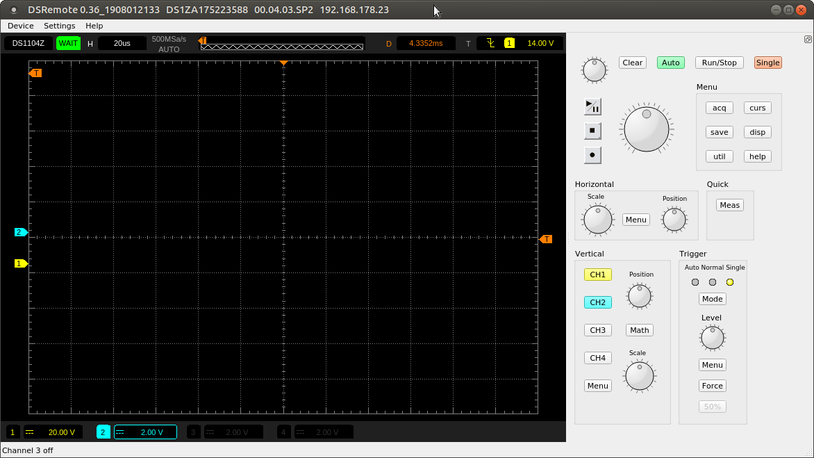

Gast #5927773
Ich vermute der Fehler liegt daran, dass das Programm nicht mit dem
Linkerparamter '-no-pie' erstellt wurde. Das ist mit der Xojo-Version
2014 nicht möglich, wird aber für neuere Ubuntu-Versionen benötigt.
Hier sind einige Alternativen für Linux:
DSRemote habe ich getestet und funktioniert gut mit dem DS1000Z.
Probleme kann es mit USB3 und dem DS1000Z geben, steht alles auf der
Website.
https://www.teuniz.net/DSRemote/
https://lxi-tools.github.io
(https://www.eevblog.com/forum/testgear/open-source-lxi-tools-and-liblxi-v1-0-released-for-gnulinux/)
https://github.com/wd5gnr/scopesnap
https://github.com/rheslip/PyDSA
OP Persönliche Seite #5927873
> Website.
Das ist eine sehr interessante Alternative. Zwar hat man nicht mehr
dieses Terminal wie bei RigolBildschirmkopie (Das Programm hab ich auf
der Windowskiste installiert) aber sonst ist das echt ein cooles
Programm! Installation ging problemlos und sehr schnell.
Vielen Dank!
Daniel

OP Persönliche Seite #5930045
> stat RigolBildschirmkopie
  Datei: RigolBildschirmkopie
  Größe: 4096        Blöcke: 8          EA Block: 4096   Verzeichnis
Gerät: 801h/2049d  Inode: 9049488     Verknüpfungen: 4
Zugriff: (0700/drwx------)  Uid: ( 1000/   labor)   Gid: ( 1000/   labor)
Zugriff    : 2019-08-03 12:09:54.998507273 +0200
Modifiziert: 2019-08-03 12:09:54.998507273 +0200
Geändert   : 2019-08-03 12:09:54.998507273 +0200
Geburt    : -
> file RigolBildschirmkopie
RigolBildschirmkopie: directory
