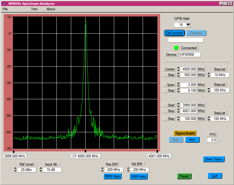

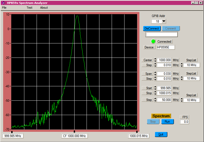

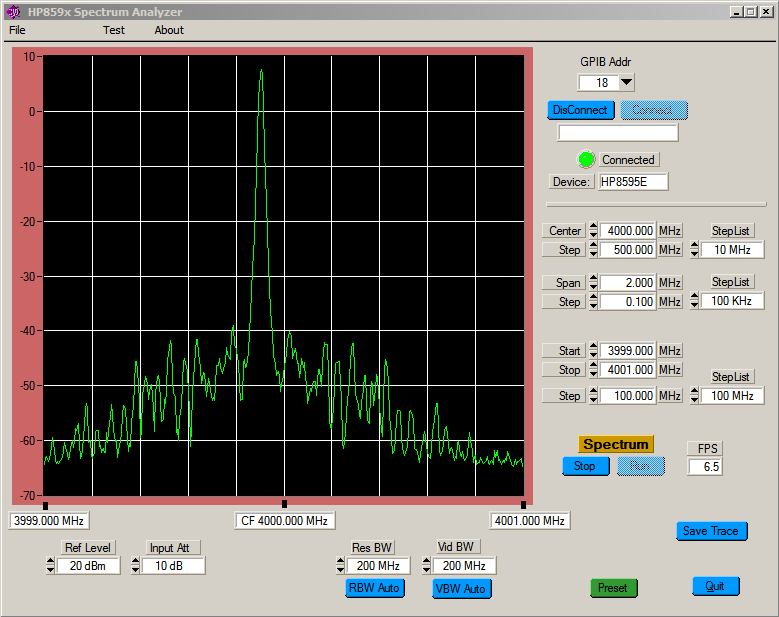

Hier ein Screenshot meines "Corona-Programmes" und eine erste
Version zum Herunterladen.
Sehr erstaunlich finde ich es dass man mit diesen aus heutiger
Sicht lahmen Geräten (deren Design immerhin so gut 30 Jahre alt
ist) sogar recht lebendige Echtzeit-Wiedergabe auf den
Bildschirm zaubern kann, und das über die altehrwürdige GPIB-
Schnittstelle deren Daten auf USB umgesetzt werden. HP hat
damals hervorragende Arbeit geleistet.
Ich habe das Programm mal HP859x genannt da ich aus Mangel an
einer Vielzahl von Geräten nicht weiss wie vielseitig und
homogen die GPIB-Kommandos in den verschiedenen Spektrum-
Analyzern implementiert sind. Für HP8594E, HP8595E, HP8596E
wird es auf jeden Fall funktionieren. Bleibt zu hoffen dass
noch ein paar HP Spektrum-Analysatoren mehr damit bespielt
werden können.
Wer es sinnvoll benutzen will braucht ein GPIB-USB Interface
von National Instruments. Eventuell tut es auch eine GPIB-
Einsteckkarte dieses Herstellers (kann ich nicht überprüfen) da
NI sich mit den Interfaces nicht leicht gemacht hat alles
kompatibel zu halten.
Was man dafür nicht braucht ist diese Gigabyte-Sammlung an
VISA-Software. Das nackte GPIB-USB Interface und der Treiber
dazu genügen.
Zum Installieren einfach das Archiv entpacken und die
Installations-Exe starten. Es handelt sich um eine 32 Bit
Applikation mit Labwindows CVI Runtime Environment. Ob das
unter Win10 auch funktioniert überlasse ich euerer
Experimentierfreudigkeit. Spezielle Anforderungen braucht es
jedenfalls nicht.
Programm folgt im nächsten Beitrag.

welche IEEE488 Befehle hast du zur Steuerung des Spektrumanalyzers
benutzt?
Wie hast du die IEEE488 Schnittstelle eingebunden?
Hintergrund ist, ich habe verschiedene Geräte von HP
( HP3562 und HP8752 )
IECbus karte ist bei mir HP82341C, welches in Verbindung mit der Connekt
suite von HP die Schnittstellen Visa und SICL zur Verfügung stellt.
> benutzt?
Ganz normale wie sie in jedem Programmierhandbuch zu GPIB
nachzulesen sind.
Das Labwindows CVI Runtime Environment bietet eine gpib.lib
welche sich eine oder mehrere GPIB Schnittstellen (wenn
vorhanden) sucht.
Gast #6240246

#6240249
> nachzulesen sind.
das heist ich kann in deinen Programm die IECbusbefehle, welche mein
Gerät versteht einbinden?
Ansonsten beantwortet das nicht meine Frage.
woher weis ich ob die von dir benutzen IECbus Befehle von meinen Geräten
auch verstanden werden?
Es sind sich ja nicht mal der HP8752 und der HP3562 einig, was die
Plotbefehle zum Ausdrucken des Bildschirminhaltes betrifft.
> vorhanden) sucht.
Aha du verwendest also eine Labwindows Entwicklungsumgebung , mit der du
ein Runtimeprogramm erzeugt hast.
Diese setzt vermutlich eine National Instrumentskarte voraus, um dein
Programm verwenden zu können?
Verstehe mich bitte nicht falsch. Aber ehe ich dein Programm runterlade
und auf meinen Messgeräterechner ( win2000 ) installiere, möchte ich
doch wenigstens vorher abschätzen können, ob es erfolgsversprechend ist.
Nicht erfolgversprechend ist es schon, wenn sich deine benutzten IEC-Bus
Befehle  von meinen erforderlichen unterscheiden, da man diese
vermutlich nicht in der Runtimeversion ändern kann.
Oszi50 schrieb:
> Sag doch einfach dass du deinen Code nicht teilen willst! Das spart dir
> unnötige Zeichen auf der Tastatur einzutippen...
Er kann es nicht so einfach teilen, weil dafür die Entwicklungsumgebung
des Labwindows von National Instruments benötigt wird. Diese kostet
immerhin 1500 € plus Märchensteuer.
Ralph Berres

Gast #6240267
Ich habe deine Frage beantwortet. Ich werde allerdings nicht
mein Programm durchforsten nach einer Liste von GPIB Kommandos
die ich verwende.
Verstehe mich bitte nicht falsch. Aber du kannst mit dem Programm
machen was du willst. Ich bin hier nicht in einer Bringschuld,
obwohl das hier von so manchem Leser so gesehen wird. Erfreue
dich an dieser kleinen Gabe oder mach irgendetwas anderes was
nicht mit diesem Thread zu tun hat.

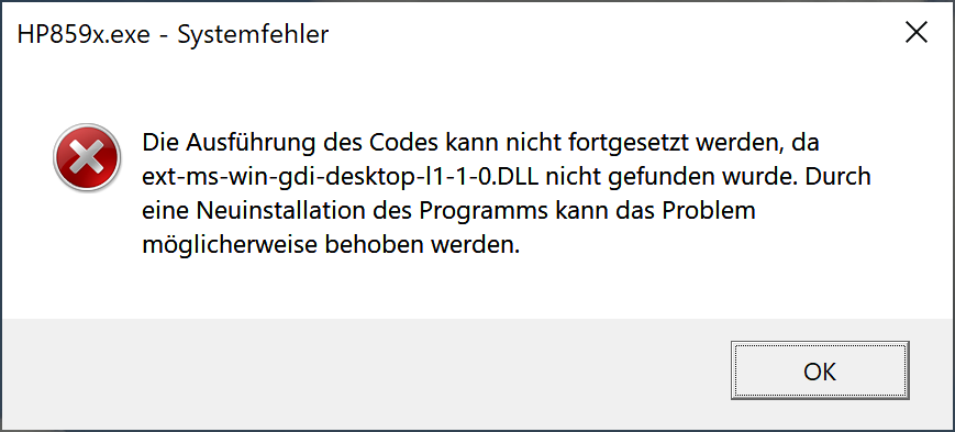

Gast #6248097
Thorsten .. schrieb:
> Wo kriegt man die DLL her bzw. was fehlt da noch?
Mein System Win7/32 hat diese DLL nicht und braucht sie auch
nicht.
Habe es gerade auf einem Windows 10 Rechner ausprobiert und
bekomme dieselbe Fehlermeldung. Scheint eine notwendige
Erweiterung zu sein.
Aber es scheint Suchmöglichkeiten zu geben.
"ext-ms-win-gdi-desktop-l1-1-0.dll fehlt"

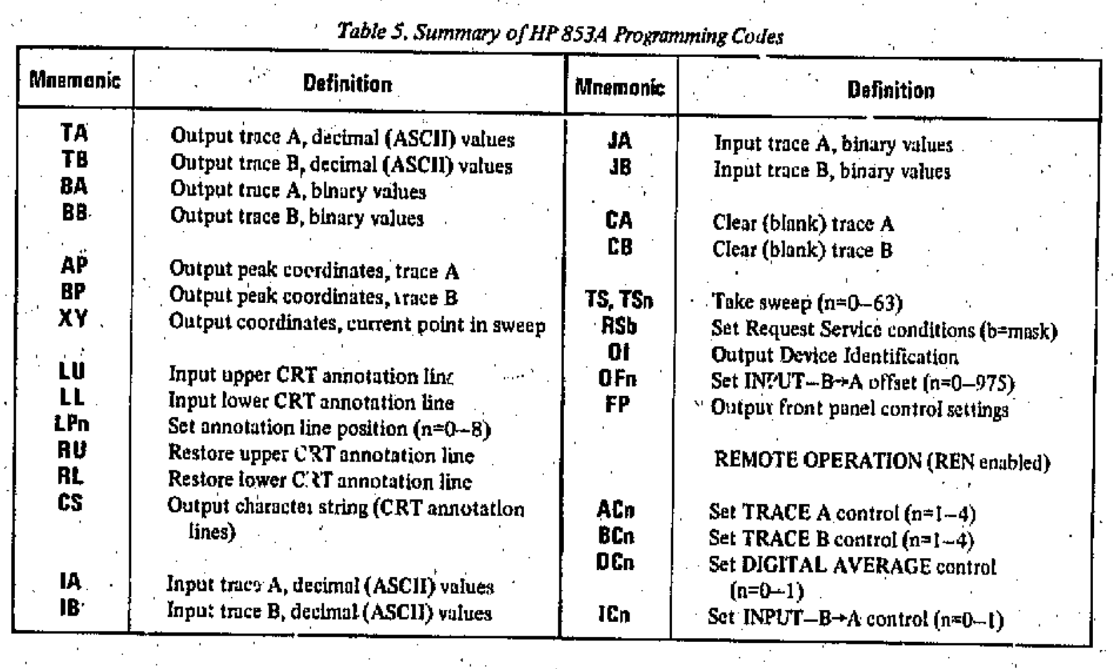

Gerhard H. schrieb:
> Ich bin aber nicht abschließend mit dem Prologix klargekommen. Es war
> nie klar, wann ein CR, CRLF oder sonst was gebraucht wird, oder ob
> gerade die USB oder die GPIB-Seite hakelt.
Genau das ist auch mein Problem!
ich bin zugegebenermassen nicht der geborene PC-Programmierer.
Ich hatte das (unrealistische?) Ziel, in einer beliebigen Sprache (C,
C++, Python, wasauchimmer) zwei generische Funktionen zu bauen:
gpib_write setzt einen einfachen Befehl ab (zB. "RESET" oder "SPAN
100MHz") und gpib_query fragt etwas ab (zB "SPAN?" oder "MEAS:VOLT?")
und liefert als String das Resultat zurück.
Prinzipiell hat es funktioniert, aber eben nicht ganz, weil man beim
Empfang auf der PC-Seite nie sicher ist, wann der Empfangsstring zuende
ist. Die empfangenen Bytes trudeln nacheinander ein, einige Geräte
liefern die Daten mit abschliessendem CRLF, andere nicht. Einige
Network/Spektrumanalyzer senden die Daten als Kommagetrennte Liste,
andere trennen die einzelnen Messpunkte mit Zeilenumbrüchen. Ist es so
überhaupt möglich, eine generische brauchbare Lesefunktion zu bauen? Wie
kann ich erfragen, ob das Stringende erreicht ist?
#6249154
Tobias P. schrieb:
> Wie
Das Stringende wird bei den meisten Geräten mit einen CR/LF
abgeschlossen.
Die meisten Dienstprogramme wollen das genau sehen.
Das CR/LF Zeichen must du übrigens nicht in deinem Programm
reinschreiben, das sendet der IECbus Treiber automatisch.
Es ist mir bisher noch kein Gerät über den Weg gelaufen, welcher
ausschließlich die EOI Leitung gesetzt hat.
Bei vielen Geräten kann man im Konfigurationsmenue auswählen ob EOI , CR
, LF als Stringabschluss genommen wird. Oft auch eine Kombination von
mehreren.
Bei manchen sehr alten Geräten konnte man das mit Dipschaltern vorgeben.

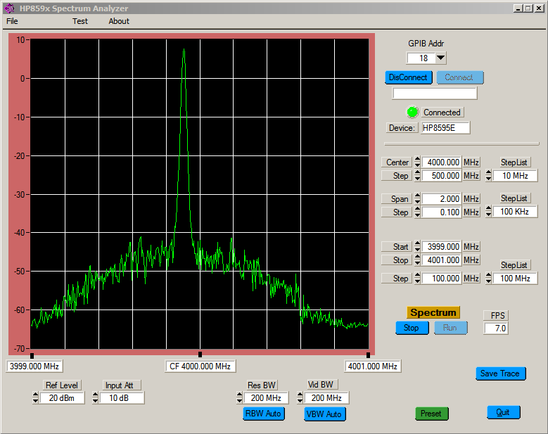

Eine Anwendung meines Spektrum-Analyzer-Programmes. Endlich mal
eine glasklare Darstellung von Signalen, keine verschwommenen
Fotos vom Analyzer-Bildschirm.
Anbei mal eine Demo des AF4351 Synthesizers.
Die erste Darstellung ist ein synthetisiertes Signal in Ganzzahl-
Teilung. Frequenz des Phasendetektors 1.25 MHz, Teilerfaktor des
Hauptteilers dann also 3200 (4GHz / 1.25 MHz).
Die zweite und dritte Darstellung zeigt das gleiche Sigal nur um
100 KHz versetzt. Damit ist natürlich dann keine Ganzzahl-Teilung
möglich und es entstehen Nebenlinien durch Fraktional-Teilung.
Diese Nebenlinien kann man ein wenig unterdrücken indem der
Synthesizer die Modulation der Fraktionalteilung verschwimmen
lassen kann und damit die Nebenlinien zum (verbreiteten) Rauschen
degenerieren. Zum Modifizieren dieser Eigenschaft hat der ADF4351
ein Steuerbit Low Noise/Low Spurs.
Bleibt zu bemerken dass durch die Fraktionalteilung das Rauschen
in der Umgebung um den Täger in dieser Darstellung sich um etwa
20 dB (Fraktional vs. Integer) unterscheidet.
