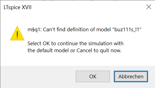

Im Netz einige .lib gefunden mit Modellen für Siemens/Infineon BUZ111S.
Die sollen alle für PSpice sein und sehen anders aus als ich das
erwartete. Ich schaffs nicht, entweder die .lib einzubinden oder das
model direkt in den Plan zu schreiben. Wo ist mein Fehler? Ist diese Art
model für LTSpice nicht geeignet?

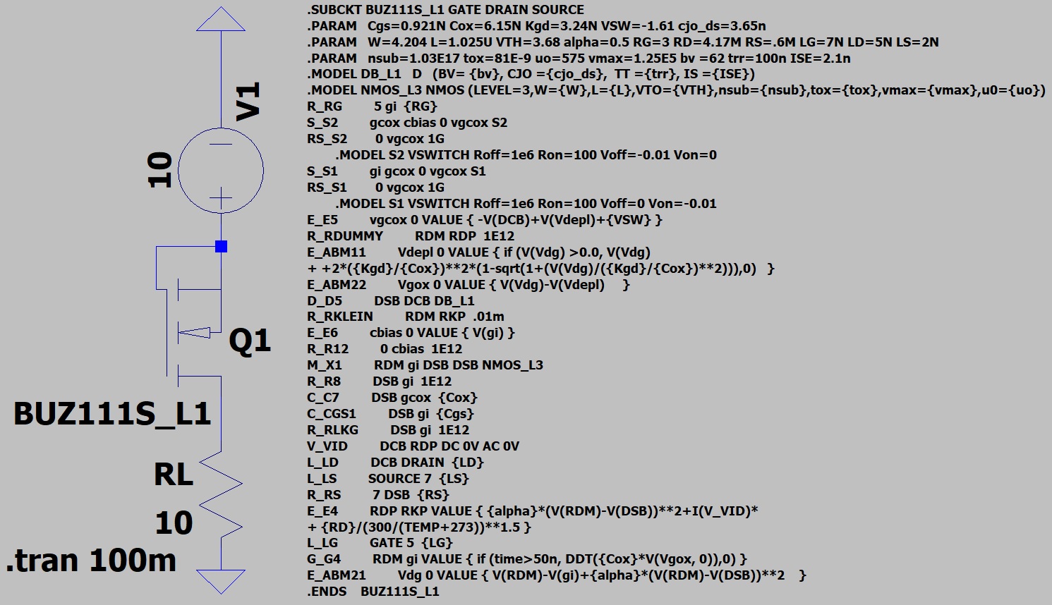

.SUBCKT BUZ111S_L1 GATE DRAIN SOURCE

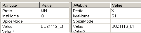

Gast #6616354
im .asc file sind die SYMATTR anders. Was ist der Grund dafür, kanns das
sein?
geht nicht
SYMATTR InstName V1
SYMATTR Value 10
SYMBOL nmos 1040 144 M180
WINDOW 0 70 57 Bottom 2
WINDOW 3 42 -11 Right 2
SYMATTR InstName Q1
SYMATTR Value BUZ111S_L1
SYMBOL res 1104 160 M0
SYMATTR InstName RL
SYMATTR Value 10
geht
SYMATTR InstName U1
SYMATTR Prefix X

Gast #6616386
Man kann auch für die oben angehängte lib ein eigenes Symbol erstellen,
das die Auswahl aller darin enthaltenen Subcircuits über ein
Drop-Down-Feld erlaubt - durch Doppelklick auf SpiceModel in den
Eigenschaften.
Dabei kann auch gleich die passende Reihenfolge der Pins festgelegt
werden.
