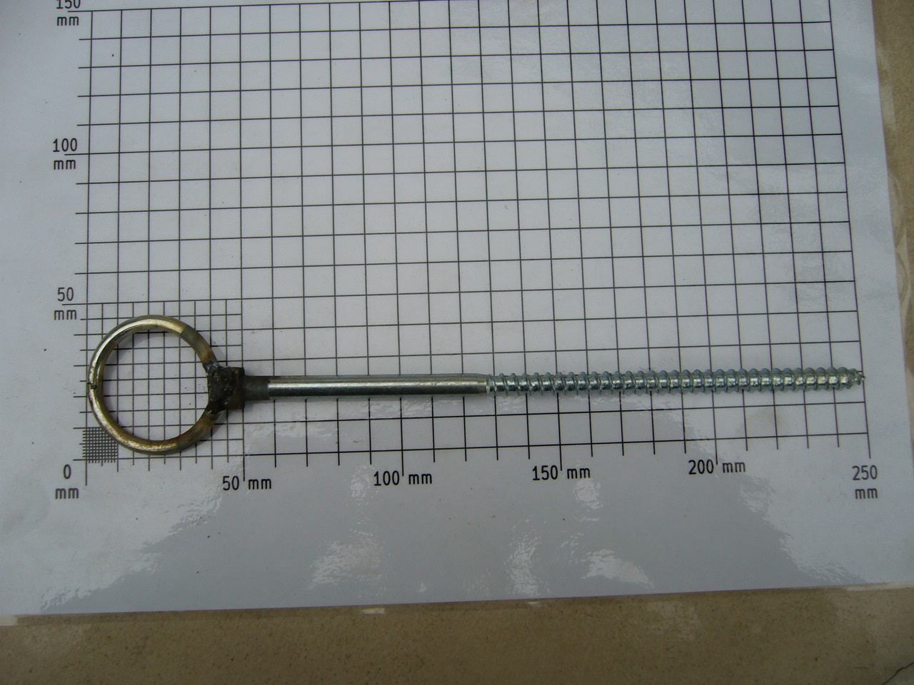

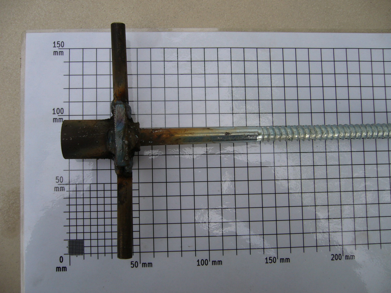

von Heinz klein schrieb:
>Wie befestigt ihr so einen Mast eigentlich freistehend
>auf einer Wiese?
Wiesen haben ja oft Zaunpfähle, da drehe ich dann
oben und unten je eine Stockschraube rein. Da kommen
dann gummigepolsterte Rohrschellen drann.
Die Rohrschellen halten dann den Mast. Ich habe

Zusätzlich Abspannen ist immer eine gute Idee. Als Häringe nehme ich
gerne die größten Holzschrauben, die ich bekommen kann, und schweisse
oben eine Öse an. Das Gewinde hält in losem Sand besser als ein glatter
pin oder Winkel, aber im Zweifel lässt es sich auch in Schotter
eindrehen. Gut gehen auch alte Schrauben für hölzerne
Eisenbahnschwellen. Die sind etwas kurz, haben aber ein schön grobes
Gewinde. Kopf absägen und mit einem angeschweissten Rundeisen
verlängern, damit man sie tiefer hineinbekommt. Zum Unterlegen eine
Holzplatte mit einigen Knaggen gegen seitliches Wegrutschen.
Häring, siehe Anhang: Holzschraube8mmX200mm-RingVerschweisst.JPG
Statt Platte: Im allgemeinen langt aber eine lange Holzschraube mit zwei
Auslegern und einer Muffe.
Siehe Anhang: MuffePlatteGriffeSchraube_FertigVerschweisst_I.JPG
