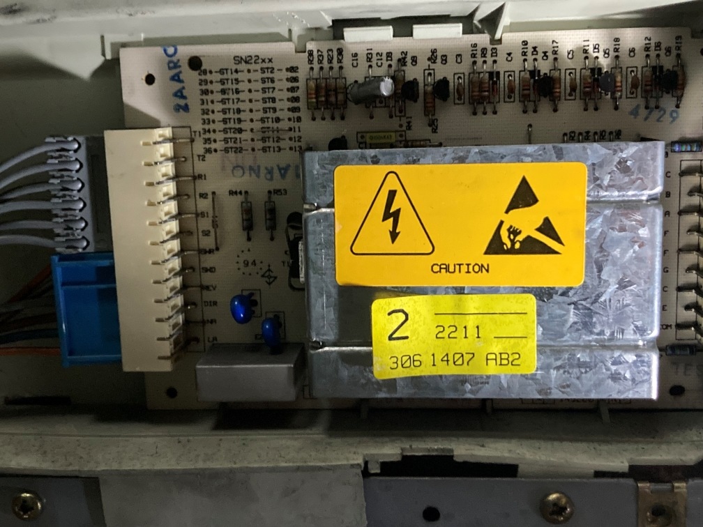

Ich habe an dem grauen Motorstecker (abgezogen) gemessen (Bezeichnungen sind von der Platine, siehe Foto, übernommen):
  • T1-T2 ... 15,1 Ohm
  • R1-R2 ... 4,4 Ohm
  • S1-S2 ... 2,4 Ohm Diese Werte ändern sich nicht, wenn ich den Stecker wieder aufstecke und an den Kontakten der Platine messe (Maschine ausgeschaltet).

https://www.waschmaschinen-reparaturdienst-berlin.de/teile.html
Der hat die Platine zweimal gelistet, einmal defekt (ob sich das auf die Platine oder auf die Maschine bezieht?): AKO 145220 EATON 3061407 AB2 2211 AKO 3061407AB2 145220 1AEGS 2211 Defekt

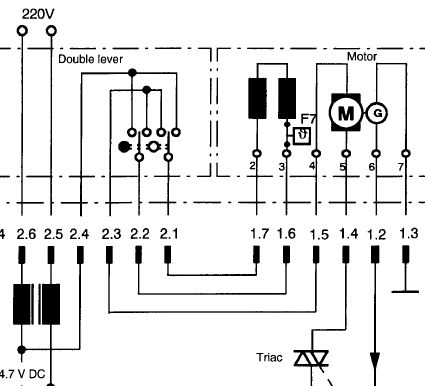

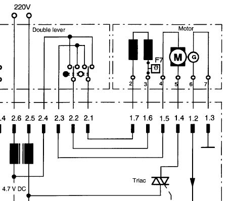

Poste mal die exakte Bezeichnung des Motors. im PDF sind ja die Widerstandswerte für 1BA67.. und MCA52/64 auf Seite 7 angegeben.
dann sind die ersten Verdächtigen das 2xum Laufrichtungsrelais und Triac.
Die Laufrichtung wird nicht mit einem Relais, sondern im mechanischen Schaltwerk (Programmer: Double Lever) umgeschaltet.

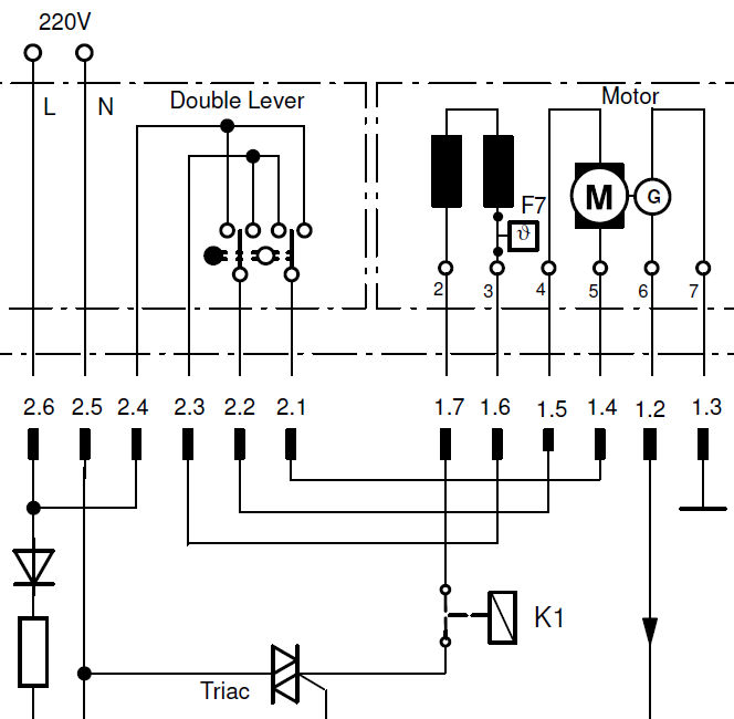

Wenn bei zwei getrennten Kontaktsätzen im Double Lever ein Kontakt versagt, müsste die andere Drehrichtung noch gehen. Außer ein Kontaktarm ist mittig hängengeblieben oder gebrochen. Das sollte sich mittels Ohmmeter messen lassen.
Den mechanischen Gebersitz zu kontrollieren ist ein guter Hinweis.
Bei einem defekten Triac hätte der Fehler ehr schlagartig und nicht stückweise auftreten müssen.
In einem anderen Schaltbild gibt es auf der Elektronik vor dem Triac ein Relais K1, das könnte so ein Fehlerbild verursachen.

Wenn das oben die Schaltung ist, dann sind die ersten Verdächtigen das 2xum Laufrichtungsrelais und Triac. Sollten beide nicht viel kosten.

Ich wurde korrigiert, dass es kein Laufrichtungsrelais gibt, sondern dass diese 2xUM Kontakte ein "Double Level" im "Programmer" erledigt. Siehe Stromlaufplan Klemmen 2.1 bis 2.4 Da sollten beide Umschalter duchgängig sein. Das kann man am abgezogenen Stecker mit Ohmmeter messen.
Auf der Elektronikplatine beide Stompfade vom Triac bis zur Klemmleiste verfolgen. Gibt es da den Relaiskontakt K1? Und auf welchen Klemmennummern endet der Pfad? 2.5-1.7 oder bei der Variante mit Doppeldrossel 2.5-1.4?
Wenn die Fähigkeit zur Spannungsmessung im Betrieb und ein Duspol vorhanden sind, dann, wie von Hinz vorgeschlagen, im Betrieb messen. Ein hochohmiges DVM ist bei sowas oft missverständlich. Hinz meint mit Regler sicher die Elektronikplatine.
