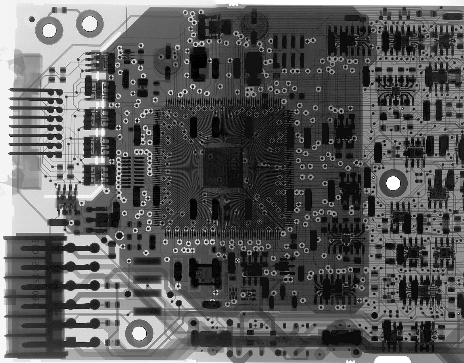

Röntgen, wie dicht sind die Leiterbahnen beieinander? Normale THT Platinen sieht man gut, mit Ghetto-Röntgen Setup.

Es ist eine Motorola 68k CPU-Platine, das Teil hat einen Pin-Pitch von 0.5mm, Datenleitungen auf allen 4 Lagen und Blind Vias.
Auf dem Röntgenbild sind die Leiterbahnen leider wirklich zu nah beieinander.

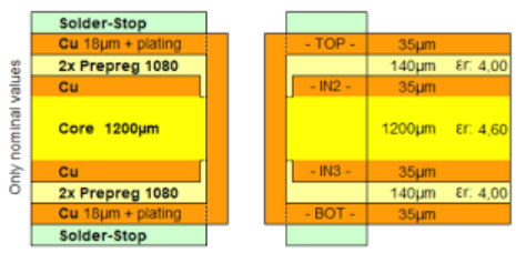

Bei den meisten 4-lagigen Platinen ist der Aufbau ja so, dass zwischen Außenlage und Innenlage nur eine dünne Schicht FR4 sitzt, während in der Mitte der Platine eine dickere Schicht FR4 (Prepreg) sitzt. Das ganze dann symmetrisch aufgebaut.
Wenn es ums Schleifen geht musst Du also von jeder Seite nur jeweils die dünne Schicht zwischen Außenlage und Innenlage wegschleifen. Das ist wesentlich weniger Aufwand als durch die Platine hindurch, also durchaus von Hand mit Schleifpapier und Schleifblock zu machen, evtl. auch mit einem Schwingschleifer und Schleifpapier.
FR4-Staub ist nicht gesund, also an Handschuhe, Absaugung und Atemschutz denken.
Schleifen wäre aber meiner Meinung nach dennoch Methode der Wahl. Denn beim Delaminieren mit Hitze wird die Platine schwarz und das Kupfer oxidiert, der Kontrast kann dadurch ziemlich schlecht werden. Gerade bei feinen Leiterbahnen kann es auch passieren dass die durch Blasen zerrissen/zerdrückt werden und sich dann nicht mehr sauber zuordnen lassen.

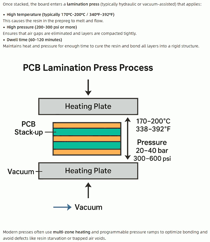

Du weißt, dass normale FR4-Platinen im Reflow-Ofen bei deutlich über 200°C gelötet werden - und dabei KEINE Blasen werfen?
Beim Schreiben habe ich an die TG gedacht und im Ofen bleiben die Platinen ja normalerweise nicht länger als 20min in der heißen Zone.
Ich war jetzt die letzte Stunde doch vor der Heizplatte und bei 240°C ist auch über längere Zeit nichts passiert, außer dass blauer Lötstopplack etwas an Farbe verliert. Mit der Pinzette drauf rumgetatscht fühlt sich die Platine etwas gummiartiger an, mehr nicht. Morgen gehts den Subjekten dann an den Kragen.

Röntgen geht auch bei Mehrlagenplatine und geringen pitch ganz gut, hab 2010 mal mit verschiedenen Gerätschäften experimentieren können. Die machen auch auch 3D Scannen (Computertomographie) über ne Platine, das läuft dann aber ein paar Stunden.

Ein Röntgengerät hilft mir hier nicht weiter weil die Leiterbahnen teils sehr dicht übereinander sind.
Ein 3D-AXI kann das, damit kannst du Schicht für Schicht durch die Platine durchfahren. Gibts halt nicht an jeder Ecke. Entweder du hast einen EMS an der Hand, der deine Platine da mal reinlegt, oder du hast Beziehungen zu einem Hersteller wie Göpel und fährst da mal für ne Produktdemo hin.

Ich tu mir da sehr schwer bei 0.5mm Pinabstand, dein Röntgenbild sieht auch deutlich besser aus als meins.

Röntgen/CT ist auch eine Option. Gibt auch Mikro CT die sub 1 µm auflösen. Problem ist es da Messzeit zubekommen.

Wie schon geschrieben, sind in der Regel die Ebenen 1 und 2 nahe beieinander, sowie 3 und 4. Zwischen 2 und 3 ist eine dickere Schicht FR4 Material.
Nun könntest du wie bisher die Leiterplatte von den Bauteilen entfernen und die Lagen 1 und 4 einscannen. Danach Lötstopplack und die Kupferschichten 1 und 4 chemisch entfernen.
Damit das jetzt nicht so ein gefrickel wird, könntest du auf der einen Seite das Material mit der CNC abtragen, bis z.B. nur noch die Lage 3 übrig bleibt. Diese dann Röntgen¹.
Mit einer zweiten Leiterplatte kannst du gleich verfahren, aber von der anderen Seite her fräsen, bis nur noch Lage 2 übrig bleibt.
Damit hättest du mit dem Verlust von 2 Leiterplatten alle 4 Lagen einzeln aufgenommen. Falls du es irgendwie schaffst die Leiterplatte in der Mitte zu halbieren, geht es sogar nur mit einer Leiterplatte.

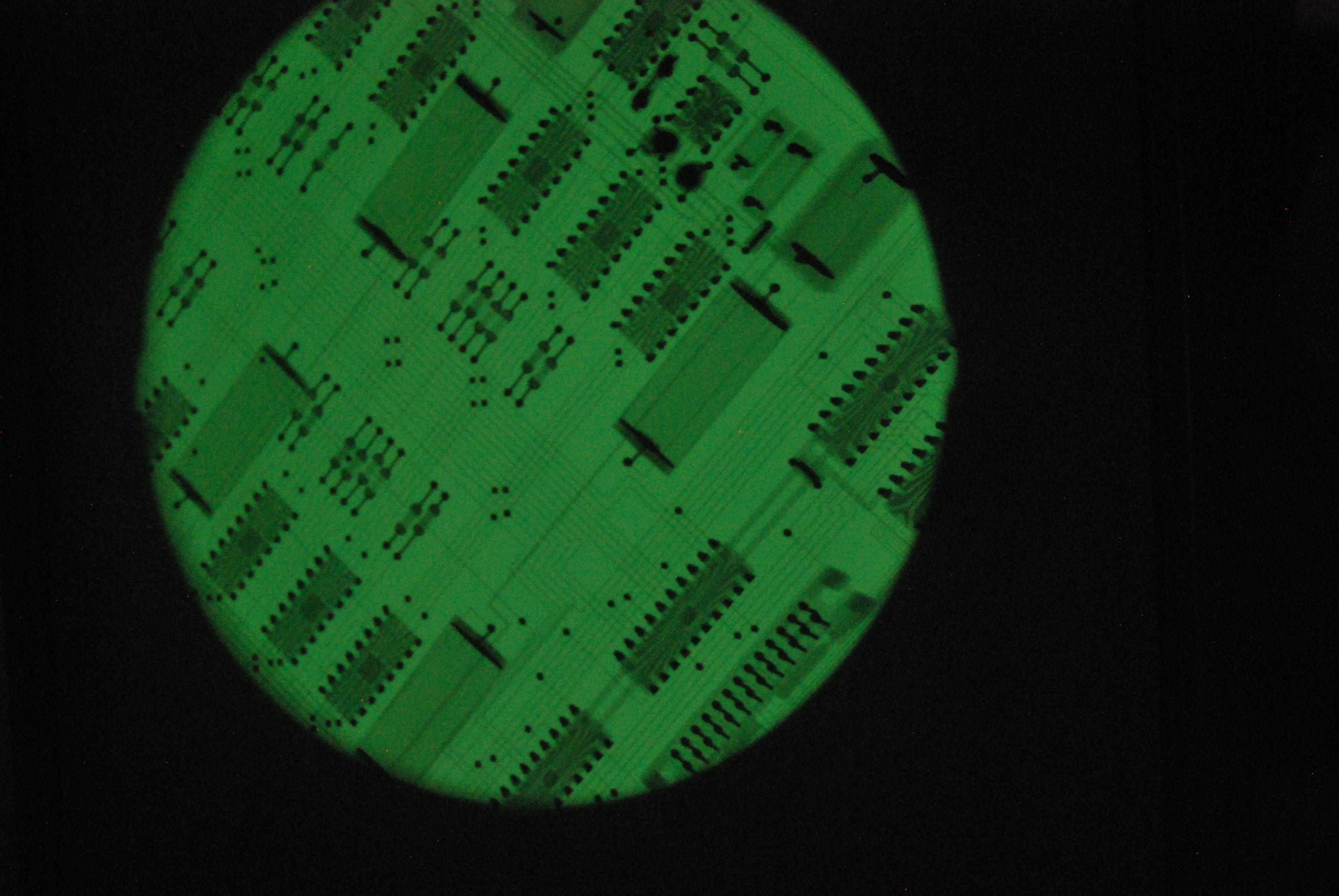

¹) Wenn Röntgen nicht geht, dann mit einer starken Lichtquelle von hinten durchleuchten und ablichten. Ohne Lötstopplacke und der halben Dicke des FR4 sollte das ziemlich gut gehen. Im Nachgang mit der Bildbearbeitung das Histogramm ausgleichen und Kontraste anpassen

" ... und habe die Gegend von 240-310°C getestet. Ab hier wird es wichtig ob die Platine ganz aufliegt oder nicht, ich habe zum Test auch 2lagige mit auf der Platte gehabt, eine von denen hat bei 280°C als erstes angefangen zu qualmen, die andere 2lagige die flach auflag ist nun komplett schwarz statt blau ... "
Also das gibt mir zu denken, ob hier Verbrennen mit Aufspalten verwechselt wird. Bei den Deliminationen in einem PCB die ich bisher in den Händen hatte, war die Farbe unverändert, aber eben fühlblaren "Blasen".
Mir wurde erklärt, das die Blasen von der "angezogenen Feuchte" der Platine herühren und das die Platine schockartige und lokal begrenzt erwärmt wurde aka mal kurz ein Bügeleisen rangehalten. Alternativ mal mit einem Heislufter (wie beim Lackabrennen) versuchen.
Allerdings wäre zu klären, ob die genannte 4-Lagen Platine überhaupt "delaminierbar" ist. Nach der Beschreibung (68k, arkade) ist das Gerät wohl eher 30 oder 40 Jahre alt, keine zwanzig und in den Jahren dazwischen hat sich einiges in der Fertigung getan. Für eine 4-lagen platine werden zwei zweiseitige Leiterebenen (Laminat) unter Hitze mit einem Prepreg (Halb ahsgehärtes mit Epoxydharz getränktes Gewebe) dazwischen verpresst. Da ist die Chance ausserst gering, das man das später getrennt kriegt.
Zur Analyse der interen Strukturen wird auch vorgeschlagen die Platine unter eine Blitzlamoe zu legen und dann mit einer IR-Kamera zu schauen wie die Wärmeverteilung abklingt respektive durch die Vias nach Innen wandert. https://optris.com/application/electronics/printed-circuit-board-fault-detection/

Bei 4-lagigen Platinen (4 Lagen Leiterbahnen) ist die innere FR4-Lage (von insgesammt 3) nur Kleber. Wenn also die innere Lage uneben ist, müssten die äusseren auch uneben sein.
Ist sie auch, jedenfalls im Bereich der Dicke der Kupferlage (35, 70 mikrometer), sieht man IMHO recht gut im Schliffbild oben.
2-lagig lassen sich PCBs mit 0.4 mm Dicke bestellen (oder 0.6 mm ohne HASL). Das sind dann (für mich) die beiden Decklagen, dazwischen 0.8 oder 0.4 mm Kleber.
Der Kleber wird auch gerne "Core" genannt . Dessen Specifikation findet sich als "Layer-Stack" in den Herstellvorgaben. Vergisst man den Core mit zu definieren, kriegt man dann eine sehr flexibile Platine ohne jeglichen Halt, halt ne biegsame Folie.
Bei der Herstellungen wird der Stapel zwischen geheizten Platten (ca. 200°C unter Druck (ca. 30 bar) ca. 1 h lang verpresst.

Ja, dann fehlt mir nur noch der Schritt, wie die äussere Kupferlage (layer 1) eben ist, aber Layer 2 uneben. Layer 1 und 2 werden als eine separate Platine gefertigt und dann mit layer 3 und 4 verklebt. Dann wird gebohrt und durchkontaktiert (wenn wir mal blind vias weglassen). Die beiden Platinen sind vorm verkleben ausgehärtet. Wie können sie dann nur innen krumm werden? Wie gesagt, 4-lagig. Bei 6 und mehr Lagen kann ich mir das krumm werden schon gut vorstellen wenn die beiden cores nicht sonderlich eben sind.
Das von dir gezeigte Bild ist eine 6-lagige Platine, darum geht es nicht. Der TO hat eine 4-lagige Platine.
Eigentlich nicht, bestenfalls "halb ausgehärtet" das prepreg. Und das Laminat ist halt Kunsstoff und kein Glas oder anderes (hartes) Kristall.
weil ausgehärtet nicht starr bedeudet, nimmt beispielsweise ne Flex-Platine. Oder halte mal die EC-Karte zwischen Daumen und Zeigefinger. Und wieviel "krumm" ist zulässig? das Lminat hat nur ein paar mikrometer, solche unebenheiten, Krümmungen sieht man mit blossen auge nicht. Bestücken ist recht stressig fürs PCB, da kommt dann auch Unebenheiten hinzu. Krumme Platinen werden hier ab und zu diskutiert: Beitrag "Platinenmaterial exakt gerade biegen"
