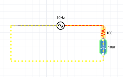

Hallo, brauche hilfe bei folgender von mir selbst ausgedachter
Problemstellung. (Verständnis)
f=100hz
L=1H
C=X
U=10V
R=100Ohm
I=0,05A
am widerstand sollen 5v abfallen. wie mache ich dass jetzt??
Da fängt das Problem ja jetzt auch schon an mir fehlt der phasenwinkel
des stroms.
deshalb weis ich nicht ob: das hier richtig ist.

Strippe schrieb:
> L und C müssen bei deiner frequenz den gleichen widerstand wie dein R
> haben. Phasenwinkel kann dir am R egal sein. Da ist alles in Phase.
Es gilt lediglich die Forderung, das XL = XC ist. Dann ist nämlich
Resonanz
und die Blindwiderstände heben sich auf. Es bleibt dann nur R übrig.
Ausrechnen kannst du das dann selber.
Tipp L und F sind bekannt, du kannst damit XL ausrechnen.
Da XL = XC ist, wegen Resonanz , kannst du aus XC und F dein C
ausrechnen.
Z = SQR R² + ( XL-XC )²
Aber nicht bei der Aufgabe von Jan. Wären L und C in Resonanz, dann
würde von Z nur R übrig bleiben und die Aufgabe wäre nicht lösbar.
Tatsächlich gibt es aber Lösungen, und Helmut hat gezeigt, wie man sie
berechnet...
Das stimmt so nicht.
Lediglich XL und XC müssen gleich groß sein wegen Resonanz.
Wie groß XC und XL letztendlich wirklich sind ist egal, da sie sich bei
Resonanz zu 0 subtraieren.
Ralph Berres
#3215510
Stimmt habe ich übersehen, dann gilt aber die allgemeine Formel
mit der man das berechnen kann. Man muss die Formel nur nach XC
umstellen, und kann dann daraus C berechnen.
Ralph Berres

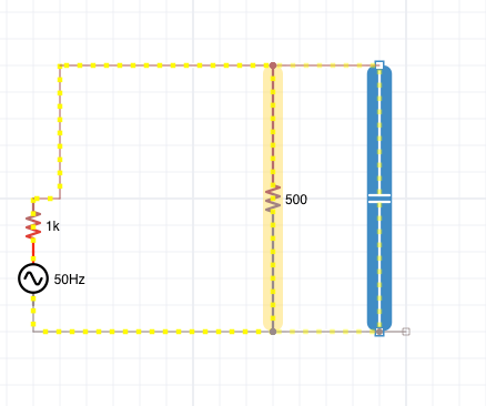

Jan R. schrieb:
> Hallo,
> In Folgender schaltung komme ich irgendwie nicht weiter.
> An R sollen 10 Volt abfallen. Im gleichstromkreis das einfachste der
> Welt. aber bei Wechselstrom.... Habe scon mit dem betrag rumprobiert,
> komme einfach nicht dahinter....
> Thanks schonmal..
Ist das alles an Angaben was du hast?
Ralph Berres
> Jan R. schrieb:
>> Hallo,
>> Thanks schonmal..
> Ralph Berres
Sorry ja 50 Hz 100Volt der 1Widerstand ist 1K der andere 500 Ohm an dem
die besagten 10V abfallen.
die anordnung sieht man im bild.
#3223064
Du must als aller erstes den Gesamtstrom berechnen.
Bei 100V Quellenspannung müssen demnach an dem 1K0hm 90V abfallen. also
sind es 90mA Strom.
Jetzt kannst du das Z aus der Parallelschaltung von R und XC bestimmen.
Jetzt rechnest du am besten mit Leitwerte weiter.
Da gilt dann 1/Z = sqr aus ( 1/R²) + ( 1/CX²)
Nach umstellen der Formel hast du 1/XC und wieder umstellen CX. Daraus
kannst du C ausrechnen.
Ralph Berres
> sind es 90mA Strom.
> Ralph Berres
he 90 Volt, dass kann doch nicht sein, man muss doch alles vektoriell
adieren und subtrahiern
#3223089
Die 90V fallen an dem 1Kohm ab also logischerweise an Z 10V
Ist das nicht vektoriell addieren?
Ralph Berres
Gast #3223091
ok. aber wenn ich statt den 10V jetzt z.b. 50 Volt haben wollte, ginge
es ja schon nichtmehr, da die phasenverschiebung zu groß wäre.
wie würde ich da jetzt den gesammtstrom rausfinden, wäre echt toll, wenn
mir das jemand sagen würde.
Gast #3223095
nein ich meine 100 Volt ist doch 1kohm*e^j0°*I+10V*e^jx°
Mann kann da ja nicht einfach 100-10 Rechnen und den imaginärteil
vernachlässigen. das geht doch nur bei Gleichstrom..
#3223110
Du forderst doch die 10V an Z?, also muss man die 10V doch von den 100V
abziehen, um den  Spannungsabfall an R zu bekommen. Oder etwa nicht?
Da es sich um eine Parallelschaltung von R unc C handelt, müssen die
Ströme geometrisch addiert werden um den Gesamtstrom zu erhalten, und
nicht die Spannungen.
Ralph Berres
Gast #3223115
@Ralph Berres
Die Spannungen an dem ohmschen Widerstand und der Parallelschaltung sind
nicht phasengleich. Deshalb darf man die Spannungen nicht einfach
addieren, um an die 100 V zu kommen.
Jan hat schon recht. Mnan muss gemoetrisch addiren (bzw. koplex)
Also den komplexen Spannungsteier aufstellen und dann die Gleichung nach
Xc auflösen.
#3223128
R1=1kOhm, R2=500Ohm, U=100V, U2=10V
I2 = 10V/500Ohm = 0,02A
Hier einer der möglichen Lösungswege:
Stromteilerregel
I2_ = I*(1/(jw*C))/(R2+1/(jw*C))
I2_ = I/(1+jw*R2*C)
I_ = U/Zges_
I_ = U/(R1+R2*(1/(jw*C))/(R2+1/(jwC))
I_ = U/(R1 + R2/(1+jw*R2*C))
Dieses I_ setzen wir in obige Gleichung I2_ ein.
I2_ = ( U/(R1 + R2/(1+jw*R2*C)) )/(1+jw*R2*C)
I2_ = U/(R1*(1+jw*R2*C) + R2)
I2_ = U/(R1+R2+jw*R1*R2*C)
Betrag von I2 ist gegeben mit 0,02A
I2 = U/sqrt((R1+R2)^2+(w*R1*R2*C)^2)
Diese Gleichung nach C umstellen. Dazu muss man quadrieren um die Wurzel
weg zu bekommen.
C = sqrt((U/I2)^2-(R1+R2)^2)/(w*R1*R2)
C = 30,364828uF
Gast #3223289
