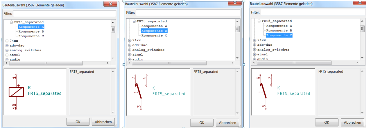

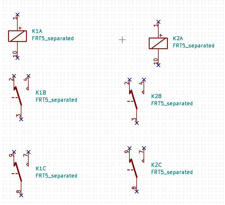

Folgenderweise durchgeführt:
Im Bild "FRT5 Teil A und B und C.PNG" sind die 3 separierten Teile
abgebildet.
Die weiteren Dateibezeichnungen beschreiben die durchgeführten Aktionen
und wie KiCAD "reagiert" hat. Die Dateien "01 In EESch..." bis "04 In
EESch..." zeigen dabei das "richtige Verhalten".

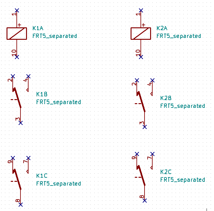

Beim nun nochmaligen Annotieren
    Bild: "05 In EEschema plaziert - nach der ersten Annotation und K2A
           verschoben und Annotation gelöscht und nochmals
annotiert.PNG"
werden die Teile K2A, K2B und K2C verwechselt.
Meine Frage:
Wie kann ich die Verwechslung der Teile auf dem Stromlaufplan,
hervorgerufen beim mehrmaligen Annotieren, verhindern?

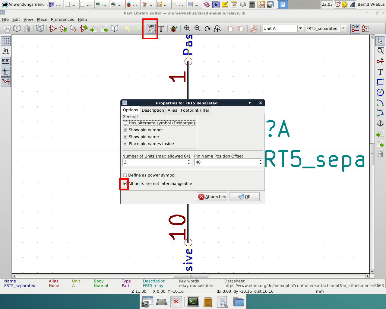

Bernd W. schrieb:
> Passiert mir auch. Eindeutig ein Bug.
Umständliches Verhalten.
Darüber existiert sogar schon ein Bug Report:
https://bugs.launchpad.net/kicad/+bug/593796
Das Problem verschwindet, wenn man bei Bauteilen in aufgelöster
Darstellung im Property Manager im symbol Editor die Option "all units
are not interchangeable" anwählt.
Siehe Anhang.
