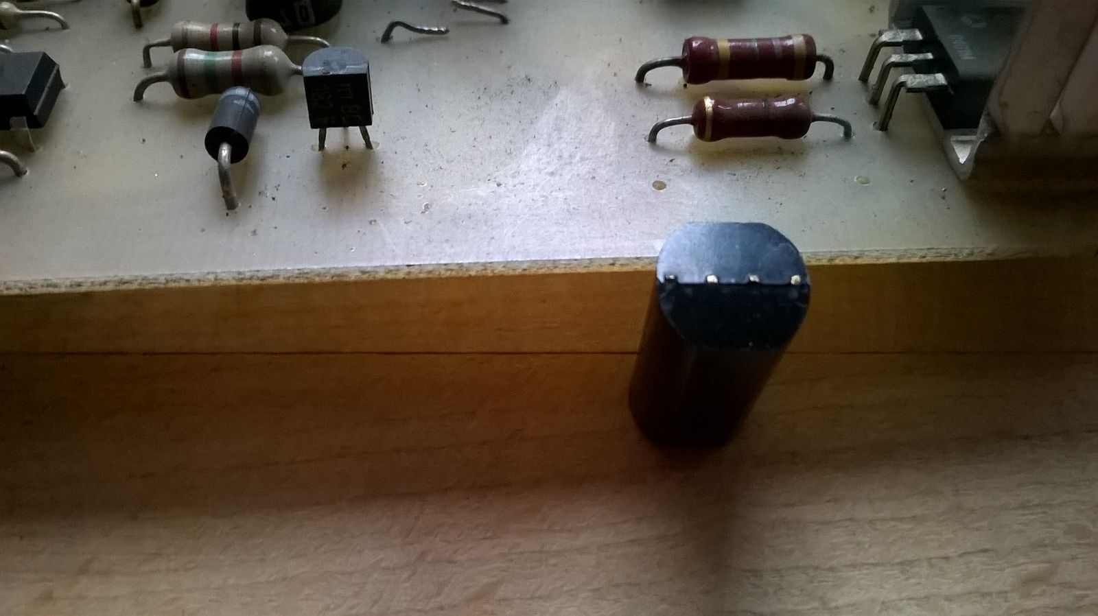

ich hoffe, dass mir hier jemand weiterhelfen kann.
Undzwar habe ich ein altes Schweißgerät von D + L bei dem sich ein
Bauteil von der Platine gelöst hat. Das gleiche Teil ist noch einmal
dadrüber verbaut (siehe Fotos). Ich habe schon im Internet gesucht, aber
nichts gefunden was passen könnte. Weiß vielleicht jemand was das für
ein Bauteil ist, bzw. wo es dafür Ersatz gibt?

Bei den Drähten sieht man deutlich daß sie brutal abgebrochen wurden.
Ist das Teil noch vorhanden, dann könnte man mal messen
Was steht auf dem (baugleichen?) noch vorhandenen Teil drauf?

Auf dem Bauteil steht leider nichts drauf. Ich kann die Kontakte heute
Abend mal durchmessen. Ich meine, dass ich zwischen jeweils 2 Kontakten
unterschiedliche Widerstände gemessen hatte.
Hier nochmal ein Bild von dem Teil. Ich glaube aber nicht, dass das
"brutal" abgebrochen wurde. Das Gerät war ja immer verschlossen.

Ich tippe auf einen epoxydharzumhüllen Übertrager, z.B. zur
potentialfreien Gate-Ansteuerung von MOSFETs.
Aber man wird das vorhandene Bauteil durchmessen müssen, und den
Schaltplan der Gegand aufnehmen müssen, um dann einen baulich völlig
anders aussehenden aber funktionsmässig ausreichenden Ersatz einlöten zu
können.

Ich würde auch auf einen Übertrager tippen. Bauform, Drahtformen und
Gemessenes spricht dafür ;-)
Bevor Du weitersuchst: wäre es nicht besser, mit einer Proxxon + Fräser
um die abgebrochenen Pins etwas Harz wegzunehmen und dann mit Litze neue
Drähte anzulöten? Die Chance ist groß, dass der Übertrager selbst
vollkommen ok ist.
Dann noch den Übertrager flach befestigen
(Schelle/Kabelbinder/Heisskleber etc.) und das Ding sollte mit etwas
Glück wieder laufen.
Den anderen Übertrager am besten gleich mit "umbauen" :-)

Ich habe gerade mit dem Hersteller telefoniert und er meinte, dass es
sich wohl um ein Reed-Relais handelt. Er konnte mir allerdings nicht
mehr sagen, wie die genaue Typenbezeichnung war, weil die Platine wohl
schon ca. 30 - 35 Jahre alt sein muss.
Ist es wohl möglich, dort ein neues Relais einzulöten, oder ist es
schwierig das richtige zu finden?
Moderator Persönliche Seite #5218366
Das hört sich doch gut an :-)
Wichtig ist eigentlich nur, dass die Spulenspannung und der Maximalstrom
am Ausgang passen.
Lässt sich das zweite Relais (vermutlich derselbe Typ) zum Schalten
bewegen? Eventuell dort mal die Spannung bei ein/aus messen.
Wenn alle Stricke reissen, würde ich das zweite Relais mal auslöten
(oder eben die Beinchen freifräsen) und dann an einem Labornetzteil
solange die Spannung erhöhen, bis es schaltet. Dann kann man meist schon
sagen, für welche Nominalspannung das Ding gedacht ist.
Ersatztypen sollten sich wie Sand am Meer finden lassen, aber vermutlich
nicht in diesem Gehäuse. Aber Litzen und Lötkolben existieren ja :-)

OP #5218950
Erstmal danke für die zahlreichen Antworten. Das ist hier echt ein super
Forum.
Das Teil scheint wirklich ein Reed-Relais zu sein. ich habe das zweite
Bauteil (da schon ein Kontakt abgebrochen war) entfernt und an den 2
Pins wo ich einen Widerstand von 2 kOhm messen konnte Spannung angelegt
und bei 12V haben die 2 anderen Pins durchgeschaltet. Ich müsste jetzt
nur wissen wieviel Spannung bzw. Strom das Teil aushalten muss. Ich
denke mal bei der Größe vom Originalen anhand des Querschnitts von den
Pins müsste dieser reichen:
https://www.conrad.de/de/reed-relais-1-schliesser-12-vdc-05-a-10-w-sip-4-comus-3570-1331-121-1300077.html
Auf dem Bauteil steht übrigens wirklich nichts drauf.
#5220604
Entscheidend ist doch, dass die Relaisspule zu der vorhandenen
Betriebsspannung passt.
Wenn du gemessen hast, dass das Relais erst bei 12V anzieht, so wird
seine nominelle Betriebsspannung bei 18..24V liegen, denn natürlich
plant man etwas Reserve für einen sicheren Betrieb ein.
Sollte der Widerstand der Magnetspule allerdings nur 1kOhm betragen, so
handelt es sich wohl um ein 12V Relais, denn bei 24V wäre die
Leistungsaufnahme bereits fast 0,6W, was bei einem so kleinen Relais
eine erhebliche Wärmentwicklung mit sich brächte.
Ein 12V Relais sollte allerdings spätestens bei 9V anziehen.

Also der Widerstand von dem originalen Relais beträgt 2kOhm. Die 1kOhm
bezogenen sich auf das Relais aus dem Link.
Wenn ich das richtig verstanden habe, dann wäre dieses Relais
https://www.conrad.de/de/reed-relais-1-schliesser-24-vdc-05-a-10-w-sip-4-mes1a24-504610.html
dann wohl eher das Richtige, da es 2kOhm hat.
Zur Not müsste ich einmal versuchen, ob man die Steuerspannung von dem
Schweißgerät irgendwie messen kann.
OP #5221038
Ich habe gerade nochmal genau nachgemessen. Bei 8v schaltet das Relais
bereits. Also wird es wohl ein 12v Relais sein. Das heißt ja, dass bei
dem Relais aus dem ersten Link mit 1kOhm 12mA fließen würden. Also 0,144
Watt. Das müsste doch funktionieren, oder nicht?
