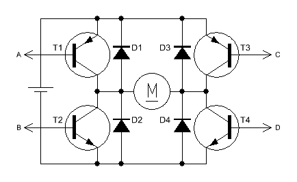

#5246317
@Torsten (Gast)
>Wie geht man, bei einem bistabilen Relais mit einer einzelnen Spule, das
>mit Plus/Minus bzw. Minus/Plus von der einen stabilen Lage in die andere
>gebracht wird, vor, um die umgebende Elektronik gegen Überspannungen zu
>schützen?
Kommt auf die Ansteuerung an.
1.) H-Brücke. Dort packt man an jeden Transistor eine antiserielle
Diode, die wirken dann als Freilaufdiode in beiden Polaritäten.
https://www.mikrocontroller.net/attachment/121013/H-Bruecke_-_Die_Andersherum-Schaltung_S04.gif
Wenn man CMOS-Logikgatter für sowas nimmt, sind die Dioden schon drin,
denn die Ausgangs-MOSFETs haben diese parasitär eingebaut. Das wird
manchmal auch im Symbol dargestellt.
https://www.mikrocontroller.net/attachment/35104/CurrentSense.jpg
2.) Halbbrücke mit Reihenkondensator. Keinerlei Schutz nötig, der Strom
wird nie hart abgeschaltet, es ist effektiv nur ein RC-Hochpass mit eher
kleinem induktiven Anteil.

#5247336
Naja, das Abschaltverhalten ist bei der Kurzschlussmethode genauso
grottig wie mit Freilaufdioden, sogar noch ein kleines bisschen
langsamer.
Braucht man es schneller, muss man in den sauren Apfel einer höheren
Abschaltspannung beissen.
Bei mech. Relais hatte ich aber noch nie ein Problem damit - wer
betreibt schon Relais nahe an der theoretischen Schaltfrequenz?

#5247626
@ Klaus (Gast)
>> Aber NEIN, das ist nicht
>> allgemeingültig, denn Leistungs-H-Brücken haben immer eine Totzeit
>Die man genau so groß machen sollte, daß die Brücke nie offen ist.
Ist sie aber, und wenn es nur 100ns sind. Schau dir mal die Totzeiten
der bekannten H-Brücken ala L298, L6303 etc. an.
>natürlich extra groß machen. Eigentlich ist so eine Totzeitschaltung nur
>eine Krücke bei zu langsamer Ansteuerung der Brücke, so ne Art
>Zwischengas.
Nö, man will keinen Kurzschluss der Versorgung riskieren, wemm man zu
sportlich umschaltet. Bei kleinen, schnellen CMOS-Gattern riskiert man
es, weil das a) sehr schnell geht (wenige ns) und b) trotzdem nur wenig
Querstrom erzeugt (ein paar mA). Bei großen Transitoren und ordentlich
Leistung geht das nicht!
