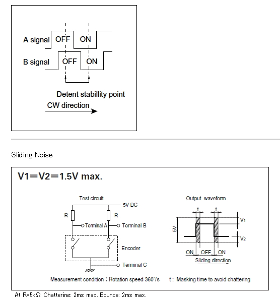

Die Alps-Encoder geben das gleiche Signal ab wie jeder andere
0815-Encoder -
siehe Anhang.Ich sehe jedenfalls keine exotischen Abweichungen.

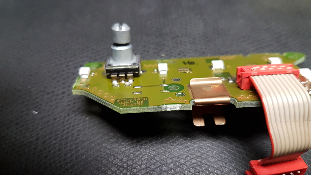

Gast #5573251
danke für die Antworten!

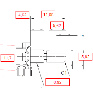

Ich habe den Encoder nun ausgebaut und ausgemessen.
Im Anhang die Maße.
Ich habe übrigens 28 Schritte gezählt, aber wie gesagt, evtl. hat er
einen oder zwei Schritte übersprungen.
Weiß jemand welcher Typ das sein könnte?
Danke euch im Voraus!

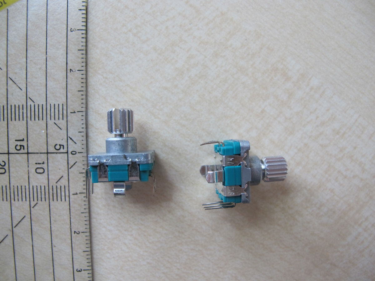

#5573343
D. M. schrieb:
> Ich habe mich nicht vermessen, er ist wirklich so kurz.
> Im Anhang ein Bild davon.
OK.
Allerdings können trotzdem nicht alle Maße in deiner Zeichnung oben
stimmen. 6.92mm für den Schaft und 5.62mm für den angefasten Teil der
Achse summieren sich schon zu mehr als den gegebenen 11.02mm Gesamtlänge
über dem Gehäuse. So wie ich das sehe, klassifiziert Alps nach der
Gesamthöhe über der Platine und hat dann 5mm Staffelung. Du suchst also
nach 15mm Bauhöhe.
In meinem Fundus findet sich eine EC11 Variante mit geriffelter 6mm
Achse und 10mm Gesamtlänge über dem Korpus. 30 Rastungen. Paßt zwar
nicht perfekt, aber der Drehknopf läßt sich ja notfalls modifizieren.
Wenn du den exakt passenden Typ suchst, lade dir das Datenblatt für die
EC11 Familie herunter und schau dir an, wie die verschiedenen Optionen
in die Bestellnummer codiert werden. Dann kannst du damit suchen. Am
ehesten fündig werden dürftest du bei einem Vollsortiment-Distributor
wie Mouser, Farnell oder TME.

Ich habe leider nicht das Durchschnittszeichen in meinem Screenshot
Editor gefunden.
Die 6,92mm sind der Durchmesser des unteren Schafts.
Die Höhe habe ich nicht ausgemessen, da sich diese aus den anderen
beiden Maßen ergibt (5,43mm).
Falls es die 11mm Gesamtschaftlänge nicht gibt, kann es durchaus auch
10mm sein, da mein Encoder sehr ausgeleiert ist.

Wie oben gesagt: genau diese Bauform habe ich hier auch (von ebay)
> Mit 18 Schritten
Nur eben mit 30 Schritten.
Aber der TE möchte unbedingt die abgeflachte Achse statt geriffelt.

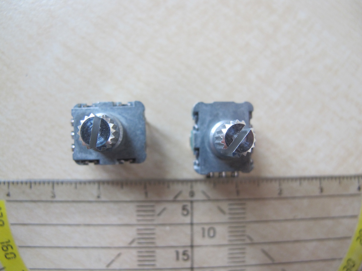

Ich denke geriffelt sollte kein Problem sein.
Du hast also einen "Knopf"-Durchmesser von 6mm, eine Gesamtschaftlänge
von 10mm mit 30 Rastungen?
Wie hoch sind den der "Knopf"-Halter und andere zylindrische Teil,
welcher mit dem Korpus verbunden ist?
Der Korpus ist auch ca. 4,62mm hoch?
Wenn die Maße passen, wäre das super. Ansonsten habe ich bedenken, dass
der Encoder mit der Platine nicht mehr unter die Radioverkleidung passt.

Beim Artikel ebay 292748903235 ist ein Ausschnitt aus dem Datenblatt,
das die Abmessungen des Grundkörpers und (wichtiger) der benötigten
Bohrungen zeigt. Die gelten für alle vertikal betätigten EC11.
Abweichend vom gezeigten Datenblatt ist die Länge der Achse. Wie gesagt
sind das ca. 10mm Gesamtlänge für Schaft und freistehenden Teil der
Achse. Bzw. 15mm Bauhöhe über der Platine. Ich habe da jetzt nur mal den
Stahlmeßstab rangehalten. Fertigungstoleranzen gibts ja schließlich
auch. Ansonsten paßt das Foto von ebay.

#5573679
D. M. schrieb:
> Ok super, der scheint ja zu passen!
> Kannst du bitte nur noch die Maße vom unteren Teil des Schafts
> ausmessen?
So. Abweichend vom offiziellen EC11 Datenblatt ist der Grundkörper
nicht quadratisch, sondern ca. 11.7 x 13.7 mm². Aber so lange die
Lochung stimmt, ist das ja egal. Die längeren Seiten sind die mit den
Befestigungslaschen.
Gesamthöhe ist 15.8mm bzw. 15.3mm (gedrückt). Der Schaft ist 3.5mm lang
bei 7.0mm Durchmesser. Der geriffelte Teil der Achse ist ca. 5.5mm lang.
Der Rest ist Spalt. Außendurchmesser Achse ist 6mm.
30 Rastungen (gleich 15 Impulse/Umdrehung) mit Taster.
Wenn du einen haben willst, schreib mir eine PN. Kostet dich €1,-
zuzüglich Porto.
