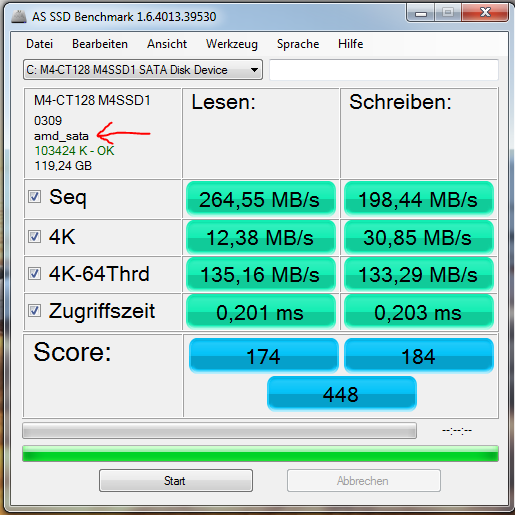

ich besitze einen Samsung-Laptop 305V5A-UD1. Da ich nicht so viel
Speicher benötige habe ich mir eine 128GB SSD-Platte besorgt und
eingebaut, danach habe ich Windows 7 mit dem "System Recovery Media" neu
aufgesetzt.
Ein "sauberes" Windows 7 für die Neuinstallation funktioniert leider
nicht, da der Chipsatz von Windows 7 bei der Installation nicht erkannt
wird und es den Treiber nirgendwo zum Download gibt.
Mit der Samsung-CD läuft die Installation aber ohne probleme durch.
Jetzt habe ich festgestellt das Windows 7 Treiber verwendet die nicht so
gut für SSDs sind.
Unter Geräte-Manager -> Laufwerke -> M4-CT128 -> Treiber ->
Treiberdetails
tauchen die beiden Treiberdateien disk.sys und partmgr.sys auf.
Diese Treiber unterstützen leider kein TRIM was bei SSDs zu deutlichen
Performanceeinbußen führt.
Im Internet habe ich gelesen das Treiberdateien wie "msahci.sys"
"pciidex.sys" "atapi.sys" und "ataport.sys" benutzt werden sollten.
Das BIOS ist eindeutlig auf AHCI eingestellt
AHCI Mode Control: Manual
Set AHCI Mode: Enabled
In der Registry ist der Eintrag "start" unter
HKEY_LOCAL_MACHINE\System\CurrentControlSet\Services\Msahci auf 0
gesetzt.
Ich bin ehrlich gesagt ratlos wie ich Windows 7 beibringen kann den
richtigen Treiber zu benutzen.
Die "Treiber aktualisieren"-Funktion sagt das alles auf dem neusten
Stand ist.

Gast #2700662
Peter II schrieb:
> ich habe gerade mal bei mir geschaut, dort ist auch disk.sys und
> partmgr.sys geladen - aber das hat ja nichts mit IDE oder AHCI zu tun.
> Das ist der Treiber für die Festplatte und Partionenen. Du musst bei dem
> Anschluss schauen und nicht bei der Festplatte.
Du meinst vermutlich im Gerätemanager unter IDE ATA/ATAPI-Controller ->
AMD SATA CONTROLLER oder?
Für den werden die treiber amd_sata.sys und amd_xata.sys geladen.
Ich habe nochmal ein wenig gesucht und das Tool "DriverControllerInfo"
gefunden welches mir bestätigt das TRIM aktiv ist. Desweiteren habe ich
einen SSD-Benchmark (AS SSD Benchmark) durchlaufen lassen welcher
folgende Werte ausspuckt:
(lesen/schreiben)
Seq:        250 MB/s / 188 MB/s
4K:          12 MB/s /  22 MB/s
4K-64Thrd:  163 MB/s / 133 MB/s
Zugriff:    0,178 ms / 0,200 ms
Hat da jemand vergleichswerte?
Im moment braucht das System ca. 20s bis zur Passwortabfrage von Win7,
allerdings gehen die ersten 7 Sekunden auf den Samsung-Bildschirm am
anfang...
das sollte also so ok sein oder?

Gast #2700716
Peter II schrieb:
> es gibt halt verschiende SSDs - meine ist erstmal doppelt so gross und
> damit meist auch schneller ( es werden mehere chips gleichzeitig
> angesprochen). Und es gibt verschiende Controller. Dann ist meine auch
> schon per SATA3 angebunden bei dir auch?
Jop die ist auch mit SATA3 angebunden und laut Hersteller sollte sie
auch 500MB/s Lesend schaffen.
Hier ist der Link zum Laden wo ich die gekauft habe, man findet auch die
Beschreibung:
http://www.mindfactory.de/product_info.php/info/p792433_128GB-Crucial-m4-Slim-2-5Zoll--6-4cm--SATA-6Gb-s-MLC-synchron--CT128M4SSD1-.html
Gast #2700805

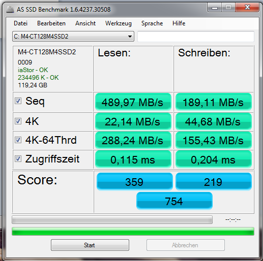

A. K. schrieb:
> Intel Sandy-Bridge Plattform, mit gleiche Crucial-M4 SSD.
Ich habe mal deinen Screenshot mit der Ausgabe bei mir verglichen und
gesehen das in dem Feld oben links bei dir ein iaStor - OK steht. Ich
vermute mal das sind die verwendeten Treiber oder so. Bei mir steht
amd_sata.
Das ein anderer Treiber verwendet wird dürfte logisch sein da ich ein
anderes Mainboard verwende, aber warum wird das nicht als "ok"
eingestuft?

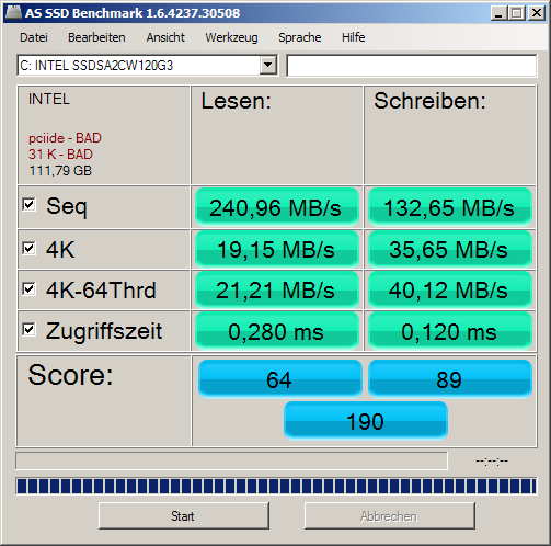

Peter II schrieb:
> warum sollte der Treiber etwas mit dem Alignment zu tun haben?
Vielleicht nichts, aber wer weiss was AS sich dabei gedacht hat.
Zumindest das andere der beiden BADs soll Tante Gugel zufolge damit zu
tun haben. Es sieht auch nach einem partition offset aus. Ok, mein Quote
war nicht perfekt, aber an der Stelle sollte Joachim schrauben.
#2700887
Wobei die 250MB/s darauf hindeuten, dass die Disk an SATA 3Gb/s hängt
und an dieser Stelle folglich nicht viel mehr rauszuholen ist.
Brauchst das aber nicht so hoch zu hängen, der Unterschied zwischen 250
und 500MB/s dürfte subjektiv nicht sonderlich auffallen.
