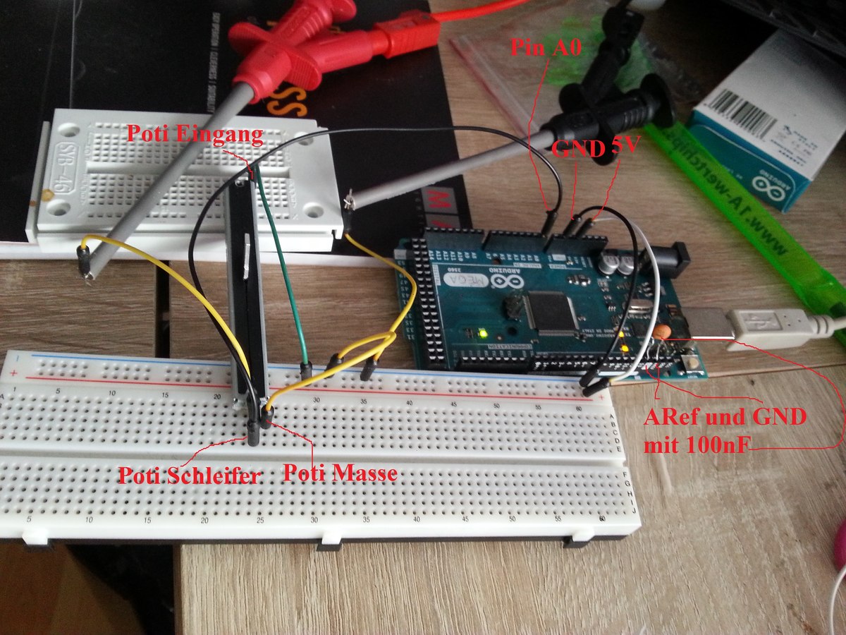

Anbei noch ein Bild vom Aufbau. Hat jemand eine Idee warum da nichts
kommt?

Schon mal über ein neues Poti nachgedacht ? :-) Welchen Wert hat das
Poti eigentlich?
Fällt mir gerade noch so ein - hast Du mal ein leistungsfähiges
Steckernetzteil dran gehängt? Ggf. schwächelt die USB-Versorgung - was
Deinen Messwert von 4,05 V erklären würde (oder das Poti ist zu
"niederohmig").

Wow. Das hats echt gelöst. Und schon ist der Wert auch stabil. Bis ich
darauf gekommen wär hätts glaub ich ein Weilchen gedauert. Danke
schonmal!

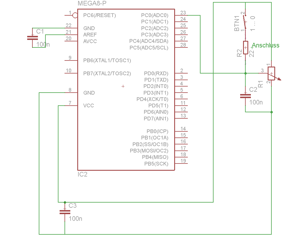

Jetzt fehlt noch ein Schritt zum Ziel.
Ich möchte einen Taster einbauen, der, wenn ich ihn drücke, den ADC Wert
aufs Maximum (also 255) Springen lässt.
Ich hab in den Anhang die Schaltung gepackt ich die grad dafür benutze.
Ohne den Widerstand klappts nicht. Wenn der Poti auf dem geringsten Wert
ist und ich dann auf den Knopf drück machts puff. Ich habe extra einen
kleinen genommen, da sonst wenn ich auf den Knopf drücke, nichtmehr 255
erreicht wird (Mit diesem Widerstand 253). Das klappt ans ich ganz gut,
nur wenn ich den Poti in in den unteren 10% habe, dann komme ich mit dem
Knopf nichtmehr auf 253 und der Maximalwert sinkt immer weiter mit
sinkender Schleiferstellung, aber eben nur wenn der Schleifer fast ganz
unten ist.  Ich denke mal da fehlt noch was, oder?
Danke

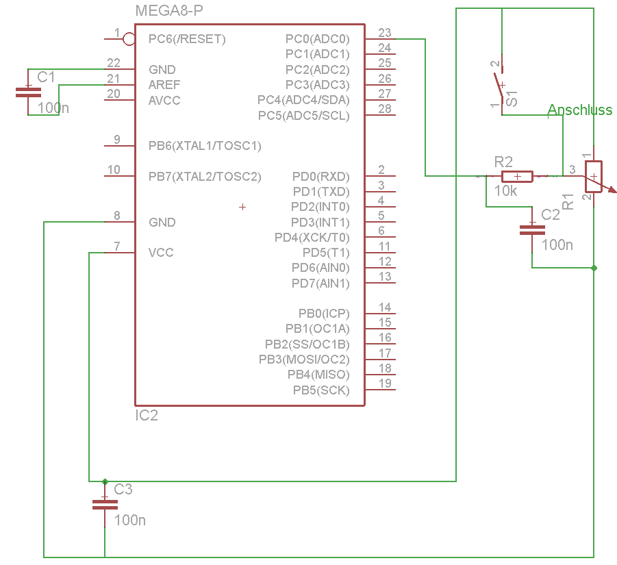

(Firma: matzetronics) #4781284
Thgomas T. schrieb:
Da bin ich mir nicht so sicher. Wenn der Fader auf 0 steht und du den
Taster drückst, fliessen etwa 250mA durch Taster, Widerstand und Fader -
das stinkt mit Sicherheit und zerstört die Kohlebahn.
Also erstmal:
avr schrieb:
> Besser mit einem Widerstand das Poti entkoppeln. Z.B. 10k zwischen
> Abgriff und Kondensator+Taster.
Oder auch 1k. Irgendwas muss den Strom durch den Fader begrenzen.
Thgomas T. schrieb:
> Dann muss ich ja dem ADC auch irgendwie sagen dass der max. Ausschlag 3V
> ist anstatt 5V. geht das über AREF?
Da kannst über die Spannung an AREF innerhalb der Grenzen des
Datenblatts den Vollausschlag des ADC einstellen (min. 2V). Aber die
Entkopplung mit Widerstand ist einfacher, wie von avr vorgeschlagen.
Gast #4781365
Dann macht es zwar trotzdem "puff", weil beim Drücken des Tasters der
Kondensator kurz geschlossen wird, aber nicht mehr so doll ;-)
Es gibt nur Brandspuren auf den Tasterkontakten.
#4781366
genau 1k zwischen Schleifer und ADC Eingang, Taster mit 470 Ohm nach
+VCC am ADC sollte auch besser sein.
Gast #4781457
Ja das gäbe einen schönen Spannungsteiler ;)
Was mir so einfällt:
1. Einen Taster nehmen der einen Wechselkontakt hat, damit schalten ob
GND oder VCC unten an das Poti geht, dann bekommst du auch 255 weil dann
egal in welcher Position das Poti ist 5V anliegen wenn der Taster
gedrückt ist.
oder
2. Den Taster an einen zweiten Pin vom AVR anschließen und den Wert
einlesen. Wenn Taster gedrückt dann einfach den Wert des Potis
"überschreiben*

Also ich habs jetzt so gelöst wie im Anhang zu sehen ist. So scheint
alles zu gehen. Nichts scheint warum zu werden und die Frische Bergluft
in meinem Zimmer wird durch keinen verschmorten Kohlegestank gestört. :)
Ich komme auf den Wert 255 und der Knopf ist unabhängig von der
Faderposition.
Jetzt ist nur noch eine Sache. Wenn den Knopf wieder loslas braucht der
Kondensator zu lange um sich zu entladen. Dh der Wert spring nicht mehr
schnell genug auf den alten zurück. Nehme ich einen kleineren C, so
kommt das zittern wieder. Ich benutze 10nF.
Spricht vll sonst noch was anderes was ich jetzt nicht sehe dagegen das
so zu betreiben?
(Firma: matzetronics) #4782020
> alles zu gehen.
Ich hoffe, das es sich um einen Zeichenfehler handelt. Wenn der Fader
auf 0 steht und du den Taster drückst, schliesst du die Betriebsspannung
kurz.
Der Taster muss ans ADC-seitige Ende des 10k Widerstandes.
Allerdings hast du noch so viele Ports frei, das ich den Taster an einen
freien Pin anschliessen und den Rest per Software lösen würde.
Beachte bitte auch die Siebung von AVCC nach Datenblatt. Atmel empfiehlt
eine Drossel (10µH-100µH, aber 470µH gehen auch) zwischen VCC und AVCC
und einen extra 100nF an AVCC gegen Masse.
#4782029
Dieter F. schrieb:
> Haben wir dann nicht einen schönen Spannungsteiler in Verbindung mit den
> 1KOhm gegen Masse
ja und wenn der Taster nicht gedrückt ist hängt der 470 Ohm in der Luft
und spiel Hündchen "der tut nix"
wenn er gedrückt wird teilt er zwar auf 2/3 sollte aber für einen Atmel
als high reichen, äh wie war die Frage?
Gast #4782048
Ja, sonst riecht's elektronisch :-)
Nicht, wenn Du richtig verbindest - aber schon ein wenig :-) so ist es
halt - außer Du nimmst (wie viele andere auch) einen extra
Taster-Eingangs-Pin.
OP #4782106
Hm okay. Es war kein Zeichenfehler, aber selbst wenn ich den Taster ans
andere Ende des Widerstands packe verändert sich nichts. Ich denke mal
irgendwas im Arudio hat das Abfackeln verhindert. Jedenfalls lief alles.
Ich denke ich werde es nun doch Softwareseitig lösen, sprich mit nem
extra Pin für den Knopf.
Danke an alle die geholfen haben.
