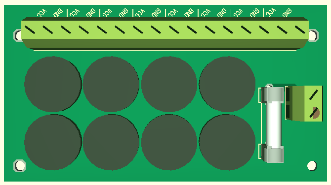

Power
Power IN vom Netzteil => Sicherung => Kondensatoren => Anschlüße

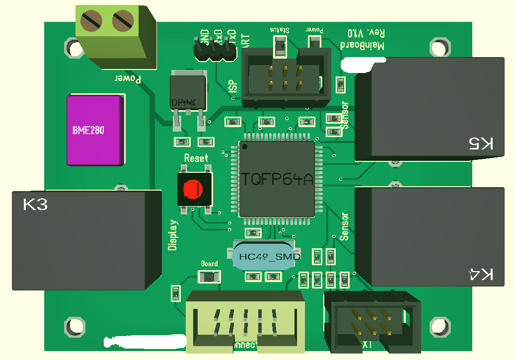

Mainboard
Besitzt 3 RJ45 Anschlüße. An zwei kommen Sensorplatinen mit PIR und
Temperatur und Helligkeitssensoren. An einen weiteren wird eine weitere
Platine (Display) verbunden.
Auf diesem läuft ein ATMega128A.

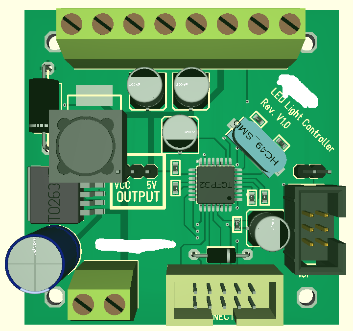

RGBW Board
Steuert 4 PWM Channels (RGBW) sowie bis zu 60 WS2812/SK6812 LEDs (Mehr
mit externer LED Versorgung)

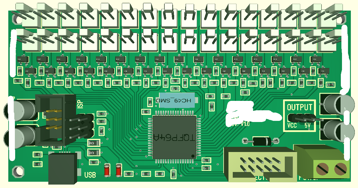

Besitzt einen ATMega128A. Erzeugt 32PWM Channels mit BC817, wahlweise
VCC oder 5V (Jumper)

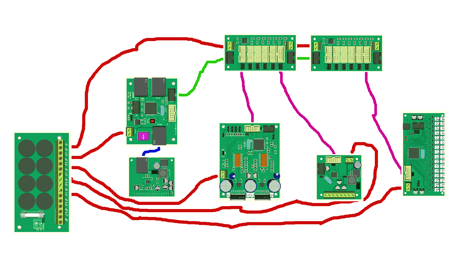

Das Mainboard kommuniziert mit dem Raspberry über UART (blau). Macht man
eingaben werden diese vom Raspberry über den UART an das Mainboard
gesendet. Dieses verarbeitet die Daten.

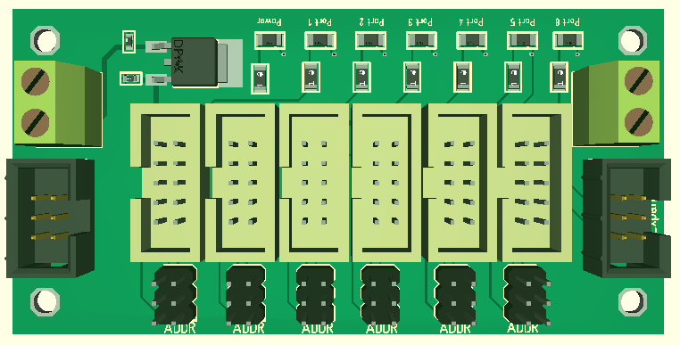

Das Mainboard ist mit dem Expand Board verbunden (grün). An diesen
können die Adressen der Boards gesetzt werden. Von dort geht es dann zu
den Boards. (Rosa)
Ich kann nun vom Raspberry aus jeden Platine steuern. Die Daten gehen
erst per UART ans das Mainboard, und dann via I2C weiter zu den
entsprechenden Platinen. Anhand der Sensoren kann das Mainboard auch via
UART konfiguriert und dann Standalone arbeiten verrichten.

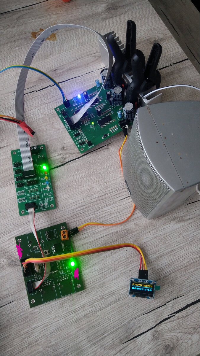

Jedoch habe ich mit dem Audiosignalen Probleme. So haben die Expand
Boards "Status-LEDs". Diese zeigen den jeweilgen Zustand der Boards an.
Das Signal wird mit einem Timer generiert. Wenn die LED dann schaltet..
hört man ein "klack" im Lautsprecher.
Wenn man dann noch auf dem I2C kommuniziert. Ohje. Als würde man
versuchen mit Aliens Kontakt aufzunehmen.
Schalte ich auf einen anderen Audio IN klappt es.
Ich kann mir das nur wie folgt erklären.
Das Audiosignal wird auf der Display Platine in ein analoges Signal
umgewandelt (PCM5100) und dann mit dem UART (RJ45, Blau) und dann mit
dem I2C, über das Expand Board, an das Audioboard weiter gegeben. Denn
nur auf dem Audiokanal, welcher vom Raspberry, und über die ganzen
Platinen geht, habe ich diese Störung.
Wie würde es nun aussehen, wenn ich das I2S Signal, vom Raspberry, bis
zur Audioplatine leite, und erst auf dieser in einen PCM5100?
Kann ich das I2S Signal so weit "schicken"?
Wenn kein Audiosignal anliegt, habe ich zudem das Problem, das ich ein
sehr hohes Pfeifen höre, fast kaum hörbar, viel viel höher und leiser
als eine Hundepfeife, aber ein leichtes sehr hohes Pfeifen ist zu hören,
woher kann dieses kommen?

Ich denke an der Zeichnung "komplett.png" kann man das gut erklären.
Also Power kommt an und geht ans Mainboard.. Das Mainboard wird dann mit
einem RJ45 Kabel mit der Display Platine verbunden.
Durch dieses RJ45 Kabel gehen
=> VCC (je zwei Leitungen GND, zwei VCC)
=> RxD
=> TxD
=> Audio L
=> Audio R
Die Schirmung liegt ebenfalls auf GND.
Ist VCC auf der Display Platine angekommen erzeugt ein Spannungsregler
LM2576-5 5V und versorgt einen Raspberry PI3+. Die vom Raspberry
erzeugten 3V3 sowie das I2S Signal gehen dann zum PCM5100A.
Danach geht UART, und Audio R/L durch das RJ45 Kabel zurück zum
Mainboard.
Am Mainboard angekommen geht der UART dann zum ATMega128A. Audio wird
dann direkt weiter auf das Expandboard geleitet. (Grün, Flachbandkabel)
Und von dort dann durch Rosa (Flachbandkabel) an das Audioboard.
Durch die Flachbandkabel (Grün und Rosa) gehen jedoch auch die I2C Daten
die vom Mainboard an die Slaves genutzt wird.
