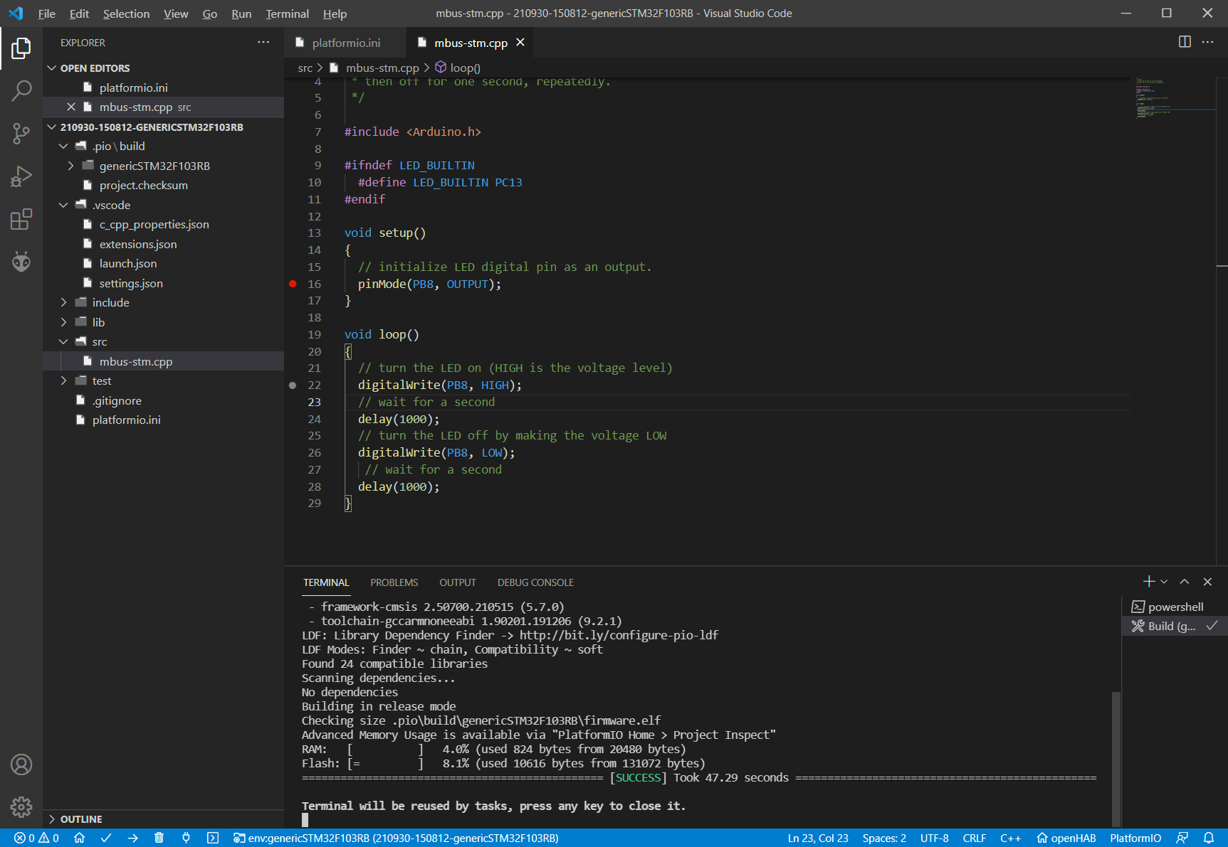

Hallo zusammen
Habe heute mein Board mit einem STM32F103RBT6 ausgegraben.
Fix den ST-Link angeschlossen und mal geschaut, wie weit die
Kompatiblität mit Arduino bei STM32 inzwischen ist.

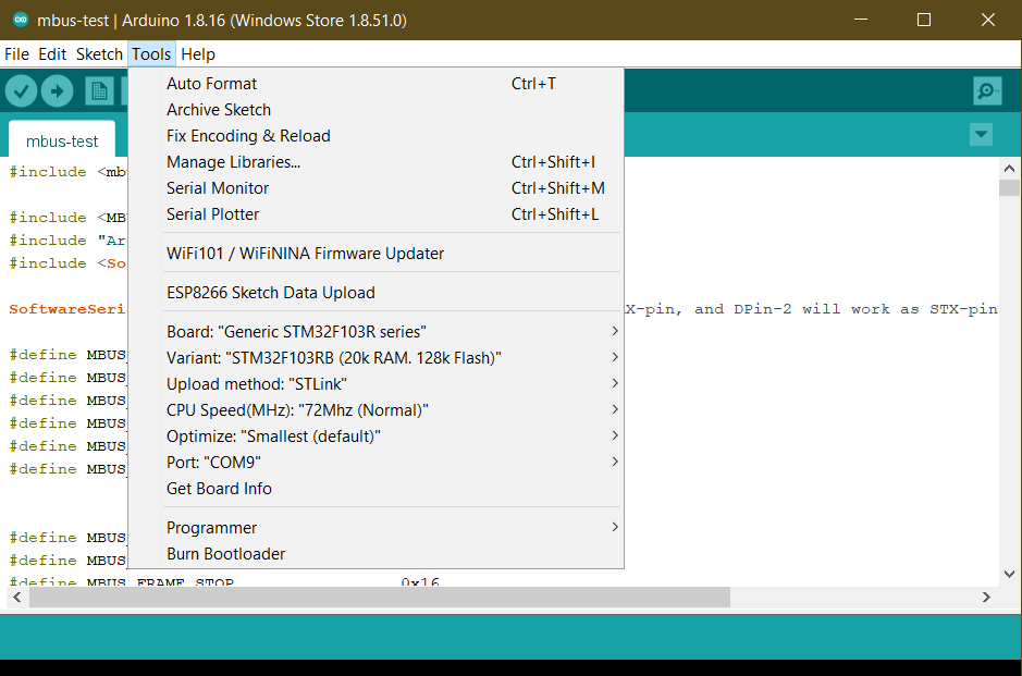

Habe kurzerhand die ArduinoIDE verwendet und dort Stm32duino als board
hinzugefügt und getestet. Funktionierte auf anhieb...
Doch ich würde auch gerne Debuggen können. Also hab ich mit das
PlatformIO paket angeschaut und installiert. Leider funktioniert das
einfachste LED-Blink Beispiel nicht.
Der Code funktioniert so 1:1 wenn er mit der ArduinoIDE compiliert wird.
Nicht jedoch mit PlatformIO.

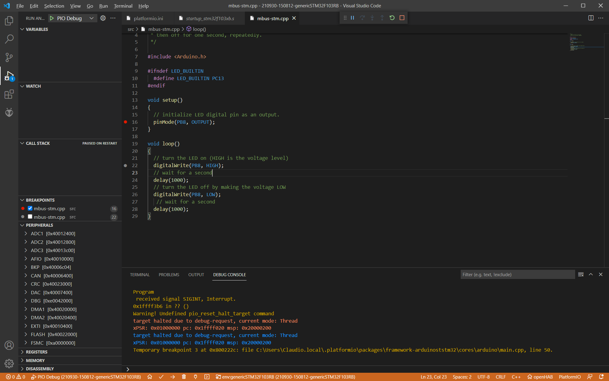

Ein Debuggen hilft leider nicht, da ein Breakpoint bei "setup()" nie
aufgerufen wird.
Der Prozessor scheint irgendwo zu hängen...
Hat jemand eine Idee?
Danke
> aufgerufen wird.
Dann musst du den Debugger daran hindern, überhaupt bis dahin zu rennen.
Habe PlatformIO jetzt schon lange nicht mehr in den Fingern gehabt (und
auch nur je als Buildsystem genutzt, nicht als IDE/Debugger), aber da
wird's schon irgendwo ein Häkchen geben.
Und dann halt schubweise durch die Initialisierung hüpfen, bis du
eingekreist hast, an welcher Stelle er crasht.

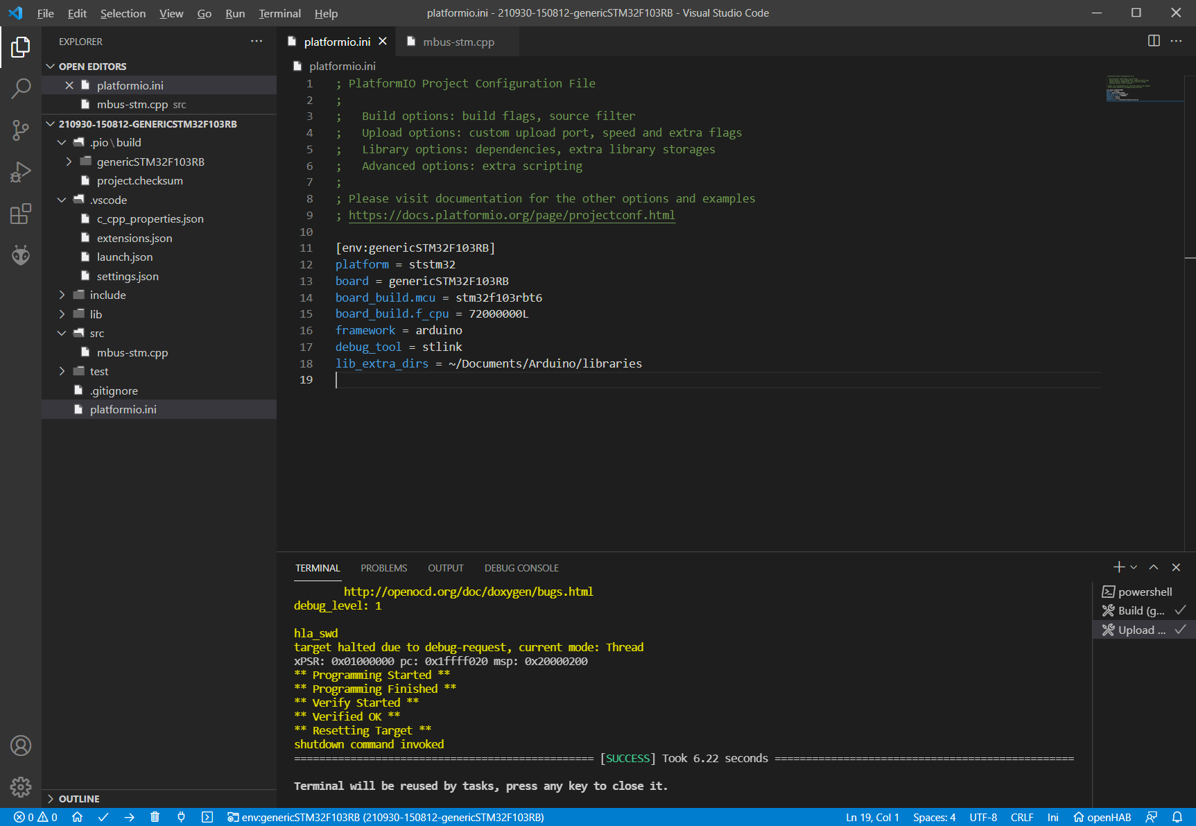

Habe das hier gefunden:
https://docs.platformio.org/en/latest/projectconf/section_env_debug.html#debug-init-cmds
Habe entsprechend diese Zeilen hinzugefügt:
debug_init_cmds =
  target extended-remote $DEBUG_PORT
  $INIT_BREAK
  monitor reset halt
  $LOAD_CMDS
  monitor init
  monitor reset halt
Das Ergebnis ist das selbe wie ohne den obigen Code.
Siehe dazu Bild 4. Es wird anscheinend ein temporärer Breakpoint
gesetzt, aber ich kann den Prozessor nicht anhalten (siehe Steuerbuttons
oben, da wäre theoretisch der halt button, der macht aber nichts).
