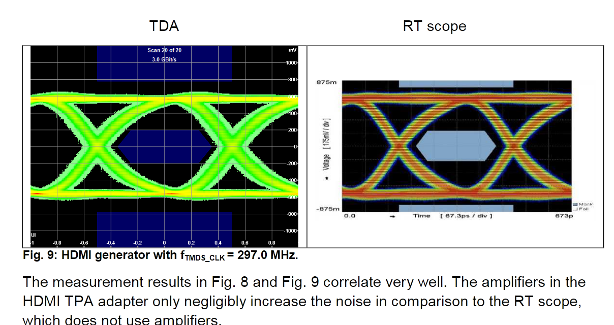

Gast #6962356
Wolfgang schrieb:
>> Habe ich irgendwo einen Denkfehler in der Rechnung oder warum ist das so
>> wenig?
> Hast du. Ein Oszi ist kein Datenlogger.
> Selbst 4K Abtastpunkt - von mir aus auch 4 KiB - bekommst du auf dem
> Bildschirm nicht dargestellt ;-)
Ausnahme Eye-diagramm und andere Persistance Geschichten, aber auch da
brauchste kaum Megabyte an Erinnerungsvermögen, Schliesslich passte ein
VGA in 8 bit in 64kbyte.  Ja da sind sie wieder die 64k Segmente von
anno Dosmals ;-)
Anhang aus:
https://cdn.rohde-schwarz.com/pws/dl_downloads/dl_common_library/dl_brochures_and_datasheets/pdf_1/Eye_Measurements_on_HDMI_signals.pdf
640*480*8 Bit = 307200 Byte = 300 kByte

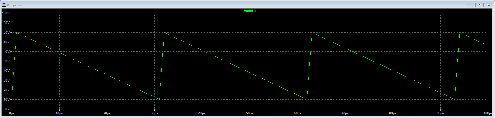

W.S. schrieb:
> So ein (gedachter) Fifo wäre am Ende also nur eine Verzögerung. Ein Fifo
> kann also nur dort sinnvoll eingesetzt werden, wenn es kurze Bursts von
> Daten gibt, die von viel längeren Lücken gefolgt werden. Eben so, daß er
> in passabler Zeit wieder entleert werden kann. Und die Datenrate über
> alles wird von der Geschwindigkeit begrenzt, mit der der nachfolgende
> RAM (bzw. das nachfolgende Gerät) die Daten abnehmen kann. Aber so weit
> kann Falk nicht denken.
Der weise W.S. hat gesprochen. Hört, hört!
Auch und ganz besonders du leidest unter dem Dunning-Kruger-Effekt
Effekt.
https://de.wikipedia.org/wiki/Dunning-Kruger-Effekt
Ich hab zwar keine DSOs entwickelt, wohl aber diversen Telekomkram, wo
auch diverse kleine und große FIFOs drin stecken. Und ICH weiß, wie sie
funktionieren!
Für die FIFO-Legastheniker.
Der ADC vom DSO schickt mit konstanter Datenrate eben Daten in Richtung
Speicher. Sagen wir 4x1GB/s für ein Vierkanal DSO mit 1 Gsps und 8 Bit.
Die müsse DAUERHAFT im Speicher landen, ohne Lücker etc. Für's Erste
kommen die in einen FIFO, meist als Dual Port RAM in einem FPGA oder
ASIC. An dessen Ausgang wird über Zwischenlogik ein DDR-x SDRAM
angeflanscht. Der kann bzw. MUSS im Burst Mode etwas mehr als 4GB/s
schlucken können, egal ob über die Bitbreite oder entsprechende
Taktfrequenz. Leider ist auch der schönste Burst irgenwann mal zu Ende,
außerdem muss so ein SDRAM auch alle paar Dutzend us ein Refresh
Kommando erhalten. Sagen wir alle 50us. Das dauert aber nur wenige
Takte, vielleicht 10. Dann kommt der nächste Burst. D.h. alle 50us
stockt der Datenabfluß aus dem FIFO, dieser füllt sich netto mit den
vollen 4GB/s. Aber schon nach wenigen Dutzend Nanosekunden "saugt" der
DDR-RAM mit >4GB/s die Daten aus dem FIFO und speichert sie. Dabei leert
sich der FIFO netto mit der Rate (4,x - 4 GB/s). Natürlich darf der FIFO
während eines Burst nicht leer werden, d.h. der Transfer vom FIFO in den
SD_RAM darf erst starten, wenn >= Burstlänge Daten im FIFO liegen.
Ebenso darf der FIFO während der kurzen Refresh-Zyklen nicht überlaufen,
aber das sind Zeiten deutlich <1us. OK, 4GB/s bedeutet 4kB/us.
Vermutlich wird so ein FIFO zwischen 0,5-2k Samples Speichertiefe haben.
Q.E.D.
Hier nochmal kurz und kompakt.
1. Zustand SDRAM transferiert Daten vom FIFO in den SDRAM, Nettorate im
FIFO ist Ausgangsrate - Eingangsrate; Ausgangsrate vermutlich
1,1*Eingangsrate oder höher. Dieser Zustand besteht relativ lang, viele
Dutzend Mikrosekunden.
2. Der SD-Ram braucht ne Pause, Burst zu Ende oder Refresh nötig,
FIFO-Füllrate = Eingangsrate, da Ausgangsrate = 0, das dauert aber zum
Glück nur wenige Dutzend ns, ein paar Takte am SDRAM.
Das was sich an Daten im FIFO während der Pause (2) mit hoher
Geschwindigkeit anstaut, muss danach wieder langsam abgebaut werden. Im
Mittel sind beide Raten EXAKT gleich. Das ist vergleichbar mit dem
Drosselstrom eines Step Down Wandlers und PWM mit kleinem
Tastverhältnis. Kurze Zeit volle Spannung, der Strom (Füllstand) steigt
schnell an, dann lange Zeit Freilauf, Strom (Füllstand) fällt langsam.
Siehe Anhang als einfaches Beispiel. 100V == 100% Füllstand.
