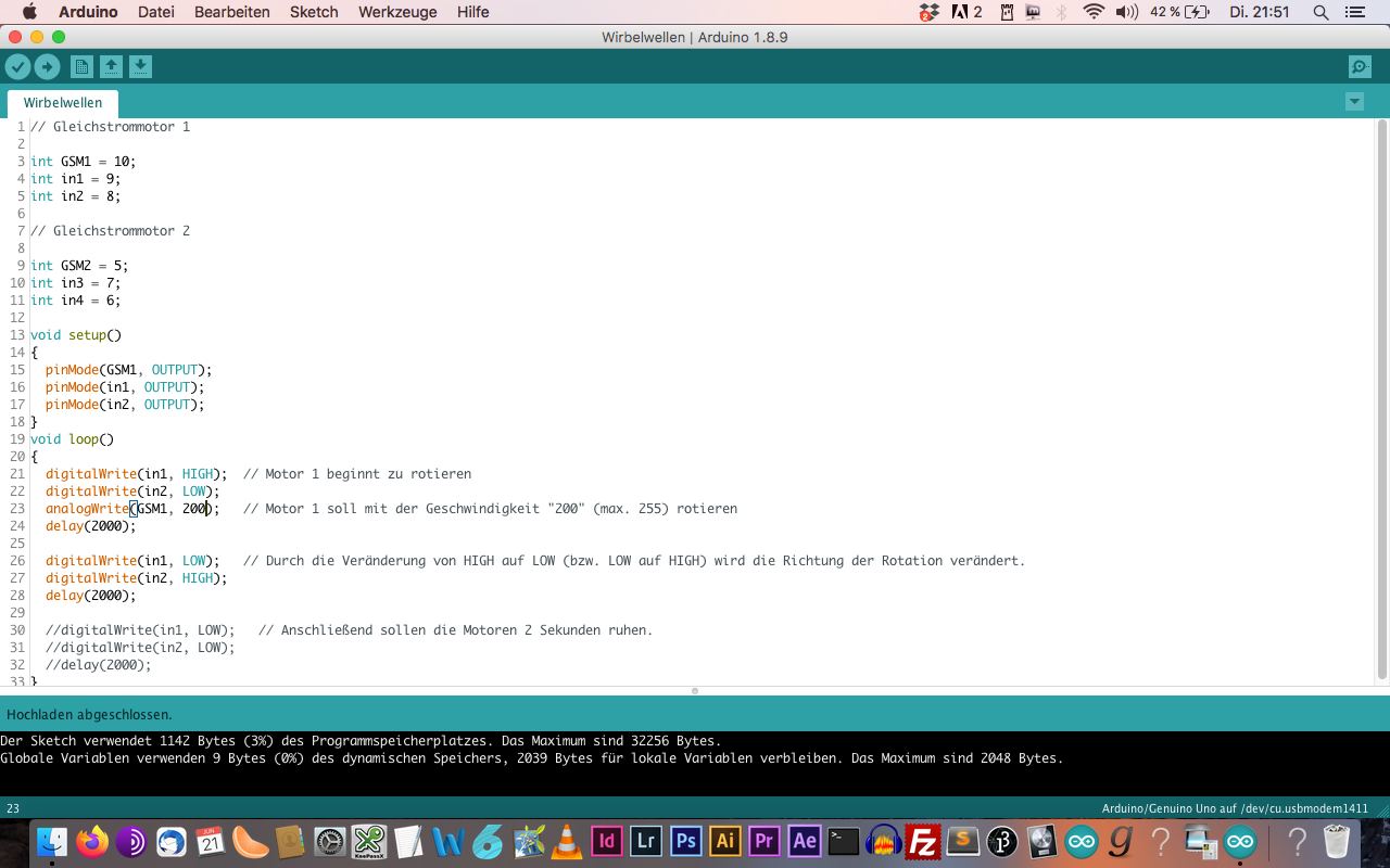

Das Problem welches ich habe ist folgendes:
Wenn ich den Motor per pwm langsamer drehen lasse (Foto im Anhang Zeile
23 zB den Wert auf 220 Stelle) fängt der Motor an zu brummen. Je tiefer
der Wert, desto lauter das Brummen.
Kann mir bitte jemand verraten wo das Brummen her kommt & wie ich dies
unterbinden kann?
Vielen Dank im Voraus.
Gruss Joe :)

Joe H. schrieb:
> Foto im Anhang Zeile 23 zB den Wert auf 220 Stelle
Quellcode als Screenshot. Ganz praktisch. Kann man leicht drin
editieren...

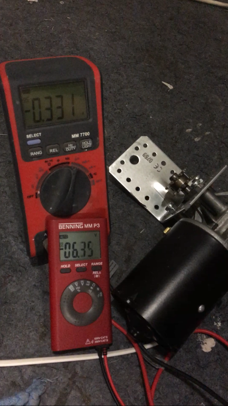

Schreib rein, was das für ein Netzteil ist und welche Komponenten du
verwendest. Was zeigen diese Messgeräte in den Fotos an? wo sind sie
angeschlossen? Hast du ein Oszilloskop, um zu sehen, wie das
Ansteuersignal aussieht?

Eine PWM von 490 Hz liegt natürlich auch deutlich im hörbaren Bereich.
Board             PWM Pins            PWM Frequency
Uno, Nano, Mini   3, 5, 6, 9, 10, 11     490 Hz (pins 5 and 6: 980 Hz)
Der ATmega328 kann aber auch deutlich mehr PWM Frequenz. Dazu müsstest
Du dann aber die Arduino klickibunti Welt verlassen.
Mann kann -soweit ich weiß- aber selbstverständlich auch ganz normal auf
die Register der Counter zugreifen. Selbst unter der Arduino IDE. Daher
könntest Du Dir z.b. den Counter 1 ooder 2 schnappen und dort eine PWM
in Hardware erzeugen, die du dann auf einen der Compare/Match Ausgänge
(entsprechend konfiguriert) ausgibst.
Werner
Gast #7104803
//----- PWM frequency for D5 & D6 -----
//Timer0 divisor = 1, 8, 64, 256, 1024
//TCCR0B = TCCR0B & B11111000 | B00000001;    // 62.5KHz
//TCCR0B = TCCR0B & B11111000 | B00000010;    // 7.8KHz
  TCCR0B = TCCR0B & B11111000 | B00000011;    // 976Hz (default)
//TCCR0B = TCCR0B & B11111000 | B00000100;    // 244Hz
//TCCR0B = TCCR0B & B11111000 | B00000101;    // 61Hz
//----- PWM frequency for D9 & D10 -----
//Timer1 divisor = 2, 16, 128, 512, 2048
//TCCR1B = TCCR1B & B11111000 | B00000001;    // 31KHz
//TCCR1B = TCCR1B & B11111000 | B00000010;    // 3.9KHz
  TCCR1B = TCCR1B & B11111000 | B00000011;    // 490Hz (default)
//TCCR1B = TCCR1B & B11111000 | B00000100;    // 122.5Hz
//TCCR1B = TCCR1B & B11111000 | B00000101;    // 30.6Hz
//----- PWM frequency for D3 & D11 -----
//Timer2 divisor = 2, 16, 64, 128, 512, 2048
//TCCR2B = TCCR2B & B11111000 | B00000001;    // 31KHz
//TCCR2B = TCCR2B & B11111000 | B00000010;    // 3.9KHz
//TCCR2B = TCCR2B & B11111000 | B00000011;    // 980Hz
22
  TCCR2B = TCCR2B & B11111000 | B00000100;    // 490Hz (default)
23
//TCCR2B = TCCR2B & B11111000 | B00000101;    // 245Hz
24
//TCCR2B = TCCR2B & B11111000 | B00000110;    // 122.5Hz
25
//TCCR2B = TCCR2B & B11111000 | B00000111;    // 30.6Hz
