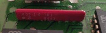

Könnt ihr mir bitte vielleicht sagen, was das für ein Bauteil ist? Rot, breit und flach, 9 Pins, Bezeichnung L91S472, gibt es auch an vielen Stellen vor den ICs, auch als mit der Bezeichnung M09-1-R, L91 22R, M09-1-R.
Das habe ich noch nie vorher gesehen.
Widerstand-Netzwerk. Pull-Up oder Pull-Down-Widerstaende.

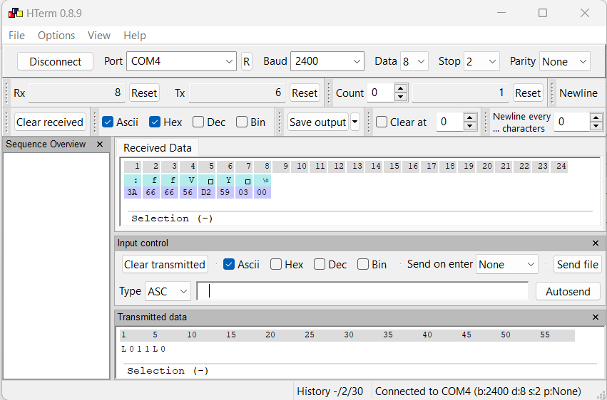

OP #7498645
vielen Dank für euer Feedback. Ich habe eine Hex-Darstellung des Binaries in Notepad++ und zur Hilfe nehme ich mir den Disassembler-Code. Ghidra und IDA Pro finde ich sehr spannend, IDA Pro gibt es ja auch als Testversion. Das ist alles sehr viel Neues für mich und wird mich noch eine ganze Weile beschäftigen.
Ich habe mir nun aber zunächst noch die serielle Schnittstelle mit meinem Rechner geschnappt, um zu schauen was da darauf so passiert:
Angeschlossen habe ich sie nach Anleitung von Uli Johann, wobei ich nur GND, RX und TX an mein USB-Serial-Tool PL2303 / YP-01 angeschlossen habe: (https://fmz-info.digitalshop-uli-johann.de/fmztechnik.html)
Die Pegel von RXD (Empfangsdaten) und TXD (Sendedaten) sind umgekehrt zur normalen V24 Norm bzw. einer Com-Schnittstelle eines PCs. Damit ist die FMZ Schnittstelle kompatibel zu Homecomputern wie C64. Das ist nicht weiter tragisch, da die Schnittstellen auf Flanken reagieren. Um die Schnittstelle der FMZ-Zentrale nicht zu zerstören, muss ein Pegelausgleich auf der RXD Leitung der FMZ-Zentrale erfolgen. Man benötigt dazu eine Zenerdiode ZPD 4.7 und einen Wiederstand mit 2,2 KOhm. Für die Z-Diode keinen Vergleichstyp oder ähnliche Spannung wie z.B. 5.2 V verwenden, das funzt nicht. Der Ring an der Diode muss zum Pin 3 der FMZ-Zentrale zeigen.
Könnt ihr das nachvolziehen und mir bitte den Hintergrund für den Pegelausgleich erklären? Ich habe mich bisher nie mit einem C64 beschäftigt und auch nie die Unterschiede bei der Beschaltung angesehen. Spielt das bei dem YP-01 überhaupt eine Rolle?
Zu dem Terminal Emulator: Als Eistellungen habe ich die in dem FMZ-Handbuch beschriebenen Einstellungen verwendet (2400 Baud, 2 Stop-Bits, 8 Daten-Bits, Parity 0), siehe Screenshot.
Zu erwarten wäre nun ein Verhalten, dass die Steuerzeichen als ASCII die ich sende auch wieder ebenso zurückkommen. Ich bekomme aber nur komische Zeichen zurück (siehe Screenshot). Bin mir nicht sicher, ob ich etwas falsch mache. Es ist ja zunächst schön, dass überhaupt etwas passiert.
Habt ihr so etwas ähnliches schon mal gesehen und einen Rat für mich?
Da ich auch nicht sicher sein kann, was in den letzten 30 Jahren mit der Zentrale bzw. seriellen Schnittstelle gemacht wurde, kann auch ein Defekt irgendwo erst mal nicht ausgeschlossen werden: Es sind zwei Hex Inverter 74LS04 und 74LS05 vorgeschaltet bevor es auf den Z8440 SIO geht.
Wenn einer dieser Bausteine defekt ist, wäre das Verhalten dann nachvollziehbar? Und kann ich das vielleicht irgendwie eingrenzen, wenn ich beim Z8440 mal direkt auf Rx und Tx mit entsprechender Vorschaltung gehe? Wie sollte dann die Vorschaltung zum 8400 am besten aussehen?
Viele Grüße, Jens

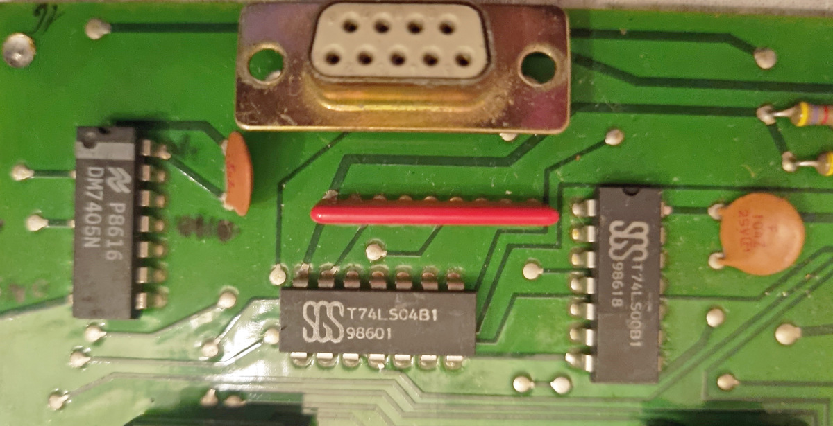

OP #7500676
ich habe versucht etwas besser zu verstehen, wie die serielle Schnittstelle funktioniert. Bitte schaut mal, ob ich es richtig verstanden habe:
Der DM7405N verfügt über Open-Collector-Ausgänge. Daher muss für einen High-Pegel (Logisch 1) der Ausgang mit einem Pull-up Widerstand hochohmig gehalten und für Low-Pegel (Logisch 0) auf GND gezogen werden. Gemessen habe ich 1KOhm für das Widerstandnetzwerk der Pull-up Widerstände am RxD, TxD, RTS, CTS, DTR und DCD.
Bedeutet das nun, dass zur Kommunikation an dem RxD-Eingang ein High-Pegel anliegt und dieser dann einfach auf Low gezogen werden muss?
Ok, soweit kann ich ja vielleicht noch folgen. Wie bringe ich das nun aber mit den RS232-Pegeln zusammen (-3..-15V, +3..15V)?
Soll die Z-Diode bei einem High-Pegel die Spannung immer bei max. knapp unter 5V begrenzen? Dient dann der 2,2K Widerstand dazu den Strom bei Low-Pegel zu begrenzen? Im Datenblatt steht, dass der Strom bei Low max. 16mA sein darf.
Wie ist das dann aber mit einem Low-Pegel mit -3V bis -15V? Da verstehe ich die Schaltung nicht. Ich bitte euch mir zu helfen das zu verstehen.
Viele Grüße, Jens
OP #7500736
Hallo Chregu,
ich habe bisher nur Handskizzen. Einen Schaltplan kann ich erstellen, wenn ich einmal komplett durch bin. Es fehlen nur noch SIO und PIO.
Habe im Studium vor Ewigkeiten mal mit Target 3001! gearbeitet. Habt ihr sonst eine Empfehlung?
Jetzt hab ich mir ja den SIO und die serielle Schnittstelle vorgenommen. Bei meinen Fragen beschäftigt mich dabei:
  • Warum haben die einen 7405 am TxD und 7404 am RxD verwendet? Gelesen habe ich davon, dass dann mehrere Teilnehmer möglich werden wie am IEC-Bus.
  • Ich wundere mich auch noch über die Vorschaltung: Bei einem Low-Pegel können von RS232 -15V anliegen. Wie ist das dann bei der Zenerdiode bei mit der Flussrichtung? Die schaltet durch und zieht den Eingang auf Gnd, richtig?
Anstatt der einfachen Schaltung kann ich vermutlich auch einfach einen MAX232 vorschalten?
Ich vermute auch, dass die Inverter kaputt sind. Es kommt ja nur Murx zürück, s.o.
Hochauflösende Fotos meinst du von der Platine oben und unten? Die kann ich noch machen, wenn es hell ist.
Viele Grüße, Jens
bei serieller Kommunikation habe ich es früher so gemacht:
KEIN "Device" angeschlossen, sondern erst mal auf der "Terminal" Seite RX-TX zusammen geschaltet, und KEINE Steuerleitung (zwecks Datenfluss-Kontrolle) beschaltet.
Somit habe ich ein "lokales" loopback und kann sicher sein, dass a) Daten auf der TX-Seite rausgehen b) Daten auf der RX-Seite reinkommen
danach kann man sich mit der Pegel-Anpassung des "Device" beschäftigen, und überlegen wie man von +12/-12 auf 0/+5 kommt, und welche Pegel eine "0" und welche eine "1" übertragen sollen.
Zum Schluss kann man sich noch Gedanken machen über
  • Geschwindigkeiten und Start/Stopbits
  • Datenfluss-Kontrolle (per Software oder über Steuerleitungen)
--> Wo stehst du denn aktuell in dem Prozess? Was hast du schon, was weißt du, bzw. wo sind noch Unklarheiten?
Wenn "nur Murx" zurück kommt, kann es ja auch bedeuten, das dein Device gar kein Loopback der gesendeten Zeichen macht, und du tatsächlich nur Signal-Schrott einfängst.
#7500795
Deine Hardware ist nicht für RS232-Pegel ausgelegt, sondern für den Betrieb mit sog. "TTL-Pegeln". Um einen PC o.ä. mit Deiner Hardware kommunizieren zu lassen, brauchst du einen USB-Seriell-Wandler /ohne/ RS232-Pegelwandler.
Z.B. so etwas:
https://www.amazon.de/dp/B0B212NKGJ
Mit einem standardkonformen Pegelwandler wirst Du Deine Hardware beschädigen, die mag keine Eingangspegel < 0V und auch keine > 5V.
Es kann sein, daß eine zusätzliche Invertierung der Signale erforderlich ist; um das beurteilen zu können, müsste man den Schaltplan sehen und sich nicht durch blumige Prosa kämpfen müssen.
Ist jeweils nur /ein/ Gatter der Inverter 7405/7404 zwischen der 9poligen Buchse und der SIO verbaut, oder sind da jeweils zwei Gatter in Reihe geschaltet?
OP #7500821
Danke für eure Tipps
Harald K. schrieb im Beitrag
Ja, es ist nur ein Gatter zwischen Buchse und SIO. Ich denke die 7405/7404 könnten defekt sein. Unschön ist, dass sie direkt eingelötet sind. Wenn ich sie ersetze, dann auf jeden Fall gleich mit Sockel.
Kann ich es irgendwie eingrenzen, z.B. direkt am SIO abgreifen und mit einem MAX232 verbinden?
VG, Jens
Wenn Du an dessen anderer Seite dann eine Schnittstelle mit RS232-Pegeln betreiben willst, ja. Du musst allerdings die Verbingung zwischen dem Gatter und dem RX-Eingang der SIO trennen, da Du sonst zwei Ausgänge parallelgeschaltet hast (das des Gatters und das des MAX232).
Wenn Du so einen "TTL"-Seriell-Adapter hast, kannst Du den allerdings statt des MAX232 anschließen. Immer dran denken: Rx und Tx müssen gekreuzt werden, d.h. Ein- muss mit Ausgang verbunden werden.
Aber auch hier muss die Verbindung zwischen dem (dann unbenutzten) Gatter und dem RX-Eingang der SIO getrennt werden.
Gast #7500952
Ich habe ja keine Ahnung davon, aber ich wuerde erstmal gucken, an welcher SIO die serielle (DB9)-Buchse haengt. Dann wuerde ich mit einem 10EUR-USB-LA einfach messen, was kommt.
Ich wuerde sogar soweit gehen, dass ich bei Label l003ch (oder l002fh) mal gucken wuerde wie die SIO initialisiert wird. Dann waere z.B. klar, ob Handshake notwendig oder nicht. Das (wirklich schoene) SIO-Manual von Zilog (http://www.hartetechnologies.com/manuals/Zilog/Zilog%20Z80-SIO%20Technical%20Manual.pdf) ist ja fast schon ein Kunstwerk.
Die Prosa ueber die Beschaltung der RS232 habe ich mir nicht durchgelesen (TL;DR): Wenn der TO nicht willens oder faehig ist, die zwei oder drei Gatter auf ein Blatt Papier zu malen, dann ist das nicht so wichtig.
