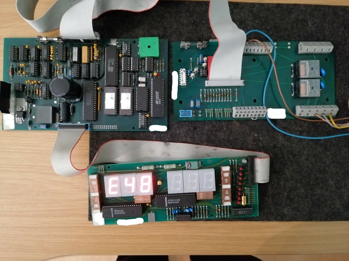

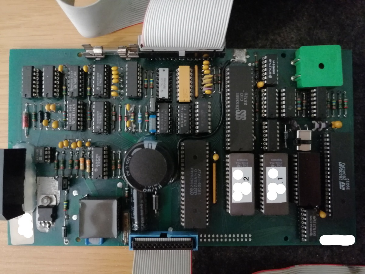

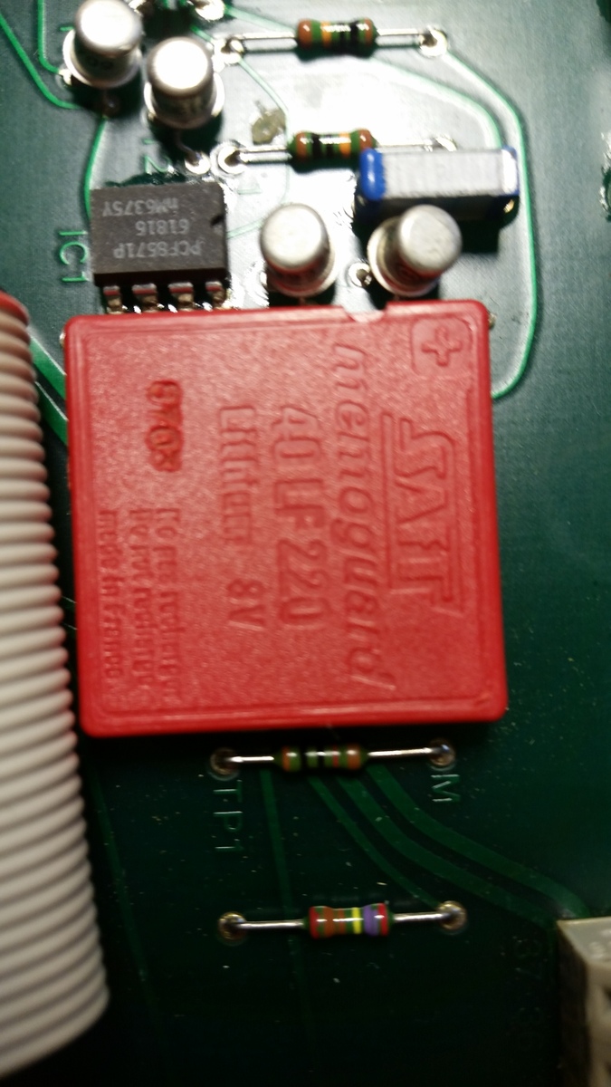

Hallo zusammen.
Kann mir eventuell jemand von euch einen Tip geben wie man die Bedingung
für eine 'E48' Ausgabe in den angehangenen Dateien ausfindig machen
könnte? Da kenne ich mich leider nicht so gut mit aus. Das System
besteht aus 3 Platinen. Prozessorplatine, Platine zum speichern von
Daten und eine Displayplatine mit 7 Segment Anzeigen (6 Stück). Auf der
Prozessorplatine befindet sich eine Z8400 CPU, Z8420 PIO, Z8536 CIO, 1X
TMM2016BP SRAM, 2x TMS27128 Eeproms und diverse Logic-IC's. Auf der
Speicherplatine befindet sich ein PCF8571 SRAM wo Kalibrierdaten
gespeichert werden. Leider hat der PCF8571 durch eine leere
Pufferbatterie einen Teil seiner Daten verloren was zur Ausgabe dieses
Fehlercodes führt. Jetzt wäre meine Frage ob man Anhand der Opcodes
irgendwie nachvollziehen kann welcher Wert auf welcher Adresse fehlt
oder fehlerhaft ist? Vom Hersteller gibt es dafür leider keinen Support
mehr.
Vielen Dank schon mal im voraus.

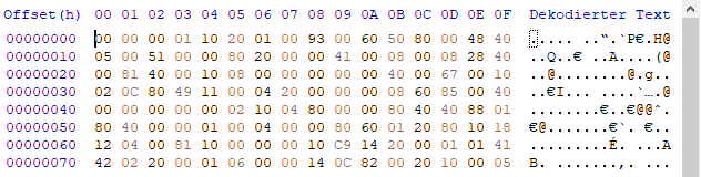

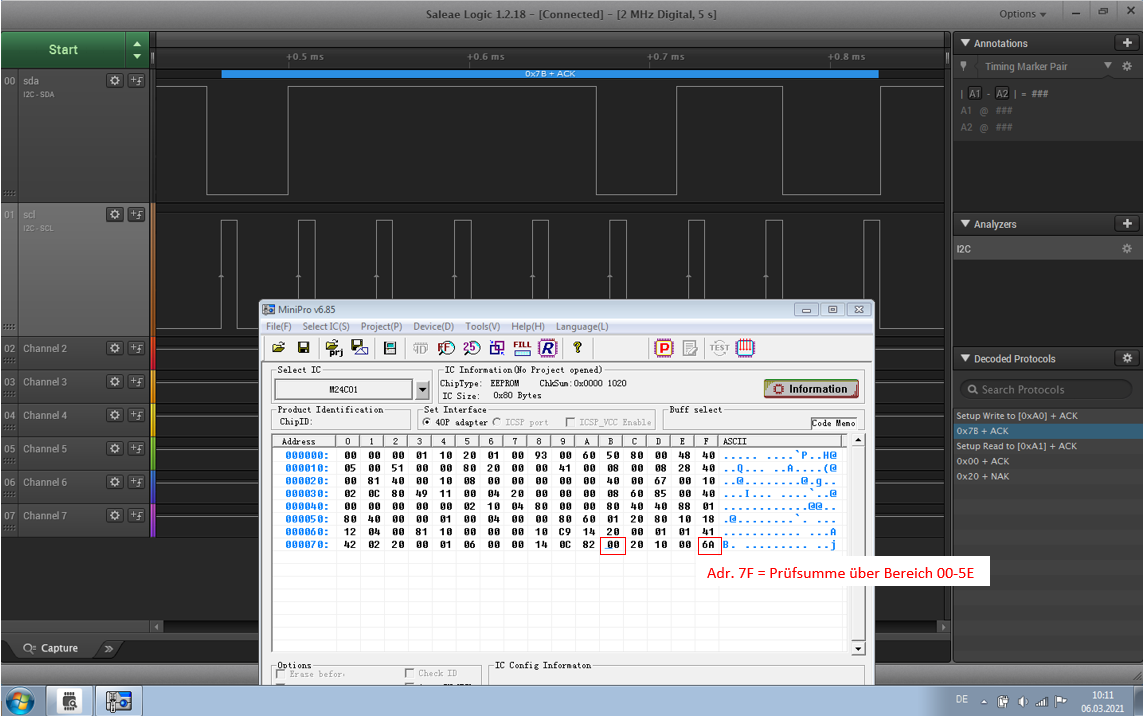

von Klaus F. (Gast)
Hallo. Ja das mit der Prüfsumme ist richtig. Ich habe durch einige
rumprobiererei festgestellt das eine Checksum-8 Prüfsumme von Adresse
00-5E berechnet und nach Speichern in Adresse 7F geschrieben wird. Wird
auch nach jeder geänderten Einstellung auf 7F aktualisiert.

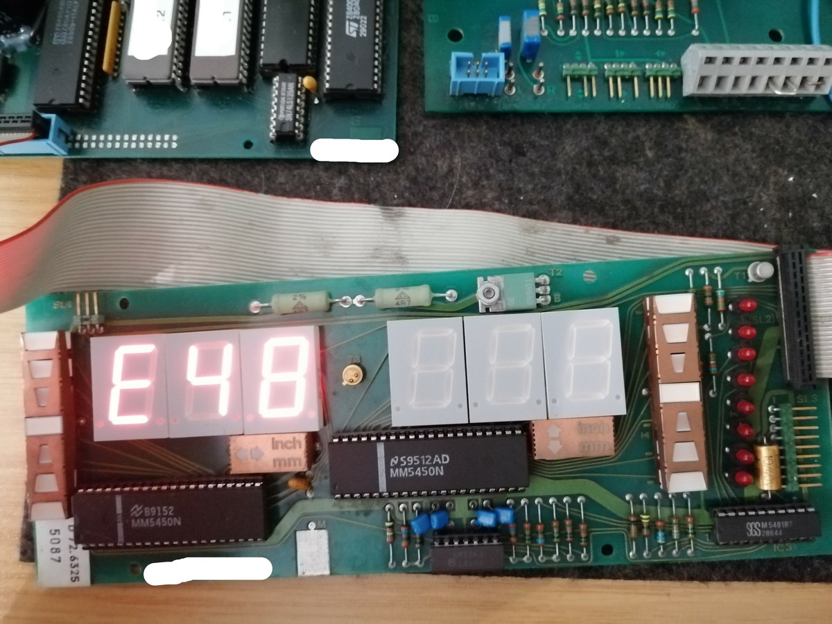

von Klaus F. (Gast)
Ach so. Ja die Ausgabe von dem Fehlercode erfolgt auf der Displayplatine
mit den 7 Segment Anzeigen. Der PIO ist auf jeden Fall mit einem MM5450
Display driver verbunden und von da aus an die 7 Segmentanzeigen.
Mfg

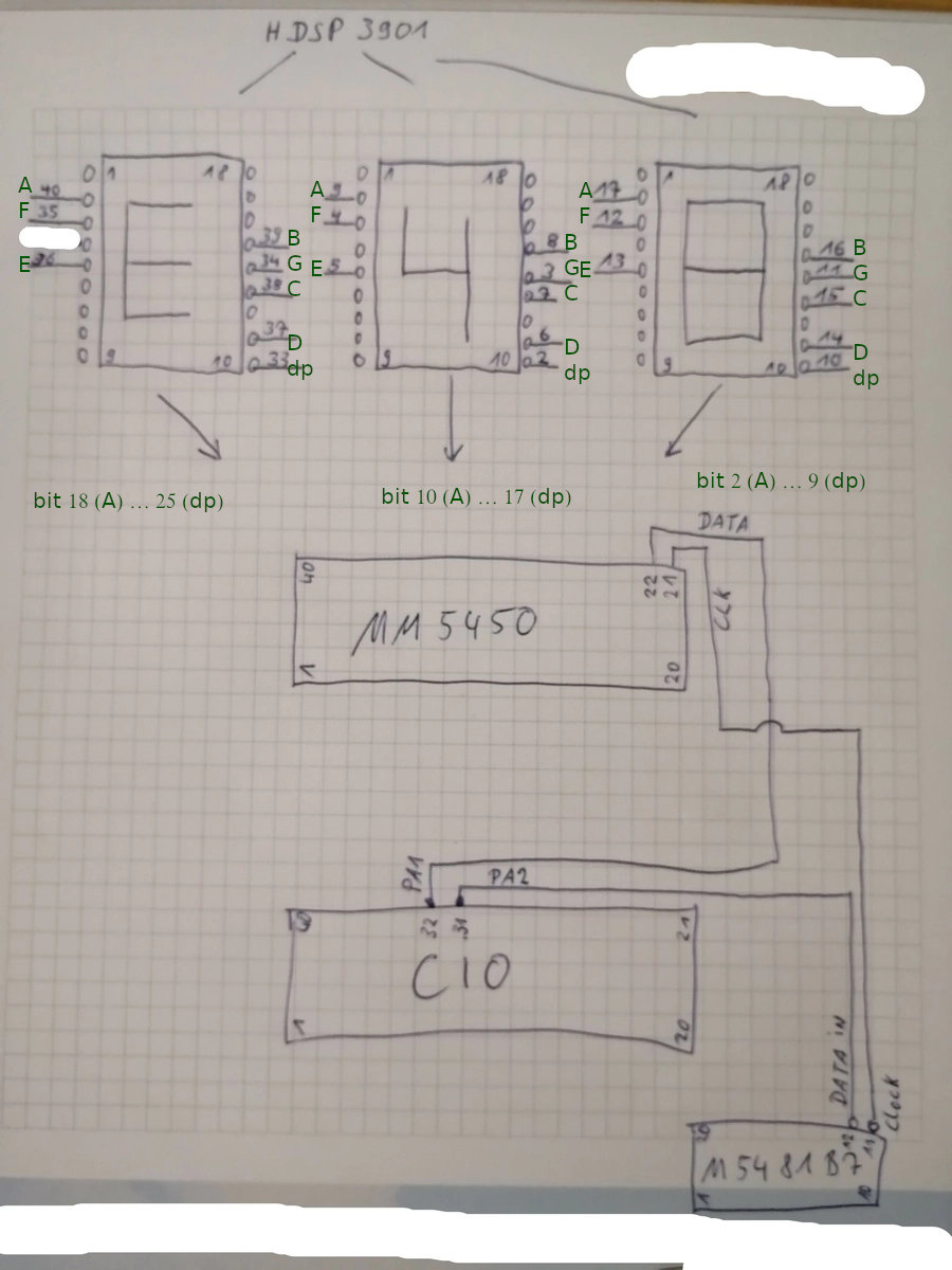

von Percy N. (vox_bovi)
Jörg W. schrieb:
> PIO ist ja überhaupt schon mal 'ne Aussage. Lass dir mal nicht alles aus
> der Nase ziehen bitte.
Stand schon im ersten Beitrag.
Sorry, mir ist das zu viel Salami: alles kommt scheibchenweise.
Bitte kritzele mal eine Skizze von dem Teil (Bleistift und Handyfoto
genügt, wenn das einigermaßen scharf wird), auch die Adressen der
Peripheriebausteine sind wichtig. Ohne solche Infos findet man in dem
Code nichts.
Bei dem MM5450 müsste man schon auch noch wissen, wo welche Pins der
Siebensegmentanzeige dran sind, damit man eine Idee hat, nach welchem
Bitmuster man tatsächlich suchen muss. Und es ist natürlich interessant,
an welchen PIO-Pins der mit CLK und DATA klemmt.

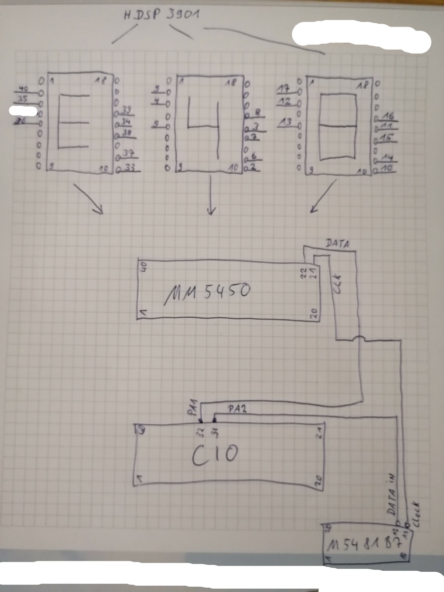

von Klaus F. (Gast)
OK. Ich versuche das rauszufinden. Messe den ganzen Kram mal durch.
Mfg
Auf ports 00 und 01 scheint heftig mit verschiedenen bits gewackelt zu
werden.
Was mit port 58 ist, musst Du selbst herausfinden.

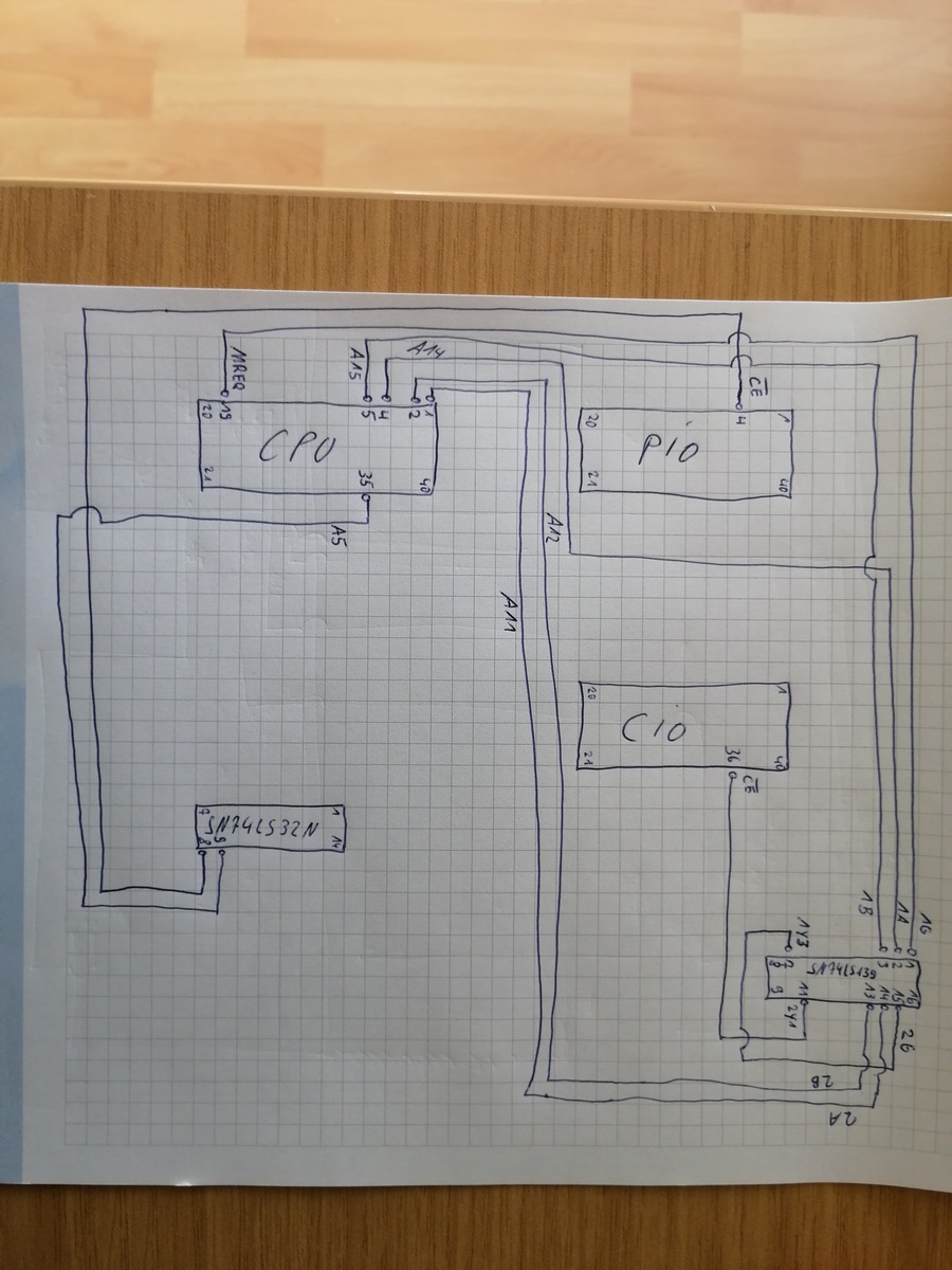

Klaus F. schrieb:
> Welche Ports sind denn damit gemeint?
IO Ports, also Adressen, die auf dem Adressbus ausgegeben werden und
zusammen mit /IORQ decodiert. Typischerweise sitzt da sowas wie ein
74138 dafür drauf. Die unteren beiden (glaub' ich) Adressbits gehen
direkt an die Peripheriebausteine durch, sodass jeder von ihnen
insgesamt vier Adressen hat. Die nächsten drei Bits werden decodiert,
damit lässt sich für bis zu 8 verschiedene Peripheriebausteine das /CS
erzeugen. Die Verbindung der Ausgänge des 74138 zu den /CS-Pins dieser
Bausteine ist daher wichtig.
Dann hat der 74138 noch drei enable-Eingänge (verschiedene Polarität und
verschieden logisch verknüpft). Im einfachsten Fall kann man die so
verschalten, dass alle dauerhaft aktiv sind (mehr als 8
Peripheriebausteine werden bei dir ja nicht gebraucht), dann würden sich
die IO-Adressen zyklisch wiederholen.

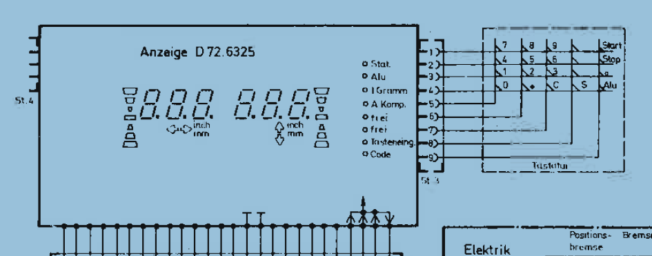

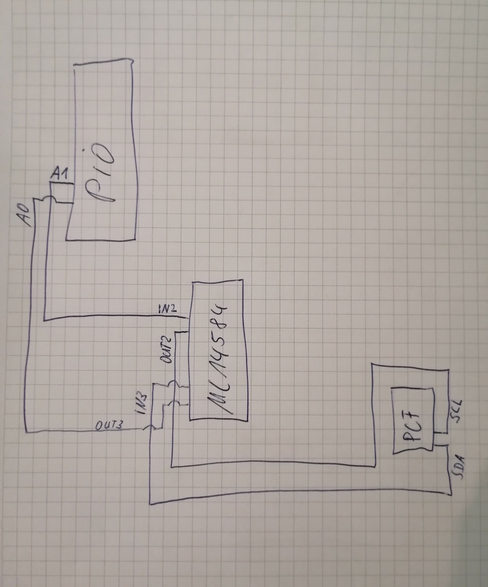

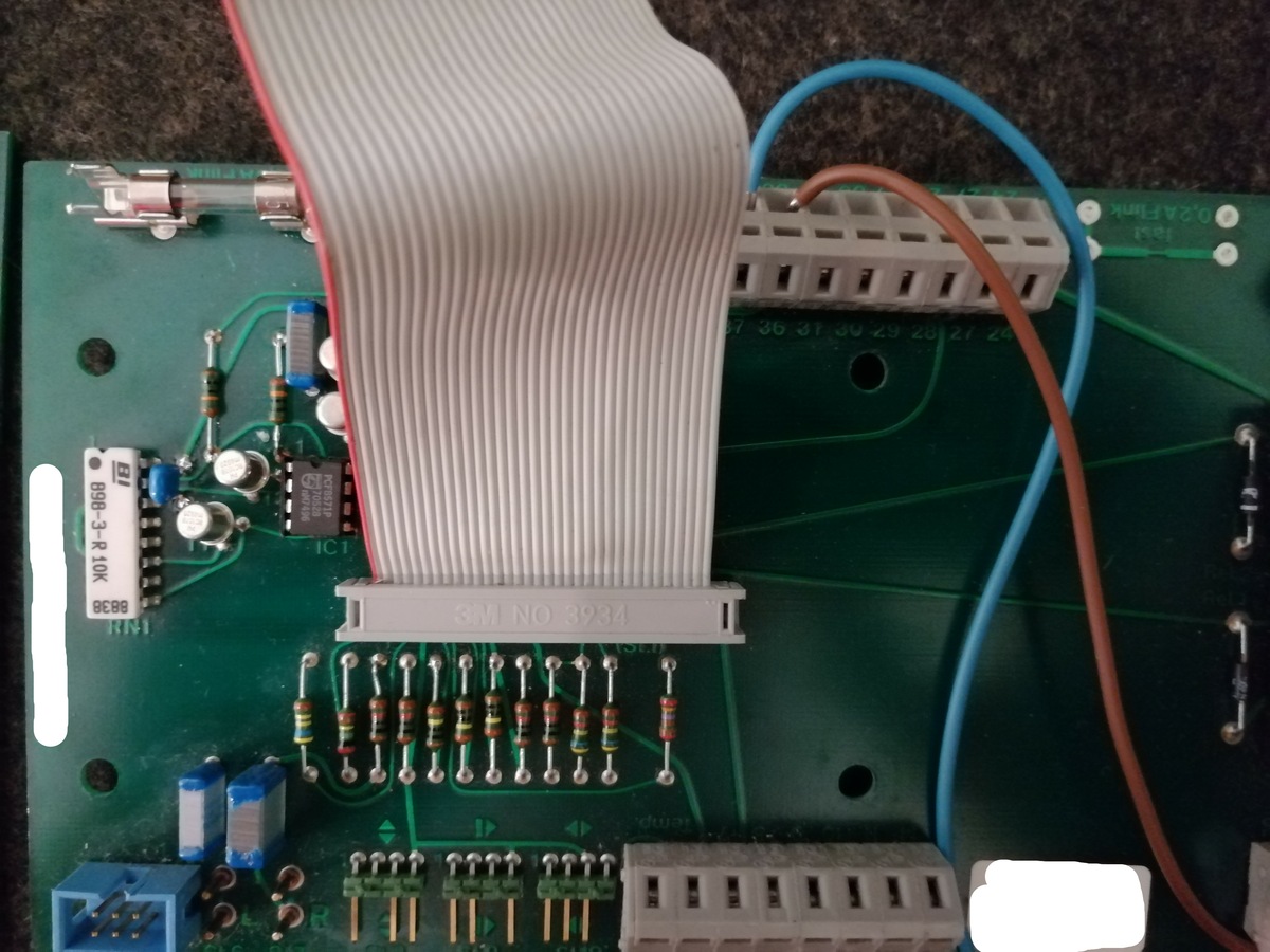

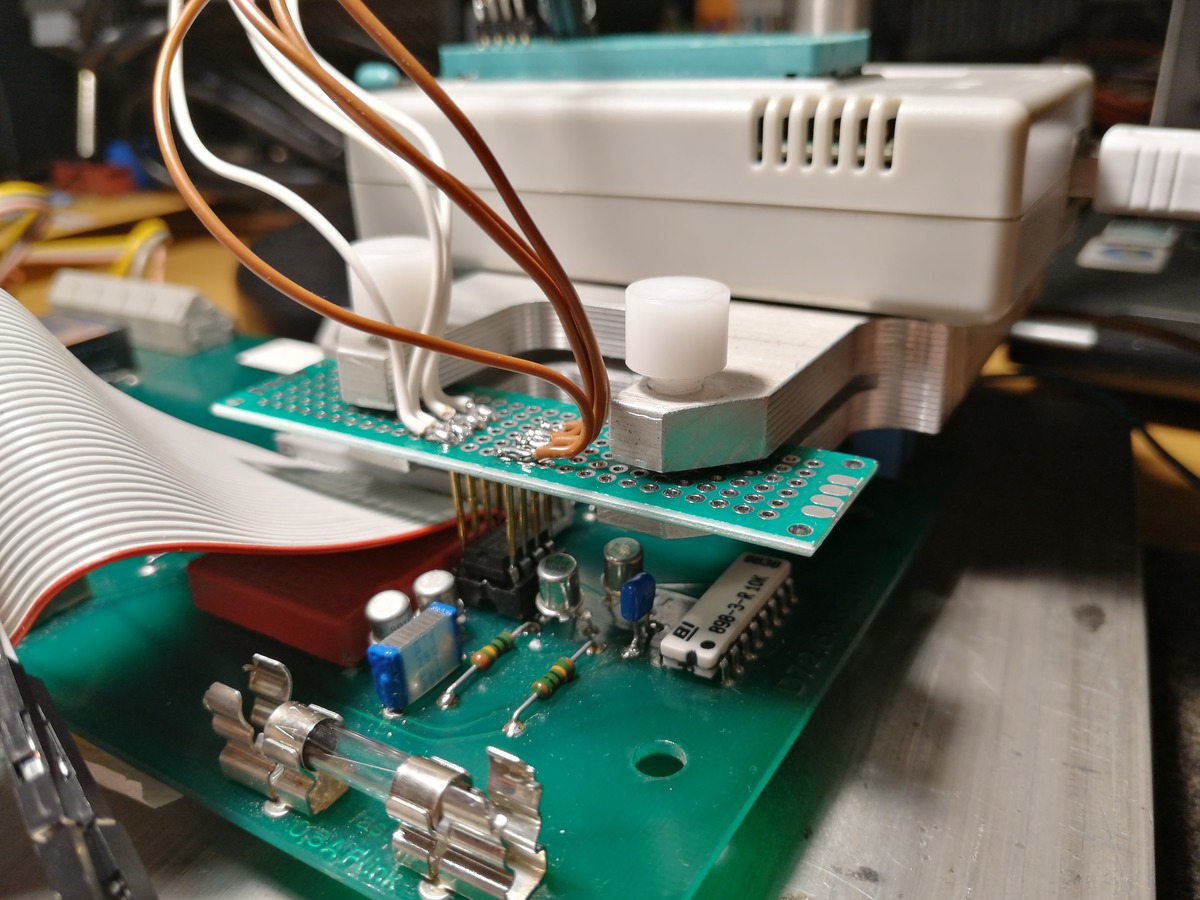

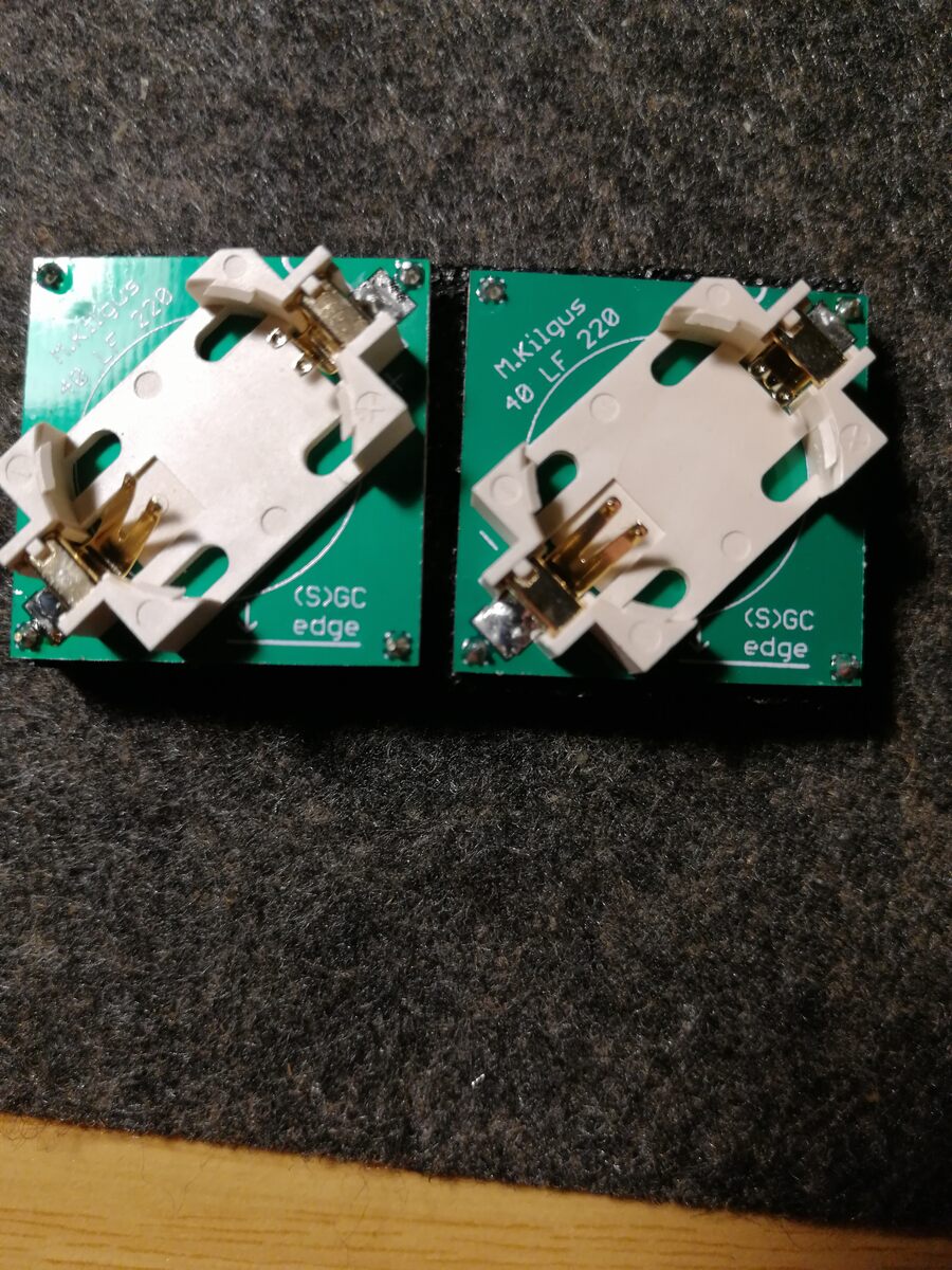

von Klaus F. (klaus_f471)
Guten morgen zusammen. Ich habe mal Fotos und Skizzen zur Schaltung
erstellt. Die Skizzen sind zwar nicht schön aber man hoffentlich
halbwegs die Verdrahtung erkennen. Diese Fehlermeldung lässt sich über
eine angesteckte Folientastatur auch wegquittieren. Also wird die CPU
wahrscheinlich irgendwo in einem Loop hängen bleiben bis die Taste
betätigt wurde, oder wieder ausgeschaltet wird.

bei Eprom2 sieht man den Start-code (Stack auf 0x0d7f, dann weisst Du,
wo der 2k Block ist). Die initialisierung auf Port 02 und 03 mit OTIR
ist offensichtlich, Port 01 ist Read and Write (0x004e [in, Set bit,
out]). Mit Datenblatt und Durchgangspieper gucken, was bei 02 und 03
ist. Die SDA/SCL beim I2C-RAM durchklingeln, bei der Z80 muss das I2C
per Hand gemacht werden.
Dann Memory-Map bauen. Der Inhalt von Eprom1 ist kein "ueblicher"
Z80-Code, 0x123456 am Anfang koennte ein "Option-Rom"-Kennung sein. Dann
ein paar Sprung-Tabellen (alles auf 0x4000 - 0x7fff).
Ist keine Rocketscience, aber muehsam. Ein Paar Disassembler/Assembler
(so dass Du dein Disassembler-Output als Input fuer den Assembler
benutzen kannst) waere sehr hilfreich.
Offensichtlich notwendig: Eproms, UV-Loeschlampe und Eprom-Brenner.

von Martin H. (horo)
Ich werfe dazu noch einen billigen EzUSB Logikanalysator (10€) + sigrok
(0€) in den Ring. Der LA kann 16 bit, das reicht für den Datenbus und
ein paar Steuersignale und sigrok hat einen Z80-Decoder dabei. Bestell
in Europa, dann ist das Teil in einer Woche da. Ein paar Stunden, um
alles ans Laufen zu bringen und verstanden zu haben. Laufen lassen und
auf Lesesignal vom Speicher triggern und schauen, was vor dem Trigger
passiert ist; das gleiche nochmal mit den Adressen. Das grenzt das
Problem schneller ein, als die Z80 + HW durch einen extrem langsamen
Emulator (aka. brain + pen + paper) laufen zu lassen.

Was mir in deinen Skizzen noch fehlt ist der IO-Adress-Decoder. Der
entscheidet ja über die Bausteinadressen, also den ersten Parameter bei
OUT und den zweiten bei IN. Was mir ebenfalls noch nicht klar ist: SDA
muss bidirektional sein, du willst ja was aus dem EEPROM lesen können.
Auch wer den Clock für die beiden LED- und Displaytreiber bereitstellt,
ist nicht klar.
Klaus F. schrieb:
> Hatte eigentlich auch von keinem erwartet das er das Problem für mich
> löst.
Wie auch, wenn Du beharrlich die Beschaltung der Adressdekoder
verheimlichst?

von michael_ (Gast)
Thomas W. schrieb:
> gepuffert mit einem Akku mit endlicher Lebensdauer.
Aber wo ist er denn?
Das längliche Teil über dem blauen Stecker?
von Nichtverzweifelter (Gast)
Wieso sind auf ALLEN Fotos jegliche Nummern, Aufkleber (Eproms),
Platinenversionen absichtlich unkenntlich gemacht?
Wieso wird der Name der Steuerung/Maschine nicht genannt? Sondern
verschwiegen?
Fällt das nur mir auf?
Warum sollen zielführende Tipps ja nicht für andere, spätere Leser mit
Fabrikat und Typ der Maschine verknüpfbar (suchbar) sein?

von Klaus F. (Gast)
Aha. Auf der Platine ist kein 138er drauf. Nur 139(oben über dem RAM).
Unter Eeprom1 die 5 sind dann noch 11, 32, 74, 04 und 393er.
Und Nu?
Den kannte ich bislang noch gar nicht. Vermutlich macht der sowohl die
Decodierung des Speichers als auch der Peripherie mit je einer Hälfte.
Da ja nur drei Speicher- und zwei IO-Bausteine benutzt werden, genügen
jeweils vier Pins.
Ich würde an deiner Stelle von den Chipselect-Pins der
Peripheriebausteine rückwärts verfolgen, dann weißt du, welche Hälfte
des '139 für IO zuständig ist. Dann musst du schauen, wohin die
zugehörigen Adressleitungen an die CPU gehen (vermutlich sind das A3 und
A4) und wie der zugehörige Enable-Pin (der '139 hat pro Kanal nur einen)
verschaltet ist. Könnte sein, dass der direkt an /IORQ der CPU geht.
Du suchst Dir den Chipselect Eingang eines Portbausteins heraus, und
gehst rückwärts die Leiterbahn entlang, sie muss ja an der CPU oder dem
Ausgang eines (von mir aus 139ers) enden...
Endet sie an dem 139er suchst Du Dir einfach TTL 74139 pinout, wirst das
Innenleben finden und kannst hieraus rückwärts die Bitkombination
ermitteln, die zur Aktivierung genau dieser einen Leitung führt. Der
138er (acht) wäre ein 3 zu 8 Decoder 3 bits a,b,c ergeben acht
möglichkeiten, nur der eine aus acht Ausgang wird aktiv, aktiviert den
daran angeschlossenen Portbaustein, einigermassen klar verständlich?
Ja, es gibt auch ein hartverdrahtetes Interruptschema, bei dem
ausschliesslich Z80 Bausteine in einer DaisyChain
hintereinandergeschaltet sind. Ob das hier so gemacht/benutzt wird,
weiss ich einfach nicht. Ich hab die Platinen samt Leiterbahnen,
Hallo. Sorry das ich mich erst jetzt melde.
Habe oben die Beschaltung angehangen. Die scheint etwas anders zu sein
wie vermutet. Desweiteren hab ich an den I2C Bus des PCF mal einen Logic
Analyzer drangehangen und gestartet. Das ist alles was bis zum
Fehlercode da passiert. Wenn ich das richtig interpretiere möchte die
CPU anscheinend Daten von Adresse 7B haben. Da ist natürlich kein
Eintrag. Oder muss das anders ausgewertet werden?
Mfg
Hallo Jörg.
Wie funktioniert die Ansteuerung an ein 7 Segment Display überhaupt.
Legt die CPU jeden Buchstaben / Zahl einzeln mit der Zieladresse auf den
Datenbus? Kann mir das irgendwie schlecht vorstellen. Speziell wie man
da jetzt mit der suche in der .asm beginnt.
Mfg
Bernd schrieb:
> Hat das Ding eigentlich eine serielle Schnittstelle oder eine
> ASCII-Tastatur?
Hallo. Da ist eine einfache Folientastatur dran. Damit werden dann
einfach die 9 Pins rechts an der Displayplatine gebrückt.
Mfg

von Lotta  . (mercedes)
Ach!
Genau solche Threads wie Dieser machen das "Mikrkontroller.net"
zur Pflichlektüre für den Freak!! :-O
@Klaus:
ich bin zwar nicht Jörg, habs aber so implementiert:
Im RAM hast Du nen "Bilschirmspeicher" der die Anzeige in ASC2
repräsentiert.
Alle paar Millisekunden wird einer der Plätze des Bildschirmspeichers
durch ne Interruptroutine an einen 7-Segmentdekoder gesendet.
An diesem Dekoder sind alle Segmente der Anzeige parallelgeschaltet.
Gleichzeitig legt die Routine an die Anode des betreffenden Stelle
Spannung an, so das diese aufleuchtet. das geht immer im Kreis herum.
So wird Stelle 1 des Speichers kurz auf Stelle 1 der Anzeige gezeigt,
Stelle 2 dann auf Stelle 2 der Anzeige u.s.w.
Wenns schnell genug geht, leuchten alle Stellen scheinbar gleichzeitig.
mfg
> wie vermutet.
In der Tat.
Für den 74LS32 braucht es noch ein drittes Signal: Pin 10. Das sind
ODER-Gatter, wenn Pin 9 (A5) und Pin 10 (vielleicht /IORQ?) low sind,
dann wird die PIO aktiviert. Die nimmt also einen ziemlich großen
Adressraum ein. :-/
Die CIO dagegen scheint memory-mapped angebunden zu sein, warum auch
immer. Der erste Decoder des '139 reagiert ja auf /MREQ und teilt den
Speicheradressraum in 4 Blöcke (0 ... 3FFF, 4000 ... 7FFF, 8000 ...
BFFF, C000 ... FFFF). Der letzte Adressbereich wiederum wählt den
zweiten Decoder da drin aus und nimmt noch A11 und A12 zuhilfe, sodass
an seinen Ausgängen die Signale für die Blöcke C000 ... C7FF (Alias E000
... E7FF), C800 ... CFFF (E800 ... E8FF), D000 ... D7FF (F000 ... F7FF)
und D800 ... DFFF (F800 ... FFFF) entstehen.
Der zweite dieser Blöcke (C800 ... CFFF) steuert die CIO an. Der dritte
ist schätzungsweise der RAM-Block (der SP wird ja zu D7FF
initialisiert).
Ich glaube, das, was Bernd als RAMPORT bezeichnet hat (CFF3) bedient in
Wirklichkeit die CIO.

von Thomas W. (Gast)
Moin Joerg, -
das die CIO memory-mapped angebunden ist macht Sinn und dann mach auch
viele andere Sachen Sinn:
Bei der Init-routine wird eine Tabelle mit der Groesse 0x2c von 0xa3a
nach 0xcff3 kopiert (ab 0x002c). Wenn Du Dir die Tabelle anguckst,
siehst Du:
0a3a    2b 88       Port B Data Direction
0a3c    28 00       Port B Mode Definition
u.s.w.
Spannend finde ich, dass der Z8536 kein MREQ fuer den IntAck brauchst,
den IntAck musst Du dir selber basteln. Das Z80-uebliche IEI/IEO gibt es
auch.
Das Memory-Mapping macht es latuernich nicht einfacher. The only easy
day was yesterday.
Gruesse
Th.
P.S.: Der Z8536 hat drei Ports (Port C vier bit breit, B und A jeweils
acht bit). Addressiert wird das Ding ueber A0/A1, wobei gildet:
A1     A0
0      0       Port C              (0CFF0H)
0      1       Port B              (0CFF1H)
1      0       Port A              (0CFF2H)
1      1       Control-Port        (0CFF3H)

@Klaus: die exakte Anbindung des I²C ist auch noch nicht ganz klar. Du
hast da oben ein Stück gezeichnet, aber das ist nur eine Datenrichtung.
Damit könnte man dann die Routinen für den I²C-Zugriff finden.
von Klaus F. (Gast)
Hallo Jörg. Da schaue ich nochmal genau nach. Das doofe ist das da noch
Transistoren, Widerstandsnetz, etc. davorhängen.
Ich möchte mich aber jetzt schonmal bei allen Beteiligten für die sehr
Kompetente Mitarbeit bedanken. Super Forum ist das hier.
Beste Grüße und ein schönes Wochenende
Nicht ganz unnormal bei I²C. Dazu musst du wissen, dass der I²C-Bus von
den aktiven Komponenten nur in Richtung Masse gezogen werden kann; auf
Potenzial (5 V in diesem Falle) gehalten wird er durch zwei
Pullup-Widerstände (Bereich wenige kΩ). Die treibenden Elemente sind
daher Transistoren im "open collector"- oder "open drain"-Modus. Bei
heutigen Controllern lässt sich sowas auch in Software machen
(Umschalten des Ports zwischen Ausgang und Eingang), bei den
Z80-Komponenten wäre das zu umständlich gewesen (mehrere Steuerwörter
Richtung PIO senden).
Daher hast du dort in Richtung Eingang den von dir schon dokumentierten
MC14584 (Schmitt-Trigger), aber in Richtung Ausgang wird da noch ein
Transistor sein, der die Leitung runter zieht.
SCL scheinen sie direkt mit einem MC14584-Gatter zu treiben, wenn deine
Schaltung stimmt. Das ist nicht völlig I²C-konform, aber wenn man das
Verhalten der angeschlossenen Bauteile gut genug kennt, kann das schon
funktionieren. (Normalerweise ist auch SCL open-drain, damit die
angeschlossenen Teile durch Herunterziehen von SCL anzeigen können, dass
sie noch nicht bereit sind).
Prinzipiell kann die CIO auch open-drain-Ausgänge schalten, aber dein
Schaltplan hat den I²C ja in Richtung PIO gehen.

von Mario M. (thelonging)
Ah, OK.
Hier noch die Zuordnung der LED-Segmente. Die Bitnummerierung entspricht
dabei dem Datenblatt des MM5450, d.h. das niederwertigste Bit (erstes
Bit nach dem Startbit) heißt Bit 1 (geht nicht auf eine der
7-Segment-Anzeigen). Damit sieht das Datentelegramm so aus:
Bit 0  1  2  3  4  5  6  7  8  9 10 11 12 13 14 15 16 17 18 19 20 21 22 23 24 25 … 34
  high ? 1A 1B 1C 1D 1E 1F 1G 1. 2A 2B 2C 2D 2E 2F 2G 2. 3A 3B 3C 3D 3E 3F 3G 3. …
Das Startbit muss immer high sein, und es müssen immer 35 Taktimpulse
gesendet werden, da die Übernahme intern erst mit dem 35. Impuls
erfolgt.
Jetzt wäre rauszufinden, welcher der vielen Zugriffe auf 0cff2h
(Portregister A der CIO) dafür zuständig ist, den MM5450 zu befüllen,
dann hätte man zumindest die Anzeigeroutine.

ich würd jetzt erst einmal die Batterie prüfen:
Ist Spannung drauf? Ist sie tot? Oder ist nur ne Zelle tot?
Dann würd ich ne neue, Geladene  paralalellöten, die
alte abschneiden und neu testen.
mfg
von michael_ (Gast)
Bei 1,2V ist es nur eine Zelle :-)
Ja, erst eine neue anschließen und dann die alte abschneiden.
Evtl. schlafen die Daten nur wegen zu geringer Spannung.
Was sagt eigentlich das Handbuch aus, für einen Batteriewechsel?

Hallo. Über die Batterie steht da leider gar nichts drin. Nur Platine
tauschen bei diesem Fehler. Habe wie im Anhang eine super Alternative
zur Originalbatterie. Wird einfach eine CR2032 reingeclipst. Könnte den
Datensatz vor Wechsel extern sichern und wieder zurückschreiben. Im
Moment habe ich unter der Platine einfach eine CR2032 mit Lötfähnchen
parallel angelötet.
Passt schon, auf der "memoguard" steht drauf "do not recharge".

von Klaus F. (Gast)
Hallo Thomas.
Ich hätte gehen das sich nach der Speicherung einer Einstellung immer
auch der letzte Wert in dem Hexdump mit ändert. Also hätte ich rückwärts
ab 7E mal die Werte einfach auf 01 geändert. Bei falscher Prüfsumme
hagelt es dann sofort einen E63. Das war bis 5E nicht der fall. In einem
Hex Editor mit Einstellung Checksum-8 kann man das gut nachvollziehen.

von Klaus F. (Gast)
@Thomas, @Jörg.
Hallo. Hab die I2C Verdrahtung noch mal neu Skizziert. So muss es
eigentlich richtig sein.
Mfg
Würde bedeuten: PIO.A0 = SDA_in, PIO.A1 = SCK, PIO.A2 = SDA_out
Der MC14584 invertiert alle Signale, vermutlich wird auch der
OC/OD-Treiber hinter SDA_out nochmal invertieren.
Moin, -
das passt: Das Steuerwort fuer Port A ist 0xF9:
In In In In  In out out in
Also (nach Joerg):
Gruesse
Th.

Zwei Angriffspunkte: mit der LED-Belegung kannst du rausfinden, welche
Routine dafür zuständig ist, die 7-Segment-Anzeigen zu bedienen. Die
gehen ja über CIO.A1 (data), clock müsstest du nochmal ausklingeln.
Dann kannst du feststellen, wer da irgendwann dieser Routine die
Fehlermeldung übergibt.
Ne, missverstand: Du hast ja die Salea Logic Software. Die SW hat einen
freundlichen Knopf "Start" und zeigt Dir (wenn richtig angeklemmt) die
I2c-Kommunikation.
Wie Du das in
https://www.mikrocontroller.net/attachment/495727/logic_analyzer_pcf.PNG
gezeigt hast.
Wenn die Messung fertig ist, kannst Du mit Option -> Save Capture die
Daten speichern. Dieses .logicdata-Datei bitte posten. Die kann ich dann
wieder einlesen.
Der Zeitraum fuer die Messung: Wie lange braucht denn die Macchina von
Power-Up bis zur Fehlermeldung? Denn den Zeitraum haette ich gern, weil
in dem Zeitraum muss der Speicherblock gelesen werden (128Byte * 8 bit
muss man sehen koennen).
Gruesse
Th.
Moin, -
danke. Ich finde es ist sehr dunkel auf dem Bus, denn es liesst ein
ganzes Byte von 0x00 (es ist ein " ", 0x20) und dann ist dunkeltuten.
Ich werde erstmal versuchen, die I2C-Routinen etwas mehr zu verstehen.

die beiden I2C-Traces waren sehr hilfreich. Ich war nicht sehr
hilfreich, weil ich schon seit lange Zeit nicht mehr I2C-Kommunikation
per Fuss programmiert habe.
- Beim Start der Macchina wird am Anfang der Kommunikation das
Speicher-Wort in 0x07B abgefragt (2 x acht bit).
- Wenn Du den Fehler quittierst, dann wird (im Wesentlichen) der Inhalt
des I2C-Ram kopiert und es wird eine Checksum in 0x7f geschrieben (das
ist das, was Du auch gesehen hattest).
Naechste Aufgabe: Was la Macchina haben will.
Ein Frage zum Verstaendnis: Offensichtlich sind die Parameter im I2C-RAM
ungueltig. Funktioniert das Ding trotzdem?
Gruesse
Th.
P.S.: Die Maschine startet und sendet und empfaengt:
<Address 0xA0> <0x7B> <Slave Address 0xA0> <0x00> <0x20 + NACK>
Ich interpretiere das so: Lese zwei Bytes ab 0x7B.
