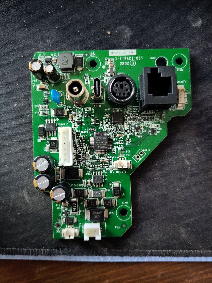

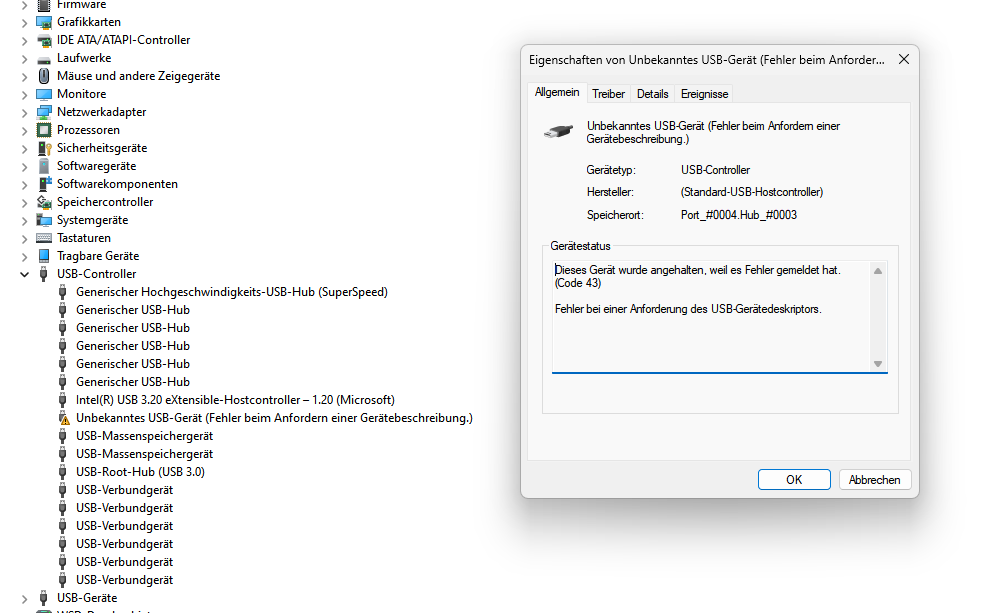

Hallo da seit einem Firmware update mein Thrustmaster t128 nicht mehr erkannt wird (code 43), wollte ich fragen ob es eine Möglichkeit gibt das Board ohne den Thrustmaster Firmware Updater zu flashe.
Verbaut ist ein stm32L412 chip
(Firma: EDF) #7761758
ich kenne dein Board nicht. Mit etwas Glück kannst du A) Eventuell eine JTAG Adapter nutzen um den ST32L4 zu flashen B) Den internen Bootloader des L4 aktivieren und ihn darüber neu flashen
für beides ist es aber notwendig ein passendes Firmware Image zu haben.
Viel Glück
