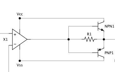

Eine Komplementärstufe hinter einem handelsüblichen OPV (Beispiel siehe
Anhang) ist keine Lösung? Auf dieser Basis arbeitet so gut wie jedes
halbwegs vernüftige Labornetzteil.
Michael Köhler schrieb:> thomas s schrieb:>> Vielleicht gibt es eine weitere voll oder teilintegrierte, bezahlbare>> Lösung.>> Eine Komplementärstufe hinter einem handelsüblichen OPV (Beispiel siehe> Anhang) ist keine Lösung? Auf dieser Basis arbeitet so gut wie jedes> halbwegs vernüftige Labornetzteil.

Helmut S. schrieb:> Welcher Transistortyp kann schon die geforderten 150W?> Mir fällt da keiner ein.
Ich sagte "…auf der Basis…", man kann ja die 150W auf mehrere
Transistoren entsprechend verteilen, genau wie das auch lineare
Labornetzteile tun. ;)

Axel Schwenke schrieb:> Such das Datenblatt zum LH0002 und schau dir die Innenschaltung an.> Kann man einfach diskret nachbauen, auch mit mehreren Endstufen-> transistoren parallel.
Da fehlt mir die Schutzschaltung für die Endtransistoren. Vgl. Linear AN
47 (von Jim Williams) Boosterschaltungen auf Seiten 46/47.

Die gezeigt Schaltung ist unguenstig, zieht zuviel Basisstrom. Es gibt
eine Bessere, dort werden die Basen von der OpAmp Speisung angesteuert.
Die haengt wiederum mit Widerstaenden an der Speisung. Braucht halt
alles mehr Headroom...
Ich muessts raussuchen. Tietze-Schenk.
Jetzt Nicht schrieb:> Die gezeigt Schaltung ist unguenstig, zieht zuviel Basisstrom. Es gibt> eine Bessere, dort werden die Basen von der OpAmp Speisung angesteuert.> Die haengt wiederum mit Widerstaenden an der Speisung. Braucht halt> alles mehr Headroom...
Der LH0002 zeigt, wie man es richtig macht: die Treiber vor der Endstufe
werden einfach mit einer höheren Spannung (ca. 5V mehr auf jeder Seite)
betrieben. Der OPV davor ebenfalls.
Wenn man ein 150W Netzteil aufbaut, werden zwei kleine Hilfsspannungen
ja wohl noch drin sein. Im Gegenzug kommt man mit weniger "Headroom"
über den Endstufentransistoren aus, was weniger Verlust bedeutet.
