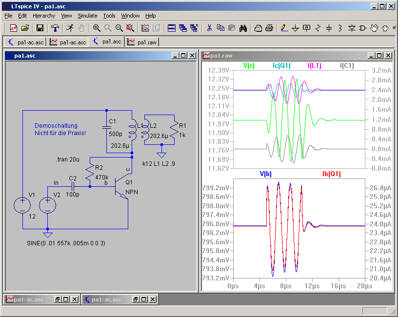

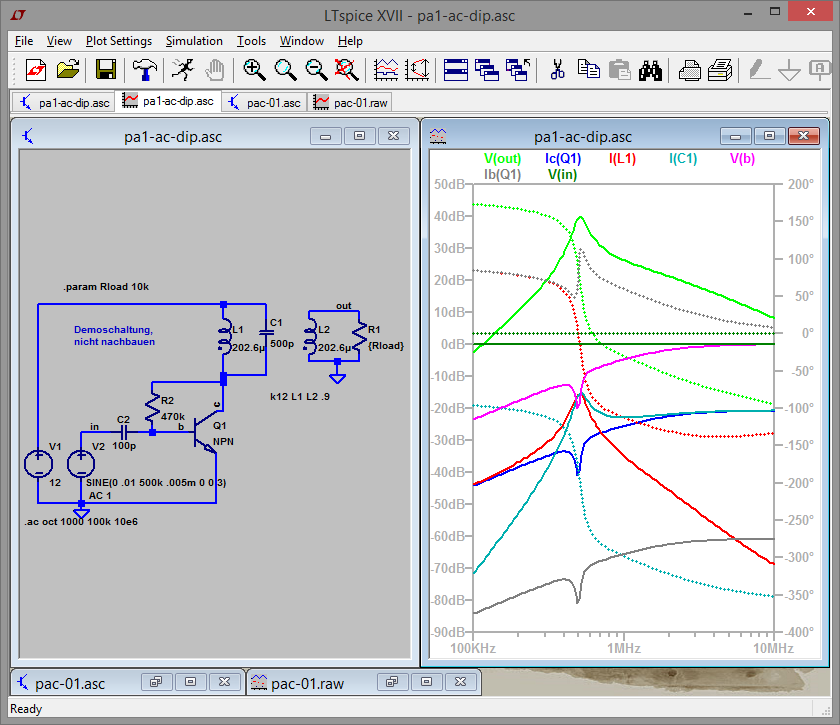

Gast #5126182
Ja genau, mein Problem ist, dass mich unnötig unhöflich formulierte und
emotional aufgeladene Beiträge langweilen. Aber erfahrungsgemäss
beruhigen sich die Urheber bald.
Daher zurück zum interessanten Ausgangsthema:
Nostalgiker schrieb:
> Wie kann denn dann im Kollektorkreis noch ein Strom fließen,
> wenn der schwingkreis hochimpedant wird durch die Resonanz?
Im Anhang ist eine Demoschaltung zu sehen, wo man sehr klar erkennen
kann, wie sich "Gleich- und Wechselanteil ungestört überlagern".
Auch ist erkennbar, dass am Kollektor HF anliegt und diese nicht
Richtung Stromversorgung kurz geschlossen wird. Es liegt tatsächlich auf
Resonanzfrequenz eine relativ "hohe Impedanz" vor. Daneben ist sie
niedriger, bei DC ist sie praktisch nicht vorhanden. Das wird mitunter
als Sperren bezeichnet. Dass damit kein vollständiges Sperren gemeint
sein kann, wurde bereits mehrfach völlig richtig angemerkt.
72, John

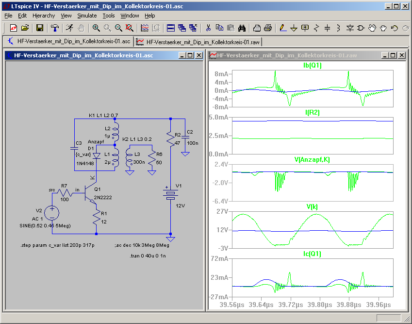

#5126278
Es ist tatsächlich so:

Stimmt, Bernd, wir haben da ja zwei verschiedene Beispiele. Nachdem der
Threadersteller schrieb:
> Durch die Arbeitspunkteinstellung fließt ein
> Gleichsstrom durch den Kollektor, ...
habe ich mal angenommen, eine Klasse A Stufe passt da gut dazu, um die
von ihm angesprochenen Zusammenhänge darzustellen.
Hier habe ich die Verhältnisse in der Zeitdomäne dargestellt:
Beitrag "Re: Antennenanschluss an Meißner-Oszillator"
Da sieht man, dass ohne Signal, mit Signal auf der Resonanzfrequenz und
mit Signal neben der Resonanzfrequenz der Gleichstrom durch den
Kollektor gleich bleibt. Auch dort, wo die HF deutlich zu sehen ist,
kann man erkennen, dass der Strom immer um den selben Gleichanteil
schwingt. (Die geringfügige Abweichung durch Nichtlinearität bleibt hier
unberücksichtigt.)
In der Frequenzdomäne sieht man den Rückgang des HF Stromes bei
Resonanz.
Das sieht man im Anhang dieses Beitrags.
Vielleicht kannst du in der Sim zeigen und erläutern, was du im Klasse C
Betrieb unter Rückgang des Gleichstroms bezeichnest. Wie bezieht sich
das auf "einen durch Arbeitspunkteinstellung fliessenden Strom", von dem
der Nostalgiker geschrieben hat?
Möglicherweise meinst du mit dem Gleichstrom den quadrierten und
gemittelten HF Strom durch den Transistor?

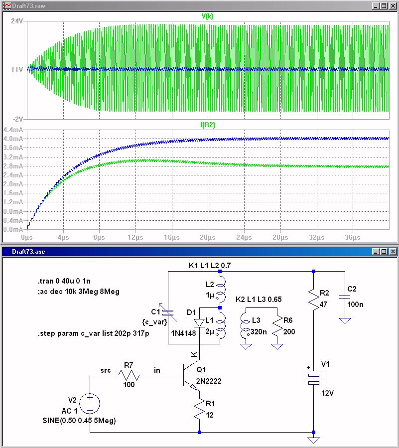

> aber ihr simuliert meiner Meinung nach alle beide nur (selektive)
> HF-Verstärker, keine Oszillatoren
Mir ging es darum, erst mal die unterschiedlichen Phänomene voneinander
zu trennen. Die Verstärkung, die Ankopplung des Kollektors an den
Schwingkreis, die Ankopplung des Schwingkreises an die Antenne.
Letzteres war ja die ursprüngliche Frage.
Bei der erneuten Simulation des HF-Verstärkers konnte ich den Dip durch
Entkopplung von der Antenne noch weiter reduzieren. Da es unüblich ist,
in die Kollektorleitung eine Diode einzufügen, taucht dieser Dip so
ausgeprägt nur bei Röhrenschaltungen auf.
Zum Schluss fehlt nur noch eine Rückkopplung, welche imstande ist, den
Signalgenerator zu ersetzen.
Gast #5131151
Hallo Bernd,
danke für die Simulationsschaltung, so ist es einfach nachzuvollziehen,
was du zusammengestellt hast.
Eine detaillierte Ansicht der Spannungen und Ströme zeigt recht
eindeutig, was in der Schaltung passiert:
Es zeigen sich periodisch angeregte gedämpfte parasitäre Schwingungen
mit rund 180Mhz.
Es zeigt sich eine Spitze im Kollektorstrom in dem Moment wo die Diode
nach der Sperrung wieder leitend wird. Diese Spitze ist so kräftig, dass
sie als NEGATIVE Basisstrom Spitze mehr als deutlich sichtbar ist.
Die vorliegende Schaltung ist so weit weg von den bewährten und üblichen
Strukturen und Dimensionierungen, dass es keinen Sinn hat, sie weiter zu
analysieren und zu diskutieren. So ist das kein funktionierender
Verstärker.
Die von dir behaupteten Zusammenhänge zeigen sich keineswegs in dieser
Schaltung.
72 John
