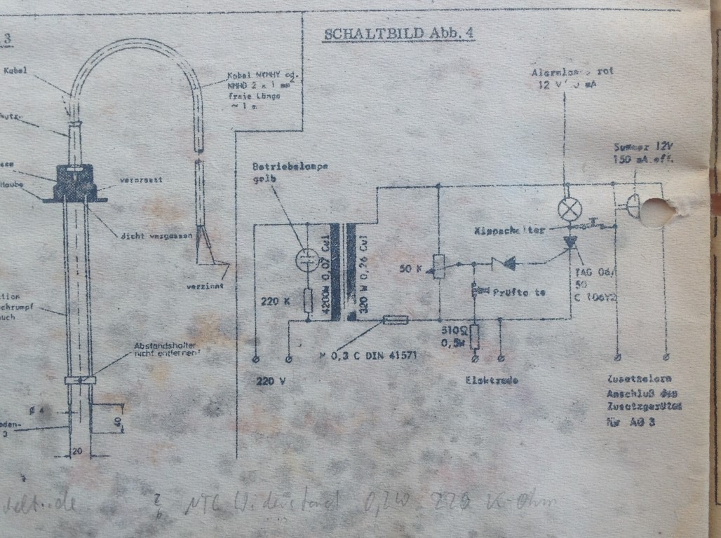

Hallo Elektronikfreunde,
Bei meinem Leckanzeigegerät brennt die Betriebsleuchte nicht. Die
Öltankfirma will 500 € für ein Neugerät. Also denke ich an eine
reparatur. Ersatzlämpchen habe ich, und eins eingelötet. Aber kein
Erfolg. Vielleicht ist das Vorschaltbauteil defekt. Auf dem Schaltplan
mit 220 K bezeichnet. Also lötete ich folgendes Bauteil ein: NTC
Widerstand 0,2 watt 220 K Ohm. Die Lampe brannte kurz und dann brannte
sie zusammen mit dem Widerstand durch.
Was soll ich machen. Hat jemand einen Tipp für mich?

Toni723 schrieb:> NTC Widerstand 0,2 watt 220 K Ohm. Die Lampe brannte kurz und dann> brannte sie zusammen mit dem Widerstand durch.
Kein Wunder, denn der Sinn eines NTC ist, dass er mehr Strom fließen
lässt, je wärmer er ist. Und mehr Strom macht ihn noch wärmer.
An diese Stelle gehört ein normaler 220 kΩ Widerstand, ich würde hier
einen mit 0,5 Watt Belastbarkeit verwenden.
Diese Glimmlampe hat allerdings keinen Einfluss auf die Funktion des
Gerätes. Sie zeigt einfach nur an, dass die Stromversorgung vorhanden
ist.
Schnappe Dir ein Multimeter im 200V~ Bereich. Eine Strippe kommt an den
unteren Ausgang des Transformator (vor der Sicherung). Mit den anderen
Strippe misst du die Spannung an allen Punkten (auf der rechten Seite
des Trafos) und zeichnest die Ergebnisse in eine Kopie des Schaltplans
ein.
Die Messungen machst du zweimal: Einmal mit verbundenen Sensor-Kontakten
und einmal mit offenen.
Danach sehen wir weiter.
Toni723 schrieb:> brennt die Betriebsleuchte nicht
Die Glimmlampe soll ja nur die 230V anzeigen. Also wäre Spannungen
messen der 1. Schritt. Wenn hinten die 12V~ rauskommen ist der Trafo
noch in Ordnung. DANN kannst Du Glimmlampe und Vorwiderstand 220k
erneuern.

Alternativ könnte man auf der Sekundärseite des Trafos eine LED mit
Vorwiderstand einbauen. Antiparallel zur LED eine Diode, um die
negativen Halbwellen durchzulassen. Dann würden auch die
Funktionsfähigkeit des Trafos und die Sicherung gleich mit überwacht.
Auf der Sekundärseite müsste eine Spannung von ca. 18V anliegen, für
eine Low-Current LED mit IF = 2mA wäre dann ein Widerstand mit 8.2kOhm
geeignet.

Hallo ihr E-Freunde,
Danke für die vielen guten Ratschläge. Es hat geklappt und war im Grunde
ganz einfach, wenn man das richtige Material hat. Nur eine Glimmlampe
mit voreingebautem Widerstand zwischen + und - löten, fertig. Wenn man
es kann, ein Minutenaufwand. Hinzu kam halt für mich der Fehlversuch,
die Bestellungen, die Recherche, Ein- und Ausbau, etc. Habe mir jetzt
aber die 400€ + Steuer gespart. Der von der Öltankfirma sagte jetzt
nochmal "da gibt es keine Ersatzteile mehr, da muß dringend ein Neugerät
hin". Ich bin stolz auf euch und mich:)!
VG Toni

ich hatte das gleiche Problem. Bei mir war die Betriebsleuchte
durchgebrannt.
Ich habe Sie ersetzt mit einer neuen Glimmlampe 65VAC bei 0,3mA. Ich
habe auch ein 220k genommen. Es funktioniert alles.
Was mich wundert. Als ich die alte Glimmlampe entlötet habe war ein 820
Ohm Widerstand verlötet worden, keine Ahnung warum. Die Werte der
Glimmlampe müssten ja ähnlich sein.
Nun zu meiner Frage. Hätte ich nicht ein 550k Widerstand verlöten müssen
statt 220k?
230V-65V = 165V / 0,0003A = 550k. Wie gesagt, es funktioniert.
Vielen Dank
Sam
Sam schrieb:> Nun zu meiner Frage. Hätte ich nicht ein 550k Widerstand verlöten müssen> statt 220k?
Glimmlampen sind recht tolerant, was den Vorwiderstand angeht. Natürlich
sind 820 Ohm viel zu wenig, aber ob du 220k, 470k oder 680k einbaust,
spielt so gut wie keine Rolle. Wenn du gerade 560k rumliegen hast, bau
ihn ein, ansonsten ist das nicht wirklich entscheidend. Ich benutze auch
oft 470k oder 820k.

Woher weißt du das? Die Glimmlampe zeigt dir nur, dass dein
Energieversorger seiner Versorgungspflicht nachkommt und die Kiste am
230V-Netz angeschlossen ist. Ob die Leckprüfung funktioniert, ist ein
ganz anderes Thema.
Hi Wolfgang,
du hast Recht. Das Prüfen über den Prüfenknopf funktionierte. Rote Lampe
leuchtet, Ton ebenso. Daher ist alles ok. Nur die Betriebsleuchte war
defekt.
Sam schrieb:> Daher ist alles ok. Nur die Betriebsleuchte war> defekt.
freut mich für Dich!
