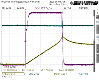

ist bei folgendem Kern die maximale magnetische Flussdichte Bmax 200mT
oder liegt diese höher?
https://product.tdk.com/system/files/dam/doc/product/ferrite/ferrite/ferrite-acc/data_sheet/80/db/fer/e_30_15_7.pdf
Ich habe aus diesem Kern eine Spule gewickelt und wollte den
Sättigungsstrom berechnen und dann messen. Bei der Berechnung mit 200mT
kam 2,84A (B=L*I/(A*N) L=75µH, A=0.000053m², N=20) heraus. Die Messung
zeigte aber etwas über 6A (Bild1.png Gelb 2A/DIV). Kann mir das nur so
erklären, dass Bmax höher sein muss. Falls dem so ist, woher bekomme ich
die Angabe von Bmax?

75µH bei 20Wdg bedeutet ein AL~190, du hast also den Kern N87 mit 0,34mm
Luftspalt.Hättest du auch hinschreiben können. Die Flußdichte ist bei 6A
dann ~0,46T. Das passt zu N87 bei niedrigen Temperaturen.
Carsten B. schrieb:
> woher bekomme ich die Angabe von Bmax?
Aus dem Datenblatt des Kernmaterials.

Temperaturbereich? Exemplarstreuung?
Nur weil das bei 25° bei EINEM Exemplar bei 6A sättigt, heißt das nicht,
dass das Material falsch spezifiziert ist.
Wenn man eine Spule damit auslegt, dann will man dass auch bei 10000
Stück ALLE ausnahmslos einen Sättigungsstrom von >2,xxA haben, über den
gesamten Temperaturbereich.
Das Material ist so spezifiziert, dass das auch möglich ist. Natürlich
hat das typische Laborexemplar bei 25°C mehr, ist doch völlig klar.
