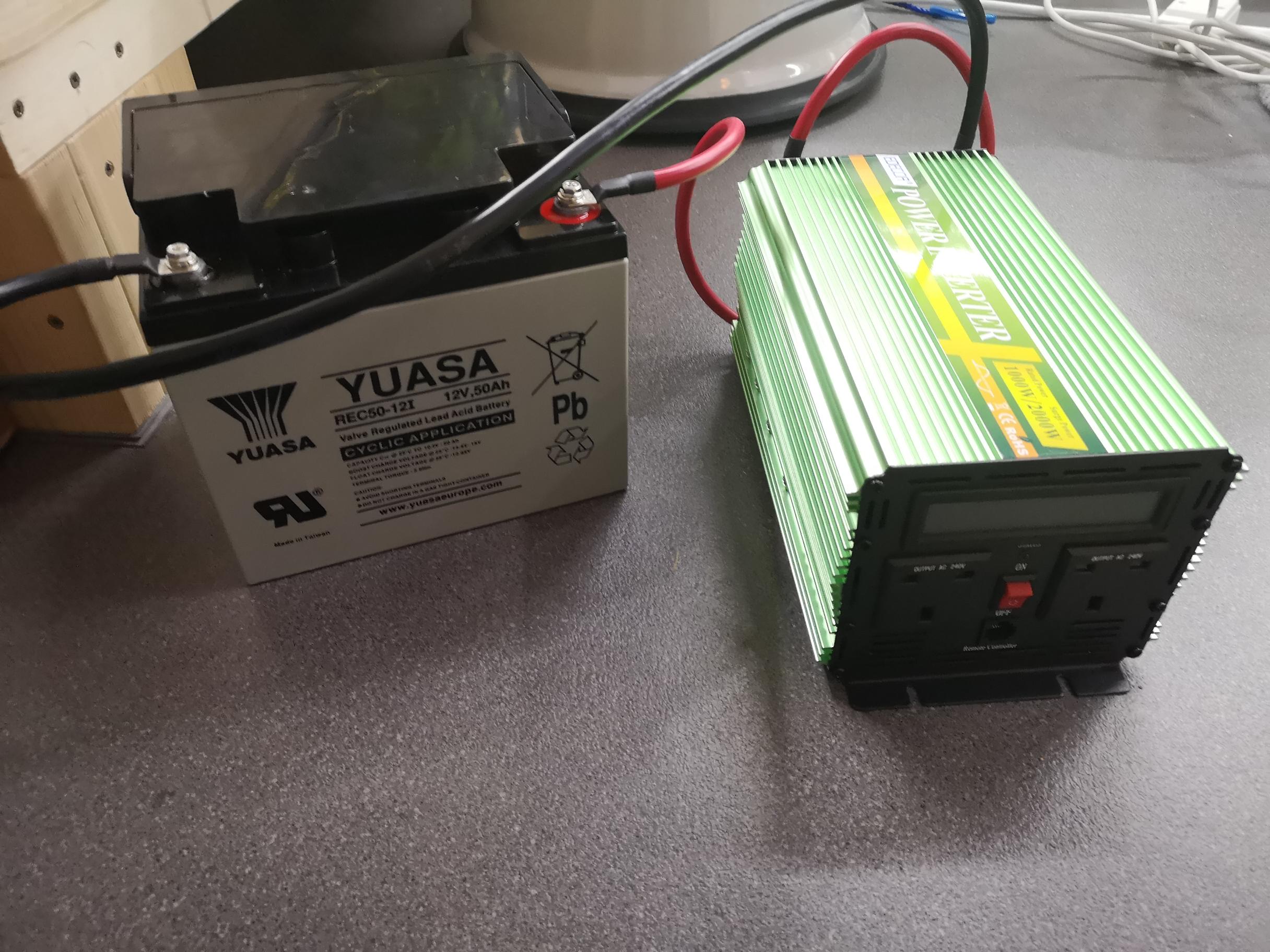

Im Netz habe ich folgendes Bild gefunden, mit der Aussage, dass damit
eine 60W Luftpumpe für 4 Stunden betrieben wurde. Hatte gehofft, dass
ich so eine ähnliche Lösung finden kann:
https://www.planetcatfish.com/forum/download/file.php?id=22772&mode=view
Vielen Dank weiterhin. Bin überwältigt von den vielen Antworten!

Hier kannst Du das mal nachprüfen und für Deine Zwecke berechnen:
https://www.reichelt.de/reicheltpedia/index.php/Wechselrichter
(Wobei ich den "Wirkungsgrad von ca. 85% - 90%" für optimistisch ansehe
... die rechnen ja auch eine Reserve von ca. 20-30 % ein)
