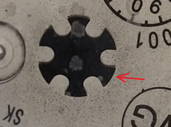

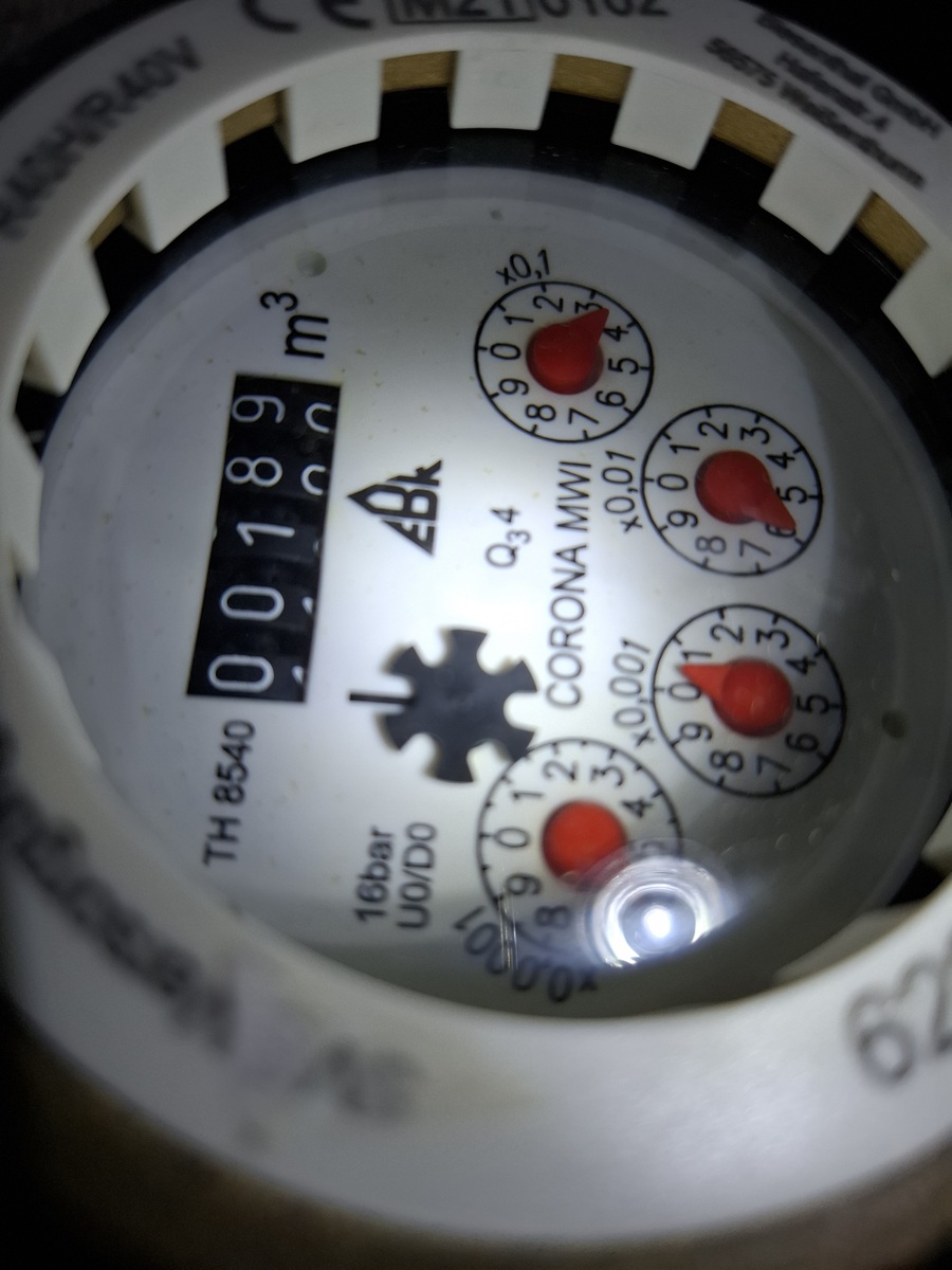

nachdem ich im Bekanntenkreis wieder einen Wasserschaden gesehen habe, mach ich mir Gedanken was man vorbeugend machen kann.
Meine Frage ist, ob man einen schleichenden Wasseraustritt messen kann?
Die Idee ist, am Zähler der Stadtwerke den Wasserfluß zu beobachten. Mein mechanischer Zähler hat ein drehendes Zählwerk für sehr kleine Durchlussmengen zu registrieren.
Wenn alle Verbraucher in der Nacht geschlossen sind, sollte das Zählwerk so gut wie zum stehen kommen. Eine kleine Arduino Schaltung sollte registrieren können, wenn so ein Ruhezustand nicht mehr vorkommt. Dann fließt Wasser, was nicht fließen soll.
Im Augenblick fließt minimal Wasser, was aber durch die beiden WC-Spülkästen verursacht sein könnte. Da muss ich noch forschen, ob ich an diesen beiden Verbrauchern das ganz vermeiden kann.
Sind meine Gedanken falsch, oder sollte das zum Ziel führen?

Nein, alle Zähler haben einen minimalen erkannten Wasserfluss.
Na wenn es schon so viel ist, dass der Zähler zählt, dann kannst du es messen.
Sind alle Wasserhähne zu (inklusive Toilettenspülung und eventuell automatischem Nachfüllen der Heizung), und es zählt trotzdem, dann hast du Verlust. Guck halt einfach mal was in 24h zusammenkommt wenn du 1 Tag weg bist.

Es gibt Reflexlichtschranken, die funktionieren mit dem schwarzen Drehzeiger und weißen Hintergrund bereits. Bei meinem Zähler ginge das nicht, weil dieser hat einen weißen Drehzeiger mit einer Kunststoffkerbe als Markierung auf weißem Hintergrund. Das hat allerdings schon jemand mit einem schräg anstrahlenden Laserpointer gelöst.

Nur noch so als Hinweis: Wenn deine Wasseruhr "Nass" läuft, also Zeiger & Zählwerk unter Wasser stehen, dann hat die normalerweise einen lichtdichten Deckel. Den hat die nicht ohne Grund, mit Licht wachsen im Zähler Algen. Solltest du Bedenken, wenn du da mit lichtstarken Reflex-Lichtschranken drangehen willst.

Hab den Zähler angeschaut. Der würde erlauben 50 ml zu messen. Wenn in 2-3 h weniger rausdiffundiert wird es schwierig es zu merken. Geht auch von einem idealen System aus, wo nichts durch die Spülkästen rinnt, etc.

Hab mal kurz am morgen gemessen. Ca. 0,1 l/h
Aus der Praxis:
Klospülung undicht sind schleichende Verbraucher, muss man halt genau schauen...
0,1 Liter/h ist nur ein feiner Fluss, oft bleibt er unbemerkt...
update(1)
Ich hab mich gestern mit den beiden Spülkästen beschäftigt. Man lernt auf jeden Fall bei so einer Aktion sein Haus besser kennen.
Trotz Abdrehen der Kästen war noch immer ein erheblicher Wasserfluß vorhanden. Hat etwas gedauert, bis ich das Überdruckventil im Zulauf der Warmwasstherme entdeckt habe. Da floß mehr als 1 l/h ab. Das konnte ich abstellen.
Was mir aber bei dem tropfenden Wasser in den Sinn gekommen ist, ist der Anfangszustand im leckenden System. Ich gehe von dem Fall aus, wo sich erst ein sehr kleines Loch bildet. Das kann sich über Wochen und Monate ziehen. Ich hab dann z.B. eine Phase wo 10 Tropfen die Stunde ins Mauerwerk fließen. Irgendwann ist der Wert schädlich, aber zum Messen extrem gering.
Selbst wenn ich Spülenkästen etc. 100% dicht bekomme, ist so ein Wert am Zähler zu messen eine Herausforderung. Noch habe ich den Wert nicht überschlagen, den ich mir traue durch Messung herauszufinden.
Vielleicht hat jemand ein Gefühl, was an Tropfen im Mauerwerk tolerierbar ist? Oder auch sonst, ob der Gedanke abwegig ist?

Mit der Meßeinrichtung mit Lichtschranke komme ich auf ca. 15 ml/h. Das entspricht 15000 Tropfen pro Stunde.
Bestimmt kann man das Messen noch um einiges feiner machen. Aber da scheint mir noch ein grosser Bereich übrig zu bleiben, der unentdeckt aber schädlich ist.

Der Punkt ist, dass sollte ein kleiner Computer mit Kamera machen. Es muss Intervalle am Tag geben, wo kein Wasser läuft. Aber wenn z.B. ein Spülkasten nicht 100% schließt, sind die paar Tropfen schon störend.
Wer schon mal mit RPI gearbeitet hat und vielleicht einen rumliegen hat, sollte wesentlich weniger als 100 € dafür benötigen. Das ist eigentlich ein sehr nettes Projekt und ich denke darüber nach.

Ein RPI mit einfacher Kamera würde beim Bildvergleich schon kleinste Änderungen des schwarzen Rades entdecken. D.h. nur eine paar Pixel haben sich verändert. Das sind ein paar milli Liter.
Alle 10 Min ein neues Bild vergleichen sollte genügen.

Ich glaub er meint nicht deinen Zähler. Das schwarze Rad rotiert ja schon nach 3 Tropfen aus dem Wasserhahn.
Danke Wolfgang!
Im letzten Jahr habe ich 2 Kubikmeter mehr verbraucht. Aber das waren auch nur 38 Kubikmeter. Die Bereitstellung, heute Arbeitskosten genannt, sind doppelt so teuer geworden wie mein verbrauchtes Wasser. Und diese Kosten steigen stetig. Ich muss mal die Nachbarn fragen wie hoch bei denen diese Kosten sind.

Ich fasse mal zusammen, wie die Umsetzung in den letzten Tagen voranging.
Ich hab einen fliegenden Aufbau am Wasserzähler gemacht mit
RPI zero WH (2017)
Waveshare Raspberry Pi Camera (B), OV5647 Adjustable-focus 5 Megapixel FFC (WS86004)
kleine Bürolampe
Der Wasserzähler muss analog sein und sollte ein Rad für 0,1 l/h haben. Meiner hat 6 Speichen. Im Ruhezustand des Systems war optisch keine Drehung des Zeigers in 1 h zu erkennen. D.h. < 0,001 l/h.
