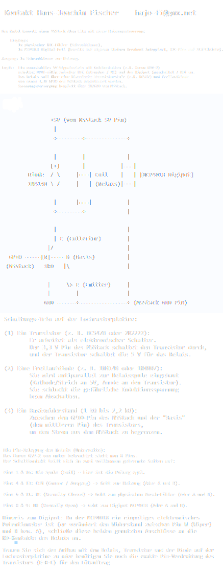

ich suche jemanden im Raum Karlsruhe (oder per Versand), der mir ein kleines Hardware-Modul auf Lochrasterbasis aufbaut. Die Schaltung ist überschaubar, ich schaffe es zeitlich/ausstattungstechnisch und wg. körperlicher Einschränkung leider nicht selbst.
Das Modul koppelt einen M5Stack Atom Lite mit einer Heizungssteuerung:
  • Eingänge: 1x physischer NTC-Fühler (Schraubklemme), 1x MCP4018 Digital-Poti (bereits auf eigenem kleinen Breakout integriert, I2C-Pins auf Stiftleiste).
  • Ausgang: 1x Schraubklemme zur Heizung.
  • Logik: Ein monostabiles 5V-Signalrelais mit Goldkontakten (z.B. Omron G5V-2) schaltet DPDT-mäßig zwischen NTC (stromlos / NC) und dem Digipot (geschaltet / NO) um.
  • Das Relais soll über eine klassische Transistorstufe (z.B. BC547) und Freilaufdiode von einem 3,3V GPIO des M5Stack angesteuert werden.
  • Spannungsversorgung komplett über 5V/GND vom M5Stack.

#8101783
Hans-Dieter schrieb:
Ob die Umschaltung des NTC und des Potis so funktioniert
Nein.
Dein NTC kann von der Heizungssteuerung völlig beliebige Spannungen zur Auswertung haben in Bezug auf deine 5V, z.B. +12V oder 230V~.
Dein elektronisches Poti ist aber an GND gebunden. Das klappt nur, wenn die NTC Spannungen innerhalb des 0V bis 5V Bereichs liegen.
Hoffentlich muss das lineare Poti nur einen kleinen Temperaturbereich abecken, denn es schafft keinen so grossen Bereich wie der NTC.

Gast #8101901
An Hans Dieter,
vielen Dank für den Schaltplan. Für mich sieht er perfekt aus. Nur zur Info: der Digipoti MPC4018v(Pin3 und 4) wird über I2C mit dem M5Stack µC fest verkabelt verbunden.
(Firma: www.ramser-elektro.at/shop) #8101940
Datenblatt MPC4018: Analog characteristics only tested from 2.7V to 5.5V

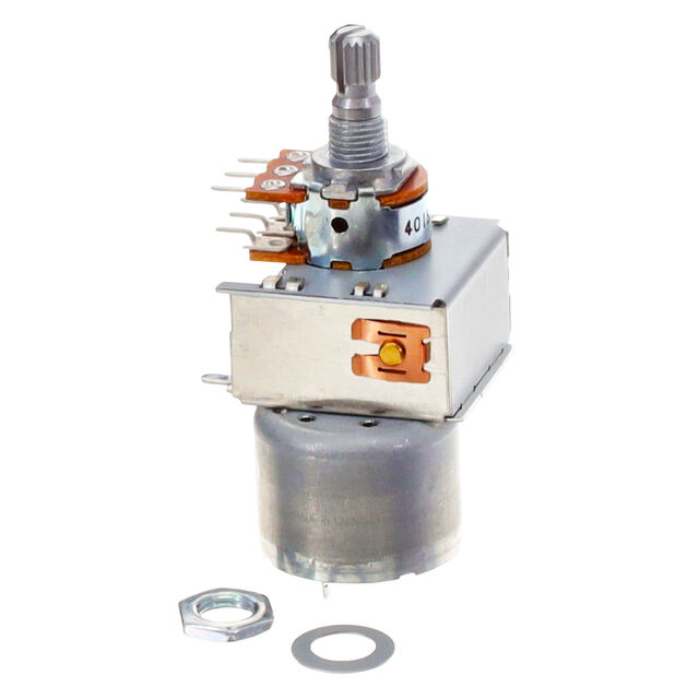

Hallo, oder sowas ähnliches. Gibt es auch mit verschiedenen Widerstandswerten. Ich würde erstmal rausbekommen, was das für ein Thermistor ist und versuchen den durch ein Poti zu ersetzen. Das ganze Ganze Testen und die verschiedenen Temperaturen bei verschiedenen Drehwinkeln bzw. Widerstandswerten bestimmen. Grüsse
