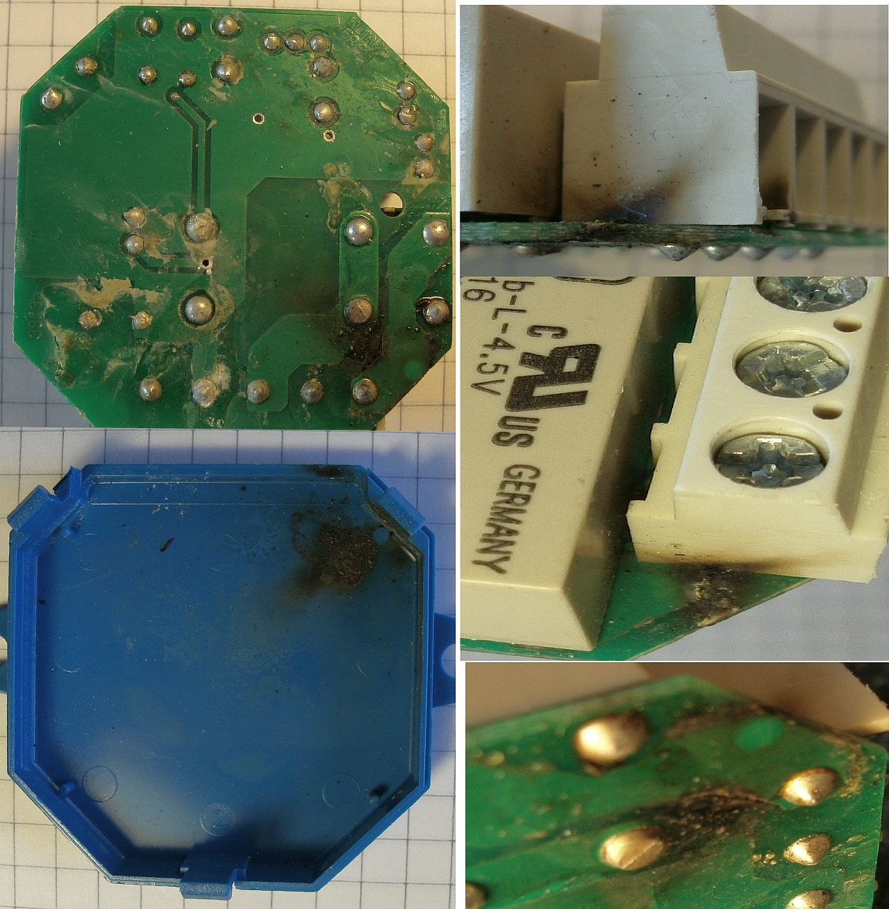

Nach vierstündiger Suche mit meinem Kollegen haben wir den Fehler
endlich gefunden.
Denn das ganze Wochenende war die Treppenhausbeleuchtung ständig in
Betrieb. Genauer, es gab kurze Unterbrechungen, aber dann triggerte die
Schaltung sofgort neu. Bei Verstellen des Modus des
Haupt-Treppenlichtautomats auf Dauer-Aus brummte es entsetzlich.
Kurzum in einer der zahlreichen von uns in mühsamer Kleinarbeit
abgeklapperten Verteilerdosen versteckte sich ein Relais.
Offensichtlich zeigte es Spuren eines Blitzschlages oder eines
Lichtbogens, der sich von der Leiterbahn der Oberseite auf die
Unterseite entwickelt haben muss.
Näheres kann man den angehängten Fotos entnehmen. Es kommt eventuell
noch ein Feuchtigkeitsschaden in Betracht (Tauwasser nach
Frostperiode?).
Die Ursache ist offensichtlich nicht der Leiterbahnabstand von teilweise
weniger als 6 mm auf der Platinenunterseite. Es ist die 230V-Seite.
(Am besten alles mit "Weicon" einbalsamieren, damit sich sowas nicht
wiederholt.)

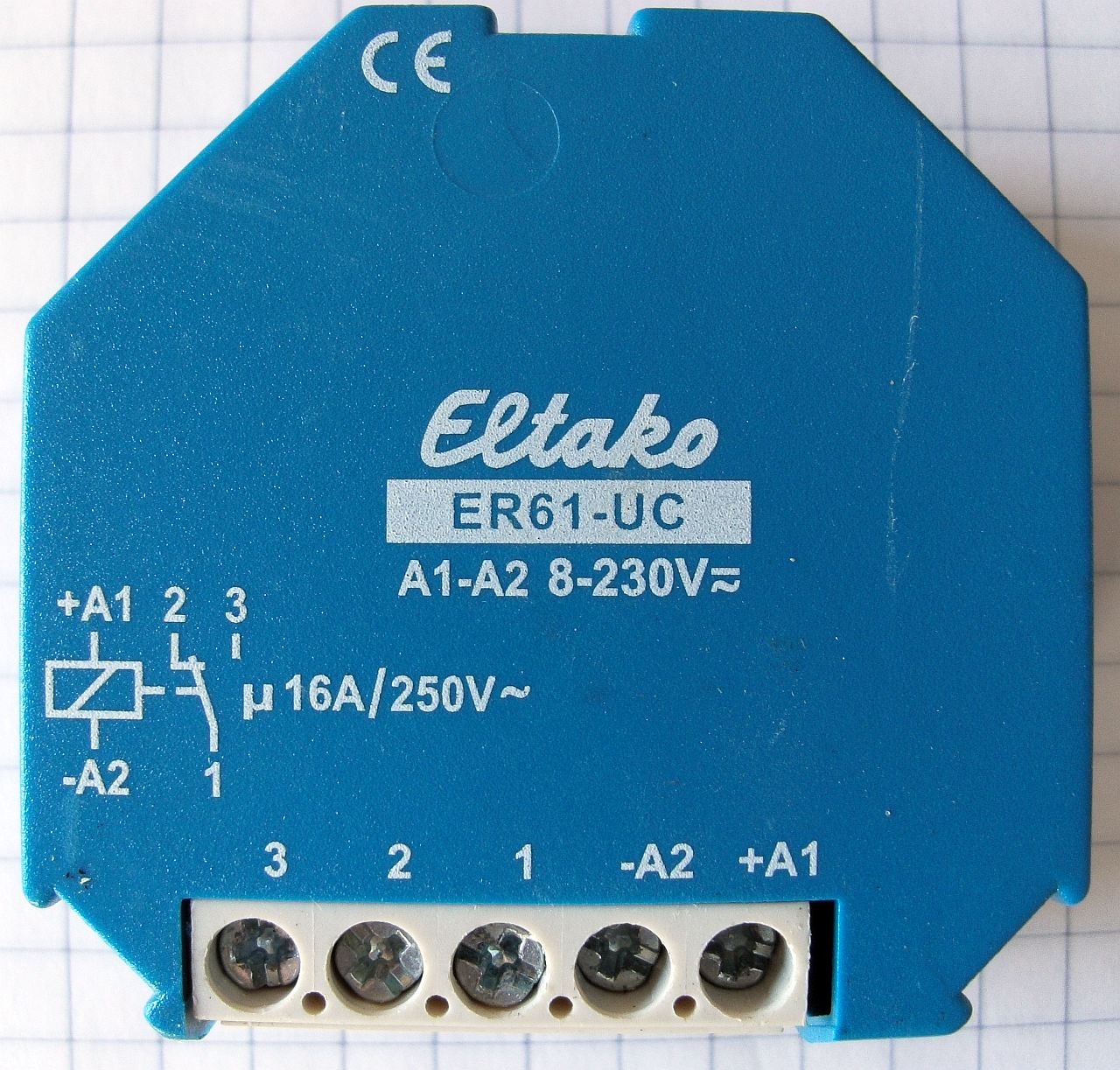

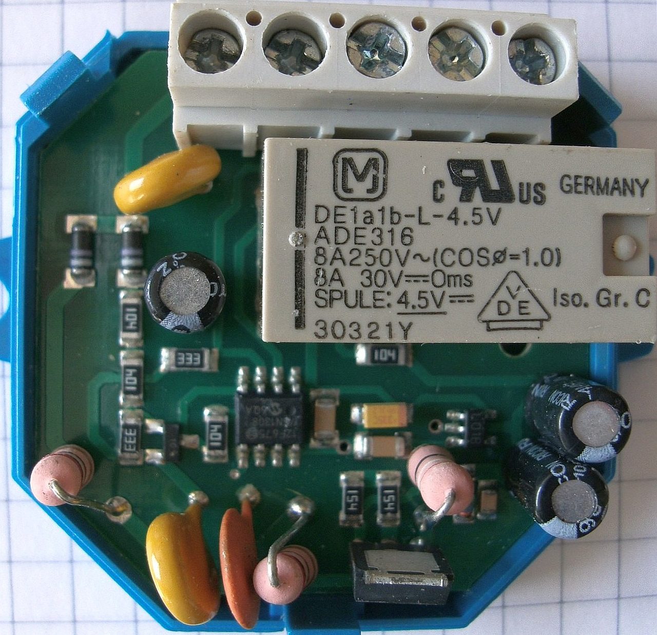

P.S.: Einzelteile: Ein PIC Microcontroller PIC12F675, ein Power Mosfet
IRFR420, ein einspuliges "retournierbares" Relais DE1a1b-L-4.5V
Das Relais soll vom Taster am Klingeltableau aus den "normalen"
Treppenlichtautomaten triggern.
Über die Funktion wurde hier ja schon in einem anderen Post berichtet.
Beitrag "Verständnisfrage zu Eltako ER61-UC Wechsler"

von Karl B. (gustav)
Ob es wirklich 3 mm sind, habe ich nicht ausgemessen. Deutlicher wird
die Sache nach Demontage des Relais und der Kontaktleiste.
Es ist also doch ein Überschlag zwischen den Leiterbahnen gewesen.
(Das Rastermaß des Hintergrundkaros ist 5 mm).
Interessanterweise ist das Relais - soweit ich es getestet hatte, IMHO
völlig in Ordnung. Die beiden "common" sind isoliert. Aber
zusammengeschaltet im Aufdruck mit 1 dargestellt.
Durch Umpolen wechselt der Schaltzustand jeweils gegensinnig an 2 und 3.
(Bei 9V Batterietest zieht die Spule gerade einmal ca. 40 mA, obwohl sie
für 4,5V spezifiziert ist.)
Warum das so gemacht wird? Stichwort vandalismussicher. Sollte jemand
auf die Idee kommen, den Taster "Licht" am Klingeltableau mit einem
Streichholz festzuklemmen, zieht das Relais nicht ständig Strom.
Aber 40 mA mehr oder weniger machen IMHO den Kohl nicht fett.

von Rangi J. (rangi)
Könnte vllt auch ein kleines Insekt gewesen sein, welches unter die
Klemme gekrabbelt ist und initial den Überschlag ausgelöst hat.
Möglich schon, (gerade kämpfe ich hier verzweifelt gegen eine
Silberfischchenplage) wahrscheinlich aber eher "Klimaeinfluss".
Die Dose, in der das Teil verbaut ist, befindet sich im zugigen
Treppenhaus direkt neben der Tür und hat wohl etwas "Schnee" mit
abbekommen, der dann später taute und "abtropfte". Und zwar genau an den
Stellen.
Hatte oben schon ansatzweise erwähnt, besser gleich mit
Feuchtraumtechnik arbeiten oder zumindest die Platine irgendwie
"versiegeln". Zum Beispiel mit Weicon Flex+Bond.
ciao
gustav

von Wollvieh W. (wollvieh)
Ich meine doch, "µ" wie Mükroschalter wäre das Warnzeichen dafür, daß
die Relaiskontakte gerade nicht die 3 mm einhalten, die für manche
Sicherheitsanforderungen nötig sind. Dann wird man die Leiterbahnen
natürlich erst recht nicht danach beabstanden.
Der Überschlag kommt wohl von einer induktiven Last, die sich beim
Ausschalten an der engsten Stelle erleichtert hat. Aber sollte das nicht
mittlerweile von den Kondensator(netzteil)en der LED-Dirnen aufgefressen
werden?
Falls irgendwo Leuchtstoffröhren mit klassischem Vorschaltgerät hängen,
könnten die daran schuld gewesen sein. Oder doch der Steinbrecher im
benachbarten Schotterwerk.
von Apollo M. (Firma: @home) (majortom)
Kannst du vieleicht mal den gesamten Schaltplan aufnehmen? ... ist ja
sehr überschaubar die Bestückung. Wäre interessant für mich ...!
Welche Funktion hat den der IRFR420 in der Schaltung?
Ich sehe rechts noch einen kleinen "Käfer" ohne Nennung?!
Nein, diese Schaltung soll nur den anderen Treppenlichtautomaten
triggern.
Es ist ein Feuchteschaden. Und solch ein Teil in einer Verteilerdose an
der Witterung mehr ausgesetzen Stelle zu montieren, ist höchstens dem
Bauelektriker anzulasten. Deswegen hatten wir ja auch erst das ganze
Treppenhaus abgeklappert, bis wir dann auf diese versteckte Dose
stießen.
Und Pläne gibt es nicht.
Noch eine Besonderheit: Dreileitertechnik mit Schalten von N. Die
Glimmlampe im Taster leuchtet immer. Auch wenn Treppenlicht brennt. Ist
fest als "Orientierungsleuchte" auf L und N geschaltet, nicht parallel
zum Taster, wie sonst üblich.
Klar, genau die Idee hatte ich auch. Ich muss aber erst einmal die
Platine säubern (abdremeln), baue Relais und Klemmleiste wieder ein, und
schaue mal, was da so passiert. Die Mimik mit den vielen VDRS,
Transistoren und Mosfet dient IMHO dazu, den Triggerspannungsbereich von
8-230V DC/AC hinzubiegen.
Die Funktion kurz nochmal mit Oszilloskop untersucht und prinzipiell
dargestellt:
An den Anschlüssen -A1 und +A2 liegt die Triggerspannung. Bei
Gleichspannung getestet 2 Stück 9V Batterien in Reihe (18V) nur in
angegebener Polung funktionstüchtig. Bei Wechselspannung mit 16V ~
getestet.
Durchgangstester an Klemmen 1 und 3.
Egal, wie lange Triggerimpuls anliegt, es erfolgt immer ein Impuls von
ca. 15 ms, der das Relais schaltet. Danach ist die polarisierte Spule
stromlos. Beim Einschalten erfolgt dieser Impuls von 15 ms in der einen
Polarität, beim Abschalten in der anderen Polarität. Siehe Bild und
Video.
Die Umpolung wird durch gegensinniges Toggeln zweier GPIO-Ausgänge
erreicht. (Die 100µF Elkos sind nach etwa 15 Sekunden entladen.)
