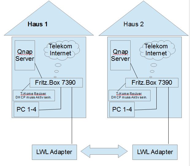

Hallo
Ich habe folgendes Problem.
Zwei Häuser mit jeweils einen eigenen Internetanschluss und eigene Dhcp
Servern. Wir wollen die beiden Netzwerke miteinander verbinden. LWL
Leitung über die Dächer verlegt. Soweit so gut. Nur wenn man die beiden
netzwerke verbindet Blinkt alles war los. und das Netzwerk ist sehr
langsam und die Geräte melden sich an die Falschen Dhcp Server an.
 Problem  ist Das man die DHCP Server nicht ausschalten kann, weil die
T-Home Geräte dhcp brauchen.
Könnt ihr mir irgendwie Helfen ????
Mfg Patrick
Gast #3018616
Das was du machen willst wird mit der normalen Firmware vermutlich nicht
gehen.
Zunächst müssen beide DHCP-Server unterschiedliche Adressbereiche
bedienen.
Als nächstes musst du den LWL-Port in der Firmware vom Switch der
Fritzbox trennen und daraus ein eigenständiges Interface machen.
Diesem Interface gibst du jeweils eine IP aus einem noch freiem Netz und
richtest auf den Fritzboxen eine Route zum Nachbarhausnetz über dieses
Netz.
Wenn man bei den Clients auf DHCP verzichtet kann, kann man alle Clients
ins selbe Netz packen und denen jeweils die eigene Fritzbox als Gateway
und DNS eintragen.
#3018686
Auch möglich: Zwischen die Häuser einen IP-Router hängen. Dazu müssen
beide Seiten getrennte IP-Netze verwenden. Dann bleibt das DHCP
automatisch getrennt und jede Seite verwendet normalerweise ihren
eigenen Internet-Zugang. In den Fritzen statischen Routen zur jeweiligen
Gegenseite eintragen.

Gast #3018929
Mir fällt gerade etwas ein:
Jeder Client kann auf der Firtbox angepasst werden.
1. Achte darauf dass die Clients beider Häuser im selben Subnet liegen
und die beiden Fritzboxen jeweils eine unterschiedliche IP haben.
2. Fange mit Haus1 an und Stelle dort in der Clientliste alle Clients
von Haus1 fest ein. Aktiviere, dass jeder Client immer die selbe IP
bekommt.
3. Wenn du damit fertig bis, hast du z.B. 5 Clients mit IPs 192.168.0.5
bis 192.168.0.9 und der Fritzbox_Haus1 auf 192.168.0.10.
4. Stelle den Adressbereich der Fritzbox genau auf den verwendeten
Bereich ein, keinesfalls um eine Adresse höher.
5. Diese Fritzbox wird jetzt nur noch auf DHCP-Anfragen der bekannten
Clients antworten. Auf unbekannte Clients kann nicht geantwortet werden,
weil keine Adressen mehr frei sind.
5b. Bei meiner Fritzbox gibt es keine Option, um nur auf bekannte
Clients zu antworten. Das wäre natürlich die schönste Lösung
6. Genauso machst du es mit Haus2, nur dass hier andere freie Adressen
verwendet werden.
So brauchst du keine zusätztliche Hardware.

Gast #3019073
Keine Ahnung, was die Fritz-Boxen können. Wenn sie aber auf dem Port an
dem die LWL-Querverbindung hängt, DHCP-Pakete ausfiltern können, ist
alles ganz einfach, ansonsten brauchst Du in einem Gebäude ein Gerät
(Managed Switch, Router, Linux-Board, etc.) das den DHCP-Verkehr auf der
LWL-Leitung blockt.
Konfiguriert wird in etwa so:
Site A:
    - Fritz-Box-Adr: 192.168.X.251
    - DHCP-Bereich: 192.168.X.1 - 192.168.X.99
Site B:
    - Fritz-Box-Adr: 192.168.X.252
    - DHCP-Bereich: 192.168.X.100 - 192.168.X.199
Für 'X' überall die gleiche Nummer wählen.
Und eben ganz wichtig: Fritz-Boxen: DHCP-Verkehr komplett auf der
LWL-Querverbindung blocken. Sinngemäß gilt das gleiche natürlich auch
für IPv6.

#3019115
Die triviale Lösung wäre wie folgt:
Du nimmst einen kleinen Router, z.Bsp. mit einem HP Microserver oder
irgendeinem "Atom" Server oder etwas mit OpenWRT, und hängst das
zwischen die beiden Netze. (über das Glasfaserkabel)
Dann konfigurierst Du die beiden Fritz!Boxen so, dass sie feste Routen
haben, und jeweils den anderen IP-Bereich zum Router dazwischen
schicken.
Du kannst auch schauen, ob Du eine der Fritz!Boxen hast, die auf den
LAN-Ports unterschiedliche IP-Adressbereiche haben können. Dann könntest
Du auf den neuen Router sogar verzichten.
Falls die Fritz!Box zu langsam ist, musst Du was "richtiges" nehmen und
es jeweils vor dier Fritz!Box stellen. Beispielsweise ein kleines
Debian-System. Damit hast Du die wenigsten Probleme, und Du bekommst
sogar im Internet kompetente Hilfe. (sogar per IRC)

Normalerweise steht vor eine Lösung erst einmal ein Konzept. Bei dessen
Lösung dann auch LWL-Technik beteilig ist. Reicht hier aber nicht.
Das Bild oben suggeriert simple RJ45/LWL-Umsetzer. Solche Dinger kosten
heute nicht mehr sonderlich viel.

Gast #3020726
Ich versteh nicht was ihr habt  mit dem router von tp link stell ich mir
das so vor. (unter Einbeziehung der Aussage von A. K. , dass man in die
FB eine route eintragen kann.)
Haus 1: Netz 192.168.1.0/24
Haus 2: Netz 192.168.2.0/24
IP-Adressen
FB1: 192.168.1.1 DHCP 192.168.1.100-200
TPRouterWAN1: 192.168.1.255
TPRouterWAN2: 192.168.2.255
FB2: 192.168.2.1 DHCP 192.168.2.100-200
Verkabelung
FB1---TP-Router---LWLKonverter1=====LWLKonverter2---FB2
dann noch konfig in den routern
FB1: route 192.168.2.0/24 192.168.1.255
FB2: route 192.168.1.0/24 192.168.2.255
warum soll das nicht funktionieren
#3020727
Wird es, dem Prinzip nach, wenn der TP-Router das hält was er
verspricht. Aber es sind nach wie vor bei manchen Leuten Überlegungen im
Spiel, ohne Router auszukommen.
Allerdings würde ich nicht empfehlen, als IP-Adressen des Routers die
Broadcast-Adressen der Netze zu verwenden. ;-)
TPRouterLAN1: 192.168.1.2
TPRouterLAN2: 192.168.2.2

Das ist mir schon klar, dass hier das dhcp nur einen client bedient.
Es geht ja auch darum nur für das t-home dingens eine "dynamische ip"
per dhcp zu geben. die restlichen Clients kann man dann eine statische
ip geben.
Die zuordnung mac ip geht zwar auf der fb (das weiß ich noch) aber ich
kann  neue clients (zb aus dem haus 2 netz) nicht ignorieren (zumindest
lan nicht wlan schon). also ist es zufall wie du schon sagst wo neue lan
clients landen.

die brauch ich ja gar nicht. Ich geb ihm per Hand eine ip und gateway
dann klapt's.

Diese zuordnung soll nur verhindern dass neue gerät nicht zufällig die
freie t-home ip krigen wenn die mal aus ist
