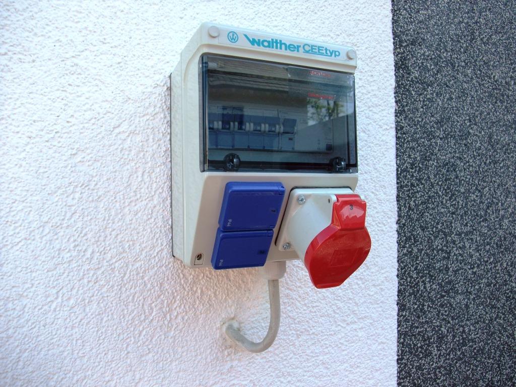

Ich habe alles vom Elektriker machen lassen (zusätzlich noch ca. 6000
Euro Lohnkosten oben drauf). Im Gesamtpreis von insgesamt ca. 14000 Euro
sind noch Gartenstromanschlüsse, Garage, Elektrik für
Heizkreisverteiler, Mehrsparten-Hauseinführung und Baustrom enthalten.
Für weitere 6000 Euro wurde die Strasse aufgerissen, das darf aber nur
anteilsmäßig mitgerechnet werden, weil dabei auch noch der Gas-,
Wasser-, und Abwasseranschluss mitverlegt wurden.
Für die 3 großen Fenster habe ich elektrische Rollläden einbauen lassen,
weil sonst der Gurt zu stark belastet würde und dauernd erneuert werden
müsste.
Für Waschmaschine, Wäschetrockner und evtl. Klimaanlage je eigene
Leitungsschutzschalter verwenden.
Für's E-Auto reicht vorerst ein 22kW Drehstromanschluss (Foto). Die
eigentliche Ladesteuerung mit Typ-2-Stecker kann in Zukunft auch in ein
Extragehäuse untergebracht werden.
