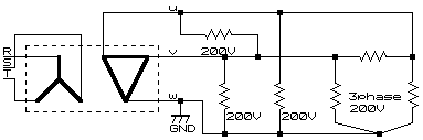

Gast #5512941
Bernd K. schrieb:
> Das ist aber sehr ungewöhnlich, in welchem Land der Erde ist sowas
> Üblich? Meinst Du nicht eher 3*115V (so wie man es in Japan findet)?
Schau dir das oben Bild genau noch mal an, was siehst du da?
ja 3x115V gegen Neutralleiter, habe kein brauch kein, 200VAC unter
einzelnen Phasen, wie in der Doku steht. Was steht da:
 "three phase 200VAC", nicht "three phase 115VAC"
oder kannst du da nicht lesen?

ja genau so meine ich wie oben steht.
Ich dachte, vielleicht gibt sowas schon fertiges zum Kaufen.
Das Problem, das Gerät kann ich auch mit 2 Phasen L + N 230VAC
anschießen, der meckert mit eine Fehlermeldung "Open Phase" -> fehlende
Phase. alle Kombination ausprobiert:
1. L1-> L, L2-N, L3 = frei.
2. L1-> frei, L2-L, L3 = N.
3. L1-> N, L2-frei, L3 = L.

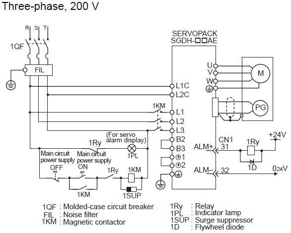

Mir geht um den FU SGDB-10 (1.0kW) und SGDB-30 (3.0kW), siehe Doku.
So habe ich das verstanden, geht das?:
FU
In:230VAC 1 phasig
Out: 50Hz direkt auf Sinusfilter,
und von Sinusfilter direkt auf anderen FU Yaskawa SGDB-10 U->L1, V->L2,
W->L3.
wie groß wird die Spannung nach dem Sinusfilter?

Wenn das so einfach wäre, würde ich machen, aber nicht so wie du
vorschlägst,
sondern 400VAC Dreieck auf 200VAC Dreieck, nix 115 VAC vergiß schnell
mal diese Spannung. Auf der Arbeit ist genau so aufgebaut, zuhause kann
ich mir das nicht leisten, weil mir Drehstrom fehlt.
Ich benötige noch einmal keine Sternschaltung nix 115VAC, mir reicht
Dreieck, da ist die Spannung 200VAC unter einzelnen Phasen. Schau mal
das Bild an, ist das schwer zu verstehen?

Ja der braucht Drehstrom, wenn ich eine Phase abklemme, meckert der
Umrichter "Open Phase"
