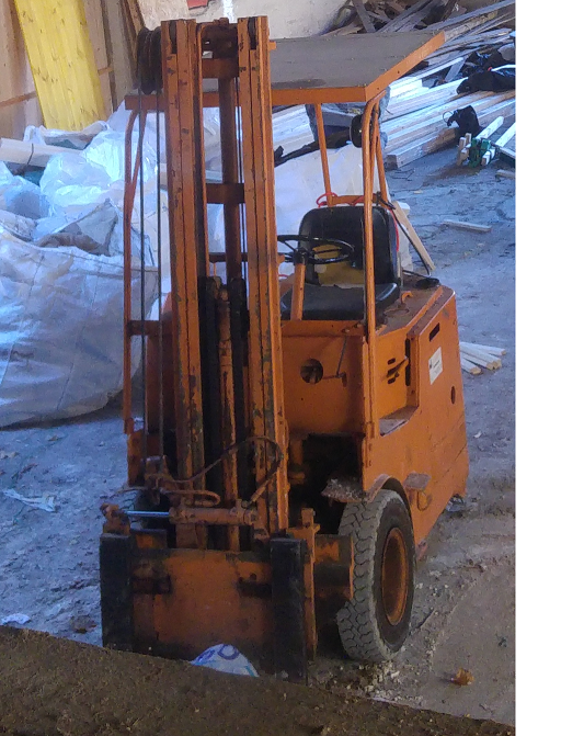

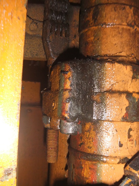

Mein Duplexmast-Still-Gabelstapler/Bj.68 ist defekt. Der
Haupt-Hydraulikhubzylinder verliert Öl. Das Öl tritt an einem
Anschlussnippel oben am Zylinder aus. Zuerst dachte ich, die
Rücklaufleitung wäre abgerissen. Der Nippel sieht aber nicht so aus, als
wär da jemals eine Leitung drauf gewesen.
Ich vermute nun, dass es ein doppeltwirkender Zylinder ist, der aber nur
einfachwirkend angeschlossen ist und dass der obere Nippel jetzt
praktisch als Leckventil funktioniert weil die Dichtung im Zylinder
kaputt ist.
Zur Reparatur der Zylinderdichtung fehlt mir zur Zeit Geld/Zeit/Lust.
Kann man den Stapler mit dem zweiten Hubzylinder noch nutzen, wenn der
Hauptzylinder totgelegt ist? Ich würde dann einfach die Druckleitung
abschrauben und verschließen.

#5618229
Nein, die Hubzylinder sind nicht doppeltwirkend.
Sie werden immer nur ganz unten mit Öldruck beaufschlagt, weil dort die
max. Kolbenfläche zur Verfügung steht.
Angesteuert werden Hubzylinder meistens über ein Ventil, das in
Mittelstellung "sperrt", nach vorne gedrückt den Mastbaum hebt und nach
hinten gezogen den Ölrückfluß aus dem Zylinder freigibt.
Das Eigengewicht des Hubgerüstes reicht dazu aus, daß es das Öl
zurückdrücken kann, selbst wenn auf den Gabeln keine Last ist.
Folglich braucht man dort auch keinen doppeltwirkenden Zylinder. ;)
> kaputt ist.
Ja, so schaut's aus.
Was meinst Du mit dem zweiten Hubzylinder?
Die zwei kleinen für den Gabelhub?
Vielleicht kann ich Dich ja etwas motivieren:
Die Dichtung muß nicht viel Geld kosten - kommt darauf an, was verbaut
ist. :)
Erst mal den Zylinder zerlegen und nachsehen, was als Dichtung verbaut
ist.
Foto machen und hier einstellen, BEVOR Du versuchst, an der Dichtung
herumzufummeln und irgendetwas auszubauen.

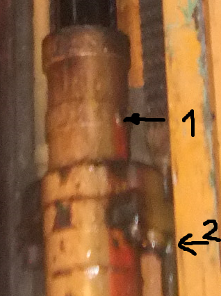

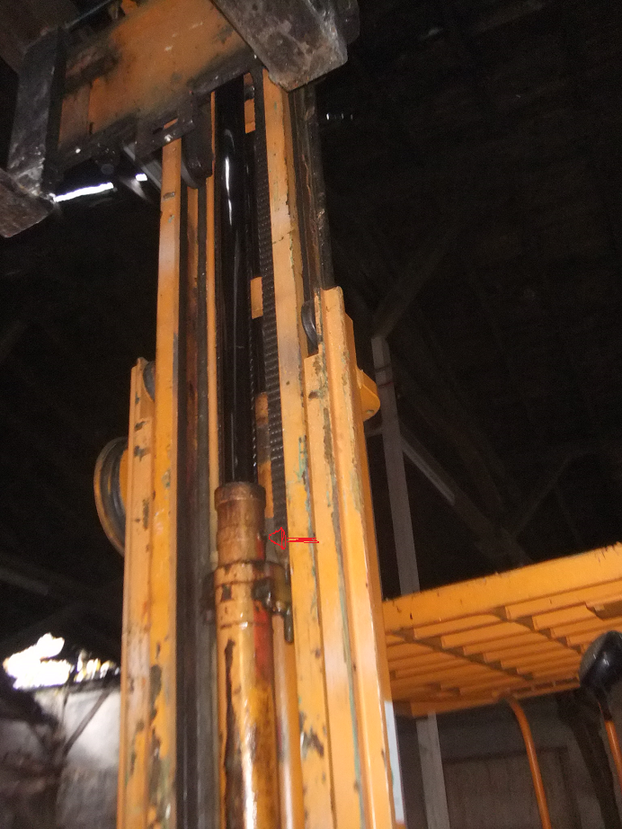

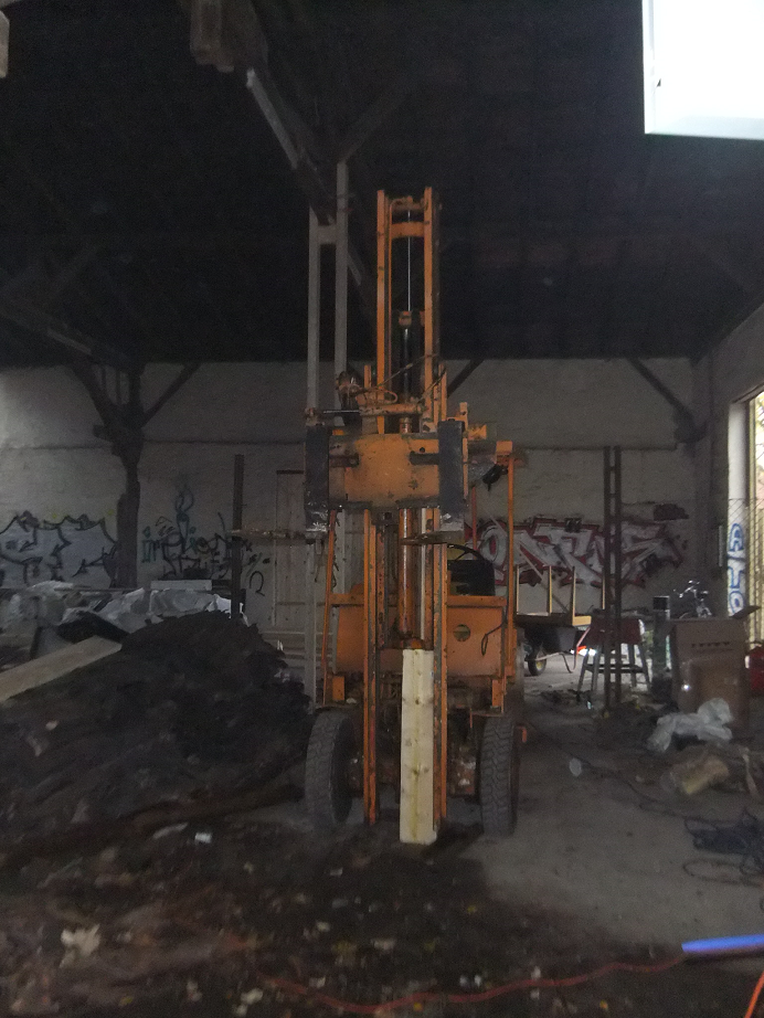

Danke für deinen sehr konstruktiven Beitrag. Der Stapler hat einen Hub
von 4,20m. Das schafft er mit zwei großen Hydraulikzylindern. Detailfoto
kommt noch.
Ich brauche den Stapler zum Entrümpeln einer Halle. Eher gelegentlicher
Einsatz - aber er fehlt dann doch.

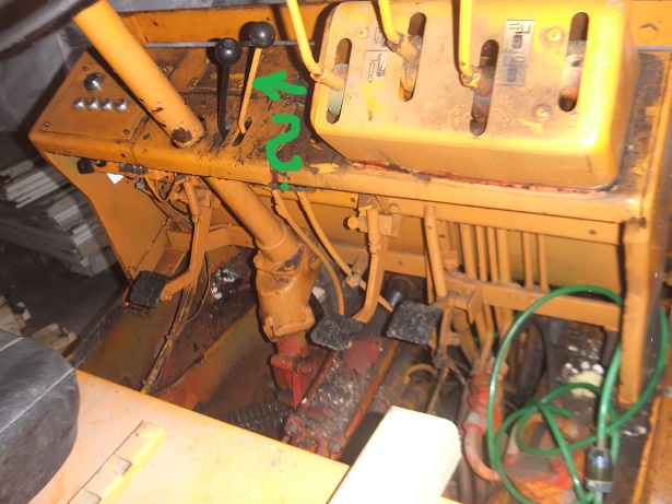

#5618832
> kommt noch.
Besseres Foto wäre ganz gut; denn auf dem sind die Hubzylinder nicht so
recht erkennbar.
Es würde aber auch reichen, wenn Du beschreibst:
a) haben die Zylinder die gleiche Länge?
b) werden sie BEIDE über nur EIN Steuerventil mit Öldruck versorgt?
Im Foto ist nur der kleine (horizontal angeordnete) Hydr.-Zyl. deutlich
erkennbar.
Zur seitlichen Verschiebung der Staplergabeln?
Wenn ja - ist eine feine Sache.
Erspart viel "genaues" Anfahren, wenn man z.B. in Hochregalen Paletten
einstapeln will.
Zu den Hubzyl.:
Wenn a) und b) zutreffend sind, wird der Hub mit zwei Zyl. kleineren
Durchmessers bewerkstelligt.
Kann man auch so machen.

#5619263
Ich habe es so verstanden, dass der Stapler ein dreiteiliges Hubgerüst
hat und für beide Ausschübe getrennte Zylinder verwendet werden.
Dann lässt sich höchstwahrscheinlich einer stilllegen auf Kosten der
Hubhöhe.

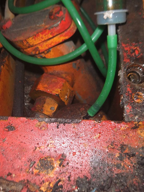

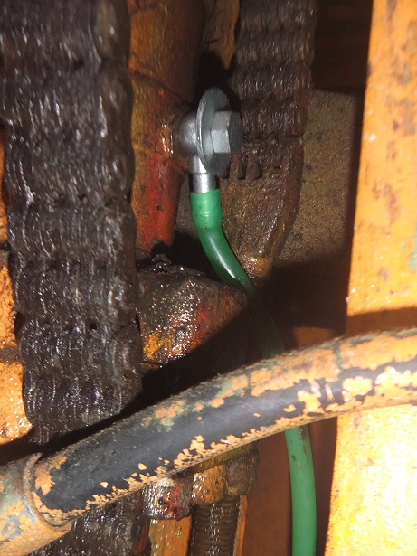

Gast #5621004
danke für das rege Interesse. Ich werde jetzt erstmal an den Nippel -
saß da, wo der rote Pfeil ist - einen Gummischlauch anschließen, der zum
Hydrauliköl-Behälter führt. Das sollte den Stapler wieder einsatzfähig
machen. Langfristig - wenn ich mal viel Zeit habe - werde ich mal den
Kopf vom Zylinder abschrauben und schauen, ob ich an die Dichtung
rankomme.

#5621322
Nimm besser einen transparenten PVC-Schlauch, weil Du dann feststellen
kannst:
a) ob die Leckmenge an Öl zunehmend ist
b) welcher Rotz Dir da herausgedrückt wird
Vergiß auch keinesfalls, das ausgetretene Öl zu filtern, bevor Du es
wieder dem Hauptbehälter zuführst!
> machen.
Ja, mit Einschränkungen.
> rankomme.
Wenn ich Dir raten darf:
Laß Dir nicht allzu viel Zeit damit, den Zyl. zu reparieren.
Wenn er Standard-Dichtungen hat, kosten die nicht recht viel.
Je länger Du aber den Zyl. defekt betreibst, um so mehr erhöht sich das
Risiko, daß der Kolben Längsriefen im Zyl. durchzieht.
Wenn das der Fall ist und Du weder nachhonen, noch Übermaß-Kolben
herstellen kannst, wirst Du den Zyl. verschrotten können.
Und wenn im Zyl. erhöhter metallischer Abrieb erzeugt wurde, kannst Du
die Hydr.-Pumpe meistens auch gleich mit verschrotten.
Bei Staplern sind das nämlich überwiegend stinknormale Zahnrad-Pumpen.
Die auch so gut wie nie am "Zahnflanken-Tod" "sterben", sondern am
"Druckverlust-Tod" ihrer Zahnräder in den Spalten gegen die Gehäusewand.

Der Stapler hat 3to Eigengewicht. Er kann 1,5to sicher 4,20m stapeln.
Ich habe nicht vor, Lasten zu stapeln. Ich habe einen Arbeitskorb, mit
dem Arbeiten am Hallendach möglich sind. Arbeitshöhe ist dann 6,20m.
Unterkante First-Kehlbalken ist 6,80m. Fehlen also ca 60-80cm. Diese
80cm bekomme ich sicher auch anders hin. Bei einer üblichen Lastannahne
von 200kg für einen Arbeitskorb wäre die Statik auch bei 6m Hubhöhe
sicher kein Problem.
Ja, sollte unproblematisch machbar sein.
Mein Spezl und ich verwenden dazu Gitterboxen, die etwas modifiziert
sind.
Untersteg eingeschweißt, damit die keinesfalls von den Gabeln "abkippen"
können.
Unsere Gabeln haben wir alle am Ende durchbohrt.
Um "Abrutschen" von irgendwas kontern zu können.
Die Gleitfähigkeit von Stahl/Stahl darf man nicht unterschätzen.
Besser kontern, um alle Eventualitäten "erledigen" zu können.
Grüße
>> L. H. schrieb:
>>> Nein, man kann den Kolben (samt Stange und Kopfteil des Zyl.) aus dem
>>> Zyl. per Hebezeug herausziehen.
>> o.k. Die Verschraubung des Zylinderoberteils sieht beherrschbar aus. Das
>> trau ich mir zu und werde es probieren.
> Ja, versuch, die Verschraubung zu lösen.
> "Carambier" die vorher ein.
> Und danach setz ringsum um das Gewinde Hammerschläge.
> Nicht gerade mit einem Fäustel, sondern mit einem Hammer von ca. 100 bis
> 200g.
> Damit kannst Du "Impuls-Schläge" erzeugen, die evtl. Rost im Gewinde
> "knacken" können.
Rost in einem verölten System? Unwahrscheinlich. Eher wird das Fehlen
von speziellem Werkzeug ein Problem sein. Auch wird man gewisse
Schutzmaßnamen treffen müssen. Da gibts genug Unfallquellen.
Einige habe ich ja schon genannt.
Vorsicht ist der bessere Teil der Tapferkeit, vor allem bei Dummheit
und Selbstüberschätzung.
#5624622
> einen Gummischlauch anschließen, der zum Hydrauliköl-Behälter führt.
Früher waren da kleine Leckölbehälter dran.
Das mit der Leitung zum Tank ist okay und wurde oft so gemacht.
Ist das ein R9 oder R10?
Die Dichtungen gibt es nicht mehr.
Da sind sogenannte Dachmanschetten drin.
Mach das mit dem Schlauch und für den wenigen Einsatz sollte das
reichen.
Wenn du noch ein bisschen Freude dran haben willst, wechsel das Öl vom
Kohleringfahrschalter.
Die Kohleringe kosteten zuletzt 700 Euro.
Jetzt wirst du keine mehr bekommen.
>> 200g.
>> "knacken" können.
Rost in den Gewinden von Kolbenstangen-Führungen ist gar nicht so
unwahrscheinlich.
Ganz im Gegenteil.
Denn verölt sind Hydraulik-Systeme an sich nur "innerlich", während die
Kolbenstangen-Führungen - völlig egal, ob sie nun mit Innen- oder
Außengewinde eingeschraubt sind - ausnahmslos mit O-Ringen "gegen" den
Öldruck im Zylinder abgeschottet sind.
Welches Problem fehlenden Werkzeuges?
Irgendwie sind ja Kolbenstangen-Führungen auch hineingeschraubt worden.
Da schaut man halt hin und sieht das dann auch.
Und dann hat man die Wahl:
a) sich ein Spezial-Werkzeug herzustellen oder
b) (nur notfalls) ein Konterteil anzuschweißen, um eine
Gewindeverschraubung auch mit Hammer und Meißel öffnen zu können
Und welche Unfallquellen siehst Du denn beim Herausziehen wie
beschrieben mit Kettenzug o.ä.?
Etwa, daß die Kette reißen könnte?
Du "witterst" wohl überall nur Gefahren?
Die als solche gar nicht existieren bzw. zuverlässig "ausgeschaltet"
werden können.
Grüß

Da es sich wohl um die Öffnung am Hydraulikzylinder um eine Vorrichtung
zur Leckagenaufnahme handelt, kann man wohl davon ausgehen, dass
geringste Mengen Öl den Kolben und die damit betroffenen Dichtungen
geschmieren. Heute würde vermutlich dieses Konzept gewerbliche
Umweltauflagen nicht mehr genügen.
Eher unwahrscheinlich das der Zylinderkopf mit Zylinderkopfschrauben
o.ä. befestigt ist. Eher gehe ich mal von einem Rohrgewinde im Kopf
und dem Zylinder aus und der dürfte nur mit einem Spezialschlüssel
zu lösen zu sein.
Kann man auf dem Bild nicht erkennen, aber dürfte damals wohl
Stand der Technik gewesen sein.

Der TO hat ja nicht genau geschrieben was das für einer ist. Die Diesel
waren in dieser Bauart auch damals schon in meinem Umfeld ziemlich
selten.
Das Hubgerüst müsste ein Tele Freisicht Hubgerüst sein.
Früher wurden bei diesen Zylindern die Köpfe mit einem Draht gesichert.
Der Draht ist abgewinkelt und wird in ein Loch gesteckt und dann wird
der Kopf einmal rum gedreht, bist der Draht komplett eingezogen ist.
Leider sind die Bilder nicht aussagekräftig genug.
Wenn man den also lösen will, muss man erstmal den Kopf mindestens
einmal rum drehen und den Anfang (oder das Ende, je nachdem wie man das
bezeichnen will) finden und dann den Draht etwas anheben und den Kopf so
drehen, dass der Draht aus dem Schlitz austritt. Ist der Draht vorne
abgebrochen, wird das schwierig.
Das kann ich aber nicht beschreiben, das ist dann ein Geduldsspiel.
Auf keinen Fall (!) den Draht irgendwie beschädigen, denn dann bekommt
man den gar nicht mehr raus und der Zylinder ist Schrott. Es hilft
ungemein, wenn man beim Drehen den Draht zusätzlich mit einer Zange mit
zieht.
Hat man das noch nie gemacht, ist so ein Zylinder schnell versaut.

L. H. schrieb:
> Warum ist bei Dir ein Nippel vorhanden?
Ich vermute:
Der zweite Hubzylinder hat oben eine Rücklaufleitung - ist also
doppelwirkend. Es gab somit Hubzylinder dieser Größe einfach- und
doppelwirkend. Sie wurden daher doppelwirkend gefertigt und unten -
einfachwirkend eingebaut.
Deine spezielle Still-Kompetenz ist für mich natürlich ein unerwarteter
Glücksfall. Anbei eine Vergrößerung des Kopfes. (1) ist das Gewinde für
den Nippel. (2) sind 4 Muttern auf Stiftschrauben (?) - die
augenscheinlich den Kopf auf dem Hubzylinder halten. Ich gehe davon aus,
dass nach lösen der Muttern der Koppf relativ leicht nach oben
abzuziehen ist. Macht aber nur dann Sinn, wenn Aussicht besteht, den
Kopf neu abzudichten - was nach deiner Aussage sehr fraglich ist.
Ein Gabelsatapler ist für alles Mögliche sehr nützlich und ich würde ihn
gern erhalten. Wie schätzt du die Möglichkeit ein, ihn mit einem anderen
Hubmast auszustatten?
Cerberus schrieb:
> Wenn man handwerklich was drauf hat, aber kaum was für
> einen Akademiker ohne Praxis.
Ich schraube seit ich 16 bin an Mopeds (Zündapp, Kreidler, Heinkel A0),
Autos, zuletzt Multicar M25. Bei einem 180D habe ich mal die Karten
gelegt. Ein Brezelkäfer hat mich mal zu der Erkenntnis gebracht, dass
ich mir besser ein modernes Auto zulege und die Finger von Oldies lasse.
Gewisse handwerkliche Fähigkeiten sind aber sicher noch vorhanden.

Ein guter Mechaniker muss nicht zwingend ein guter Fotograf sein.
1. JPG nutzen, PNG ist für Fotos ungeeignet.
2. Wenn man sieht das das Foto nix geworden ist dann einfach ein neues
machen. Das geht bei der digitalen Fotografie super, weil man hier
keinen Film verschwendet.
#5626027

Wenn ich dir wirklich einen guten Tipp geben darf, schau dass du einen
R50 mit einer einigermaßen guten Batterie bekommst. Da sind wichtige
Teile noch lange über weite Teile der Serien gleich.
Die Technik ist einfach und zuverlässig.
Bild sehe ich leider nichts drauf.

#5626641
Naja - wenigstens Deine Beschreibung ist so gut, daß man sich das auch
vorstellen kann. :)
Was Du beschreibst, setzt voraus, daß hier im Bild
https://www.mikrocontroller.net/attachment/382665/Neue_Bitmap__2_.png
a) das obenliegende zyl. Teil1 (auf Höhe Ziffer 1) mit seinem kleineren
aD in das darunterliegende zyl. Teil2 (auf Höhe Ziffer2) mit seinem
größeren aD eingeschoben werden kann, weil der aD von Teil1 ca. iD von
Teil2 ist
b) in beiden Teilen auf gleicher Höhe eine "halbe" Ringnut vorhanden
sein muß, damit man da überhaupt einen "Blockier-Draht" einziehen kann
a)+ b) ergeben, daß die Verbindung zwischen Teil1 und Teil2 keinesfalls
eine Gewindeverbindung sein kann.
Weil bei Einschrauben bzw. einer vollen Umdrehung von Teil1 in Teil2 der
eingeführte Draht durch die Gewindesteigung sofort gequetscht werden und
damit weiteres Drehen von Teil1 blockieren würde.
Richtig so weit?
Ist eine ganz interessante Blockier-Möglichkeit, bei der ich nur eine
"Schwachstelle" sehe:
Den Passungs-Spalt, in den Wasser eindringen kann.
Besser wäre es deshalb, den größeren D oben und den kleineren unten
anzuordnen, weil dabei der größere D den kleineren "glockenartig"
schützt.
Der eingezogene Draht hat(te) Federstahl-Güte?
> abzuziehen ist.
Ja, das dürfte so sein.
Weil sich mir die Vermutung aufdrängt, daß die vier (mit Muttern
gesicherten) Madenschrauben in die Rundnut gesetzt sind, um sich das
Ein-und Ausziehen eines Drahtes "ersparen" zu können.
Ob bei Dir wirklich die "Draht-Lösung" (als originale) vorliegt/vorlag,
kannst Du ganz leicht verifizieren:
Indem Du auf dem Teilkreis-D-Umfang, auf dem die vier Madenschrauben
sitzen, nach einer schiefen Ebene suchst, an deren tieferem Ende ein
Loch vorhanden ist bzw. sein muß.
Dieses Loch ist die "Übergangs-Stelle" für einen einzufädelnden Draht in
eine (komplett kreisförmige) Ringnut.
Und weder ohne eine schiefe Ebene, noch ohne ein Übergangsloch in die
Ringnut kann man, rein technisch gesehen, so einen Blockierdraht
überhaupt "einfädeln".
Daß dort auch entspr. Biegeradien vorhanden sein müssen, die das
Einfädeln begünstigen können, ist zwar selbstverständlich, aber bzgl.
Verifizierung nebensächlich.
Du kannst Dir das so vorstellen:
Im Teil1 ist in der (halbrunden) Ringnut eine senkrechte Bohrung
gesetzt.
Geringfügig größer als der Draht-D.
In die kannst Du den vorgebogenen Draht so einstecken, daß er bei
Weiterdrehung von Teil1 in die komplette Ringnut eingezogen werden kann.
Und bei umgekehrter Drehrichtung auch wieder ausgezogen werden kann.
Die Problematik, die foldi bei einem abgebrochenen Draht (am nicht
abgewinkelten Ende von ihm) nannte, sehe ich nicht ganz so.
Weil man den Draht nur "freischneiden" muß, daß er über die schiefe
Ebene wieder "herauslaufen" kann.
Was natürlich voraussetzt, daß man ihn aus der Ringnut etwas herausheben
können muß, damit er auf die schiefe Ebene "einlaufen" kann.
Egal:
foldi erwähnte nichts von Madenschrauben o.ä.
Such also nach der schiefen Ebene + Loch.
Und wenn Du das nicht findest, war da auch nie ein Blockierdraht
verbaut.
Anstelle einer schiefen Ebene könnte auch einfach in den Umfang am Teil2
eine Nut eingefräst sein, die das Einfädeln ebenfalls erlauben könnte.
Denke, da könntest Du etwas mißverstanden haben.
Die einzige Dichtung, die hier bei einem einseitig beaufschlagten Zyl.
"lecken" kann, ist nur die Kolbendichtung.
Im Kolbenstangenführungs-Teil brauchst Du - außer dem ganz oben
liegenden Abstreifer - keinerlei Dichtungen mehr.
Wozu denn?
Was Dir beim Kolben an Öl "durchpfeift", drückt es (beim max. Hub) am
Nippel heraus.
Menge kannst Du, wie schon empfohlen, kontrollieren.
Vielleicht auch besser, wenn Du das Öl nicht direkt in den Haupt-Tank
zurückleitest, sondern in ein Zwischen-Gefäß.
Weil Du damit besser (betriebsabhängig) jeweils die "durchgepissten"
Ölmengen kontrollieren/einordnen kannst.
Grüße
Gast #5650540
Nochmals Dank insbesondere an lh und ff. Hat wegen einer verlorenen
Hohlschraube jetzt etwas länger gedauert. Der Stapler ist wieder
einsatzfähig. Im nächsten Leben werde ich Staplerfahrer.
F. F. schrieb:
> Ja, jetzt weiß ich wieder. DFG 15.
Kannst du mir sagen, wofür der Hebel rechts neben dem Fahrhebel ist?
Gibts bei Still eventuell noch ein Manual zu dem Stapler?
Gast #5650612
Wenn ich mich nicht irre, werden damit die Vorwärts-Rückwärtspedale
blockiert bzw. freigegeben. Ist schon eine Weile her, dass ich das
Modell benutzt habe. Ist halt nur eine Sicherheitsvorrichtung.
