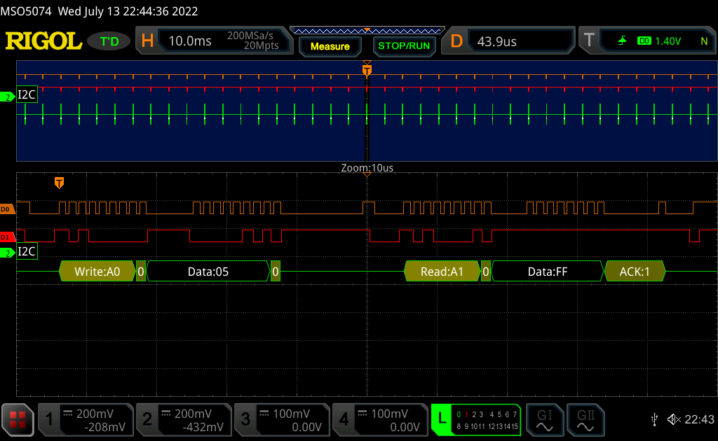

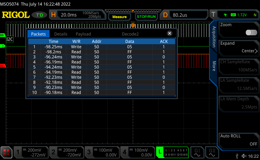

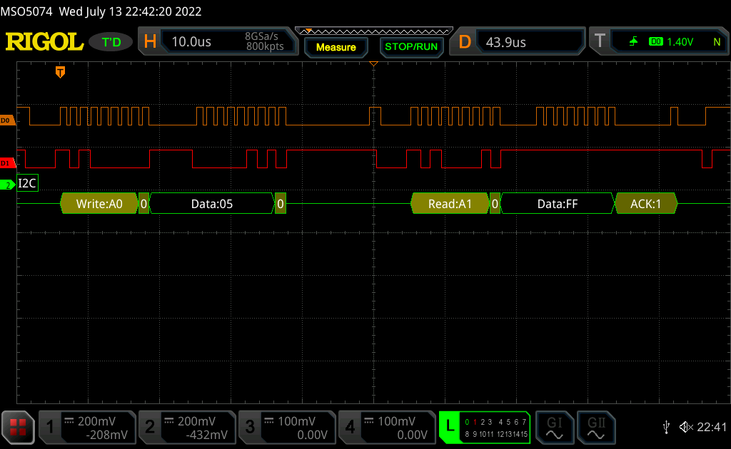

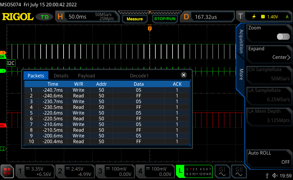

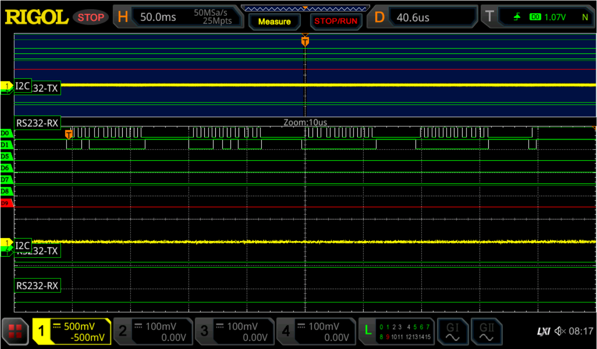

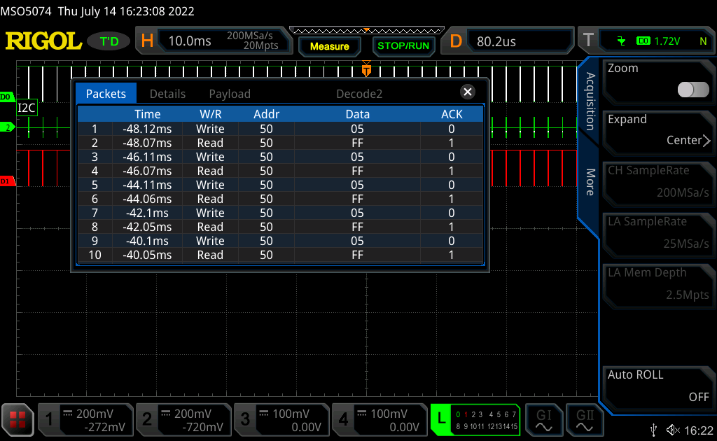

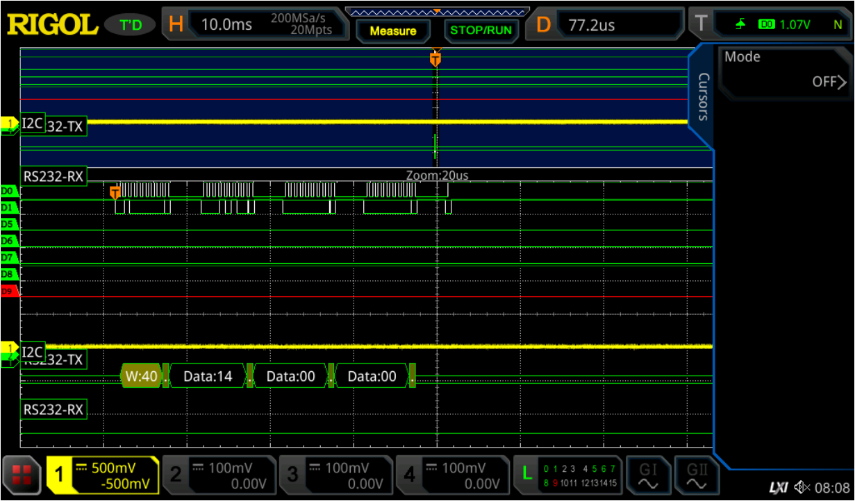

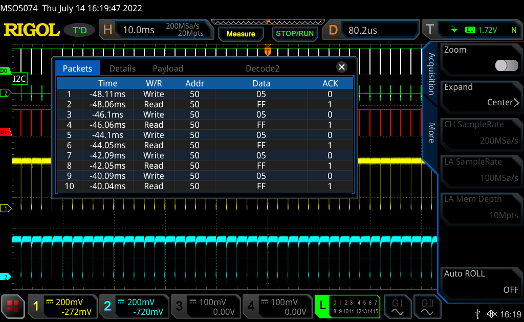

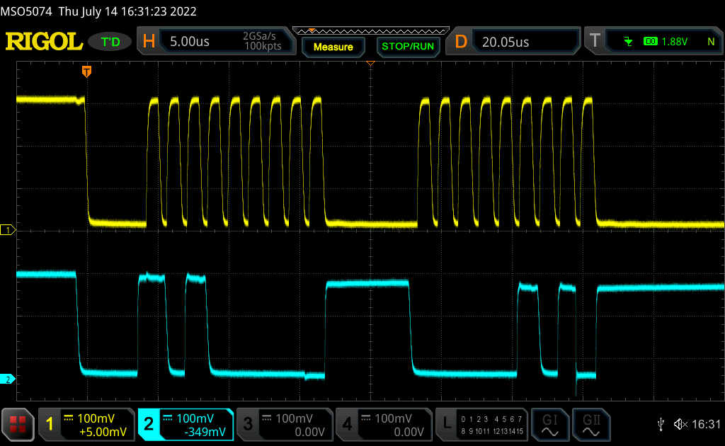

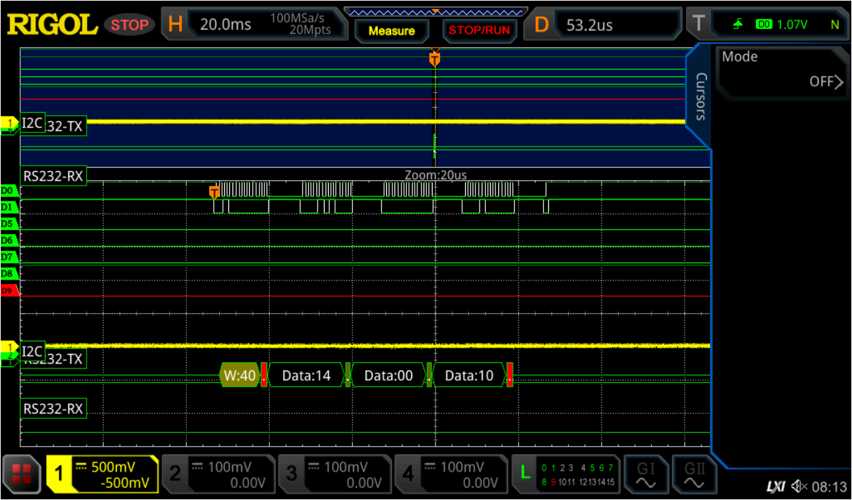

Ein paar Fragen stellen sich mir bei der Protokolldekodierung mit einem
Rigol MSO5074.
Ich lausche (u.a.) auf einem I2C mit knapp 1MHz Clock.
In der Einstellung 50MSa/s(25MPts) wird das nicht sinnvoll dekodiert;
in der Einstellung 100MSa/s(20MPts) klappts knapp;
erst in der Einstellung 200MSa/s(20MPts) wirds zuverlässig.
Handelt es sich, wie ich vermute, um 200-faches Oversampling, oder ist
da noch ein Denkfehler dabei?
Warum ist ein so hohes Oversampling erforderlich - gibts sinnvollere
Einstellungsmöglichkeiten des Geräts?
Wie sieht das bei MSOs anderer Hersteller aus?
Ein Saleae(-Klon) (mit PulseView) analysiert genau den selben I2C mit
10MHz-Rate sehr zuverlässig.
(Klar: die quasi zeitsynchrone Anzeige von allem Möglichen parallel zum
I2C ist auch sehr wertvoll)
Bitte um sachdienliche Hinweise / Erläuterungen!
Dank & Gruß
Hans

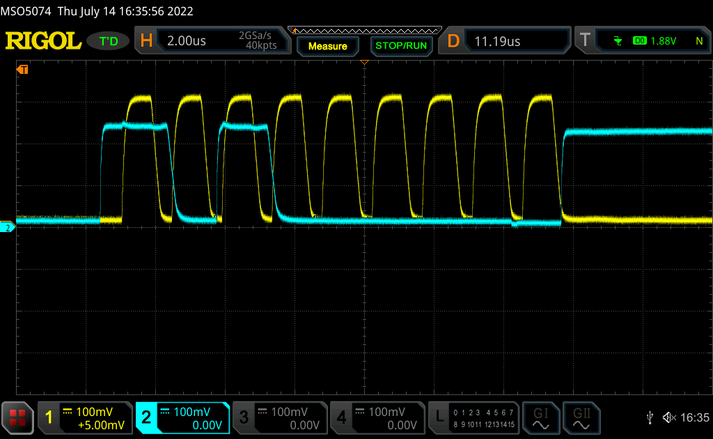

Gast #7123180
> messe ich I²C-Signale mit möglichst viel Oversampling, um das Timing
> genau zu bestimmen und etwaige "Glitches" zu sehen.
Natuerlich. Als erstes schaut man sich immer mal die Analogsignal
an damit man weiss das die Physik auf dem Board stimmt.
Vermisse ich irgendwie in den Bildern der TOs.

OP #7123954
nicht wirklich:
Handbuch, Abschnitt "LA Sample Rate":
"LA sample rate is displayed under the LA SampleRate menu. To indirectly
modify the LA sample rate, rotate the Horizontal SCALE knob to adjust
the horizontal time base or modify the memory depth"
und Abschnitt "LA Memory Depth":
"The LA memory depth will change with the memory depth of the analog
channel, and cannot be set separately. The maximum LA memory depth is
25 Mpts"
Es kann also im Prinzip nur die analoge (== gemeinsame) horizontal time
base (== samples / sek ) eingestellt werden.
Die Verkleinerung der Memory Depth bringt in der Wirkung meiner
bisherigen Erfahrung nach nur einen schnelleren Refresh des Bildschirms
(und natürlich weniger Samples zum analysieren…).

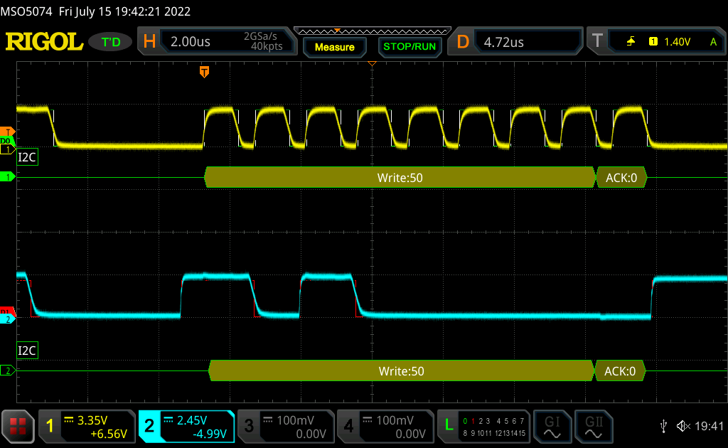

1. Die Signale auf der Signalleitung sind schon sehr kurz im Verhältnis
zu den Signalen auf der Taktleitung. Das spricht schon dafür, dass man
da mit hoher Frequenz abtasten muß.
2. Laut Anleitung kann man I2C Busanalyse auch mit den Analogeingängen
machen. Dann kann man oberen und unteren Logikschwellwert seperat
einstellen (und sich auch anschauen, wie der Signalverlauf aussieht, ob
da z.B. Kapazitäten in der Schaltung die Flankensteilheit
beeinträchtigen).

Gast #7125570
Soweit ich das verstehe, gibt es bei den Logikkanälen des Rigol nur
einen Schwellenwert - dadrunter ist 0, drüber ist 1. Ermittelt wird das
offenbar mit einem Komparator je Kanal. Das ist natürlich anfällig für
Glitsches, Prellen, Einstreuungen ... Einstellen kann man den
Schwellenwert wohl schon in Abhängigkeit von der Logikfamilie (und damit
dem Vcc) die verwendet wird.
Per Definition für Logikfamilien gibt es einen unteren Schwellwert,
unterhalb dessen der Zustand 0 ist und einen oberen Schwellert, oberhalb
von dem der Zustand 1 ist. Dazwischen ist per Definition unbestimmt.
Häufig sind dann Eingänge als Schmidt-Trigger gestaltet, die die
unbestimmten Zustände wegfiltern. Das ist nach dem, was ich jetzt weiß,
bei den Rigol Logikkanälen nicht implementiert, damit sind die
störanfälliger als bei einer korrekten Implementierung der Definition
für Logikfamilen.
Ob das bei anderen Geräten besser ist - wahrscheinlich schon je nach
dem, was für ein Gerät man sich kauft und wieviel Geld man auf den Tisch
legt.
Workaround drüfte beim Rigol tatsächlich die Verwendung der Analogkanäle
mit den dort einstellbaren unterem und oberem Schwellwert sein.
Soweit mein Verständnis bisher - ich lerne ja noch.

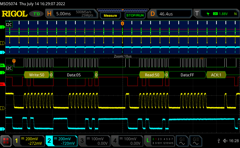

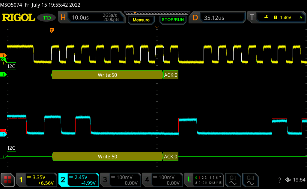

OP #7125723
So ist es.
So ist es.
Separat einstellbar für je 8 Pins.
(semi-active-probe?)
Änderungen in den Einstellungen funktionieren, befriedigen aber meine
Erwartungshaltung nicht vollständig.
Jaaaaaaa…
Ich will aber parallel noch auf mehr Kommunikationskanälen mitlesen -
und da reichen die Analogkanäle nimmer.
Hab mir die Kommunikationskanäle zuerst analog betrachtet, war mit
Flanken, Überschwingen, Jitter usw. soweit zufrieden, und sie dann auf
das digitale Probe umgepinnt (ich weiss, da gelten dann andere
Kapazitäten, Eingangswiderstände usw.; habs auch mit angeschlossenem
Digitalprobe parallel nochmal analog angeschaut).
Mein bisheriger Workaround(1) ist mit deutlich mehr Samples/s zu
arbeiten (mit dem Nachteil deutlich geringerer Speichertiefe).
Ein anderer Workaround(2) ist mit Saleae(-Klon) und PulseView
einzusetzen (mit dem Nachteil dass ich keine Zeitzusammenhänge mehr
sehe).
Meine Verwunderung ist eben, dass Saleae den <1MHz I²C mit 10MHz

Nicht des do trotz, denke ich weis jetzt wo das Problem her kommt.
Bei den LA's die ich einsetze, kann ich das Signal,
zwischen Latch und Sample umstellen,
Wen ich auf LATCH schalte, brauche ich auch höhere Sampleraten dass ich
bei einem schlechten I²C-Bus-Signal, eine saubere Darstellung der Daten
bekomme.
Beim RIGOL, habe ich aber auf die schnelle, keine Funktion gefunden, wo
ich dies umstellen könnte.
Deine 3 Bilder zeigen ja klar dass da wohl ein Glitch gelatcht wurde
und so das Ergebnis logischerweise falsch ist.

Die Beobachtung das erst bei relativ hohen Samplefrequenzen eine
fehlerfreie Dekodierung erfolgt kann ich aber bestätigen.
Wobei einiges dabei auch nicht ganz schlüssig ist.
So wechselt die angezeigte Samplefrequenz für die Digitalkanäle deutlich
wenn ich analogen Kanäle ein- bzw. ausschalte. Merkwürdigerweise ändert
sich aber die Qualität der Dekodierung überhaupt nicht  in dem Moment!
Die wird weder schlechter noch besser
(Siehe Bilder: ANALOG_AN  vs. ANALOG_AUS
Ausser der (de)aktivierung der zwei Analogkanäle wurde hier nichts aktiv
verändert!)
Vielleicht liegt da auch einfach nur ein BUG in der Anzeige der
Samplefrequenz vor (Die sowieso tief in einem Menü versteckt ist und da
nicht direkt einstellbar für die Arbeit nicht wirklich relevant)
Wie der TO habe ich je nach Samplefrequenz drei Zustände:
1. Dekodierung erfolgt fehlerhaft bzw. gar nicht oder nur im Glücksfall.
(Samplerate < 10* fCLK)
2. Dekodierung von Adresse, Datenrichtung und Payload wird zuverlässig
ausgewertet. Das ACK/NAK wird aber teilweise nicht korrekt erkannt (aber
auch rot auf dem Schirm markiert!)
( 10* fCLK <Samplerate < 50* fCLK)
3. Alles Passt
(50* fCLK <= Samplerate)
Kurz noch zu den Möglichkeiten des Skopes:
Samplerate:
Die Samplerate beim Skope ist, wie schon vorher hier im Thread
geschrieben wurde, nicht direkt einstellbar. Sie ergibt sich immer aus
der eingestellten Zeitablenkung in Verbindung mit der eingestellten
Speichertiefe. (Die Samplefrequenz ist so, das immer ein voller
UNGEZOOMTER Bildschirminhalt die eingestellte Speichertiefe
vollschreibt)
Schwellwerte H/L:
Im Analogmodus lässt sich für jeden Kanal (SDA & SCL etc.) jeweils
einzeln EIN Schwellwert im Decoder-Menü  einstellen.  Oberhalb des
Schwellwertes wird HIGH gewertet, unterhalb LOW. Unterschiedliche
Schwellwerte H/L gibt es nicht (Also keine Definition eines „verbotenen
Bereiches“)
Im Digitalmodus gibt es zwei Blöcke a 8 Kanäle.
Pro Block lässt sich ein Schwellwert einstellen. Hier erfolgt die
Einstellung des Schwellwerts allerdings im LA Menü. Es lassen sich Werte
von 0 bis 15V als Schaltschwelle einstellen.
(Maximale Eingansspannung Digital-Tastkopf sind 40V)
Etwas „Strange“ ist das für die Analogkanäle die Schwellwerte im
Dekodermenü festgelegt werden, für die Digitalkanäle aber im LA-Menü.
Wenn man sich die Technik dahinter ansieht ist dann aber logisch, da die
digitalen Schaltschwellen erzeugt werden in dem vom Skope die
entsprechende Vergleichsspannung für die Komparatoren im Aktivtastkopf
bereitgestellt wird. Zum Skope kommt dann nur noch das aufbereitete
High-LOW Signal das so verwendet werden muss wie es kommt.
Für die analogen Kanäle aber steht der Analogwert voll zur Verfügung und
der Zustand wird alleine in der SW bestimmt. Auch kann ein Kanal sowohl
in Dekoder 1 und Dekoder2 gleichzeitig verwendet werden und dabei in den
Dekodern abweichend eingestellte Schaltschwellen nutzen.
Daher macht hier die Einstellung im Dekoder selbst sinn.
Dekoder:
Das Gerät verfügt über VIER Protokolldekoder die individuell
parametriert werden(Protokoll, Darstellung etc.) und einzeln oder
gleichzeitig aktiv sein können. Pro Dekoder können die Signale der
Analog- und Digitalkanäle beliebig gemischt werden.
Ein Kanal  kann auch mehrfach bei verschiedenen Dekodern verwendet
werden.
Neben der Darstellung als Extrazeile unter den Signalen lässt sich auch
eine Tabelle mit den dekodierten Telegrammen einblenden.
Zu den Bildern/Test
Etwas schwierig gestaltete sich dabei der 1MHz I2C Bus, da der ja nicht
so ganz typisch ist. Glücklicherweise habe ich noch eine alte Bastellei
mit einem PIC18F14k22 Und 24LC02 drauf gefunden, die ich mit einem I2C
Minimalprogramm etwas zweckentfremden konnte.
Ganz 1MHz habe ich mit dem Setup nicht geschafft, aber 800kHz läuft
stabil.
Als Pull-UP an SDA und SCL sind 1,8k Widerstände verbaut, die für dieses
Setup @800kHz vielleicht schon eher groß sind. Ich habe für die Tests
jeweils einen Digital- und einen Analogkanal parallel an die beiden
Leitungen angeschlossen, so das man das erfasste LA-Signal und den
tatsächlichen Spannungsverlauf auch gleichzeitig sehen kann.
(Bild: All_Channel)
Wie man am Oszillogramm der Analogsignale auf SDA und SCL sieht ist
diese Frequenz schon nicht mehr ganz so optimal da die Flankenwechsel
auf den beiden Leitungen schon oft eng beieinander liegen und sich
manchmal schon zeitlich etwas überlagern.
Das könnte zumindest eine Fehlauswertung deutlich begünstigen!
(Siehe Bilder: I2C_roh1 & I2C_roh2)
Zu den Messergebnissen bei verschiedenen Einstellungen im Anschluss
(wegen Bilderzahl/Übersichtlichkeit)
#7127423
Hier jetzt noch die konkreten Testergebnisse bei verschiedenen
Sampleraten sowohl mit wie auch ohne gleichzeitig aktivierten
Analogkanälen
BILDER aus vorherigem Beitrag:
Analog_AUS:
angezeigte Digital-Samplerate 12,5 MSa/s, keine Analogkanäle
→ Dekodierung Adresse & Payload Korrekt – teilweise ACK Erkennung
fehlerhaft
Analog_AN:
angezeigte Digital-Samplerate 50 MSa/s, Analogkanäle aktiviert, sonst
identisch zu Analog_AUS
fehlerhaft, Fehlerrate vergleichbar Analog an trotz scheinbar deutlich
höherer Digital-Samplerate
BILDER aus diesem Beitrag :
Analog_AUS25:
angezeigte Digital-Samplerate 25 MSa/s, keine Analogkanäle
→ Dekodierung vollständig korrekt!
Analog_AN50:
Ansicht1:
Informativ-Darstellung des Kurvenverlaufs &
Datentelegramms in normaler Bildschirmeinstellung
(Ohne Analogkanäle)
Ansicht2:
Datentelegramms im Zoom-Modus
(Ohne Analogkanäle)
All_Channel:
Datentelegramms im Zoom-Modus mit Analogkanälen
Was ich aus diesen Bildern (und noch ein paar Tests mehr) entnehme ist,
dass die Ergebnisse/Zuverlässigkeit der Dekodierung für I2C Signale mit
diesen An-und Abfallzeiten durchaus zu den angezeigten Sampleraten passt

Es ist ja so, dass der Status der Analogkanäle bereits jetzt überhaupt
keine Änderung verursacht. Mit Ausnahme der angezeigten MSa/s Zahl im
Infofeld des Untermenüs...
Bei einem Problem mit der Rechenleistung wäre ja das genau gegenteilige
Verhalten zu erwarten. Also das sich die Auswertungsqualität dann beim
zu-/wegschalten verändert.
Habe das ganze jetzt aber auch noch mal mit ~200kHz I2C Clk. getestet.
Genau dasselbe Verhalten wie bei der höheren Clockfrequenz.
Ergänzend habe ich jetzt auch mal die Kurven der Parallelgeschalteten
Digital- und Analogkanäle skaliert genau übereinander gelegt. Da sieht
man gut wie die Schaltpunkte liegen.
Screenshots:
Analog_200AUS:
200kHz-I2C, angezeigte Digital-Samplerate 6,25 MSa/s, keine Analogkanäle
fehlerhaft
Analog_200AN:
200kHz-I2C, angezeigte Digital-Samplerate 25 MSa/s, Analogkanäle
aktiviert, sonst identisch zu Analog_200AUS
fehlerhaft, Fehlerrate vergleichbar Analog_200AUS trotz scheinbar
deutlich
Comb800kHz:
Übereinandergelegte Kurvenverläufe für die Digital- & Analogkanäle
800kHz I2C
Comb200kHz:
200kHz I2C
Chan_Uebersicht:
Informativ- Darstellung des Kurvenverlaufs &
Datentelegramms für die Digital- & Analogkanäle
800kHz I2C
