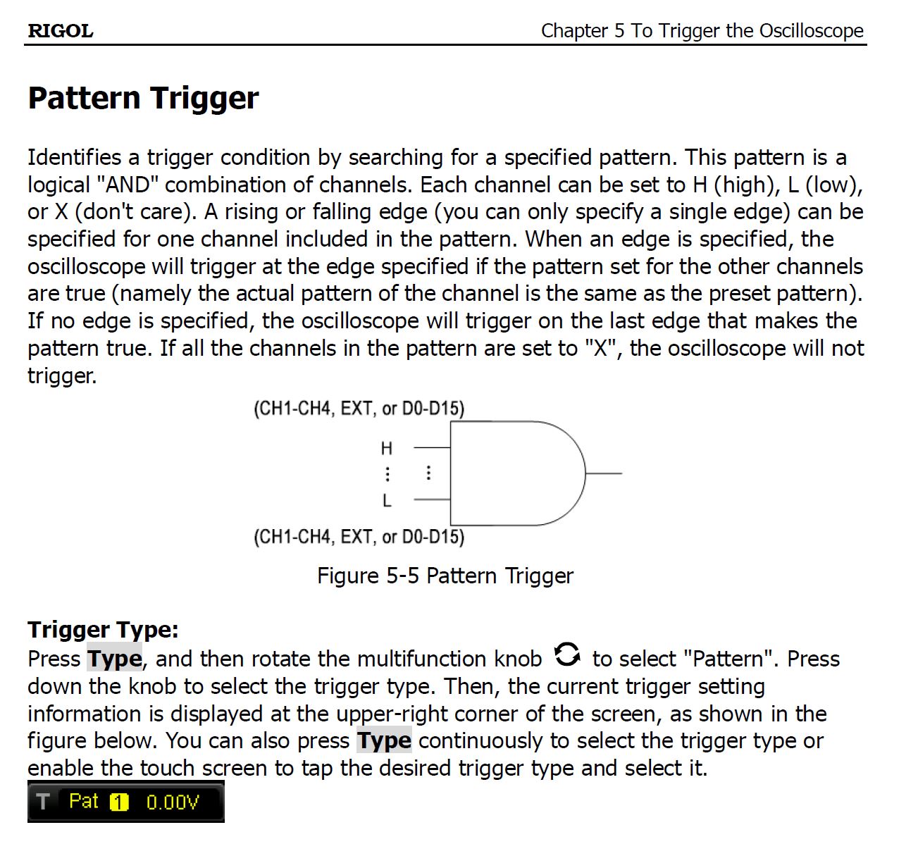

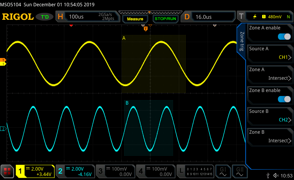

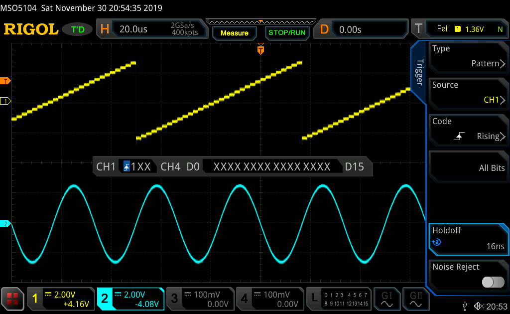

Hallöchen.. Nach ein paar Tagen des Ausprobierens an meinem neuen Rigol Scop hab ich ein kleines Problem festgestellt. Ich möchte zwei Wellenformen gleichzeit triggern. Mein altes Siglent hatte dafür im Trigger Menü die Funktion "Alternate". Damit konnte man zwei Wellenformen mit unterschiedlicher Frequenz auf dem Display darstellen. Beim Rigol gibt es so eine Funktion leider nicht. Ich hab dann ein wenig an den Trigger Einstellungen gedreht und eine Lösung gefunden. Im Trigger- Menü des Rigol Scope gibt es eine Pattern Funktion (siehe Bild 1). Kanal 1 triggert auf einsteigende Flanke und Kanal 2 steht auf High (Bild 2). Damit habe ich es hinbekommen. Allerdings frag ich mich, ob das so richtig ist ? Gruß Rolf

Hallo Rolf Was du gemachst hast, funktioniert nur für ein paar Spezialfälle, wenn zufälligerweise am Triggerpunkt das obere Signal und das untere Signal irgendwie übereinstimmen. Wenn du 1000 Hz an einem Kanal und 1005 Hz am zweiten Kanal misst, bekommst du ohne Alternate nur ein Signal synchronisiert. Das ist hier beschrieben: https://www.youtube.com/watch?v=mBWvClG1cZg Quelle: Beitrag "Rohde Schwarz RTM3004 - merken, wollen oder können die das nicht?" Ich verstehe auch nicht, warum Rigol auf Alternate verzichtet. Die konnten das doch schon richtig gut. https://www.youtube.com/watch?v=jDBjr4mJS9U

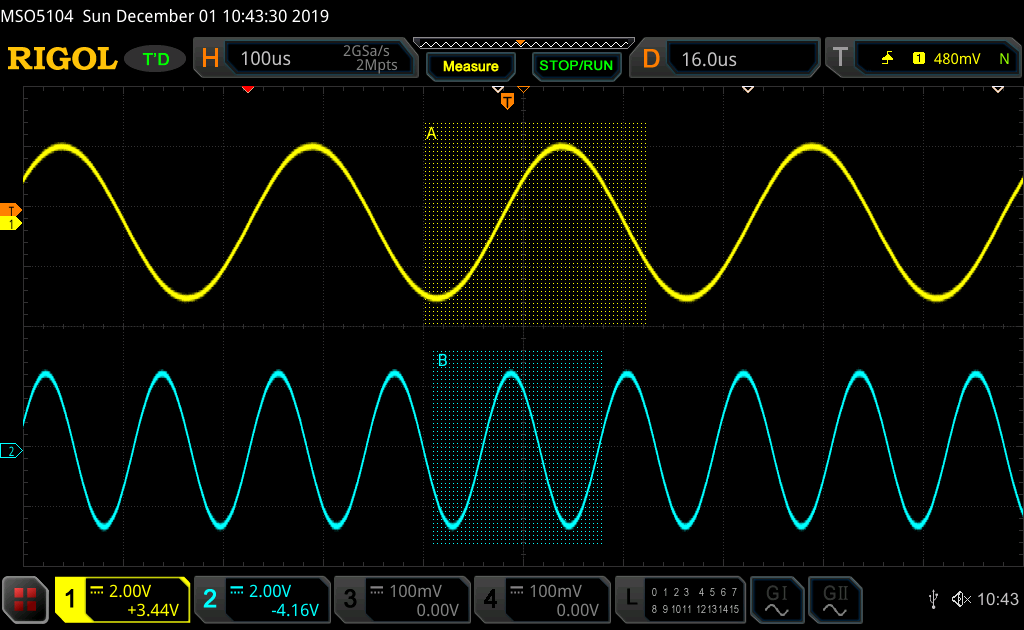

Naja, im Triggermenü findet man tatsächlich nichts, aber ... das Oszi kann zwei Zone Trigger. Und zwar zusätzlich zum normalen Trigger. Man kann also ein kleines Rechteck zum triggern für den einen Kanal zeichnen und ein zweites Rechteck als Trigger für den anderen Kanal. Und dann hat man sogar noch den normalen Trigger für einen dritten Kanal. Habe es gerade probiert mit Zonetrigger für Kanal 1 und normalem Trigger für Kanal 2. Funktioniert recht ordentlich. Wichtig ist eben, dass man das Rechteck für die Triggerzone passend wählt. Also so, dass die Signalform da möglichst nur an genau einem Zeitpunkt je Periode vorbeikommt.
Hallöchen.. Also das mit dem Zone Trigger funktioniert leider nicht. Ich bekomme immer nur einen der beiden Kanäle getrigger. Was mach ich in den Einstellungen falsch ? Einstellung siehe Bild 2. Kanal 2 (blau) wird nicht getriggert.
Das sind VIEL zu große Zonen. Mach die mal möglichst klein. So klein, dann da nur wenige Samplepunkte je Periode drinnen sein können. Ja, so klein wie man sie mit den Fingern gerade noch auf dem Touchscreen malen kann. Noch kleiner geht wenn du Zeit- und Spannungsauflösung änderst. Edit: Der Zonetrigger ist ungenauer wie der normale Trigger. Daher würde ich an deiner Stelle für einen Kanal den normalen Trigger verwenden und für den anderen den Zonetrigger.
Mmm.. hab die Frames jetzt kleiner gemacht. Klappt aber nicht. Ich versteh auch nicht, dass der Trigger-Level einstellbar bleibt (in meinem Beispiel Kanal 1). Auf was für eine Einstellung muss ich den Trigger im Menü stellen ?
Mache nachher mal ein Video. Bin jetzt unterwegs.
Habs mit der Zone Trigger Funktion jetzt hinbekommen. Ist alles etwas fummelig. Mann muss die Frames richtig klein zeichnen um brauchbare Ergebnisse zu erzielen. Kein Vergleich zu einer richtigen Alternate Trigger Funktion :(

Rigol MSO5104 Zone Trigger https://youtu.be/i_kUGeF_-g4 Gruß Rolf
Sehr schönes Video! Danke, dann brauche ich keines mehr machen.

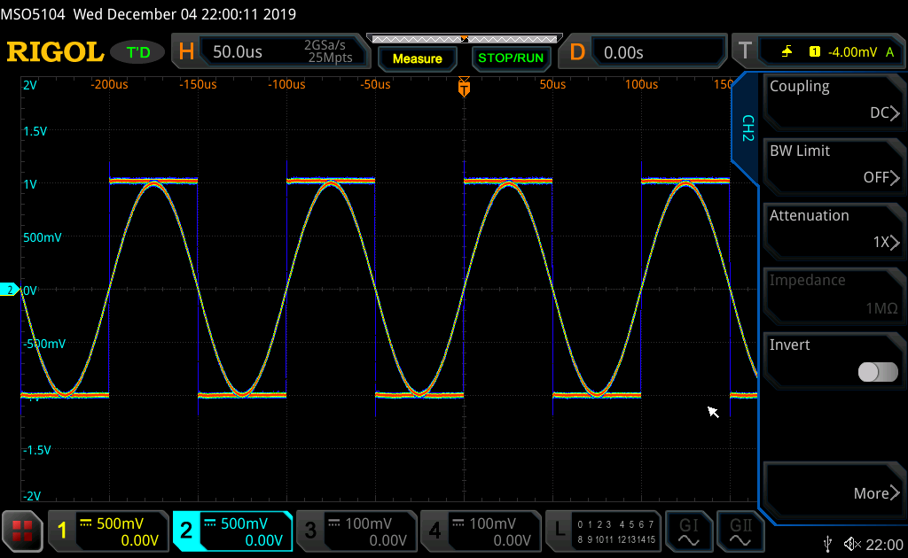

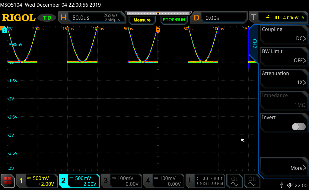

Rolf D. schrieb: > an meinem neuen Rigol Scop Das Teil sieht echt interessant aus, Frage könntest du ein Rechteck und ein Sinus mittig mit 2Vpp einstellen und die hardcopy als Bild zeigen? Dann mit dieser Einstellung die Nullline an die obere TFT Grenze verschieben. Ich hatte welche gesehen die am oberen Rand weiterplotten was zumindest beim Rechteck die sichtbare Anzeige von Vpp unsichtbar macht, aus Vpp 2Vss wird dann 1Vss. Mein Dienst TEK 3014 plottet am oberen Rand dann nicht und man weiss es geht oben weiter.
Beitrag #6062286 wurde von einem Moderator gelöscht.

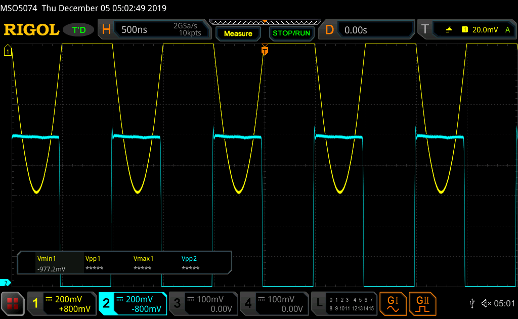

Hallo Joachim Hier die Bilder. Hoffe das ist es was du meinst. Gruß Rolf
Ja, plottet auch oben und unten weiter ... aber zeigt kein Vpp an und auch kein Vmax wenn es oben abgeschnitten wird. Ich habe eine ganz andere Frage die nicht nur dieses Oszi betrifft: Wenn man eine FFT anzeigen lässt, dann kann man ja den Span einstellen. Wenn man die Zeit/Div Einstellung ändert kann man sehr lange Zeiten auf den Schirm bekommen. Das ist nett weil das dann viele Samplewerte sind, aber, ich würde gerne die Samplerate reduzieren. Und das geht. Das Oszi macht in den Einstellungen Acquisition High Res und Mem Depth 200M die vollen 8GSa/s bis 2ms/Div. Bei 5ms/Div geht es auf 4GSa/s runter und so weiter. Passt ja auch wunderbar. Aber ab einem bestimmten Punkt, hier ab 50ms/Div wird die FFT nur noch auf dem halben Schirm angezeigt und bei 100ms/Div nur noch auf 1/4 des Bildschirms. Warum ist das so? Das sind doch weiterhin 200MSamplepunkte, da könnte doch einfach wieder die FFT gerechnet und auf der vollen Breite angezeigt werden. Und dann gibt es noch Aliasing. Das macht das Gerät schon sehr gut, aber wenn ich manuell die Speichertiefe sehr gering einstelle, dann reicht eben die Samplezahl nicht mehr um Aliasing zu verhindern bei großen Zeit/Div Einstellungen. Was ist da gerne mal sehen würde wäre Folgendes: Statt irgendwann die Samplerate zu reduzieren könnte das Gerät immer mit der maximalen Samplerate abtasten und dann einen Wert für Maximum und einen für Minimum speichern. Wenn also nicht genug Speicher da ist um genug Samples darzustellen, dann wird bekomme ich eben für jeden Samplezeitpunkt nicht einen Punkt, sondern einen vertikalen Strich von Minimum bis Maximum angezeigt. Also quasi einen Balken. Der ist so breit wie die Samplezeit. Dann sehe ich zwar als Anwender auch nicht mehr, weiß aber, dass das Signal innerhalb dieser Zeit zwischen dem oberen und unterem Ende des Balkens hin und hergewechselt ist. Ist das grob verständlich? Ja der Aufwand wäre eben, dass man dann zwei Werte speichern muss. Aber ich finde das eine bessere Lösung wie Aliasing. Beispiel: Ich lege den Speicher auf 1k Samplepunkte fest. Und gucke mir einen 25 MHz Sinus an. Bei 10 ns/Div und 10 Divs auf dem Schirm sind das also 100 ns horizontal. Da macht das Oszi 8GSa/s. Passt, denn bei 8GSa/s sind das 800 Sample in 100 ns, das passt in den 1k Sample Speicher. Bei 20 ns/Div geht das nicht mehr, es wären 1600 Samples, also zu viele für den Speicher. Also geht das Gerät mit der Samplerate runter, auf 4GSa/s und es passt wieder. Und so weiter ... bei 1 us/Div sind es dann nur noch 200 MSa/s. Tja und da wird mir ausch schon der 25 MHz Sinus falsch angezeigt. Genau da hätte ich gerne eine Option mit der ich folgendes einstellen kann: Es wird weiterhin mit maximaler Abtastrate abgetastet, und mir werden dann eben viele Samples zu einem vertikalen Baklen zusammengefasst. Besonders cool wäre da ja ein Intensity Grading oder so, aber muss nicht sein, ein einfarbiger Balken ist besser wie eine fehlerhafte Darstellung.
Rolf D. schrieb: > Hoffe das ist es was du meinst. fast Gustl B. schrieb: > Ja, plottet auch oben und unten weiter echt blöd das irritiert mich schon wieder, warum machen die das? Wenn das Teil oben aus der Auflösung 8 bit raus ist dann weiss das der Oszi bei ADC max!, es sollten ADC Werte am oberen Ende nie angezeigt werden. bei DVM wird ja auch overload gezeigt und keine Phantasiewerte. Bei 8Bit ist 254 noch OK aber bei 255 weiss man nie ob sich nicht 256 oder mehr dahinter verbergen. Tek soll ja 9 Bit haben, ein Bit mehr wäre schön vor allem in der über 1000€ Klasse, dafür könnte man auf anderen SchickMicki verzichten.

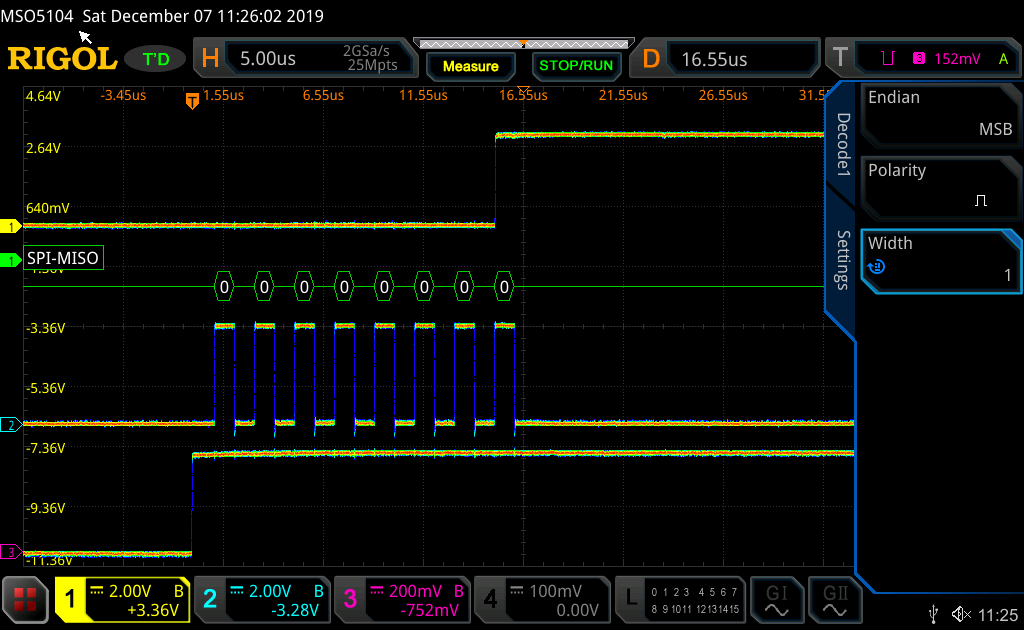

Hallöchen.. Habe da einen Fehler beim Laden von Storage Setups bemerkt. Der Parameter "Width" in den "Decoder Settings" wird nach dem laden eines Storage Setups immer auf 1 gesetzt. Gruß Rolf

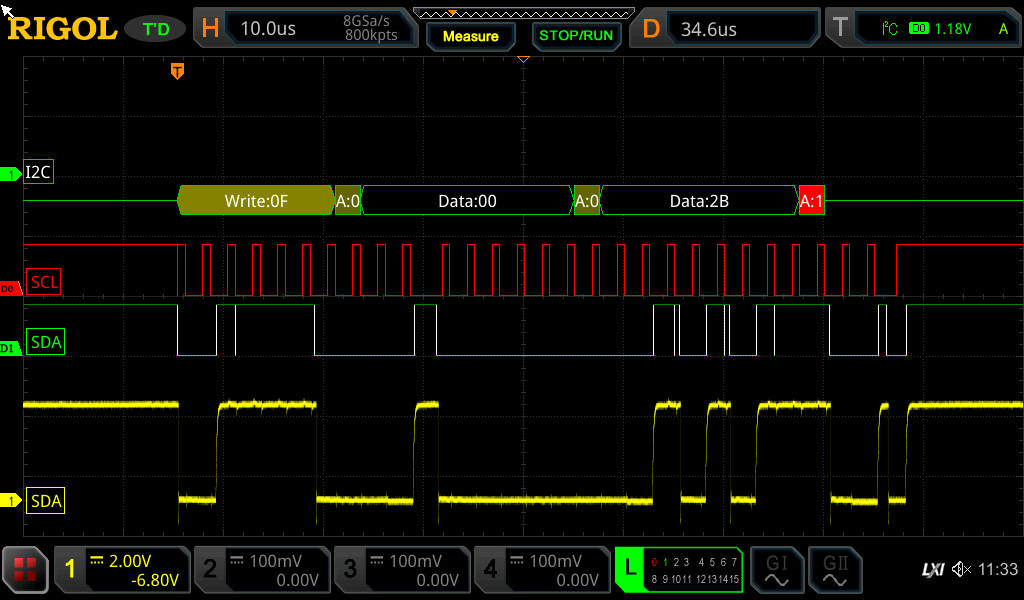

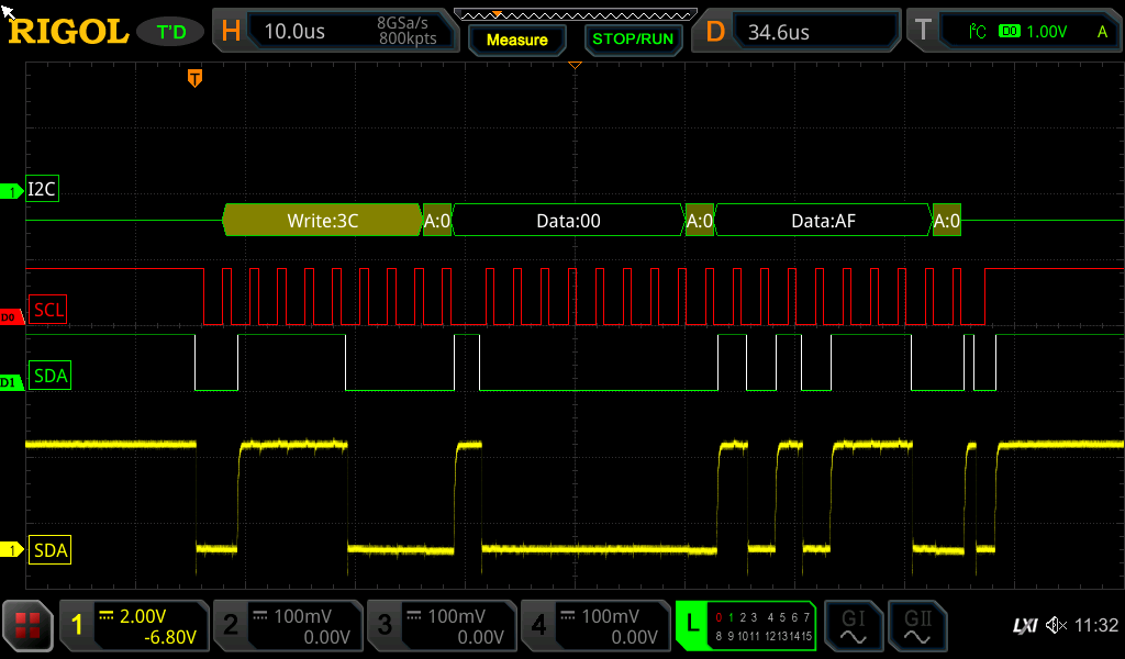

Hallöchen.. Gestern kam mein Tastkopf für den Logikanalyser. Hab den dann gleich mal an dem I2C Bus von meinem OLED-Display ausprobiert. Allerdings musste ich die Hysterese-Einstellung für den Tastkopf von 1.40 Volt auf 520mV senken, da sonst die Abtastung nicht fehlerfrei funktioniert. Ich vermute, dass es an den Pegel-Flanken meiner Schaltung liegt. Die Datenleitungen SCL und SDA sind mit jeweils 4.7K Ohm Pullup Widerständen ausgestattet. Vielleicht sollte ich diese gegen 1K Ohm Widerstände austauschen. Gruß Rolf
Dazu kann ich nichts sagen, aber ich möchte darauf hinweisen, dass man auch mit den normalen Analogeingängen I2C, SPI, UART, ... ddekodieren kann. Schön wäre ein Schaltplan von dem Logiktastkopf, dann könnte man den vielleicht günstiger nachbasteln.

Hallo zusammen.. Ich habe die Pullup Widerstände an den Datenleitungen SCL und SDA von 4.7k Ohm auf 1K Ohm ausgetauscht. Die Flanken sehen jetzt etwas besser aus und der maximale Hysteresen Pegel liegt bei ca. 1.0 Volt. Um die die Flanken zu verbessern könnte man noch einen Schmitt-Trigger zB 74HC14 vorsehen. In meiner Schaltung werde ich das aber aus Platzmangel so belassen. Bild 1: Hysterese bei 1.00 Volt Bild 2: Hysterese bei 1.18 Volt Gruß Rolf

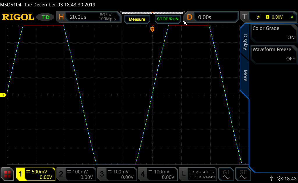

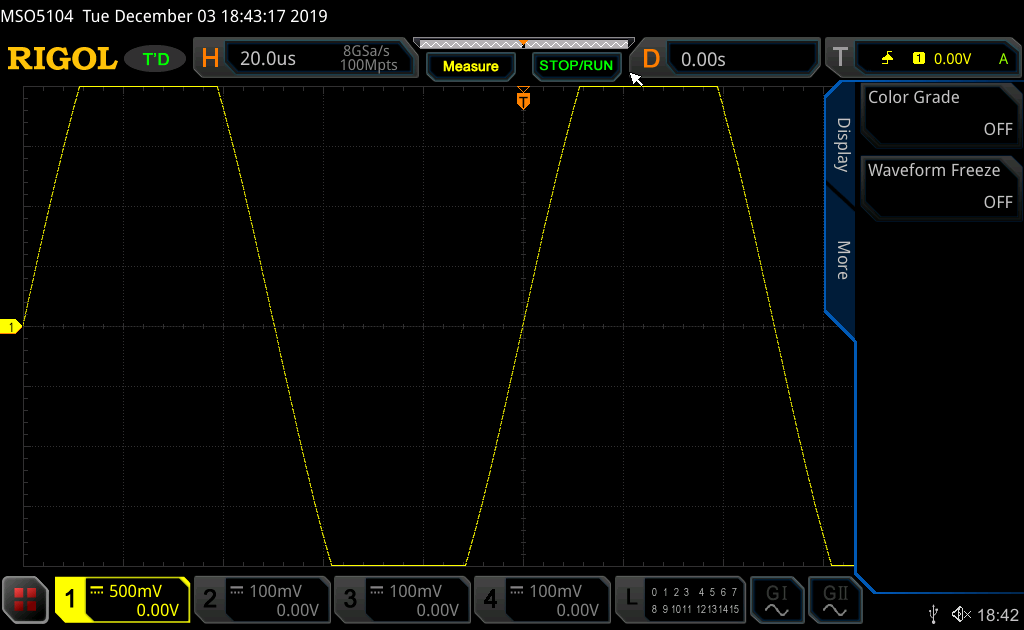

Rolf D. schrieb: > Hier die Bilder. Hoffe das ist es was du meinst. > > Gruß Rolf ja danke, aber wie hast du das eingeschaltet? wo im Menü? meine PWM ist invers und ich habe eine Weile suchen müssen um den INV Schalter zu finden, aber deine rote Linie die das ausserhalb zeigt finde ich nicht, was ich aber sehe ist, wenn man ausserhalb des Screens ist wird am Rand nur noch "zart" geplottet, immerhin ein Indiez.
Hallo Joachim..
Du musst die Funktion "Color Grade" einschalten ("Display" Taster
drücken und "More" auswählen).
Gruß Rolf
danke

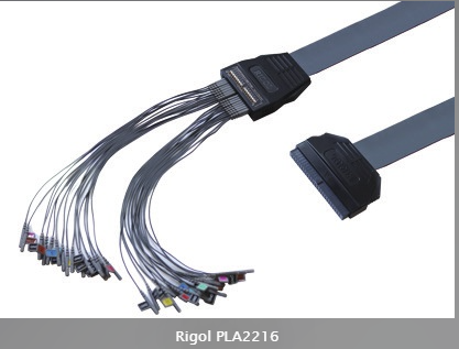

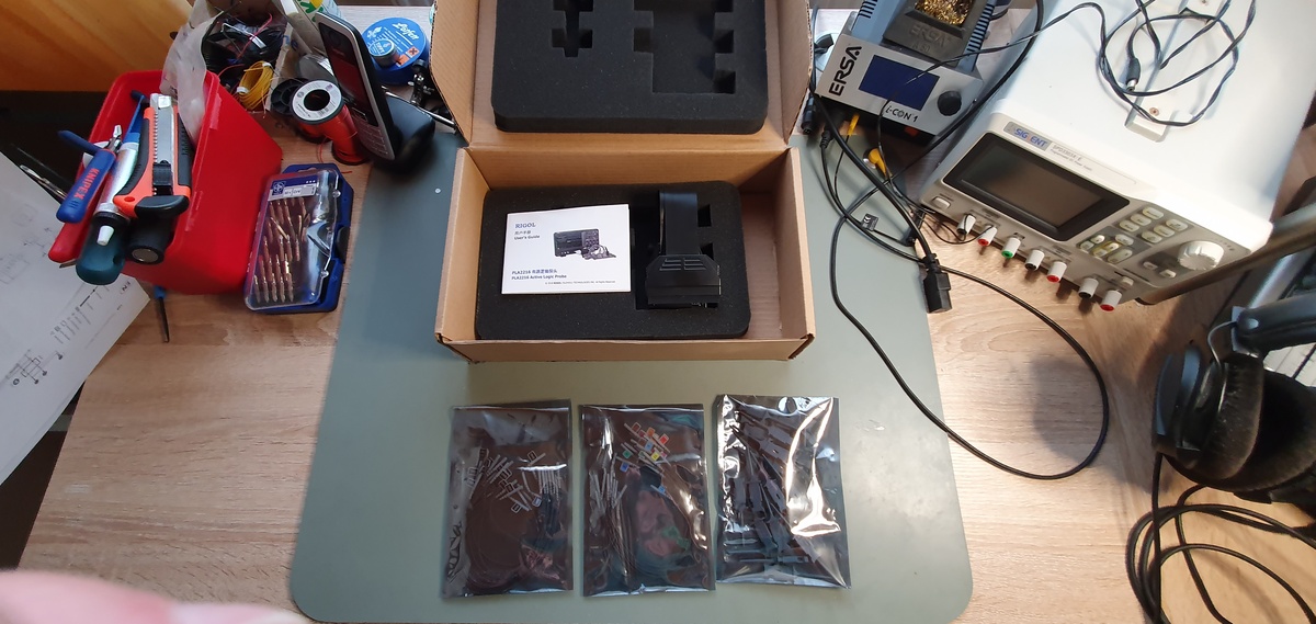

Hallo zusammen Ich verkaufe ein PLA2216 Logik-Tastkopfset (16 digitale Kanäle + 16 Masse) für die Rigol MSO5000 Serie. Kaum benutzt und alles mit Original Verpackung. Funktioniert einbandfrei. Preis inkl. versicherten Versand: 159,- Euro Es kann mit Paypal bezahlt werden. Der Original Preis liegt bei 355,- Euro. Link: https://www.batronix.com/versand/oszilloskope/Rigol-MSO5104.html
