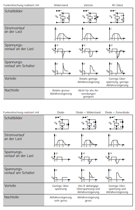

Dazu gehört dann die obligatorische Flyback-Diode. Ich habe jetzt auch
an einer Stelle gelesen, dass man zu der Diode noch einen Widerstand
setzen sollte, um die Lebenszeit des Relais zu verbessern. Eine
Begründung dafür (und auch eine Dimensionsangabe des Widerstandes) fand
ich nicht. Weiß da jemand mehr?

#7233526
ohne vom fach zu sein, möchte ich den widerstand neben der freilaufdiode
mit spannungsbegrenzung erklären wollen. die induktionsspannung ist laut
buch von der größe des widerstandes zwischen den
drahtenden(schalterpole) der spule abhängig . wenn gut isoliert ist auch
die spannung hoch.
https://www.elektrotechnik-fachbuch.de/e_grundlagen_kap_07_2v2.html
unter 7.2.9 ausschaltvorgang.

Gast #7233648
Keks F. schrieb:
> Ich habe jetzt auch
mit einem Widerstand in Reihe zu der Freilaufdiode nimmt der Spulenstrom
schneller ab und die Kontakte öffnen schneller, das schont die Kontakte.
Nach dem Abschalten fließt im ersten Moment der Spulenstrom durch den
Widerstand. Die Spannung darf dabei nicht höher werden als die
Sperrspannung deines Schaltelements. Bei einem Spulenstrom von 200mA und
einer Sperrspannung von 80V darf der Widerstand also max. 400 Ohm sein.
OP #7233757
danke für deine Antwort.
Ich finde das Prinzip dahinter sehr interessant, habe es aber glaube ich
noch nicht ganz verstanden.
Wieso nimmt der Spulenstrom schneller ab, wenn ich den Stromfluss
begrenze?
Oder geht es darum die Ladung über den Widerstand thermisch "zu
verwerten"?
Entsprechend müsste der Widerstand dann ja so gering wie möglich sein,
um so viel Ladung abzubauen wie möglich. (P = I²R, aber I = V / R)
Mit welcher Leistungsklasse müsste ich dann den Widerstand bemaßen? Bei
der Diode habe ich einfach die höchste Spannung aus der Reihe genommen,
es kostet ja tatsächlich nicht mehr (dazu gleich mehr).
Ich habe bevor ich das hier geschrieben habe, versucht mich etwas
einzulesen, damit meine Fragen hoffentlich nicht zu dumm sind, und bin
auf diese Quelle gestoßen:
https://electronics.stackexchange.com/a/115859
Es scheint mir so, als wäre die Diode dazu da, das Treiberelement des
Relais zu beschützen (klar), aber zu Lasten des Relais (neue Erkenntnis
für mich), weil der Strom ja entsprechend nachzirkuliert wird.
Aber ein Relais altert doch aufgrund folgender Faktoren:
1) Wenn es an ist
2) Beim An- und Ausschalten, wenn es zu lange dauert (zu viel Strom),
aber auch die Spannung zu hoch ist beim Abschalten (Lichtbogen).
Es wird als "beste" Lösung die Nutzung einer Zener-Diode anstelle eines
Widerstandes vorgeschlagen. Der Vorteil erschließt sich mir aber weder
aus der Erklärung, noch aus den dargelegten Formeln.
Das lässt mich irgendwie auch meine bisherige Diodenwahl für die Flyback
überdenken, hatte ich dafür eine HFM208-W geplant:
https://www.mouser.de/datasheet/2/345/hfm201-hfm208-31983.pdf
Wäre da eine Schottky besser (um die Spannungsspitze abzufangen), aber
schlechter (für das Relais)?

schützen, gleichzeitg aber die Lebensdauer des Relais zu maximieren?
Gast #7234864
> begrenze?
du begrenzst den Strom nicht, der fließt trotzdem, nur die Spannung wird
größer.
Die Spannung bewirkt die Stromänderung und je höher die Spannung ist,
desto schneller ändert sich der Strom
> verwerten"?
nicht die Ladung -das ist kein Kondensator- sondern die Energie, die im
Magnetfeld gespeichert ist
Beim Abschalten fließt der Strom zunächst weiter. Wenn du in der Formel
P = I²R den Strom als Konstante nimmst, wird die Leistung bei einem
größeren Widerstand größer
> 1) Wenn es an ist
Wenn der Kontakt langsamer öffnet bleibt der Lichtbogen länger stehen.
Mit einem Widerstand nehmen Spannung und Strom mit einer e-Funktion ab.
Mit einer Zenerdiode bleibt die Spannung konstant bis der Strom 0 ist.
Der Strom nimmt linear ab, mit der Anfangssteigung der e-Funktion
(gleiche Maximalspannung vorausgesetzt)
Moderator (Firma: Titel) Persönliche Seite #7234910
Mich interessiert eine "invertierte Induktionsspannung" überhaupt nicht,
ich betrachte nur den Strom. Wenn im eingeschalteten Zustand durch die
Spule 200mA fließen, dann fließt wegen dem in dem Magentfeld
gespeicherten Energie im Moment nach dem Abschalten des
Schalttransistors genau dieser Strom in gleicher Richtung(!) und
gleicher Stromstärke weiter.
Und dann darf man diesen kurzen Augenblick einfach mal "einfrieren" und
sich fragen: "Wenn der Transistor ausgeschaltet ist, wo kann dieser
Strom dann weiterfließen?", denn eines ist klar: er wird weiterfließen
und sich einen Weg vom "Spulenausgang" zurück zum "Spuleneingang"
finden. Wenn in diesem Weg hochohmige Widerstände sind, dann wird an
diesem Widerstand die Spannung so weit ansteigen, bis die obigen 200mA
fließen (und wer sich die Stromrichtung mal in seine Schaltung
einzeichnet und sich vorstellt, die Spule wäre nun die Spannungsquelle,
der findet dann auch den Grund für diese "inverse Induktionsspanung",
s.u.).
Eine Freilaufdiode direkt neben dem Relais sorgt also für den
kürzestmöglichen Strompfad und lässt den Strom ungehindert fließen. Und
dann fließt der Strom so lange, bis die gesamte Energie am
Spuleninnenwiderstand und der Diode "verbraucht" (=in Wärme umgewandelt)
ist. Das kann schon mal einige zehn ms dauern.
> begrenze?
Der Stromfluss wird nicht "begrenzt". Wie gesagt: die obigen 200mA
Spulenstrom werden nach dem Ausschalten des Transistors unbedingt
fließen. Und mit einem zusätzlichen Widerstand in Reihe zur Diode kann
man zusätzlich Wärme erzeugen und die Energie schneller vernichten. Man
muss dabei nur aufpassen, dass an diesem Widerstand anfallende Spannung
nicht zu hoch wird. Denn wenn man sich wider die Strompfeie
Am "schnellsten" vernichtet man die Energie in einem kleinen Funken samt
Knistern. Nur sind dafür auch extrem hohe Spannungen nötig, die ein
üblicher Halbleiter an dieser Stelle nicht immer überlebt. Wenn er
spezifiziert ist, dann findet man eine "Avalange-Energie". Denn so ein
Avalanche-Durchbruch (bekannt auch von Z-Dioden) wird im Halbleiter
erfolgen und der muss dann die Energie in Wärme umwandeln können.
oder so schrieb:
> Bei einem Spulenstrom von 200mA und einer Sperrspannung von 80V darf
Eher weniger, denn zur Spannung über der Diode und dem Widerstand
addiert sich an dieser Stelle noch die Versorgungsspannung dazu. Und
wenn die z.B. 24V ist, dann darf der Widerstand nur (80V - 24V -
0,7V)/200mA = 276 Ohm werden.
Hier mal einfach ausgehend vom Spulenstrom Il die Herleitung:
1. der Spulenstrom Il erzeugt über den Bauteilen R und D eine
Spulenspannung Ul
2. wenn ein Strom irgendwo hineinfließt, dann ist das der Anfang eines
Spannungspfeils mit positiver Spannung (das ist jetzt a little magic, da
darf man ruhig mal länger drüber sinnieren, denn es ist die Stelle, wo
sich die Spulenspannug "umkehrt"...)
3. wenn ich die Spannungen in einem Schleifenumlauf zusammenaddiere muss
0 herauskommen (das war dem Kirchhoff seine Masche): 0 = Ul+Ub-Uce
4. nach Umstellung ergibt sich Uce = Ub+Ul, das heißt: aus Sicht des
Tansistors addiert sich die Induktionsspannung zur Versorgungsspannung
hinzu
                         Il
24V ---------------o-----<------o-----------------
                L  #            ^  D    |
| +                |            [] R    | Ul = Il*R + Ud
|               Il v            ^ Il    |
| Ub               |    Il      |       | +
|                  o----->------'
|                  v Ic=0
v +                |        | +
           0V ---|          | Uce
                 |>         v -
GND ---------------o----------------------------
> aus der Erklärung
Stell dir einfach vor, wie es nach der statischen Betrachtung des
Ausschaltens weitergehen wird: der Strom wird nach einer e-Funktion
abnehmen und deshalb wird auch die Verlustleistung im Widerstand
abnehmen und die Spulenenergie nicht so schnell "vernichtet".
Eine Z-Diode sorgt dafür, dass die Spannung über ihr und damit die
Verluste in ihr immer gleich hoch sind und so die Spulenenergie (=
Magnetfeld) schneller abgebaut wird.
Noch ein kurzes Wort zu Z-Diode und Zenerdiode: Zenerdioden gibt es nur
bis 5V, alles darüber sind Z-Dioden, die nicht auf dem Zenereffekt,
sondern auf dem  Avalancheeffekt beruhen.
So hat Clarence Zener das selber vorgeschlagen:
https://de.wikipedia.org/wiki/Clarence_Melvin_Zener

OP #7235546
ich hatte jetzt Zeit nochmal alles durchzulesen und ich habe tatsächlich
keine Fragen mehr.
Die Gesamtheit von euren letzten Postings ist einfach genial und ist vom
Umfang und von der Verständlichkeit besser als jeder Artikel, den ich
mir in den letzten 2 Tagen dazu durchgelesen habe.
Vielen vielen Dank!
Moderator (Firma: Titel) Persönliche Seite #7235667
Carypt C. schrieb:
> daß die spannung an der spule so weit ansteigen wird bis die
> ursprüngliche stromstärke wieder durch den sperrwiderstand fließt.
Wie sich die Spannungen addieren hast du exakt erfasst. Nur bei der
Entstehung der Spulenspannung zäumst du das Pferd von hinten auf. Denn
die Spannung steigt nicht bis die "ursprüngliche Stromstärke" wieder
erreicht wird (das würde ja bedeuten, dass die zwischendurch geringer
geworden wäre), sondern die Stromstärke ist durchgehend unverändert. Der
Strom sucht sich sofort nach dem Abschalten einen Weg und je nach Weg
und Widerstand ergibt sich dadurch eine Spannung. Sofort bedeutet "ohne
jegliche Verzögerung" oder irgendwie "ansteigend".
Nach dem Abschalten ist also der Spulenstrom die Ursache für die
Spulenspannung.
> gefällt mir wie Lothar erklärt hat
Danke fürs Lob. Wenn man sich bei Spulen ein wenig von der
Spannungsbetrachtung löst und eher den Strom anschaut, dann lassen sich
viele Effekte überraschend einfach erklären.
