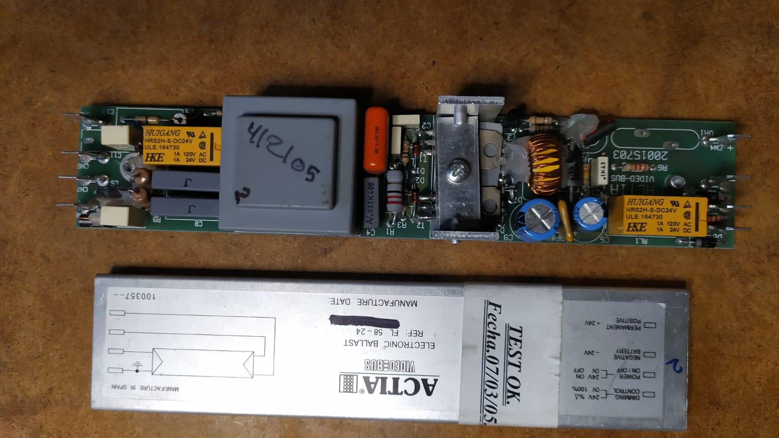

ich habe hier 2 defekte Vorschaltgeräte für Leuchtstoffröhren, die ich gene reparieren möchte.
Hersteller: Actia, Modell: FL 58-24
(24= Volt Eingang, bis 58 Watt belastbar)
Die Teile stammen aus einem Bus, sind dimmbar (50%) und etwas knifflig zu ersetzen (alternative Modelle haben andere Beschaltung)
Die Leistungs-Transistoren sind BU407. Bei beiden war jeweils einer kaputt. Ich habe diese jeweils komplett durch neue BU407 aus vertrauenswürdiger Quelle ersetzt.
Beide haben dann aber immer noch Fehlverhalten: Stromaufnahme an 24V sind 6 Ampere (mein kleines Labornetzteil bricht dann auf 19V ein). Die beiden Transistoren werden dann natürlich sehr flott heiß, so dass ich solch einen "Test" nur 3 Sekunden durchgeführt habe.
alle Dioden, und der kleine Transistor (BC547) sehen "in Schaltung gemessen" eigentlich unauffällig aus.
--> kann mich jemand zu einen Schaltplan für solch einen Wandler führen? Ich denke, irgendwie schwingt da der Wandler nicht an. Das sollte doch heraus zu bekommen sein, wer da den Oszillator darstellt

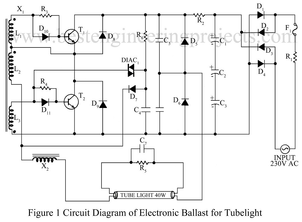

Denke auch, dass einer der Kondensatoren auf der Hochvolt-Seite defekt ist. Hast du gemessen, ob der Oszillator schwingt? Rund um den gelben Ringkern ist die Ansteuerung. Meist je eine Spule mit wenigen Windungen für je eine Basis der Halbbrücke und eine Spule mit ein paar mehr Windungen für den Lastkreis.
Manchmal ist noch eine kleine Anschwinghilfe mit einem RC-Glied plus Diac auf die Basis des unteren Transistors (der mit Emitter an Minus / GND) vorgesehen.

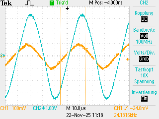

Die Kondensatoren sind von den Werten her ok. Hast du ein Oszilloskop? Damit sieht man sehr schnell etwas, 3s reichen. Weißt du nun um welchen Schaltungstyp es sich handelt?

Da sieht man SOFORT ob was schwingt, in 1/2 Sekunde.
meines Erachtens KANN da nichts schwingen bei der beobachteten Stromaufnahme. Der eine Transistor wird angesteuert, und ist permanent durchgeschaltet, so dass da 5 Ampere konsumiert werden. Da kippt (schwingt) nix, der Transistor macht nicht mehr zu.
Ja, Oszi hab ich. Aber ich werde da vermutlich nichts relevantes sehen

Zwischen den beiden blauen Elkos scheint eine ockergelbe, rechteckige Polyfuse verbaut zu sein.
ist laut Bauteilebezeichnung ein "RF1" mit der Bezeichnung: vorne: GZFE China hinten: <Logo> 30 U300 hat 0 Ohm
Die Eingangs-Spannung (+24V permanent) geht über die fette Diode links neben der fetten Drossel zu diesem RF1. Ausgangsseitig von RF1 geht es weiter zum Relais RL1. Sobald der Steuereingang auf "on" geschaltet wird, zieht das Relais an, und die 24V durch zum Trafo. Weiter hab ich noch nicht analysiert

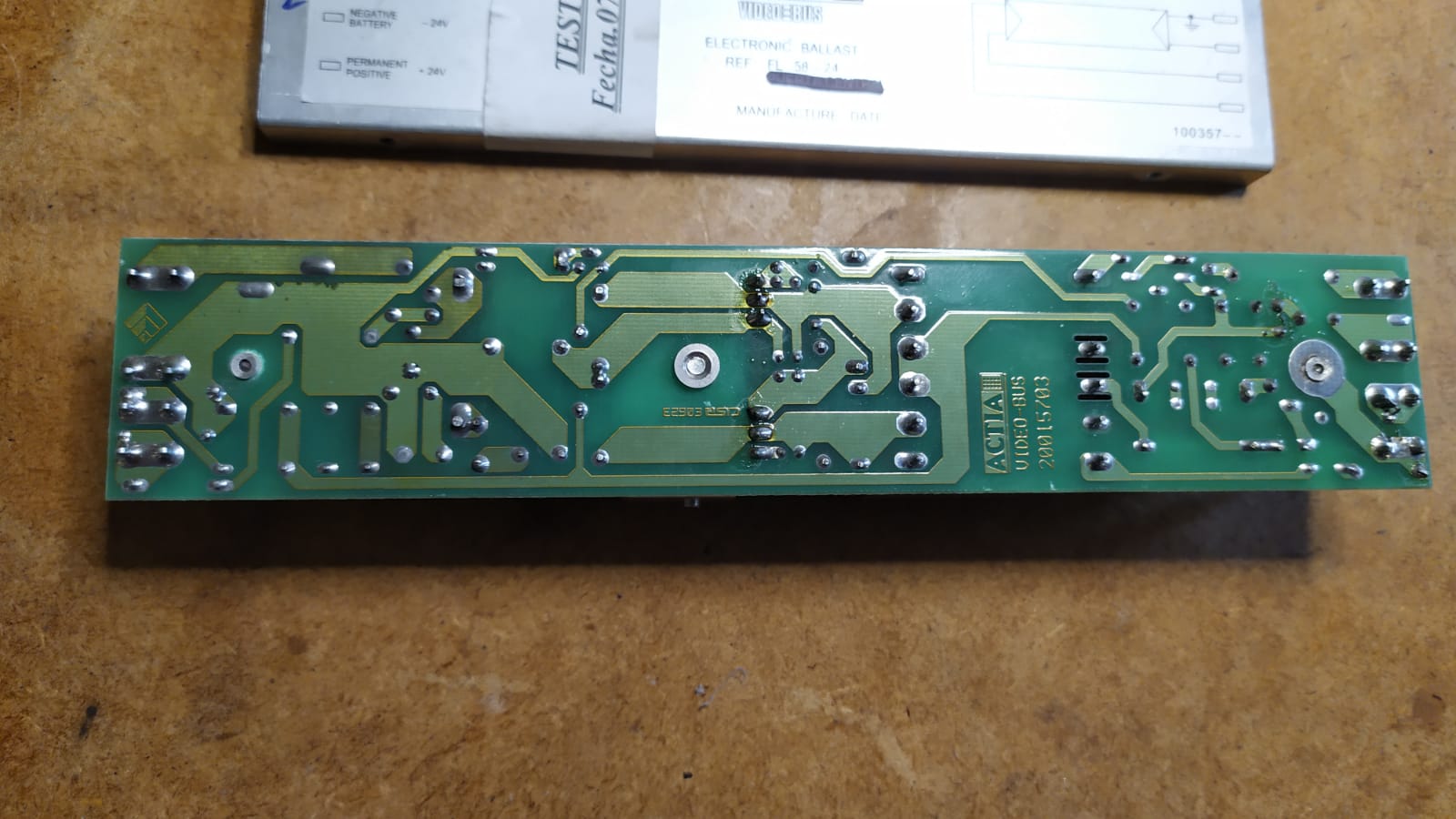

Die beiden Emitter der BUs sind mit einer dicken Leiterbahn auf der Bestückungsseite auf kürzestem Wege miteinander verbunden. Sie sind also keinesfalls in Reihe geschaltet.

Royer schwingen am besten an, wenn man sie hart einschaltet, nicht Spannung langsam raufdrehen. Suchmaschinenfutter: 20015703 E2903 ESD FL58-24

Es scheint ein Gegentaktwechselrichter zusein, Kollektor der BU407 (Mittelpinn) geht jeweils an ein Trafoanschluß. Basis-Emitter an beiden mal kurzschließen, dann dürfte keine 6A mehr durch sie fließen. Wenn doch, dann ist mindestens einer kaputt.
https://www.mouser.com/datasheet/2/149/BU407-888807.pdf?srsltid=AfmBOooBODXEzuY4aK0u4YeRSn-GCdrhis11Jb6rVxA28EaFTk-hg_Bp
Der Ringkern, ist der als Tiefpass geschaltet (HF-Entstörung), oder arbeitet der als Taktgeber-Oszillatorspule?

Wenn man keinen Stromlaufplan aufnehmen mag, kommen bei den verbauten Teilen mehrere Wandler-Prinzipien in Frage. Aber Heinrich K. machte sich die Mühe ein paar Leitungen auf den zwei Fotos zu verfolgen. Erst damit war die Sache klar.
OP #7964528
so, jetzt hab ich mal den Schaltplan aufgenommen. Die Anordung im Royer Bereich sieht vemutlich ulkig aus, vielleicht kann das ja trotzdem jemand deuten. Ich hoffe, ich habe nichts verkehrt aufgenommen.
Die Eingangs-Beschaltung ist unspektakulär. Ich vermute den Fehler im Royer-Bereich, oder im Trafo. Sekundär hab ich noch nicht erfasst.
die Transistoren, Dioden und Widerstände wurden im eingelöteten Zustand gemessen, Messwerte klingen plausibel. Die Kondensatoren hatte ich ausgelötet und (erst mal nur) bezüglich Kapazität gemessen, das klang auch plausibel
also doch der Trafo hinüber?

Sieht erst mal plausibel aus. Ist selbstschwingend, es gibt also keinen extra Taktgeber. Kolektoren T1 T2 auftrennen, fließt dann immer noch ein starker Strom? Dann könnte D3 oder D4 schuld sein. Sind T1 T2 in Ordnung und die Schaltung schwingt nicht, würde ich mal sagen Windungsschluß im Trafo oder sekundärseitiger Kurzschluß. Vielleicht könnte auch C2 C3 oder C4 einen Kurzschluß haben.
#7964605
Kann sein, wäre aber außergewöhnlich. Ggf einfach mal tauschen, wenn du die Spannungsfestigkeit nicht messen kannst.
Ansonsten keine typische Royer-Schaltung. Da haben wir alle daneben gelegen. Schade dass auf die Sicherung verzichtet wurde: bitte mal R2 & R3 messen: wenn die hinreichend klein sind, könnte der Trafo hinüber sein.

OP #7965011
Torsten B. schrieb:
Anbei eine LTspice-Simulation.
prima, so sieht ist der Schaltplan besser lesbar aus. Ich vermute, L4 / R4 soll die Sekundär-Seite darstellen?
Interessanterweise hat der Trafo sekundär 3 Wicklungen. Schaltung nehme ich grade auf ...
Morgen werde ich erst mal die 2. Platine (auch defekt) frei dremeln, um Kreuz-Messungen durchzuführen. Auf dem ersten Bild ist es nicht direkt zu sehen:
Sowohl die Platine selbst, als auch der Kühlkörper, ist mit Hohlnieten ans Gehäuse Unterteil befestigt. Ist für einen "rütteligen" Bus Betrieb sicherlich eine stabile Befestigungsart, aber etwas umständlich für eine Reparatur ;-)

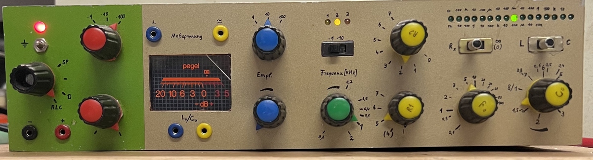

#7966871
Frank O. schrieb:
Klar, irgendwann hat man alle möglichen Messgeräte und kann ziemlich viel finden, aber dann bleiben immer noch die Ersatzteile und vor allem die Zeit.
Zeit kostet so etwas, so oder so. Wissen wir alle. Glühlampen als Ersatz würde ich wirklich nicht mehr einbauen, aber billige LED Leuchtstreifen wären eine Überlegung wert.
Das im Bild würde ich zum Messen der Trafos und Kondensatoren nehmen: eine „Jugendsünde“, Anfang der 80er Jahre gebaut. Damals reparierte ich viele Fernseher und die letzten Farb-Röhrengeräte kamen ins kritische Alter. Defekte Boosterkondensatoren oder Schlüsse im Zeilentrafo galt es zu finden.
Links im grünen Frontplattenteil eine Spannungsquelle in drei Stufen bis 2kV. Entladungen durch Spannungsdurchbrüche sieht man am Instrument. Zweites Bild die Kondensatorbank, darunter ein sw-Zeilentrafo.
Rechts die Wheatstone-Brücke. Umständlich über Regler und Stufenschalter in Real- und Imaginärteil auf Minimum Zeigerausschlag abzugleichen, aber präzise und incl Verlustfaktor (Längs-bzw Parallelwiderstand). Kleine Rechenhilfe der Werte mittels LED-Kette. Per 9V-Blockbatterie auch ohne Netzspannung betreibbar.

Habe die Vorschaltgeräte gestern vom TO erhalten und zuerst die sekundären 4,7n / 1600V Resonanzkondensatoren mit max Betriebsspannung geladen. Sind einwandfrei i.O.
Beim Trafo messen hat mein elektronisches LC-Meter auch nur Hausnummern angezeigt. Die Widerstandsmessung der Sekundärspulen zweier Trafos verhießen mit 6,5 Ohm vs 4,5 Ohm schon mal nichts Gutes. Also mit der Messbrücke bei 20 kHz gemessen: Trafo 1 hat sekundär 1,4mH mit parallel 20 Ohm, Trafo 2 140uH parallel 5 Ohm.
Bei den Verlustfaktoren ist erklärbar, warum die automatischen low-cost-Meßgeräte damit nicht klar kommen. Manchmal hat so eine umständliche Messbrücke doch Vorteile.
Zur Absicherung noch eine Idee vom Thread aufgegriffen: mit 25kHz über einen Audioverstärker und einen Vorwiderstand, 0,8 Ohm (4x 0,2) zur Strommessung und Amp-Schutz, eine Primärwicklung von Trafo 2 gespeist.
Siehe Bild, türkis Spannung über dem Widerstand, also über 4A Amplitude. Orange Spannung über einer Primärwicklung, sonst alles Leerlauf: keine 100mV. Auch kaum Phasenverschiebung.
Damit ist die Sache klar, die Trafos sind leider hin.

Das ist die Standard-Schaltung in grob geschätzt 50% aller ESL und auch vieler EVG für lange Röhren. Der Trafo vor den Transistoren ist ein kleiner Ringkern, der vom Kollektorstrom in die Sättigung getrieben wird. Stellt eine optimale Kommutierung des Laststroms vom einen auf den anderen Transistor sicher.
Diac ist Anschwinghilfe. Die Röhre ist meist etwas aufwändiger beschaltet, mit der simplen Schaltung verspielt man Wirkungsgrad und Lebensdauer.
Über den Heizfäden liegt neben dem eigentlichen Resonanzkondensator ein RC-Netzwerk was einerseits beim Kaltstart die Heizdrähte gut bestromt und anderseits das vorzeitige Zünden verhindert. Das erhöht die Lebensdauer der Röhre. Der Widerstand ist ein kleiner, sich schnell aufheizender PTC, der nach 1s-2s seinen Widerstand stark vergrößert, den Fast-Kurzschluss über der Röhre aufhebt und das Zünden ermöglicht. Bleibt aber noch immer so warm, dass im Betrieb nur wenig Heizstrom weiterfließt.
L bestimmt den Röhrenstrom im Betrieb als induktiver Vorwiderstand. Fast so wie bei einem konventionellen 50Hz Vorschaltgerät. Nur das hier um 30kHz gearbeitet wird und deshalb alles viel kompakter ausfällt.
Hat mit Royer nichts zu tun. Es fehlt der dafür typische Streufeldtrafo.

Thomas R. schrieb:
Welche Art von Wandler ist das dann?
Hatte ich bisher für Royer gehalten...
Selbstschwingende Halbbrücke. Der Trafo ist nur ein Impulstrafo, überträgt nur die Ansteuerung der Transistoren. Die Drossel dient nur der Strombegrenzung, so wie beim KVG.
