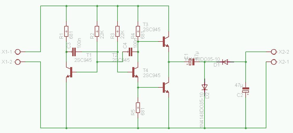

#5068901
Jonas5555 schrieb:
> Bin mir jetzt noch nicht ganz sicher was die bessere Möglichkeit ist:
> Mit dem  ICL7660 die -5 Volt zu erzeugen und ne "echte Masse" zu haben
> oder den L272 als Folger mit virtueller Masse zu benutzen.
Eine echte Masse ist immer die bessere Variante. Wwenn Du keinen
ICL7660 zu Hause hast, kannst Du so einen (Inverter)-Wandler auch mit
einzelnen Transistoren aufbauen.
-Feldkurat-
Gast #5068914
Wolfgang schrieb:
> Ohne RS232-Treiber wirst du keine RS232-Signale haben.
Glaube ich hab mich mit RS232 falsch ausgedrückt. Habe ESP und Atmega
einfach über Rx und Tx verbunden. Mein Fehler.
Dann werde ich das innerhalb der nächsten Tage mal so testen.
Danke schon mal!
