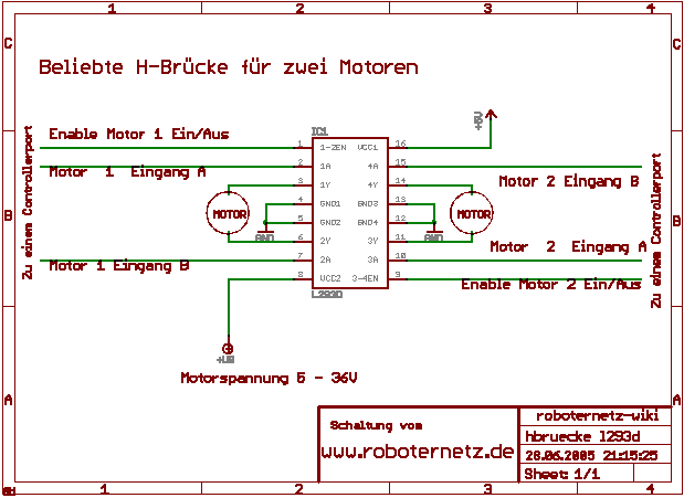

Ich weiß das es unzählige beiträge zum Motortreiber LM293D gibt, aber
auf meine Fragen find ich keine Antwort :)
Also INPUT1/INPUT2 ist für die Drehrichtung, an OUTPUT1/OUTPUT2 hängt
der Motor.
An Vss liegen 5V an, so hab ichs in den anderen beiträgen gesehen, wieso
5V, für was sind die 5V, wird da der IC versorgt ?
An Vs liegt die Motorspannung, sagen wir mal 10V.
An ENABLE kommt eine PWM hin, zur Drehzahlregelung, und jetzt kommt die
zeite Frage, also die Größe von dem PWM Signal, ist die für die
Drehgeschwindigkeit egal? Also wird mit dem PWM Signal nur die Drehzahl
bestimmt? Wenn das PWM Signal gerade ein HIGH aufweist, dreht sich dann
der Motor mit der Geschwindigkeit von der Höhe des PWM Signals (zB 3,3V
vom µC), oder mit den an Vs angeschlossenen 10V ?
Liebe Grüße,  Daniel

servus
richtig die 5V versorgen das IC
ich weis zwar nicht was du mit der "größe" der PWM meinst aber viel
kanns ja nicht sein.
1. Die PWM Frequenz ist relativ egal irgendwas im bereich von 20kHz wird
passen
2. falls du das EIN/AUS verhältnis (tastverhältnis) meinst DAS bestimmt
welche spannung dein Motor bekommt. Da die Spulen im Motor träge sind
merken die gar nicht dass einmal 0V und einmal Betriebsspannung (bei dir
10V) anliegen.
3. Wenn du die Spannung meinst es wird die Betriebsspannung (bei dir
10V) über einen transistor geschalten die 5V vom µC steuern nur die
basis von dem transistor der im IC ist. bei einem tastverhältnis von 50%
wären das also ca 5V die dein Motor bekommt (betriebsspannung 10V/2)

ich glaube mit größe meinst du die amplitude.
also.. ich denke du fragst dich wieso es 2 spannungen gibt? das eine ist
die spannung für den motor, das andere die logik. also word deine pwm
mit max. 5v eingespeist. die schaltet dann einfach die 10v zum motor in
der gleichen frequenz durch.

Ich meinte mit größe des PWM Signals die Spannung vom PWM Signal wenn
gerade das Signal auf HIGH ist.
Also das PWM signal dient nur dazu, das man die Basis steuert :)
Dann erst gelangen die 10V in den Motor sozusagen :)
Ich verstehe es schon , ich danke dir :)
