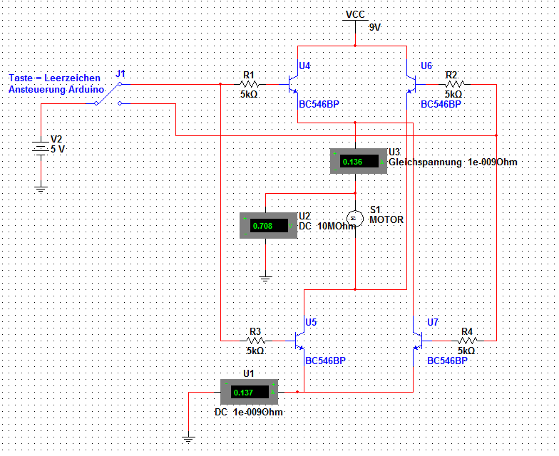

Hallo Zusammen,
ich bin neu hier und wollte mal um euren Rat fragen. Muss sagen hab seit
kurzem ein Arduino Board und wollte ein DC-Motor ansteuern. Da ich aber
keine Treiber dafür hab wollte ich ne H-Brücke bauen so wie am
Schaltplan (Angehängtes Bild "H-Br_cke.png") zu sehen mit 4 Transistoren
die hier aus alten Zeiten herumliegen.
Da aber mein Elektronik Unterricht schon 10 Jahre her ist wird das
irgendwie nichts. Ich hab schon den schaltplan simuliert um auf den
Fehler zu kommen:
Zwar erhalte ich beim Motor die ~120mA die ich benötige aber durch die
Basis Vorwiederstände fallt die Spannung auf 0,7V und der Motor geht
nicht an.
Könnt Ihr mir vielleicht sagen wie man die Wiederstände Dimensionieren
muss das ich auf ~ 120mA und 3,7-6V am Motor komme?
Was ich auch nicht verstehe ist wieso die Spannung sich beim
durchgeschaltet Transistor verändert. Ich dachte wenn der Durchschaltet
ist wie ein direkter durchgang??
Vielen Dank schon mal für eure Antworten... Bitte verzeiht mir falls ich
mich nicht so toll auskenne.
mfg,
Seek

Der Sinn dieser Schaltung ist wenn U4 und U5 durchschalten dann liegt am
Motor oben + und unten - .. das heißt er dreht nach z.B: rechts.
Wenn U6 und U7 durchschalten dann ist + und - vertauscht und er dreht
nach links.
Wenn ich die Schaltung ohne Wiederstände mache dann funktioniert das
auch nur ich hab das Problem das je nach Ansteuerung U5 oder U7 ziemlich
warm werden :)... da fließen dan 0,7A durch und bei U4 und U6 die
gewünschten ~ 0,12A (~120mA).
mfg,
Seek

slow schrieb:
> Das ist nicht Dein Ernst, oder?
ahh oja.. hatte aber auf der Basis eine Diode damit nix zum
Microcontroller gehen kann :)
Ahja mit nur einem Transistor und ohne Wiederstände geht das ohne
Probleme wird nicht m<l warm. Nur das links rechts funzt dann nicht.
Hab auch beim Motor beide Anschlüsse mit dioden auf + gehänge und je
nachdem welcher Transistor durchschaltet gibt den - her.
Transistoren wurden nicht warm aber die Sperrdiode die zwischen - und +
lag :)
MaWin schrieb:
> Ja, das ist aufwändiger als du dir das in deinem jugendlichen Leichtsinn
Glaub du hast recht ich bessorg mir doch lieber nen IC oder gleich den
Motorshield für den Arduino.
Dachte würklich das geht etwas einfacher. Danke.
mfg,
Seek

@  Seek (Gast)
Gute Idee, siehe H-Brücken Übersicht. L293D oder etwas moderner
L6202.
> oder gleich den Motorshield für den Arduino.
Noch besser.
Das IST einfacher, was Fertiges zu kaufen. Was es fix und fertig im
Laden zu kaufen gibt, kann man selber in dem meisten Fällen nicht besser
und billiger machen. Schon gar nicht, wenn man kein Fachmann ist.
MFG
Falk
