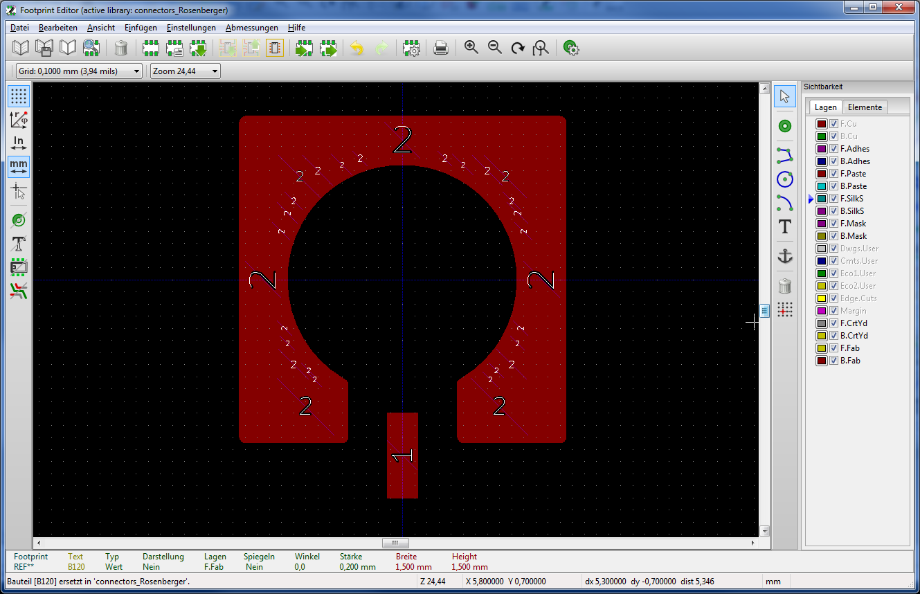

Moin,
ich benötige für einen SMP-Connector von Rosenberger ein passendes
Footprint - wird als B 120 bezeichnet bei Rosenberger.
Leider ist das Layout nicht ganz einfach in KiCAD umzusetzen, da es sich
um ein offenes Footprint handelt. Hier mal ein erster Versuch von mir,
für Verbesserungen oder "hübschere" Vorschläge bin ich sehr dankbar,
evtl. hat jemand sowas ähnliches ja bereits gemacht!
Eingesetzte KiCAD Version vom 25. Mai 2015 BZR
Ist doch Ok. Du könntest höchstens versuchen, den Aufbau zu
vereinfachen, aber wenn das als Gerberfile korrekt rauskommt und die LP
auch so aussieht, was soll's - selbst wenn du 100 kB für ein Pad
verbrätst, wen stört das heutzutage noch.

Gast #4165918
Der Gerberoutput sieht gut aus, aber in Pcbnew darf ich alle einzelnen
Pads (mit der Nummer 2) noch verbinden, damit die Netzlinien
verschwinden... mmmhhh

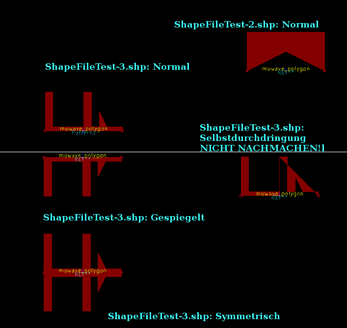

Alternative 2: Du missbrauchst aus dem Mikrowellen Werkzeugsatz (linke
Buttonleiste in PCBnew ganz unten) die Funktion "Plynomische Form für
Mikrowellenapplikation erstellen". Dann hast Du zumindest schon keine
"gemalte" Fläche mehr, sondern ein echtes Polygon, was unter CAM
Gesichtspunkten sehr wichtig sein kann Problem Alternative 1, bII
entfällt damit. Allerdings fehlt mir die Erfahrung mit diesem Tool. Es
ist etwas "merkwürdig" weil es eigentlich eine Art Footprint erstellt,
aber eben nicht im Footprint Editor, sondern aus PCBnew heraus. Trozdem
wird das ganze aber wie ein Footprint angelegt, und wenn Du über das
Board eine Footprintlibrary erstellst, dann taucht das Muster auch wie
ein normaler Footprint darin auf......sofern ich nicht noch was
übersehen habe. Darum erwarte ich aber ein ähnliches Problem mit dem
DRC, vergleichbar zu den Nicht-Pad Kupferflächen wie aus Alternative 1.
D.h. Du müsstest halt diese Footprints manuell auf etwaige DRC
Verletzungen checken. Vermutlich kein Problem, weil Du wahrscheinlich
nur wenige dieser Fottprints auf dem Board verwendest.
Das Tool erwartet ein "Shapefile". Das musst Du Dir selber erstellen,
nach folgendem Schema:
Unit=MM
XScale=20
YScale=10
$COORD
0                      0
0                      1
0.1                    1
0.1                    0.1
0.5                    0.1
0.5                    1
0.6                    1
0.6                    0.1
0.7                    0.1
0.7                    0.5
0.8                    0.1
1                      0.1
1                      0
$ENDCOORD
Das Ergebnis sind zwei kleine Pads links und rechts, und dazwischen das
durch die Koordinaten, die zwischen $COORD und $ENDCOORD stehen,
definierte Polygon.
Dooferweise musst Du Dir die Eckpunkte für das Polygon selber
"ausdenken".
Dabei gehst Du vom linken Pad 0 0 im Uhrzeigesinn die Eckpunkte nach,
bis zum rechten Pad. Wenn die Grundlinie einfach gerade sein soll,
belässt Du es dabei, ansonsten zeichnest Du auf dem Rückweg halt die
Unterseite nach.
Negative Werte sind anscheinend möglich, aber was Du unbedingt vermeiden
solltest, sind "Selbstdurchdringungen", weil nicht klar ist, was das im
weiteren Verlauf der Bearbeitung für Folgen hätte.
"Unit=MM" bedeutet, das Deine Werte in mm sind. Dort geht auch
"Unit=INCH", mit dem erwarteten Effekt.
"XScale=20" und "YScale=10" sind Skalierungsfaktoren.
Muster eines KiCas-Shapefiles findest Du im Anhang als
"ShapeFileTest-3.shp" "ShapeFileTest-3.shp" und
"ShapeFileTest-4-selbstdurchdringung.shp"
Letzteres zur Abschreckung, nicht zur Nachammung.
Das Tool selber lässt die Einbindung des Musters "normal", an der
X-Achse gespiegelt oder "normal" und gespiegelt beides gleichzeitig zu.
Die Ergebnisse siehst Du z.B. in "KiCad-Shapefiles-Beispiele.png".

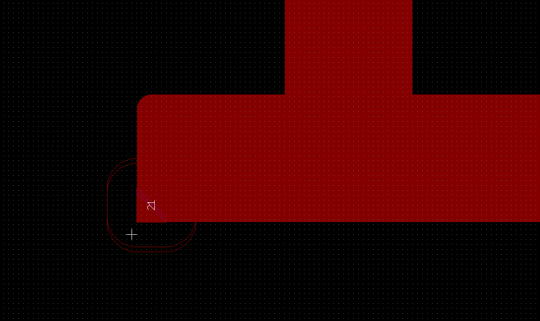

Gast #4803881
Sorry für die Leiche, aber besser könnte es nicht passen.
Bernd du hast mich vor ein paar Tagen mal auf diesen Beitrag gebracht.
Ich hab das gerade mal ausprobiert. Leider versteh ich nicht ganz wie
die beiden Anschlüsse zustande kommen... Und wie sag ich dem jetzt wo er
die setzen soll?

Persönliche Seite #4804026
Hallo Dennis.
Ist doch ok hier. Passt ja, wie Du selber schreibst.
> die setzen soll?
Leiter ist in meiner aktuellen Version (Zum Testen des Simulations
tools) das Mikrowellentool zerschossen und funktioniert nicht.
Daher kann ich das jetzt nur aus der Erinnerung raten.
Also die Beiden Anschlüsse sind ja sehr klein, viel kleiner als übliche
Pads. Sie sind nur dazu da, damit die Netzliste formal was zum einpassen
hat.
wie die konkrete Position zustande kommt, weiss ich jetzt auch
nicht....mit dem ersten Punkt links (oder rechts?) setzt Du eine, und
der am weitesten entfernte Punkt auf der anderen Seite ergibt dann den
zweiten?
Egal, in einer funktionierenden Version kannst Du die Pads dahin
schieben, wo Du sie brauchst.
Alternativ: Die Footprints archivieren. Das Muster wird als normaler
Footprint exportiert, Diesen Footprint kannst Du ganz normal im
Footprinteditor editieren. D.h. Pads verschieben, editieren (Name,
Nummer, Größe) und Ankerpunkt umsetzten. Setzten natürlich auch wie ein
normaler Footprint.
http://www.l02.de
Gast #4804032
> normaler Footprint.
Ah okay, klar.
Falls du mit zerschossen meinst, dass man im Legacy View das ganze
machen musst okay. Mich hat das vorher ein paar Minuten gekostet...
Manches funktioniert unter Legacy anderes dagegen nur in OpenGL.
Persönliche Seite #4804072
Hallo Dennis.
Örrgs.....reingefallen. Mein Fehler. Ich war in openGL und habe es nicht
gemerkt.....
Es gibt noch einen einfacheren Weg, wie ich gerade gesehen habe, der
ohne die Archivierung auskommt.
Das per Microwave Tool importierte Shape Objekt rechts anklicken und
dann editieren im Footprinteditor wählen.
Dort kannst Du es
1) Wie einen gewöhnlichen Footprint bearbeiten und
2) In irgendeine Bibliothek oder als separaten Footprint exportieren.
Siehe Anhang: "muwave_polygon.kicad_mod"
http://www.l02.de
Gast #4804087
Öhh ja, das ist ja sehr angenehm so. Macht eigentlich auch richtig Sinn
so. Noch geiler wäre es ein Shape Datei als "Grundlage" für ein
Footprint herzunehmen.
Jedenfalls sieht das jetzt ganz gut aus und die Anschlüsse sind da wo
sie hingehören.
